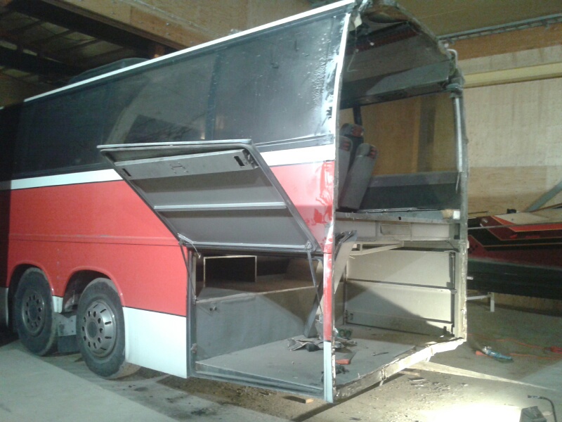

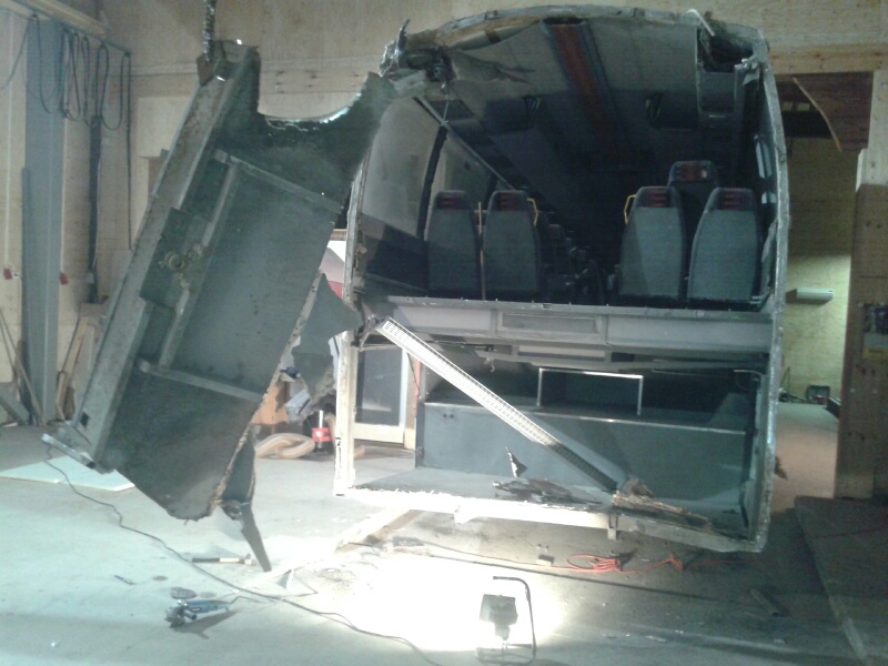

Noniin nyt on lyhennetty kokonaan:) Nyt on pituus 13,80m
Nyt projekti jää seisomaan ja odottelemaan että mitä seuraavaksi pystyy tekeen. Nyt riippuu kaikki Trafista antaako luvan rekistöröidä "kuorma-autoksi". Jos antaa niin Ok. Jos ei niin sit laitan myyntiin ja hommaan 12m aihion :/
