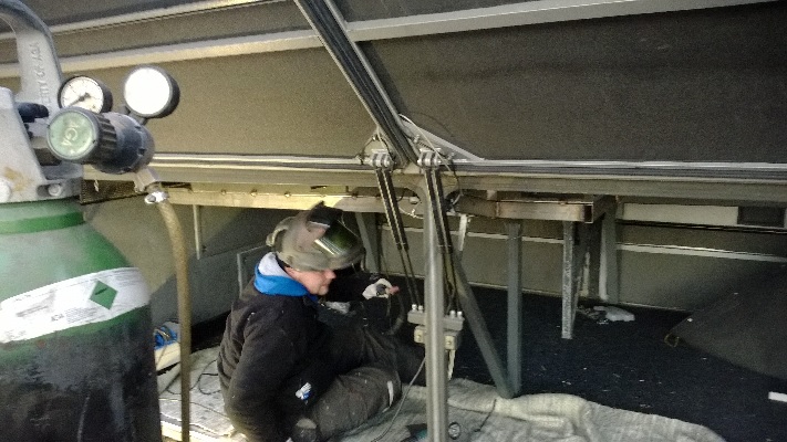

Nyt mutta kyllä on hitaita yhteyksiä tarjollaBussiton kirjoitti:Jokos sä Vesa kohta "pääset läppärille" ?

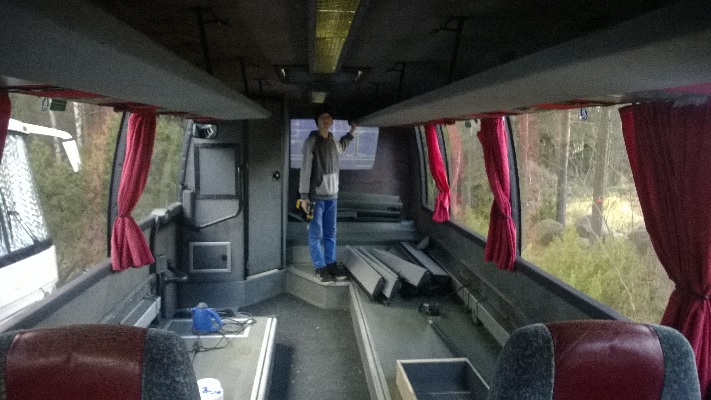

- lattian levennyksen rungon hitsausta.jpg (120.34 KiB) Katsottu 21935 kertaa
- penkit pihalle.jpg (117.15 KiB) Katsottu 21935 kertaa
- oppilaan paikka.jpg (111.73 KiB) Katsottu 21935 kertaa

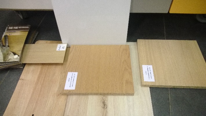

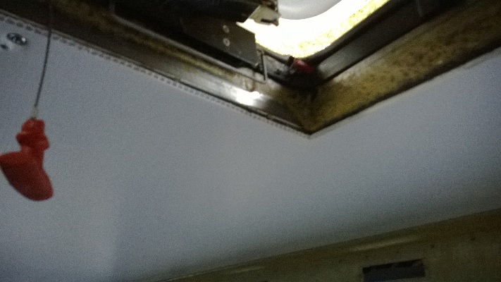

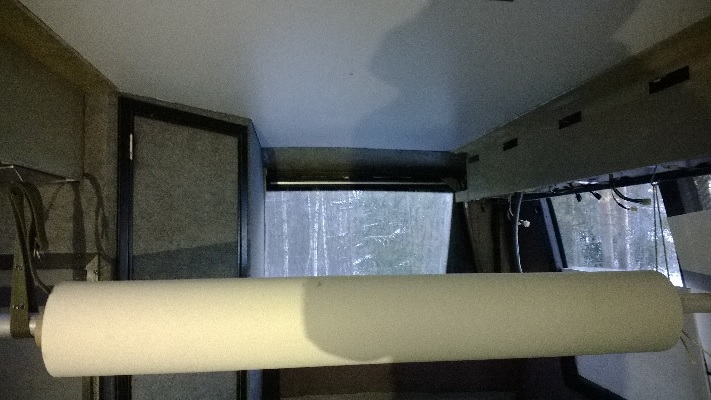

Lisää
- markkinointiosaston terveiset kaikille isille.jpg (127.97 KiB) Katsottu 21932 kertaa
- värien valintaa.jpg (104.12 KiB) Katsottu 21932 kertaa
- sisäkaton PP-levy.jpg (105.23 KiB) Katsottu 21932 kertaa
- kondenssin estämistä.jpg (89.59 KiB) Katsottu 21932 kertaa
- kulkuritehtaan verhoiluosasto.jpg (97.64 KiB) Katsottu 21932 kertaa

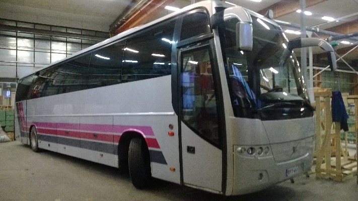

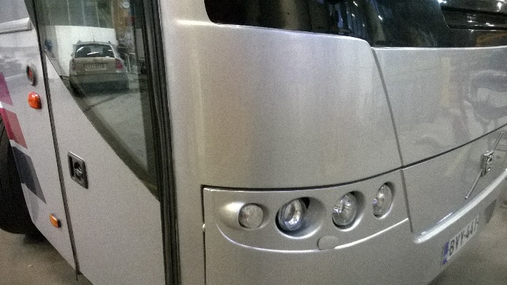

Re: Volvo 9700 H B12B

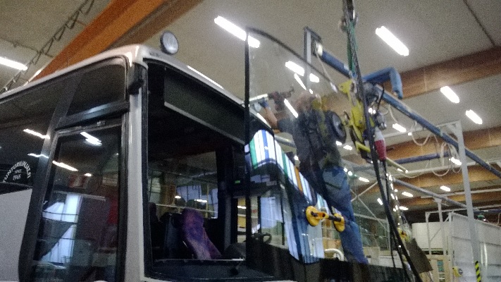

Niin ja tämmöinenhän se on päältäpäin. Komia laitos.
- uusi lasi paikallaan.jpg (125.59 KiB) Katsottu 21931 kertaa
Tuohan näyttää ihan oikealta bussilta. Voi mennä Paimelaan tonkimaan eikä tarvitse pelätä, että auto joutuu sillä välin paaliin...

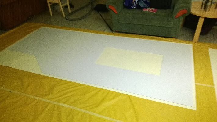

Kontaktiliimaa sivelty 12 litraa. Nyt olisi melkein kaikki verhoilut liimailtu. Vihdoin pääsin muihin hommiin. Tänään laitteilin diesel lieden tankkiottimen. Näytti helpolta hommalta, lattialuukku auki, pölyt pois tankin päältä ja porkkanaporalla reikä tankkiin. Tankkiottimessa oli 60 sentin putki joka tökkäs heti pohjaan, eli minkä ihmeen mallinen tankki siellä on.... Alapuolelta kurkkimalla selvisi että onnistuin poraamaan sellaiseen laajennusosaan jossa on dieseliä silloin kun tankki on melkein täysi... Noo letkua jatkoksi että ottaa syvemmältä löpöä.
Jytkyyn giljotiini pohjaan, huoltoluukku ja lattiakaivo kanteen ja septimittarin anturi kiinni. Vesitankille anturin laitto ei sitten sujunutkaan niinkuin noin vain,, tankin sisäpuolelle tulevasta hevosenkengästä meni kierteet ja ruuvit myljäsi... Kolme tuntia tappelin tuon kanssa. Ei voinut uusia ruuvejakaan hakia kun vaimo vei ainoan ehyen auton, no tuli korjattua lämpövamma letukasta ja ruuvejakin saatiin.
Huomenna lähtee penkit Viroon verhoiluun ja tekninen boksi kasataan ruuman etuosaan.
ei tartte enää liimata kontaktiliimalla, hyvä hyvä
