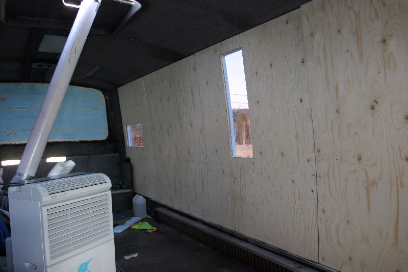

Sisäseinien asennusta
Mukavassa hellekelissä tuli askarreltua kuskinpuoleisen sisäseinän vanerielementit paikoilleen. Edellinen koko päivän mittainen bussinrassaus ajoittui pakkaskelille. Silloin kohteena oli takatilan apurungon uusiminen.
Seinät tein 12mm havuvanerista. Levy on edullista ja sangen tukevaa. Kiinnityksen tein poraruuveilla suoraan apurungon profiileihin. Tein levyt valmiiksi koko asunto-osan mitalta. Aion irroittaa ne verhoilua varten. Levyjen pintaan liimaan messumattoa ja käännän maton reunat levyn taakse ja niittaan ne kiinni vanerien taustoihin.
Vanerin jätän ilman pintakäsittelyä. Tarkoituksenai on aikaansaada "hengittävä" rakenne - mahdollinen kondenssivesi pääsee haihtumaan sisäpuoleelle, kuten auton alkuperäisessäkin rakenteessa. Pintana on messumattoa liimattuna Okume-vaneriin.
Ruuvinkantojen kohtiin teen upotukset vaneriin ja pintakankaaseen viillot ruuvaamista varten. Ruuvinkantojen päälle laitan pikkupalat PVC-teippiä estämään ruosteen pääsyn pintaverhoiluun. Viillot liimaan kiinni. Ruuvinkannat jäävät piiloon.
12mm vaneri asettui suhteellisen helposti kaarevaan seinään. Olin varautunut suurempaan pakottamistyöhön. Poraruuvi jaksoi hyvin painaa levyt mutkalle. Levyelementit ovat kooltaan 150x122cm ja irroitettavissa yksitellen. Myöhemmät muutokset seinäräkenteissa ja ikkunoiden paikoissa ovat helposti toteutettavissa. Kaikki auton alkuperäiset lasit ovat paikoillaan. Ikkunat ovat tehty eristelevyyn ja sisävaneriin.

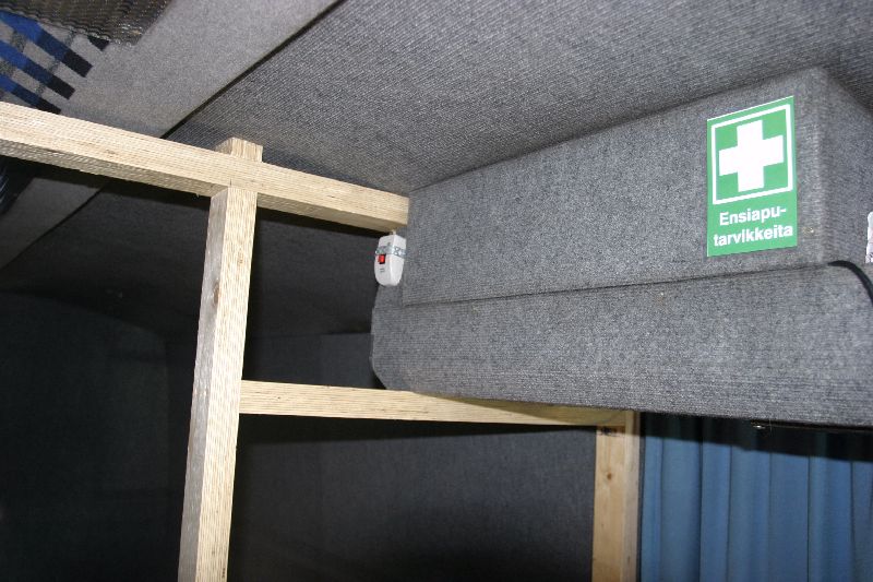

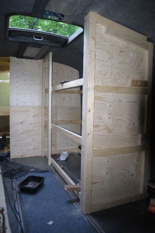

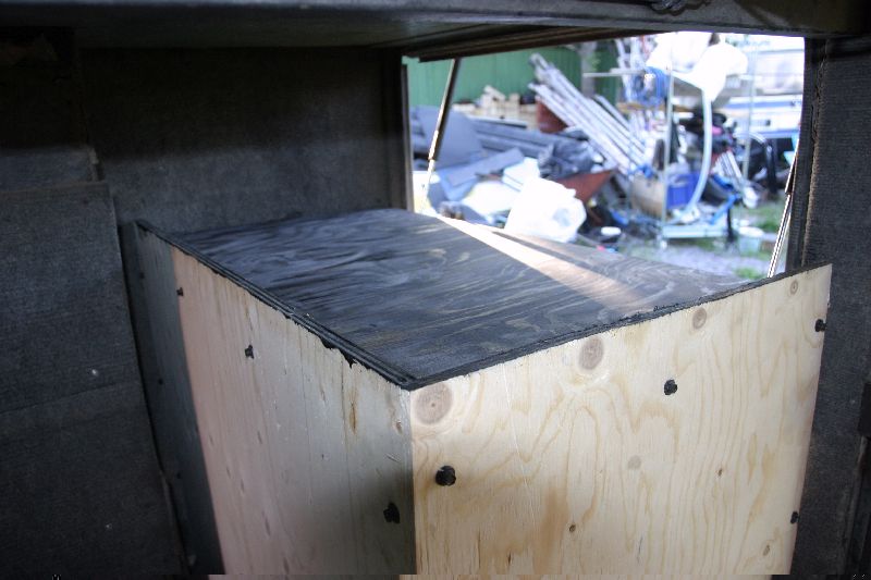

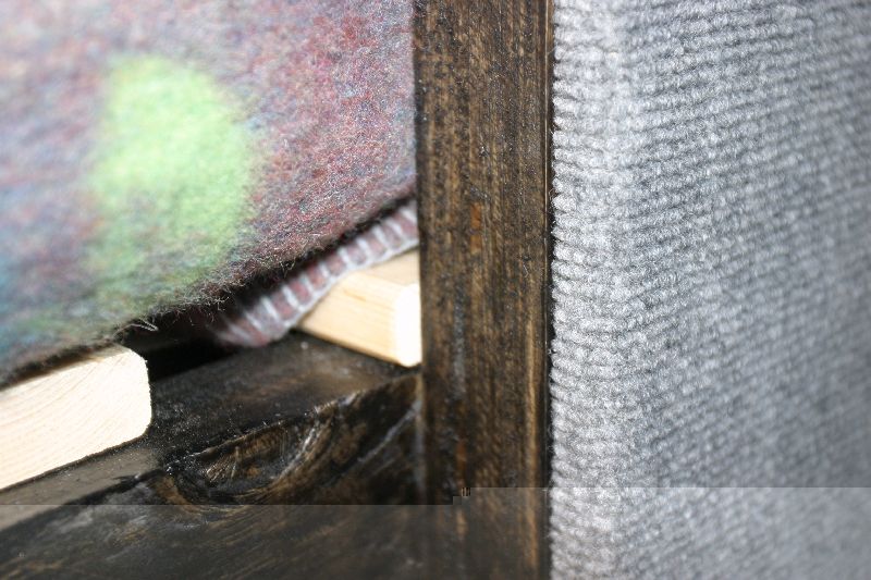

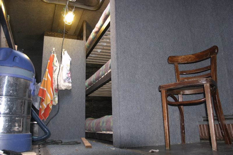

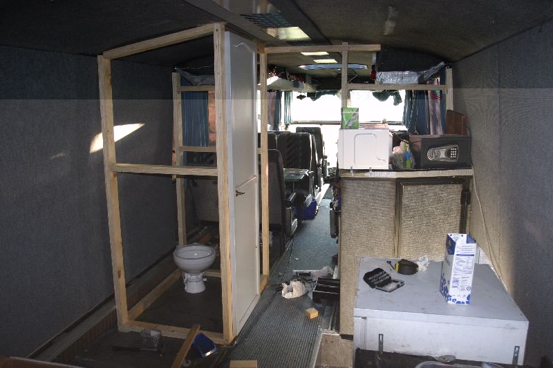

Kerrossänkyjen rakentelua
Parina iltana on tullut tehtyä kalusteita Rölliin. Työn alla on ollut nukkumapaikat. Noin vuoden päivät on tullut matkailtua patjat lattialla virityksillä.
Sänkyjen runkomateriaaliksi valitsin kertopuun helpon työstettävyyden takia. Toisena vaihtoehtona oli 30mm huonekaluneliöpalkki. Metallipalkkia on tullut käytettyä suihkukopin runkoon, mutta siinä on paljon kulmia - nämä olivat helpompi ja nopeampi toteuttaa raudasta.
Suihkukaapin sisämateriaaliksi tulee ilmeisesti lasikuitu ja käytävän puolelle havuvaneri-messumattokuorrutus.
Kerrosänkyjen runkotolpat ja pintavanerit verhoileen myös messumatolla.
Sänkyjen rakenteessa olen käytänyt 38x65mm kertopuuta ja liitokset olen liimannut ja ruuveina olen käyttänyt 5x100mm Torxeja. Toisaalta ei se Paimelan koura kysy onko tuo Torx vai PZ2
Monikulmaruuvilla kokoonpano sujui helposti. Ärsyttävintä on juosta kalikoiden kanssa pihalle sahaamaan ja takaisin autoon sovittelemaan. Neliskanttista kun yrittää sovittaa kaarevaan pintaan kompromissien teko on enemmälkin sääntö kuin poikkeus...
Autoon tuli noiden parin päivän aikana kiivettyä ainakin sata kertaa.
Kuvat kertokoot enemmän kuin tuhat kirosanaa. Positiivinen syke saa luvan säilyä.

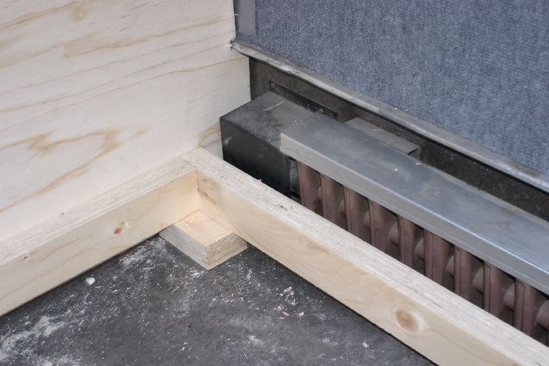

- takakammari ja riittävä ilmanpoisto.jpg (51.58 KiB) Katsottu 27409 kertaa
- alapedin nurkka.jpg (73.92 KiB) Katsottu 27409 kertaa
- 3-kerrossänky.jpg (63.1 KiB) Katsottu 27409 kertaa

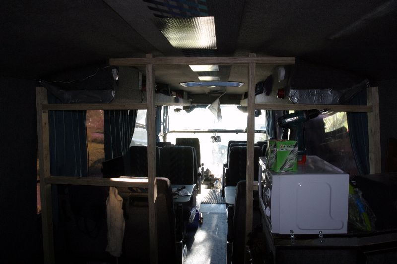

Re: Rölli-Berkhof

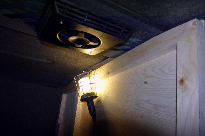

Nakertelua harva se ilta...
On tullut vietettyä useampi päivä auton kimpussa. Lähinnä sisutusta rakentaessa. Lähdin etenemään takaseinästä rattia kohden ja viimeisenä tulee karvanopat.
Tällä hetkellä valmiina on "makuuhuone" ja 3-kerrossängyt maalattuina ja verhoiltuina. Lisäksi rakensin tilapäispikakeittiön reissaamista varten. Pintojen valmiiksi saattaminen on hidasta - pitää varoa, ettei käy samoin kuin eräälle faaraolle keppi ja kivi. Monarkille ei saatu pyramiidia valmiiksi hänen elinaikanaan - taisi vasta lapsenlapsi saada siitä mausoleumin itselleen.
Toisaalta Rölli on ollut koko ajan liikenteessä. Teimme pienen Suomi-turneen noin 1500km.
Alustan puolelta on tullut korjattua syylärin sähköflekti. Hiilet olivat jämähtäneet kiinni ja toiminta oli arpapeliä. Hieman sähkörasvaa ja naputtelua. Kaikki osat irti putsaus, maalaus, rasvaus ja takaisin nippuun - johan surisee...

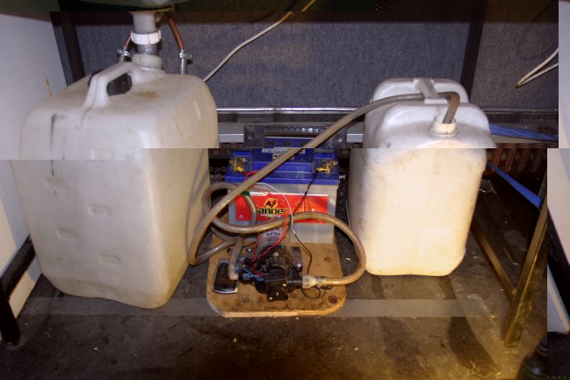

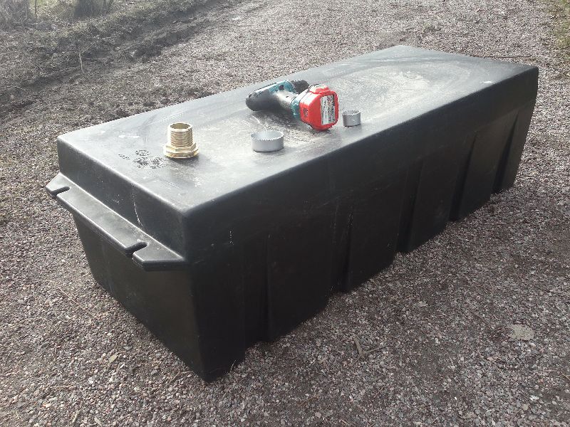

Juokseva vesi
Pikakeittiön vartissa niputettu tilapäisvesijärjestelmä. Täysin riippumaton ajoakkujen tilasta
Samaan systeemiin tuli integroitua kamera-akkujen laturi.
- instant water supply system.jpg (59.28 KiB) Katsottu 27265 kertaa

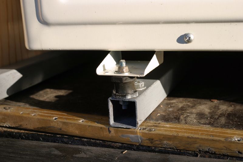

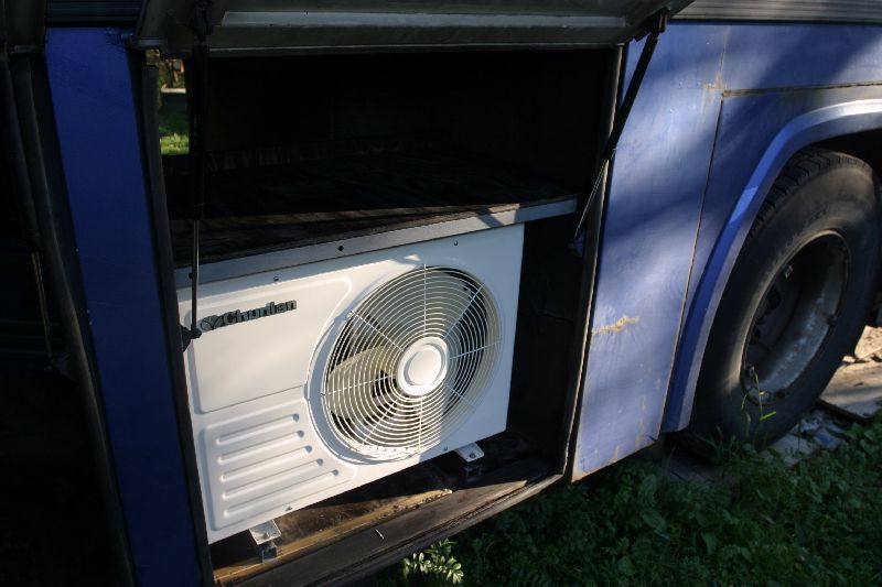

Ilpin asennus
Viimein otin itseäni niskasta kiinni. Chunlan-ilppi tuli hankittua noin vuosi sitten. Laite on matkannut Röllin tavaratilassa ostohetkestä lähitien - voisihan tuon ruuvata kiinni...
Aloitin asenuksen tekemällä ilpin ulkoyksiölle kotelon tavaratilaan. Materiaaleina käytin 30x30mm huonekaluprofiilia kehikkoon ja levyiksi tuli 16mm havuvaneri. Ilpin kotelon päälle jäi mukavan kokoinen hylly vaikka työkalujen säilyttämiseen.
Ulkoyksikölle tein neliöprofiilista ja kumipuslista jalat. Ne kiinnitin läpipulteilla pohjavaneriin. Chunlanin ulkoyksikön pohjassa on ainoastaan yksi pieni reikä sulamisveden poistolle, joten jätin pohjavanerin ehyeksi. Teen ainoastaan reiän sulamisvedelle. Pumpun kylkiäisenä tuli sulanapitokaapeli. Kehuvat tuolla lämpöpumppufoorumilla, että Chunlan toimii ilmankin.
Ulkoyksikön ilmansaantia pitää vielä kehitellä. Nyt kylmäkone toimii sivuluukku avoimena. Pohjavaneriin en haluaisi tehdä ylinmääräisiä reikiä, sillä asennuspaikka on takarenkaan takana - tiepölyn kertyminen on taattu. Jollain kierresaumaröörillä voisi hakea ilmaa koteloon vaikka katolta - mikäli haluaa ajon aikana jäähdytellä.
Sisäyksikön laitoin makuuosaston sivuseinään. Yksikkö puhaltelee sekä takamakuusoppeen että 3-kerrossänkyihin. Koneen putket kätken hyllykön sisään. Hyllykkö on vielä suunnitteluasteella, joten niputin jodot ja putket reikäpannalla seinävaneriin. Tuli vähän rujon näköinen, mutta toimii.
Kylmää ja kuumaa tulee, kun napista pyytää. Lähtee käyntiin ja käy 2500W mod.siniaaltoinvertterillä , vaikka on invertterikompuralla varustettu malli. Kaikinpuolin onnistunut asennus ja hankinta. Käyttökokemuksia pääsee keräämään parin päivän päästä, kun lähdemme reissuun...

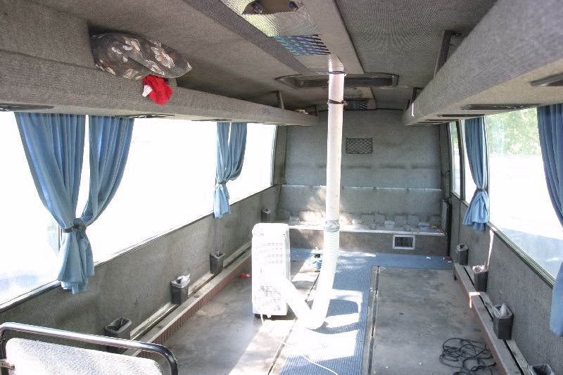

Ajon ajaksi olin virittänyt penkkien väliin siirrettävän ilmastoinikoneen mallia Bauhaus. Äänekäs, mutta tuottaa hyvin kylmää. Tätä konetta olen käyttänyt autoa remontoidessa - eihän se koko tilaa kylmennä. Koneen ilmavirrassa on mukava työskennellä.
Bauhaus-koneen poistoilmaa varten tein lattiassa olevaan huoltoluukkuun toisen kannen, johon sahasin reiän kurttuputkelle. Lauhdeilma poistuu nyt lokeroon, jossa on jäähdytysvesi- ja öljysäiliö sekä ilmankuivain. Lokero on avoin alhaalta.
Matkustaja olivat tyytyväisiä koneen tuottamaan viilennykseen. Kuskia se ei auta. Kuskin paikalle päivä porottaa entiseen malliin ja lämmintä riittää. Toisaalta Rölliä ei tarvitse välttämättä ajaa skraga kaulassa.
Bauhaus-kone toimii hyvin invertterillä ja laturi jaksaa tuottaa tarvittavan sähkön ajon aikana.

Teimme muutaman päivän reissun Länsi Turunmaan kaupungin saaristoon. Keli oli helteinen koko reissun ajan eli ilppi tuli tosi tarpeeseen.

Sisäseinän runko
Eilen tuli askarreltua sisäseinän runkoa. Materiaalina tuttu kertopuu. Rungon kiinnitin kattokanavien tukikannakkeisiin ja lattian tasossa penkkien kiinnitysuraan sekä muutamalla ruuvilla seinävanereihin.
Ovelle aion rakentaa 30x30mm huonekalupalkista kehyksen, johon tulee vaneripinnat molemmin puolin. Oviaukon leveydeksi jäi 58cm. Ovi tulee aukeamaan asunto-osaan päin kuvassa näkyvän mikroaaltouunin eteen. Mikron tilalle tulee astianpesukone ja säilytyshyllyjä.
Oveen laitan tavallisen Abloy lukkomekanismin ja magneettikiinnikkeen pitämään sen auki asennossa.
- Invertterin kaukokytkin kaipaa uuden sijoituspaikan...
- raami1.jpg (81.73 KiB) Katsottu 26886 kertaa
- Mikron tilalle tulee astianpesukone
- raami2.jpg (52.73 KiB) Katsottu 26886 kertaa

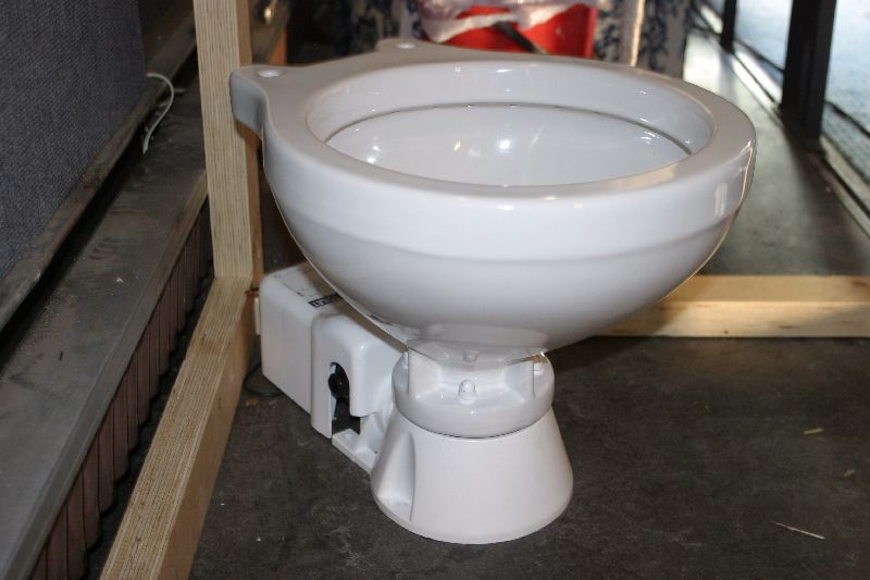

Huussikopin ranka
Hylkäsin alkuperäisen ajatuksen tehdä vessan runko 30x30mm huonekaluputkesta. Tein rangan kertopuusta, sillä luovuin ajatuksesta tehdä seinä kaarevana. Kopin sisämitoiksi tuli pituus 90cm ja leveys 80cm - ei iso, mutta riittävä. Suihkun aoin rakentaa auton alkuperäiseen vessakoppiin.
Käytävälle tekemääni koppiin tulee B-marketin sähkövenevessa, käsiepesuallas ja pieni lattiasta kattoon ulottuva kulmakaappi. Kopin lattian teen lasikuidusta ja laitan siihen pienen lattiakaivon siivouksen helpottamiseksi. Septi- ja harmaavesitankit sijoitan tavaratilaan kopin alapuolelle.

- huussikoppi1.jpg (70.48 KiB) Katsottu 26797 kertaa
- Bilteman 12v. venevessa. Tulovesi 3/4". jätevesi 1" liitännöillä
- pytty.jpg (51.95 KiB) Katsottu 26797 kertaa

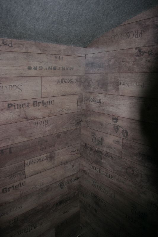

Vessan pahviparketti
Hei taas pitkästä aikaa - Rölli-projekti on ollut hieman jäissä. Työ ja talonlaitto haittaa valveillaoloaikaa.
Oli pakko oli ottaa itseään sikaniskasta kiinni ja ryhtyä askartelemaan. Kohteeksi valisin ikuisuusprojektin nimeltään "vessan seinä". Vessan sisäseiniksi halusin helposti puhdistettavan pintamateriaalin, joten messumatto oli poissuljettu vaihtoehto. Mietin akryylilevyä, kaakelia, turkkipeltiä sekä lattialaminaattia. Laminaatti vei voiton.
Ostin kolme pakettia B-rautakaupan lukkopontillista pahviparkettia. Levyt kiinnitin viimeistelynaulaimella pontista. Väliseinien sisään laitoin kivivillaa äänieristeeksi poistamaan kaikuisuutta. Asunto-osan ja matkustamon välisen seinän saumat tiivistin urtsivaahdolla.
yläkaappi ja baaripöytä
Elintenluovuttaja-asuntovaunusta otin talteen kaapinovia ja pöydänjalan. Ne saivat uuden sijoituspaikan röllin interiöörissä. Kaappien rungon rakensin vanerista ja mäntyrimasta ja ovet saivat uuden maalipinnan. Sävy on sama kuin vaunussa oli.
Pöydänjalka on helposti irroitettava, joten tarkoituksen on tehdä pöytäryhmän kohdalle yksi tilapäinen nukkumapaikka. Tällä hetkellä tuoleina on eräästä ravintolarempasta roskalavalle lentäneet puiset istuimet.

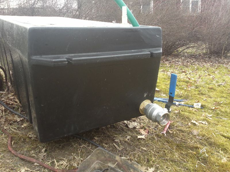

Jätevesisäiliö
Taas on hyvä rakentaa taivasalla - Kohteena jätevesisäiliö.

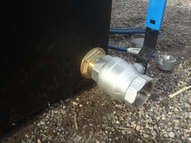

Jätevesisäiliön aihiona toimii 200-litrainen PE-muovinen laituriponttooni. Ponttoonin ainevahvuus on 5mm, joten se on mielestäni tarpeeksi vahvaa säiliöksi.
PE-muovia voi "hitsata" mikäli tarvetta ilmenee. Tarkoituksena on tehdä säiliöön mahdollisimman vähän läpivientejä. Jäteveden sisääntuloon laitan 1" liitännän - saman kokoisen kuin silppuavan sähkövessan ulostuo on. Lisäksi kanteen tulee 3/4" liitäntä ilmausputkelle. Ilmausputken vedän kattokanavan kautta katolle.
Jäteveden tyhjennykselle tulee 1½" ulostulo, johon laitan kynsiliittimen tyhjennysletkua varten.
- septi1.jpg (155.72 KiB) Katsottu 25861 kertaa
- outlet.jpg (88.13 KiB) Katsottu 25861 kertaa
- koeponnistus.jpg (127.97 KiB) Katsottu 25861 kertaa

Mistä löysit noin isoja läpivientejä? Oma on Kiramilta (paljun) ja hinta sen mukanen!
Re: Rölli-Berkhof
1½" messinkiholkki on ostettu Biltemasta - 8eur muistaakseni. Olisi siellä ollut myös 2" läpivientejä. Palloventtiili maksoi 23eur.

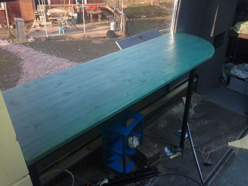

Röllin kyökki - versio 2
Vuoden palvellut 10 minuutissa rakennettu tilapäiskeittiö sai luvan lähteä. Uuden keittiötason runko valmistui 30x30mm huonekaluprofiilista. Profiiilit olivat saaneet muutaman vuoden ulkosäilytyksestä komean norjankromikuoren.
Työtasoksi ostin 2000x600x28mm liimapuulevyn. Ei ihan ilmainen, mutta suora ja nättikuvioinen. Lohikärmeskaupan myyjä katseli kummissaan, kun levittelin parikymmentä levyehdokasta kaupan käytävälle suoruuden tarkistamista varten. 20 otannasta kelpoja oli noin 5 ja yhdessä oli kivat kuviot. On se tarkaa se.
Tason käsittelin OsmoColor puuvahalla. Tuttu arsenikin vihreän sävyinen litku tuli hierottua kaikkiin pintoihin, Olen aikaisemmin käsitellyt kolme Röllin pöytää tuolla aineella ja suorina ovat pysyneet.
Keittiötason alle tulee yksi kaappi pesualtaan alle ja tason alle laitan miljoonalaatikostani alumiinisen rulo-oven. Rulo on ollut kahvilan myyntitiskillä. Sitä pystyy lyhentämään ja kaventamaan helposti.
Tiskin korkeus on 85cm ja syvyys 60cm. Leveyttä on 190cm. Pesualtaaksi ostin B-kaupasta syväreunaisen RST-altaan. Tiskin alapuoliset kaapit teen vanerista, jonka pinnalle liimaan alumiinilevyn. Messumatto ei tulisi pysymään siistinä baarikeittiön potkulistana.

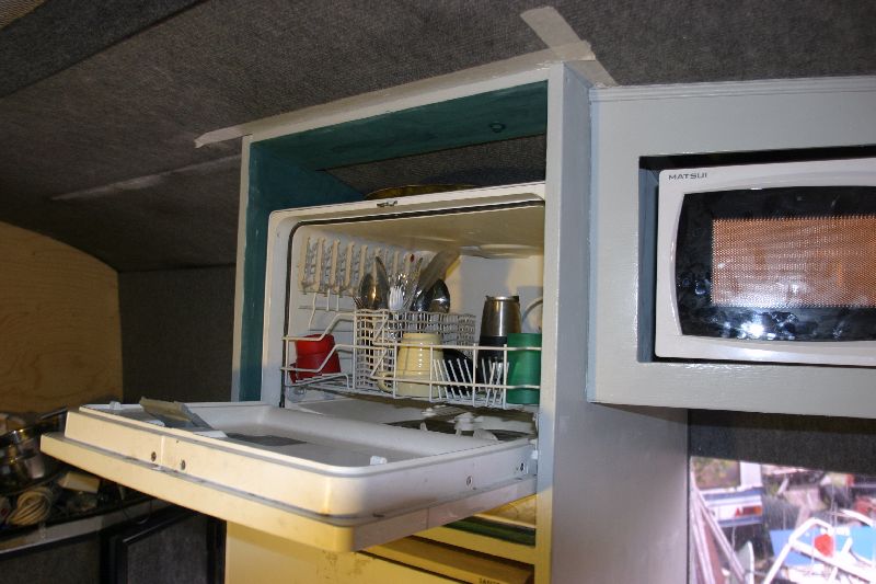

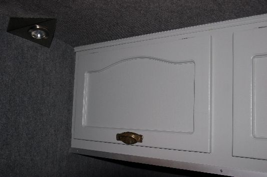

Keittiön kaappeja
Kuormaliinalla vuodenpäivät kiinni ollut jääkaappi/astiapesukonenippu sai uudeksi sijoituspaikaksi vanerista tehdyn kiinteän kaapin.
Kaapin kiinnitin lattiaan, tiskitasoon ja kattoon. Vanerin paksuus on 21mm.

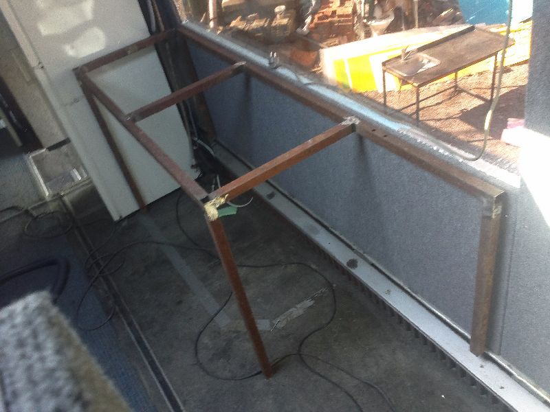

Yläkaapille rakensin rungon 30x30mm huonekaluputkesta. Pintamateriaaliksi tuli 9mm vaneri, jonka maalasin kalustemaalilla.
Yläkaappi on alhaalta katsoen kolmion muotoinen. Vasemmassa reunassa on paikka mikrolle. Keskellä yksi ovellinen kaappi ja oikeaan reunaan jää 70cm tilaa. Oikea reuna on seinän tasassa. Kaapin alapintana on 2mm harjattu alumiinilevy.
Kolmiorakenteen ansiosta tiskin eteen jää hyvin tilaa ja keittiötä mahtuu hyvin käyttämään. Käytävän leveys riittää hyvin kokin ohittamiseen. Baarijakkarat mahtuvat tiskin alle säilytykseen.
Hyvällä sykkeellä edetään... .)
