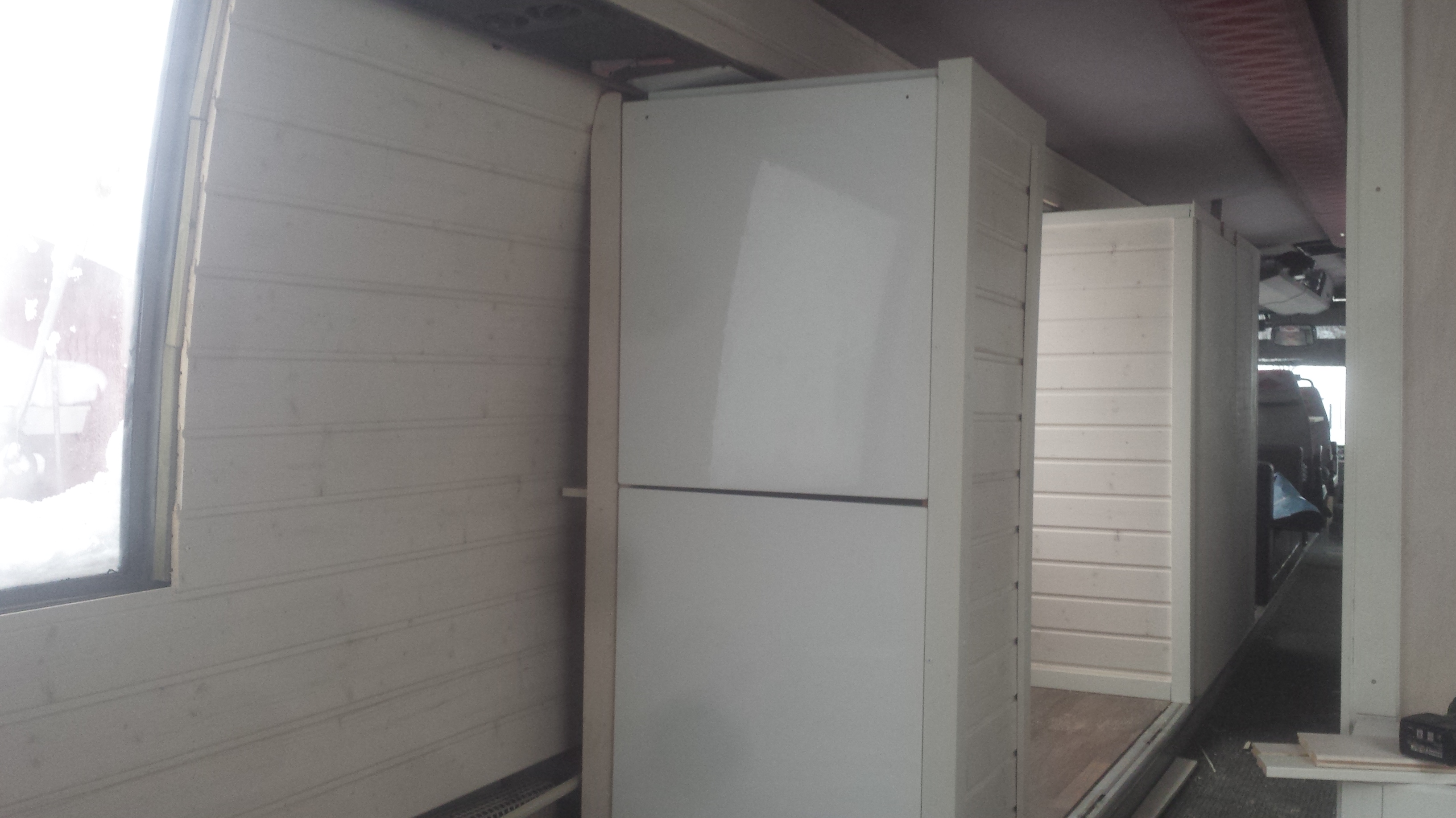

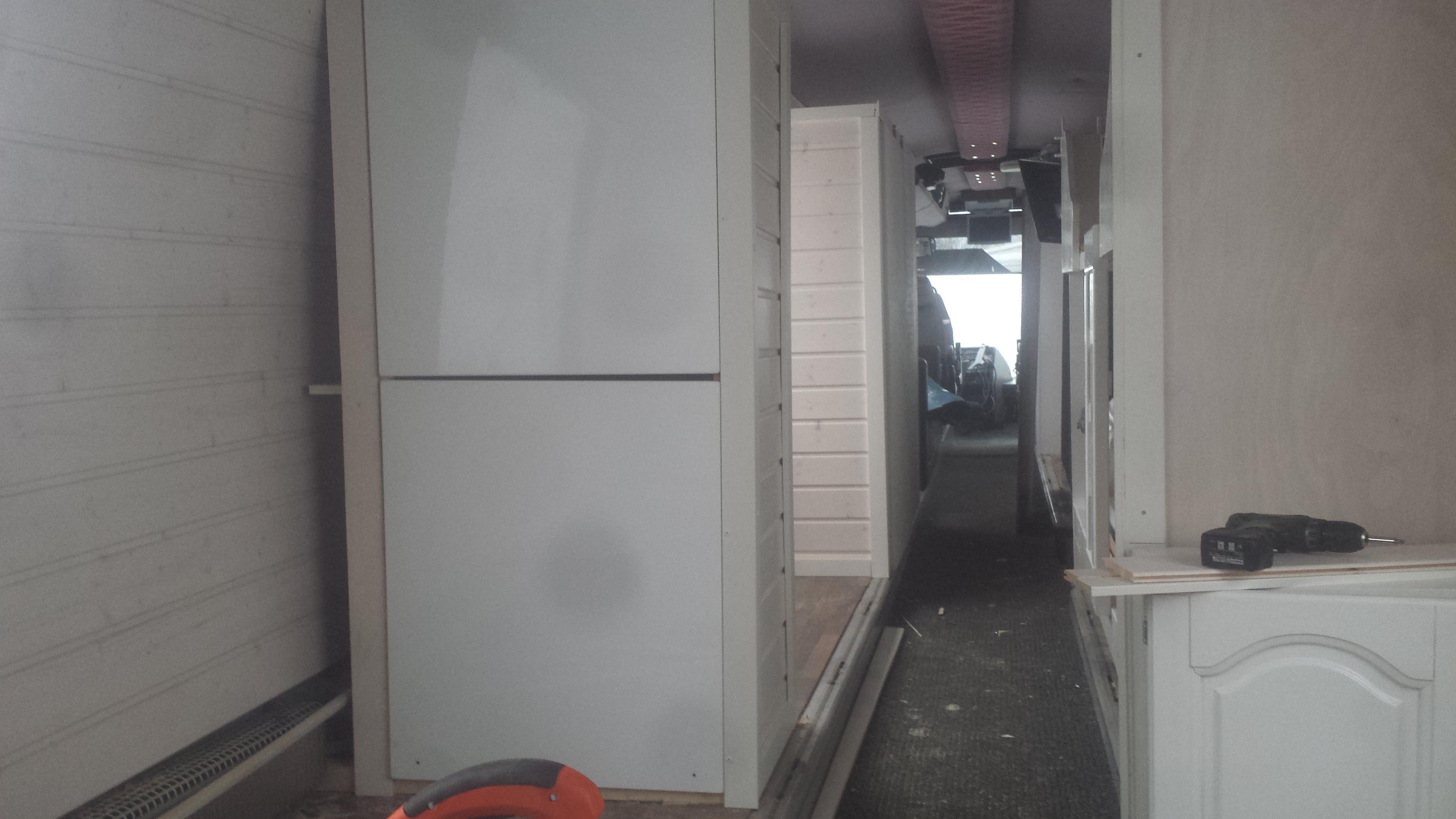

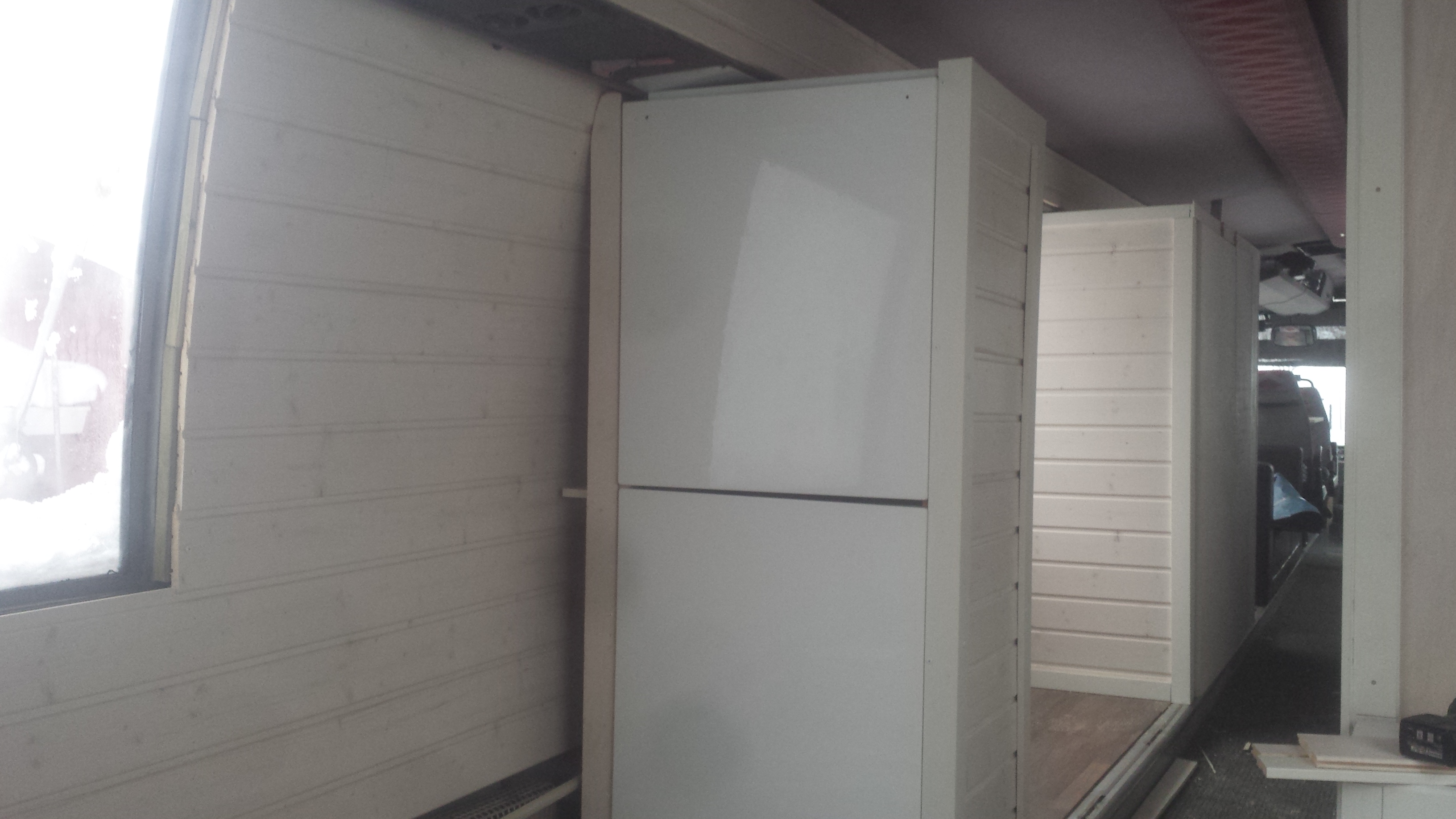

Tässä sokkelo kuvia... makkarin vaatekaappia ja sun muuta. Makkariin tulossa kattoon valot ehkä viikonloppuna

Eikun sillä meinasin että onko ylimääräseksi jäänyt sitä kiskoo mitä lattiassa menee? vai vieläkö kiskot kaikki kiinni
Komeen näköstä kyllä on kun omankin rojektin tohon malliin sais

Sieltä takapenkeissä olevaa alukiskoa jäi ne kax reilua 2m pätkää. Riittääks ne?

Re: VOLVO B10M "VIVVI"
juuh kyllä uskoisin
viä vähän sisusttun suunittelukin kesken taii tuleeko se koskaan valmiiks vaikka rakentaa
minkäs moinen profiini niissä on et saako ne tasaseen lattiaan kiinni vai kulmaan?? Minkä moinen kiinitys penkeissä ollu ?
Kun sais penkit kiskoilla niin sais tarvittaessa liikuteltua helpommin ja sais tilaa

Elikkä vaikka ruuveilla tasaiseen pintaan kiinni alukisko ja sit pultteja m17 kannalla liutellaa haluttuun kohtaan.

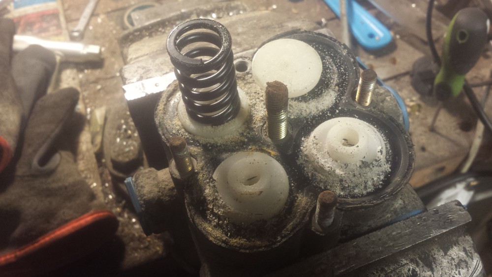

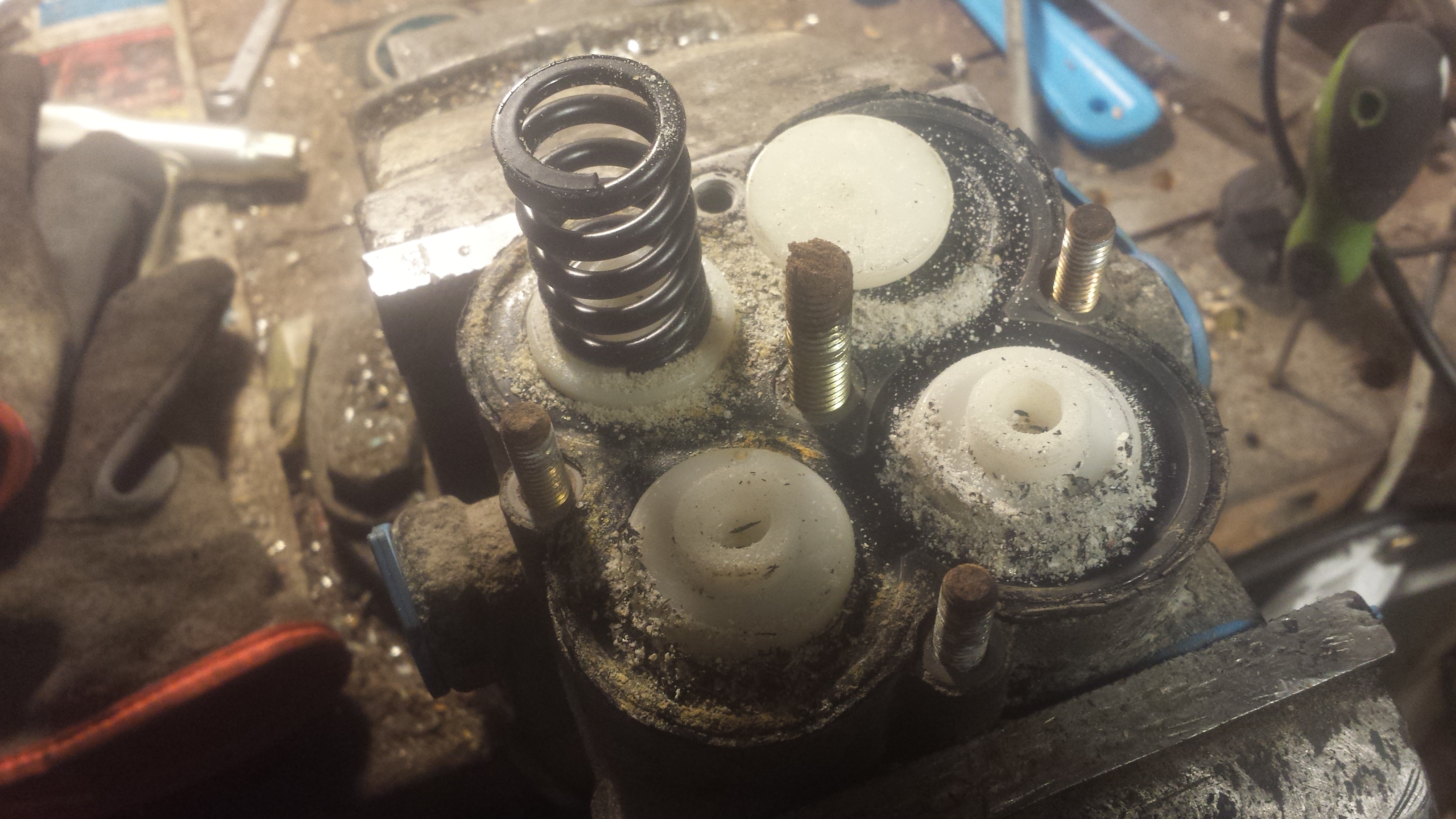

Edit: tänää laturinhinoja tiukattu ja lataus nousi voltilla
nyt 27 v.
Sit 4 piiriventtiili vaihtoa... scanialla tuli käytyä kun volvolla ei vastaa kukaan puhelimeen. ..Entiiä oisko 5 min päästä menny poks...

Siellähän alkaa olla kalusteet nipussa. Tuossa vaiheessa viimeistään kannattaa tehdä sähkövedot kuntoon. Kuten minä en. Nyt niitä saa vedellä kaikista pikkukolosista rystyt verillä...

Juu sähöt on s3mmosessa valkoisessa kourussa tai mitä nyt olikaan. Joo tosta latauksesta ni se hirnui jo lappeenrannassa viikolla aika paljon ja Mikkelissä herätettiin vainajia joka lähössä ja 25 apout minimissää työnti. .. Onneksi tuli vaihettua 4 piiriventtiili nyt eikä sateessa lomareissulla. .. vieläkin häviää ilmat sieltä 4 vaihteen venasta. Onneks lankomiäs sai egs kirjan ni tutustun ihan kunnolla egs toimintaan. Ennekuin taas palaa 1000e hörönpeppuun ja mitäänmikääauttanu.

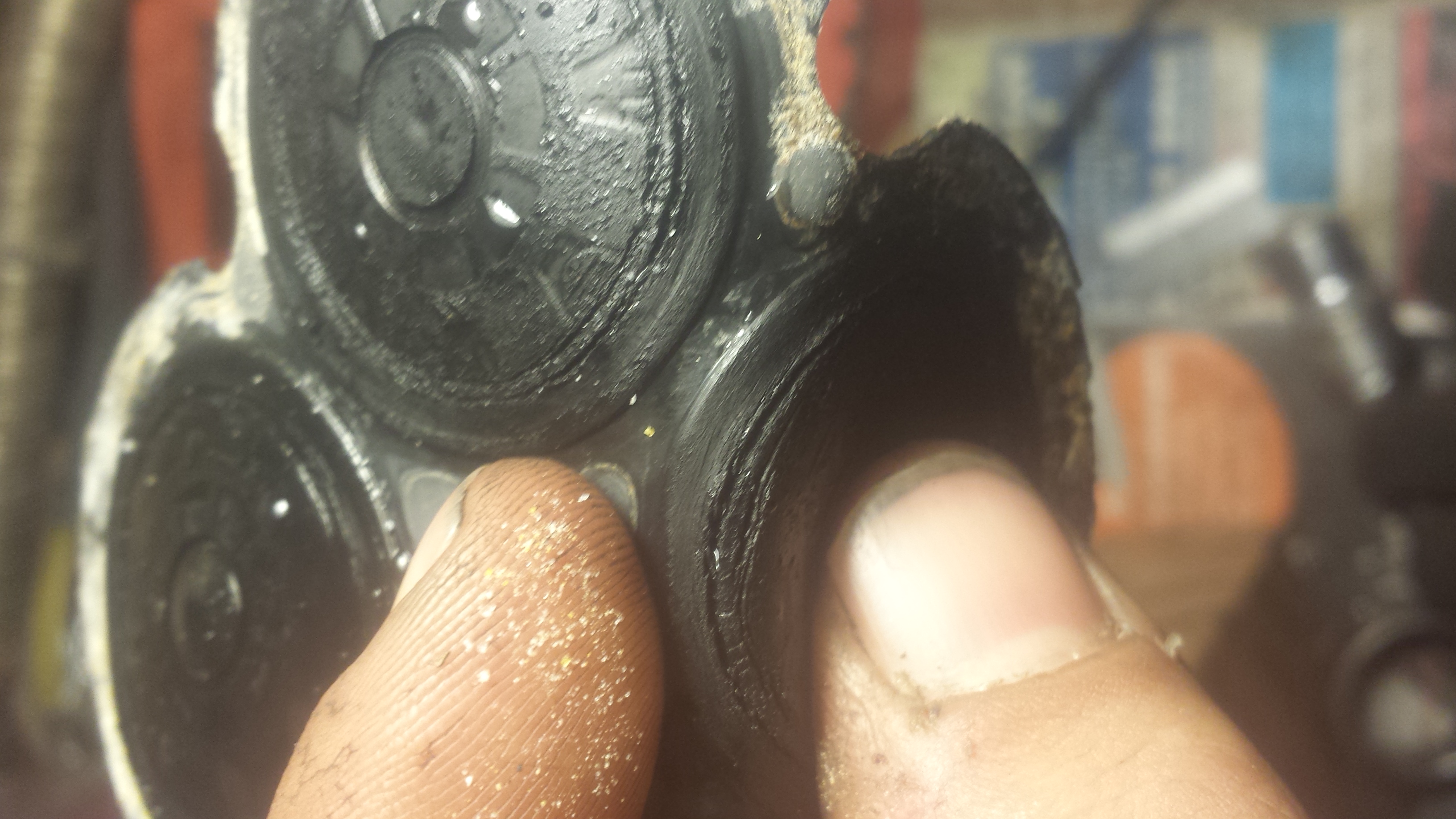

Korjautuiko nelitieventtiili perinteisellä pura-puhdista-voitele-kasaa menetelmällä?
Ois korjautunu muuten, mutta kumikalvo NIIN pykinyt et en hirvinny takas laittaa. Asensin scanian uuden osan siihen (anteeksi kaikki volvoilijat ) mut oli 40e halvempi! Paimelasta hankittu osa ois muuten sopinut, mutta Ei ollu 2 kierrettä siinä et ois sopinut suoraan vanhalle kohalle. Ks. Myyntiosio. Nyt lähtee käksä hyvin pois ja ei vilkuta Hupsun kolmiota liian kauaa. Vielä loota vuotaa ilmaa mut inssiajo suoritetaan sillä ja sit syvennytään!
Nii ja ainakin b10m malleihin saa korjaussarjaa tohon 4 piiriventtiilii. Volvolta.
