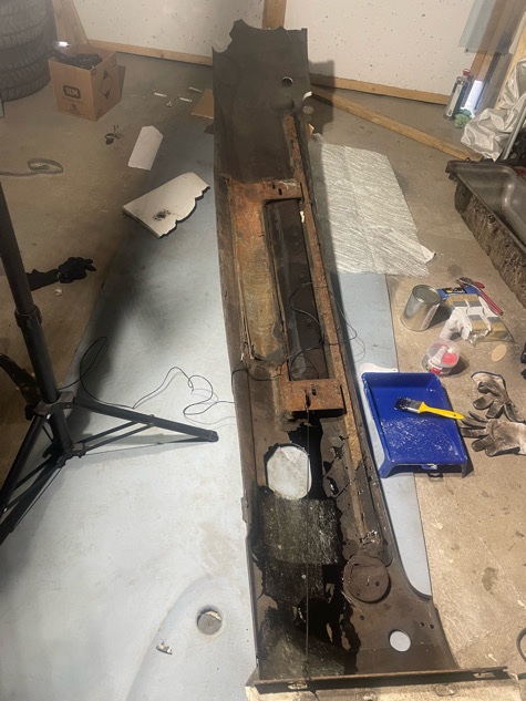

Uutta öljypumppua Saksasta odotellessa, aloin korjaamaan taka”puskuria”. Se on monesta kohtaa halki, ja onpa se vielä kokonaan poikki oikeasta kulmasta. Lasikuitua sisäpuolelle, kittausta ja maalaus. Vähän täytyy miettiä miten tuo katkennut osuus kiinnitetään ennen kuiduttamista. Reikäpntaa ja ruuveja, ja hartsin kovetuttua ruuvit ja pannat pois?
Täytyy myös varmaan ruuvata ja liimata pätkä alumiiniprofiilia alalippaan. Siinä on ilmeisesti ollut sikamassalla kiinni joku tanko joka on pudonnut jossain vaiheessa tielle. Koko puskurin kuorihan on liimattu teräskoteloon samaisella massalla. En taida jaksaa sitä irroitella ja liimata uudelleen….
