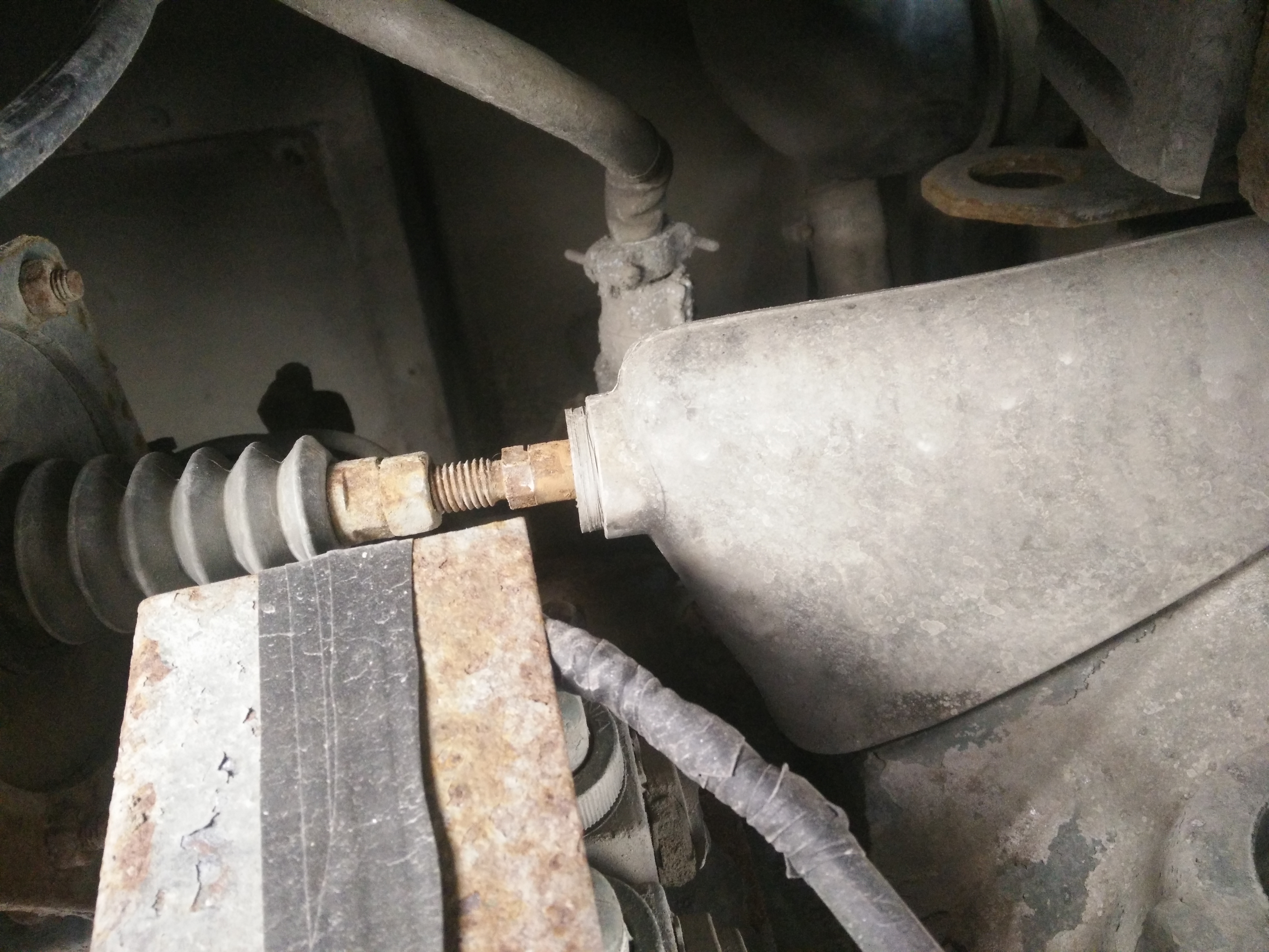

Kysymys kytkimestä: talven jäljiltä vähän jäpittää, ihan ei irrota, niin kuin pitäisi. Toi robotti ei tykkää laittaa vaihdetta sisään, jos vaihde "kantaa". Jos auto vähänkin liikahtaa niin sit menee vaihde silmään nätistä (toi siis vaan liikkeelle lähdettäessä).
Jos yrittäis laittaa liikettä vähän lisää, niin mistä säätö tapahtuisi? Tuosta kuvan säätömuttereista?

Nollasin vaihteiston vikakoodit ja kytkimen työntötankoa pidensin 1,5mm. Nyt irrottaa kytkin, eikä tunnu laahavan, mikä parasta, nyt ajossa vaihtaa huomattavasti nopeammin kuin ennen, ihan huima ero, ennen saattoi joskus tovinkin miettiä, mutta ei enää. Toi robotti lyö vaihdetta sisään kun Formula ykkösissä konsanaan :)

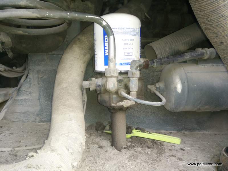

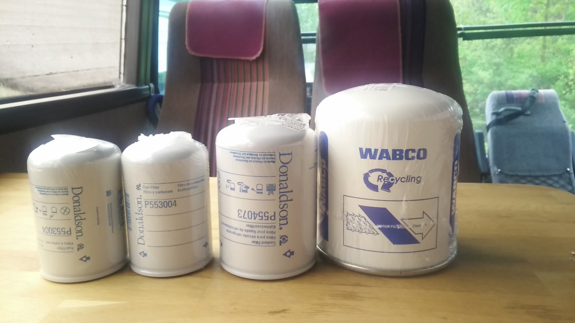

Inspiraatiota odotellessa
edit: kuivaimen vaihtoon tarvitsi reilun metrisen jatkovarren avaimeen, Veto siihen ja sen lisäksi poika löi moskalla siihen avaimeen, niin sitten lähti pikkihiljaa auki. Aika juntturassa oli. Inspis loppu.
Re: Neoplan n214 / Scania
Onko sulla samanlainen kuivaaja kun mulla tossa Carruksessa ?

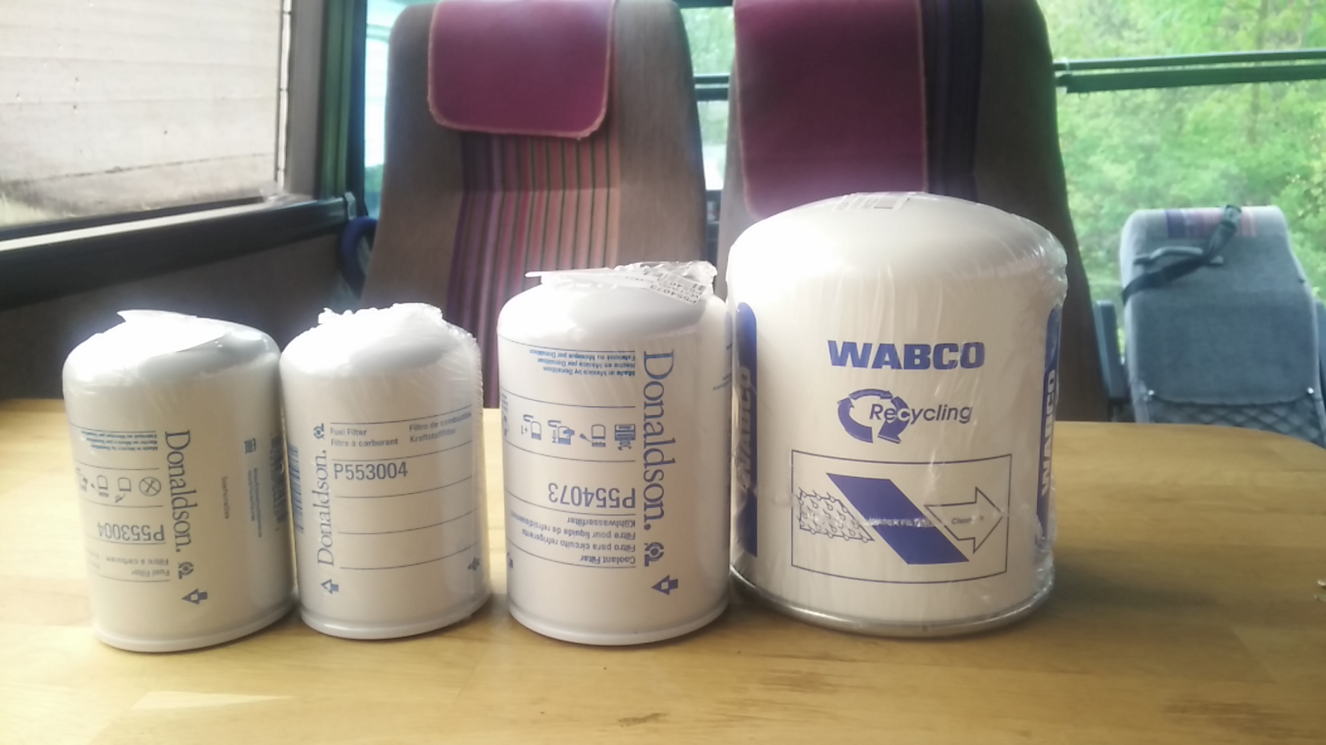

Samalta näyttää. Täytyy käydä huoltoasemalla hakemassa naftaa, että saa filsut täytettyä irtokannusta, ettei tartte ilmata, kun siirtyy noiden polttoainefilsujen kimppuun.
Puhisiko sulla sieltä alta sellaisesta niinkun tulpatusta liioksesta ?
se "varo" tuhauttelee 15 sek välein kun paineet on päällä, se tuhauttaa sieltä suoraan alas, että hiekka pöllähtää. Muuten ei pidä mitään mitää tuhinaa tai puhinaa

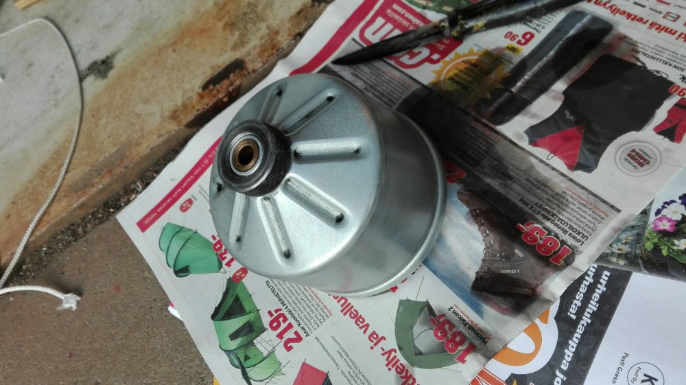

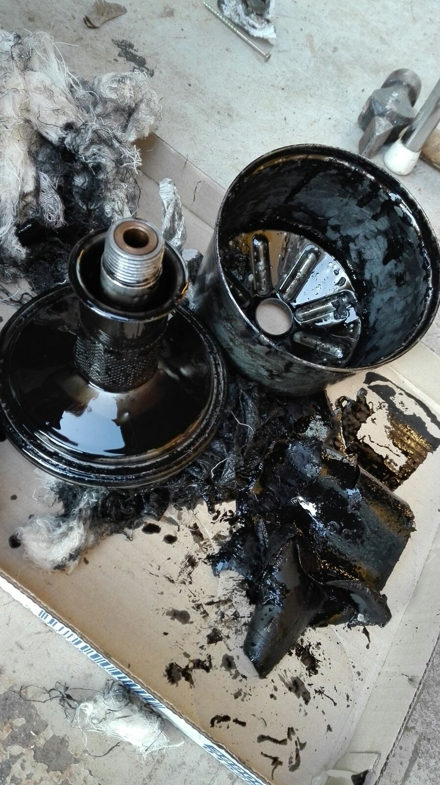

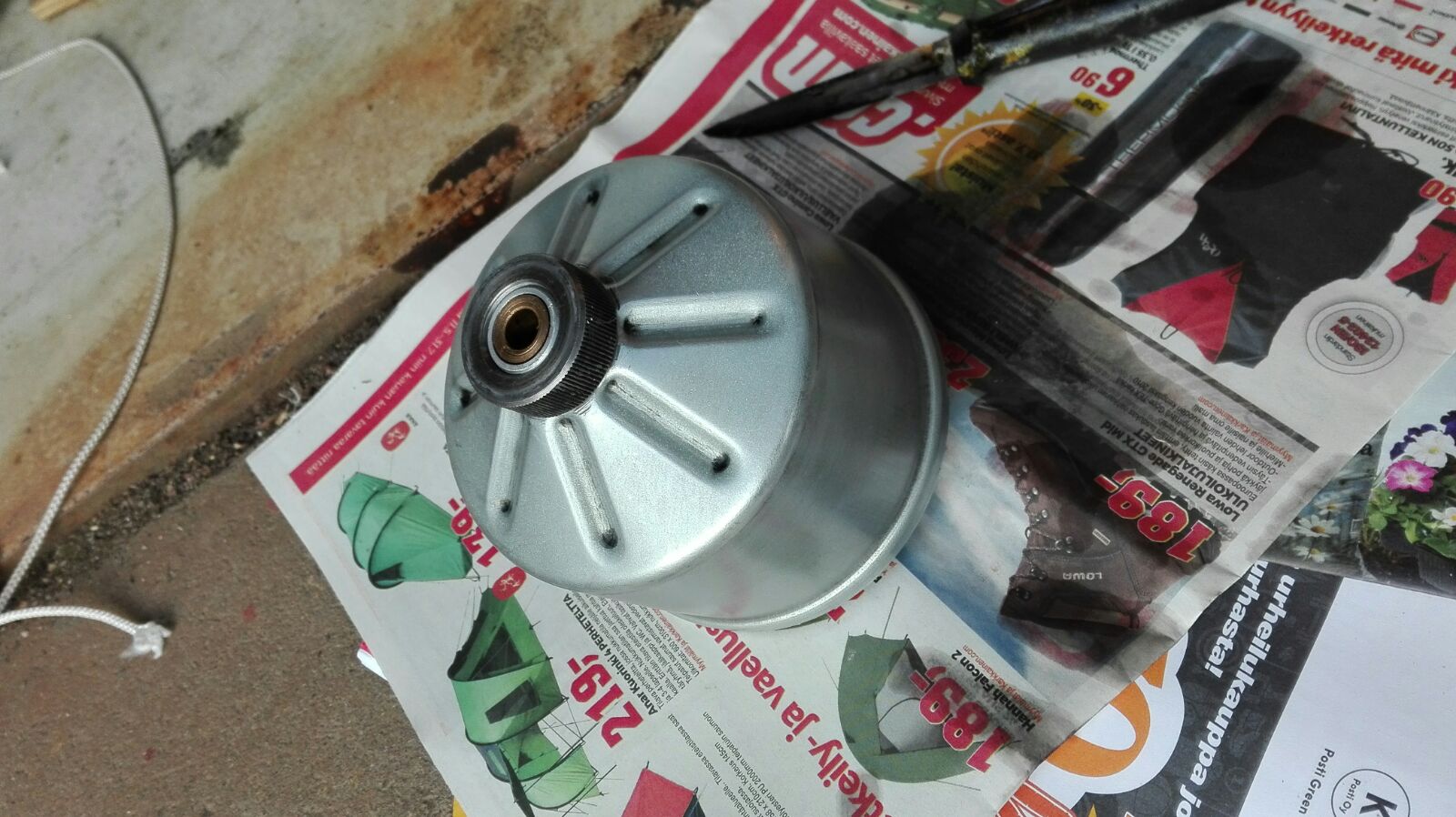

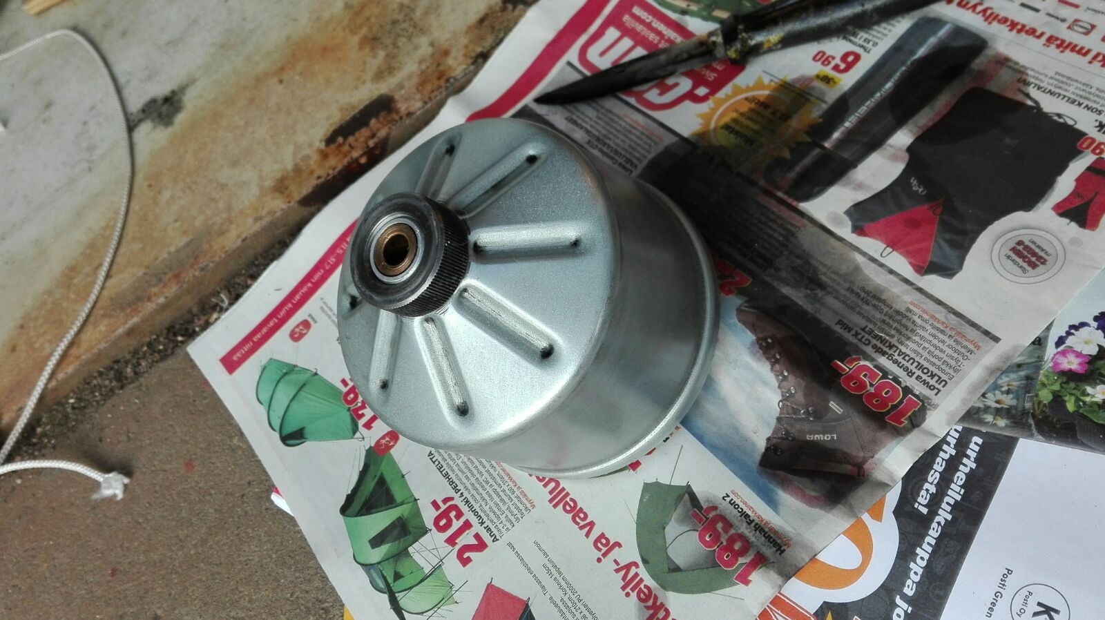

Uutta öljyy ja lingon putsaus. Aika paksu kerros oli kamaa.
Onneks linkoa ei tarvitse usein puhdistaa. En enää muista kilometrimäärää, mutta taidettiin sillon aina L huollossa tehhä. Saapi kivan näköiset kädet kun putsaa sen ja löytyy ihan uusia uria käsistä sekä ihohuokosia joista ei tiennytkään mihin lika voisi tarttua :D

Meillä työmaalla on tapana putsata Kaanimoista linko joka öljynvaihdon yhteydessä. Eli esim. EGR-koneisissa 20.000 km välein. Useinkin putsattaessa sieltä tulee melkoinen määrä törkyä... Ja kun kyseessä on "ilmainen" henkivakuutuksen uusinta moottorille (okei, uusi tiivistesarja maksaa vajaa kympin), en ymmärrä lainkaan putsaamatta jättämistä...
Joo eihän toi mikään amerikan temppu ole. Enstex liuotinpesua moottorin kylkeen ja lingon kylkeen, toisex vähän painepesua, niin lähtee hiekat siitä lähiympäristöstä ja lingon päältä . Sit mutteri päältä auki, kunhan ensin onnistuu pujottautumaan webaston ja moottorin väliin. Loput voi tehdäkin olohuoneessa :)
