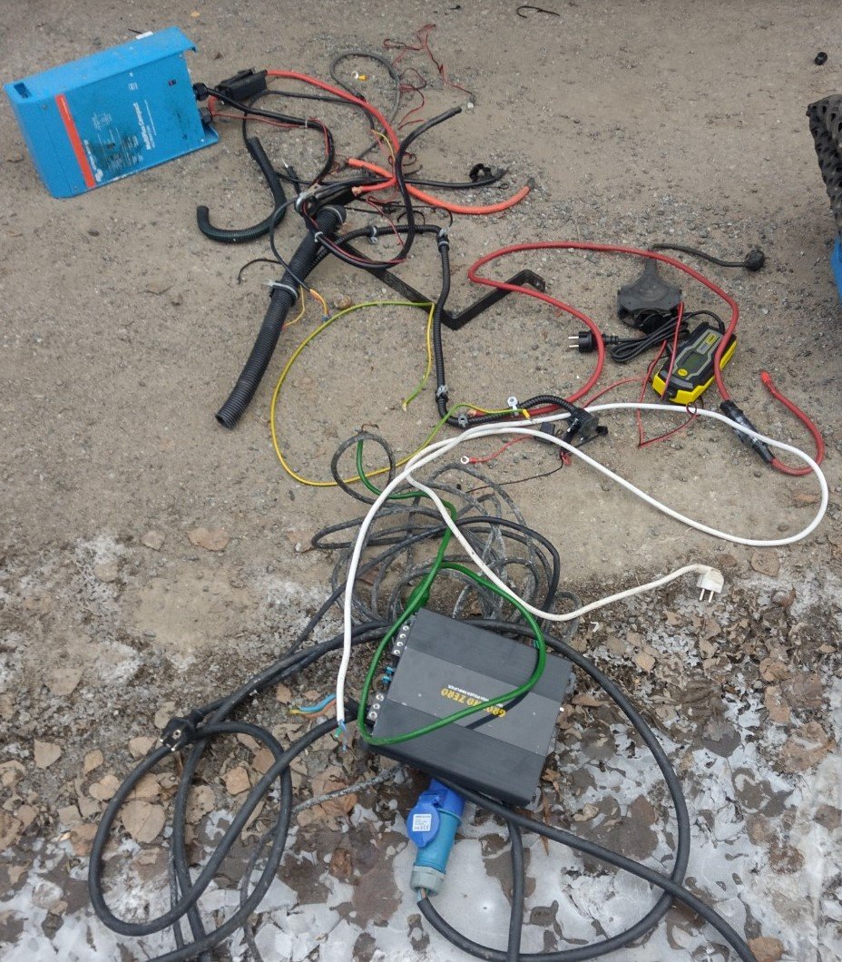

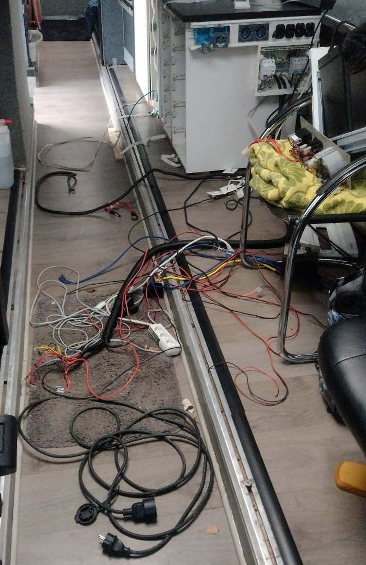

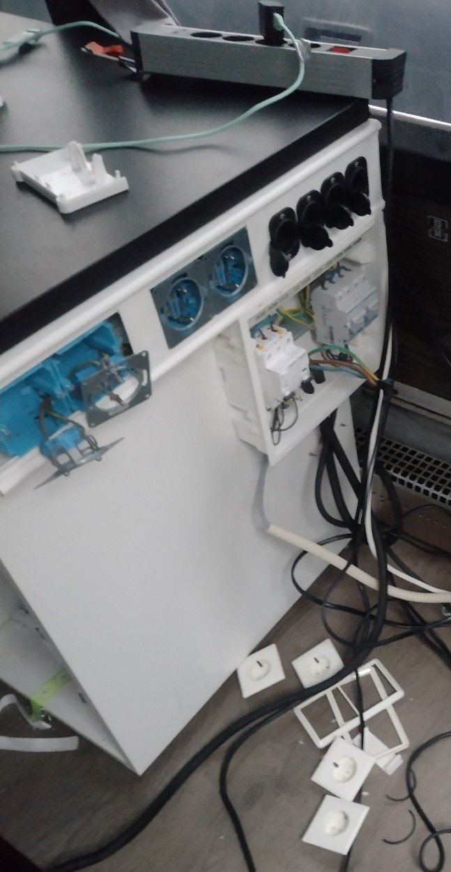

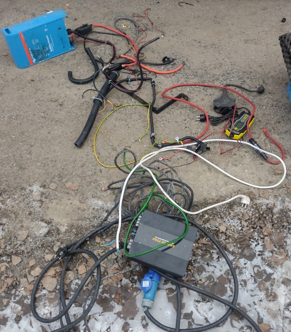

Nyt olis purettu kaapelit pois. Löytyy Vertti muuntaja muutama automaattisulake ja niille rasia, neljän pistorasian ja tupakansytkän yhdistelmä paneeli. Laitan valokuvia kun pääsen kotiin ja koneen ääreen. Oli melko vaarallisilla systeemeillä kytketty jääkaappi paikalleen. Karvaperseet abikoilla ja roudarilla toisiinsa ja rasiaan. Muutenkin tosi ihmeellisiä viritelmiä ja jatkojohdon jatkojohtoo peräkkäin systeemeitä. Ne olis nyt kaikki raakattu pois ja pääsee laittamaan sähköt kunnolla.

Tämäkin etenee pikkuhiljaa. Hupiakut, Vertti ja muuntaja siirtyy pieneen laatikkoon ajoakkujen viereen. Johtovedot tehdään kaapelikourussa joka pitää vaan hankkia. Vertiltä jää pois aika moinen kasa tällaisia viripatentteja. Sulakkeet tulee keittiön seinään tai kaappiin. Sulakkeilta suoraan kaapelit kaikille laitteille. Kaapelivedot ilmeisesti saa vetää valmiiksi kunhan vain sähkömies kytkee. Kuusi automaattinallia tarvitaan joista kolme on valmiina. Lisäksi hupiakuille rakennetaan sulakerasia josta saa 12 v virtaa telkkarille ja sytkille matkalatausta varten sekä rokkivehkeille. Peruutuskameran sähköt siirretään ajoakkupuolelle( tällä hetkellä hupipuolelle ja toimii vain jos hupivirrat päällä). Auton starttipäävirta ja hupipäävirta fiksataan järkevämmäksi kahden kahvan katkaisijalla( silverboatsin päävirtataulu töistä. Oli naarmuinen pleksi niin ei voinu asiakkaalle laittaa). Maasähköpistorasia upotetaan kaapin kylkeen ulkopuolelle josta suora virta kaikille laitteille. Tässä tätä ensalkuun.

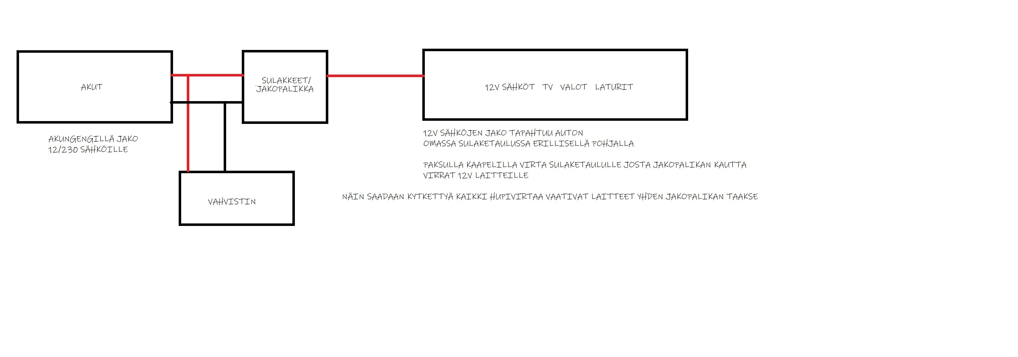

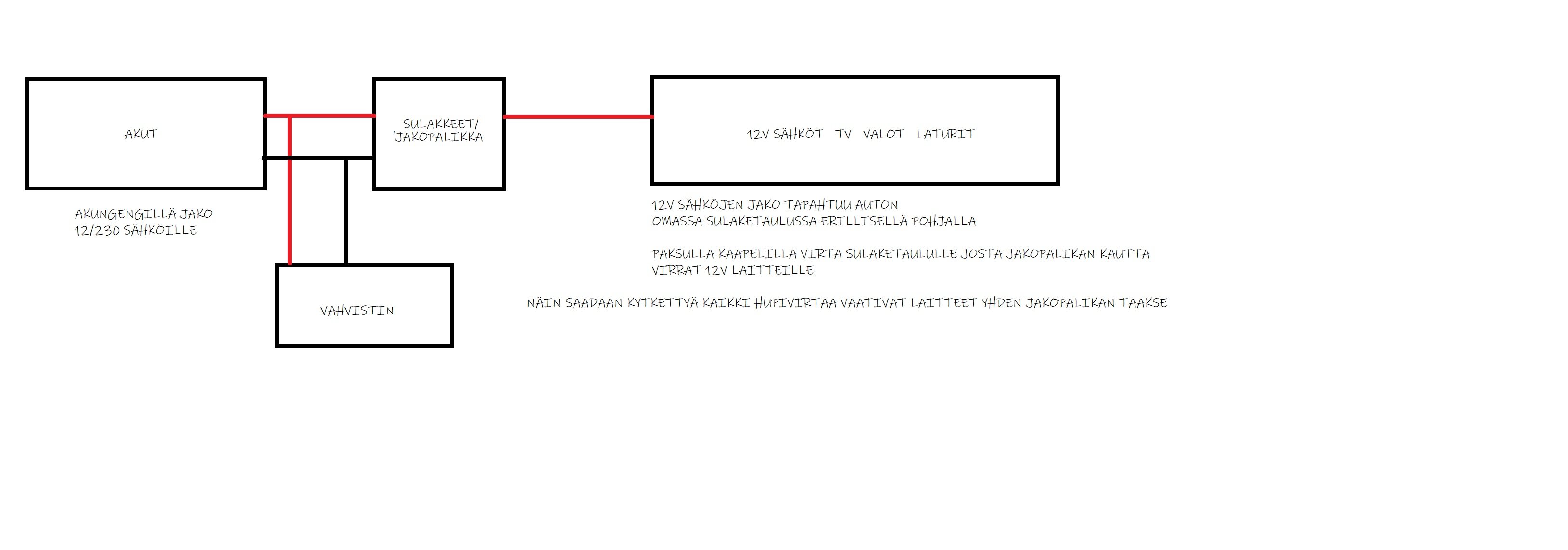

Laitampa pari kuvaa suunnitelmista. Saa kertoa kommentteja ja nämä taas mallia paint

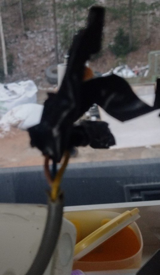

Tällaisella patentilla oli jääkaapin sähköt kytketty.

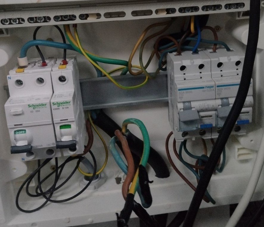

Viestit: 2638
Re: Merssu
Tuo yksinapainen b10a johdonsuoja on vaarallinen tuolla.

kallek505 kirjoitti: 01 Joulu 2022 18:58 Laitampa pari kuvaa suunnitelmista. Saa kertoa kommentteja ja nämä taas mallia paint12V Kytkis.jpgKytkentäkartta.jpg
Ei noissa mielestäni kummempaa vikaa ole. Ennen vahvistinta kyllä kannattaisi laittaa sulake.

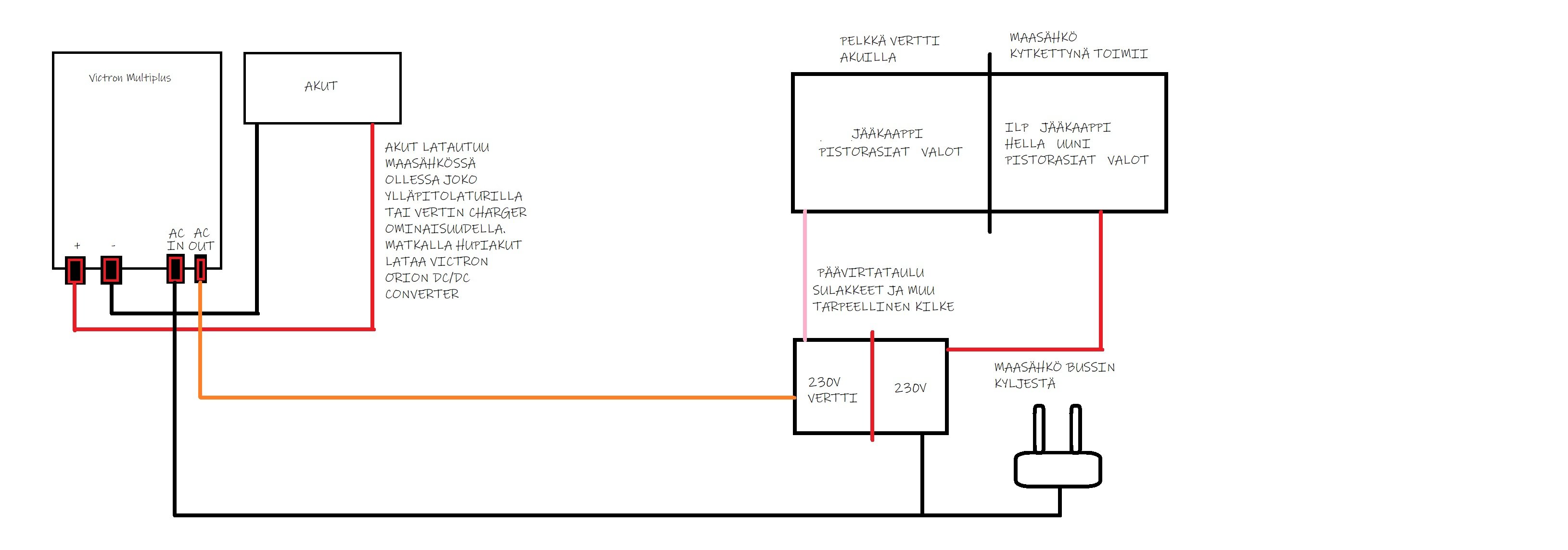

Juu siis se jäi piirtämättä. Mutta tokikin kaikki 12 v hupisähköt tuodaan sulakkeen kautta samoin kun vahvistinkin. Jule tarkoitatko noita valkoisia automaattisulakkeita vai mitä? Olen aivan tampio sähköasioissa joten nyt saa suositella hyvää sarjaa sulakkeita. Laitteita on kuusi mutta kahdeksan sulaketta tulee kaiken kaikkiaan ens alkuun
Viestit: 2638
Re: Merssu
kallek505 kirjoitti: 02 Joulu 2022 17:43 Jule tarkoitatko noita valkoisia automaattisulakkeita vai mitä?
Joo. Jos kytket bussin sähkönsyötön tavalliseen sukopistorasiaan, niin jos sulake palaa, niin virtapiiri kyllä katkeaa, mutta sulakkeen polttaneeseen laitteeseen voikin jäädä täysi 230V jännite ja sieltä on katkaistu vain nolla. Sen takia kaikki pistorasiaan kytkettävien laitteiden sulakkeet on oltava kaksinapaisia, niin että samaan aikaan katkeaa aina vaihe ja nolla.
Tuon 10A sulakkeen vieressä on näköjään 25A mitoitettu vikavirtasuojakytkin (joka on kaksiosainen), mutta se ei toimi ylivirtasuojana (25A on max virta jonka valmistaja lupaa että se kestää sulamatta). Tuo nyt tekee siitä sellaisen yhdistelmän että ehkä joku on katsonut että tuo on riittävä suojaus.. Mä en toteuttaisi sitä noin.
Nuo oikealla olevat ovat yhdistelmälaitteita, vikavirtajohdonsuojakatkaisimia, jotka laukeavat joko vikavirrasta tai ylikuormasta, ja katkaisevat kummankin linjan sähköstä. On kaikkein selkeintä käyttää juuri noita tuon tyypin suojia bussissa (ja missä vaan vastaavassa roikalla kytkettävässä härpäkkeessä).

Tallilla taas. Metritolkulla turhanpäiväistä kaapelia raakattu pois. Lisäksi kaikenlaisia viripatentteja raakattu. Luukuista viimeiset maasähkön rippeet karsitaan raakasti pois. Akut ja Vertti sovitetaan kohdilleen. Suunnitellaan läpiviennit ja kaapelien vedot ja kun saa työmaan lämpöiseen halliin niin teen läpiviennit ja muut siellä. Kyllä tämä tästä pikkuhiljaa. Vessaa piti purkaa mut jämähdin radion luokse😅

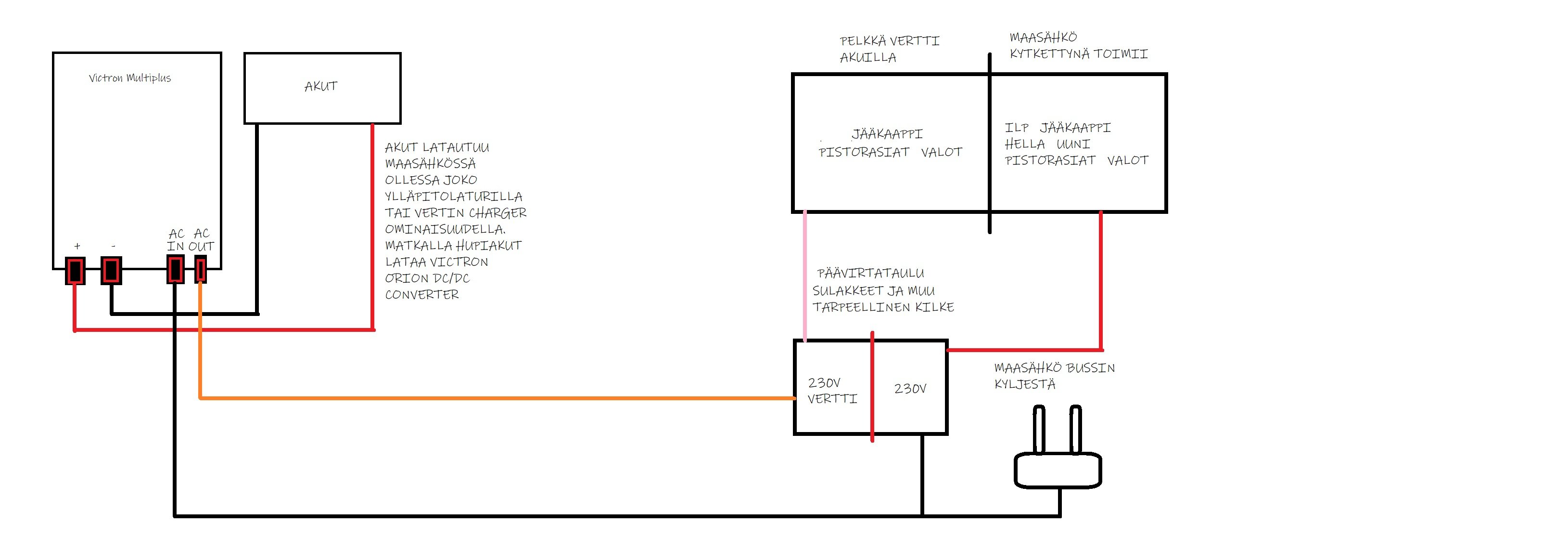

Eilinen päivä meni taas hallilla nakertaessa. Sähkösuunnitelma tuli paintilla väkerrettyä ja sähkäriä kiusattu. Nyt on laitteiden tekniset tiedot ylhäällä ja johdotusten mitatkin alkaa oleen selvillä. 50 metriä ostan kaapelia ja siitä saa tehtyä kaikki johdotukset. Vähän oli miettimistä kun olisin halunnut että vertillä pelaa vain jääkaappi ja pistorasiat keittiössä mutta lopputulema on se että kaikki laitteet toimii molemmilla mutta pitää vain itse huolen että tarpeettomat laitteet on pois päältä kun ollaan akkusähköllä. Kaapelikanavat hankin seuraavaksi ja niillä kierretään koko auto. Läpiviennit suunniteltu alkuilta sisätiloihin. Seuraavana pitäis tehdä vanerilevyt akkukoteloon että saa kaikki laitteet kiinni. Tämä siitä syystä että kaappi johon akut tulee on vuorattu millisellä pellillä. Ei kestä kiinnitystä joten koteloon tulee 22 millinen vanerivuori joka sekä tukee että on todella helppo kiinnitellä laitteet siihen. Kaapelivedot teen kaikki itse valmiiksi ja ruuvaan pistorasiat paikalleen ja sähkärille ei jää muuta kuin kytkentä. Käytävänvalot muutetaan ledeiksi ja vanhoilla loisteputkilla heitetään kuikkaa. Valot tulee kahteen eri pätkään että makkariin saa oman valon ja asuinpuolelle tulee omansa. Verhot irroteltu ja ikkunat mitattu joten sekin asia etenee. Pitiköhän autossa olla leimalle toimiva sähköjärjestelmä kun maaliskuussa on leima ja auto on nyt purettu. Laitteet on paikallaan mutta ilman sähköjä. Jos pitää olla toimivat niin nakerran kuntoon ennen leimaa. Kyllä tämä tästä etenee

Ja lisää päivityksiä. Sähköliikkeissä kävin suunnitelman kanssa vähä keskustelemassa. Hankintalistalla moduulikotelo johon otetaan ulkoa virta vertin läpi(maasähkö jos katkeaa laitteet pelaa akkuvirralla ja kun maasähkö palautuu vertti lataa akkuja). Kuudelle laitteelle kaksinapaiset vikavirtajohdonsuojakatkaisijat. Kaikki pistorasiat 6kpl yhden 16A taakse, Ilp induktiolevy jääkaappi ja uuni kaikille oma 16A. Johdotuksia suunnitellut ja koko bussiin menee n. 50m 3*2.5 monisäikeinen kumikaapeli. Nyt jos lähtee laskemaan niin keittiöön tulee neljä kaapelia(Jääkaappi, liesi, uuni ja pistorasiat.) Makkariin yksi (telkkarille) ja mikrolle yksi pistorasialle. Puhelinten lataus hoidetaan päivällä pistorasioista ja yöllä ja matkalla usb sytkistä. Ilp kaapelit käännetään ruumassa kulkemaan toiseen suuntaan ja kytketään moduulikoteloon oman sulakkeen taakse. Kaikki laitteet siis käytössä molemmilla sähkömuodoilla ja vertti kytketään ns. läpisyöttäväksi koska siinä moinen mahdollisuus on. Kävin myös leimakonttorilla vähä haastelemassa ja tarra tuulilasista pitää nyppiä veks ja ostaa yksi kiinteä penkkipari lisää. 255 e olis leimalle hintaa kaikkine testeineen.
Viestit: 2638
Re: Merssu
Mä oon omani toteuttanut mkmj kaapelilla, on siis kuten mmj, muttta muutamasäikeisellä johtimella ja sallittu ajoneuvokäyttöön.
16A johdonsuojien sijaan olen käyttänyt 13A johdonsuojia, jolloin ainakin periaatteessa olisi mahdollista että se autossa oleva johdonsuoja laukeaa ennen kuin syötön sulake. Tosin hieman piti kiinnittää huomiota että valitsee lieden jolle riittää 13A.
Vertin kanssahan ainakin oikari tilanteessa se vertti sammuu todennäköisesti ennen kuin JSK ehtii reagoimaan, mutta varsinaisena ylikuormitussuojana nuo tietysti toimii, mikäli vertissä potku riittää sellaisen luomaan.
Sinänsä noissa 16A johdonsuojissa ei ole paljoa järkeä jos bussiin syötetään sähkö sukolla tai 16A caravan pistokkeella. Mä olen aivoitellut systeemin niin että syöttö voi olla 3x25 tai 3x16A voimavirta, tai 1x25 tai pienempi 1 vaiheinen, maasähkö, invertteri tai aggregaatti.
Lisäksi olen vielä jakanut keskuksen niin että pistorasiat on vikavirran takana, ja liesi, mikro ja jäpistin ilman.

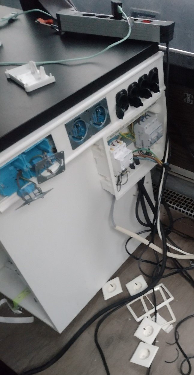

Tämäkin homma on nyt vähä paussilla ku kerään rahaa mutta johtosuojat kaapelit ja muut kilkkeet on tilattu. Käyn tuos tammikuun aikana ruuvailemassa paikalleen. Maaliskuussa on tosiaan leima ja sen päälle kesän ajelut
