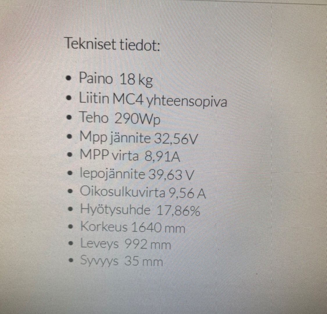

Re: Mökki-Manni projekti
aurinkopaneeleita tilattu 8kpl 290Wp tehoisia ja Hybridi lataussäädin 48V MPPT 80A invertteri 5KVA laturi, seuraavana pitäis alkaa metsästään niitä akkuja hirvee kasa. onko muilla ollut mitään ongelmaa noide liimattavien kiinnityspalojen kanssa, taitaa olla kuitenki yleisin asennus tapa. valmistajan ohjeissa luki että vaakatasoon asentaminen kielletty ja myyjän sivuilla suositeltu malli caravan käyttöön jossa paneeli asennnetaan vaakatasoon
taitaa kielto johtua tehohävikistä ja mahdollisesta lumikuormasta
Tai sit vesi ei osaa paneelin päältä pois vaakassa? Eli kannattaa asentaa ehkä vähän kallelleen, jos se vaaka kerran on erikseen kiellettyä? Onhan bussin kattokin yleensä kaareva ja jos paneelit laittaa pitkittäin 2 vierekkäin, niihin saa helposti kallistusta sen muutaman asteen että vesi osaa pois.
48v akustossa pitäis sit olla aina 4 samanlaista ja samankuntoista lyijyakkua sarjassa, jos niitä käyttää. Näitä 4 akun sarjoja sit voi lisätä rinnankytkentään useita, jos ei 4*220 ah (5kWh) riitä, mut kyllä 4 kohtuu kuntoista akkua pitäis ainakin jonku aikaa riittää. Yksi huono akku siinä sarjassa pilaa koko sarjan tehon ja aiheuttaa akkujen ennenaikaista tuhoutumista, ainakin raskaammassa käytössä.
48v akustoa ei pysty lataamaan suoraan autosta, eikä siihen voi kytkeä suoraan mitään muitakaan bussin sähkölaitteita.
24v akustossa ois ollu tiettyjä etuja. 2 samanlaista akkua per sarja riittää (esim kuorma-autosta/ bussista) ja voi ladata bussin laturilla. Lisäksi voi kytkeä esim alkuperäisiä kattovaloja, wc laitteita, puhaltimia, 24v latureita, poppikoneita, linjakilpiä ym suoraan hupiakkuihin.

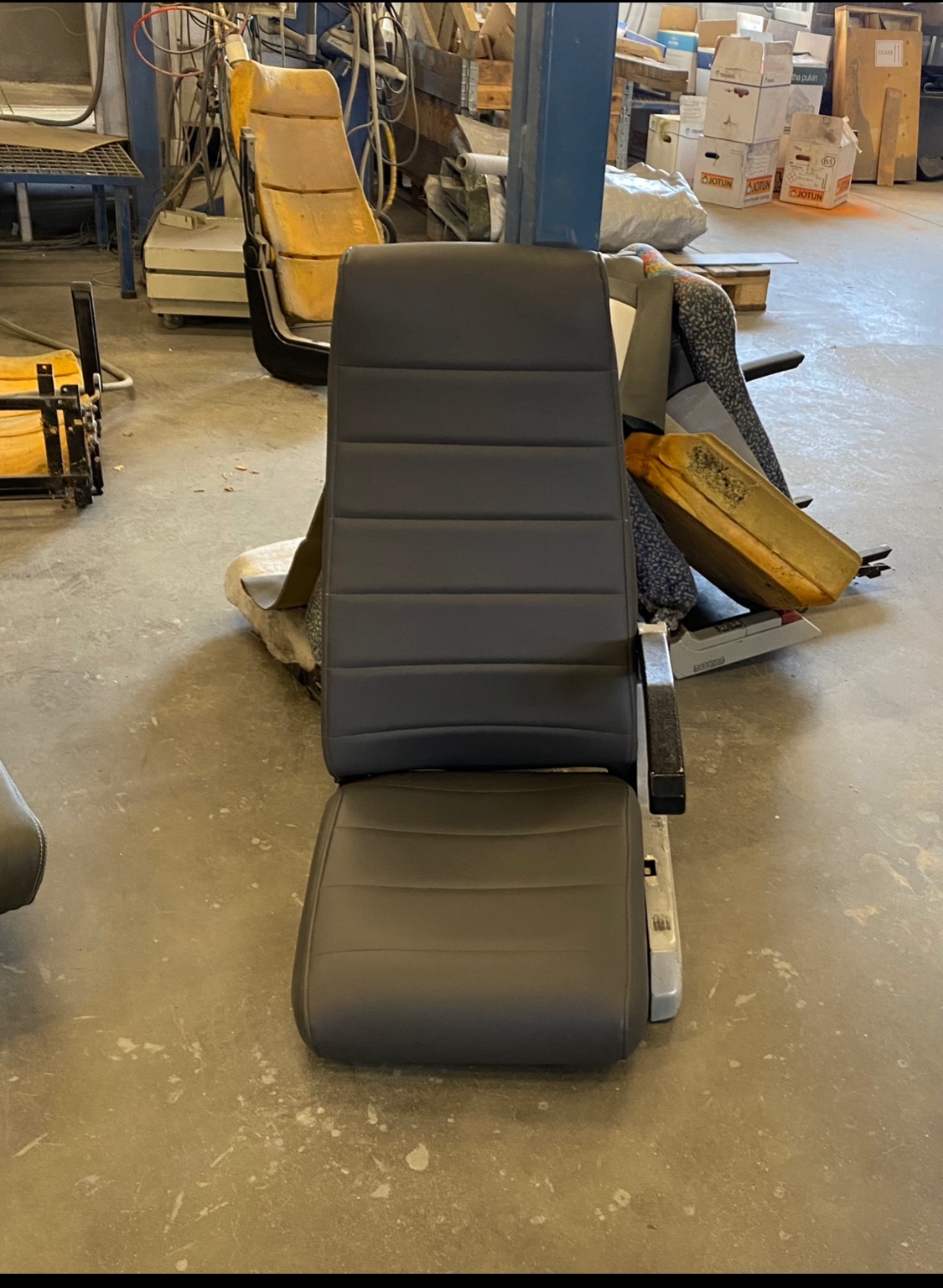

Eka penkki verhoiltu, eikä tästäkään tahdo tulla mitään.
No onneksi noita penkkejä on vielä vaikka kuin niin eiköhän tässä ala tämäkin luonnistuun

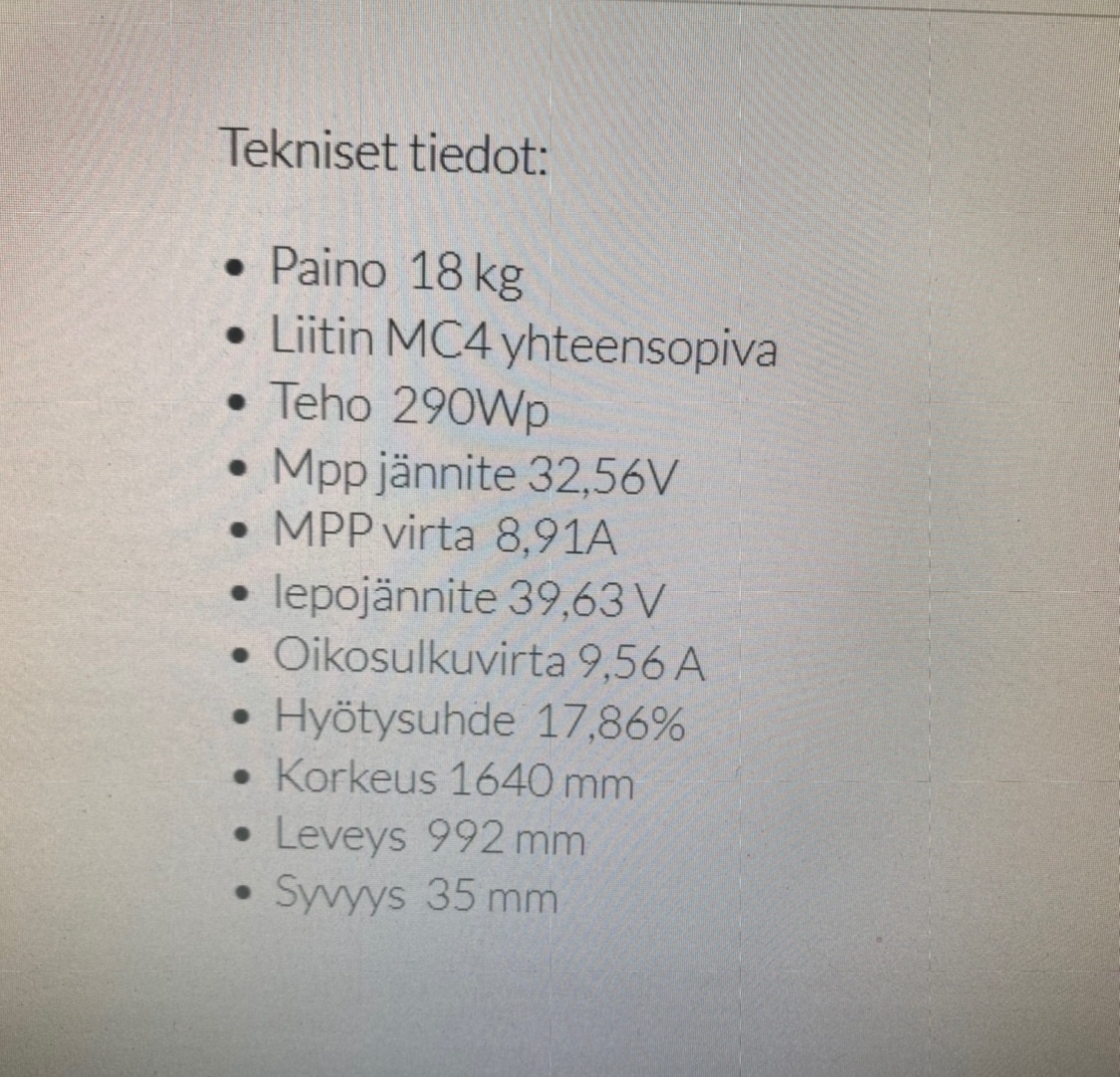

Kertoisko viisaammat meneekö tämä nyt oikein
Laskin näitä paneeli juttuja että jos ne kytkee sarjaan niin pitäisi säätimen vielä toimia, onkohan tuo akkujen hiukan korkeampi jännite ongelma säätimelle? Niin akut on jostain sähkövatkulista tms hyrbidistä teho 6kw, alajännite 50v ja huippujännite 57.4v
- Viestit: 105
- Liittynyt: 13 Helmi 2022 11:28
- Truck: Man 22.360
- Location: Ylivieska
kun eikös paneeleista tule sarjaan kytkettynä 317,04 V ja 2,32Kw
- Zuikkis
- Viestit: 922
- Truck: K113 Golden Eagle
- Member id: 315
Aika komee akusto ja aurinkovoimala!
Vissiin ihan litium-akku?
Kyllä nuo laskelmat ihan oikein on, hyvin pitäisi toimia. Aurinkoinvertteristä kannattaa katsoa ettei siinä ole päällä mitään lyijyakuille tarkoitettua equalizing-toimintoa. Semmoisessa jännite käytetään hetkellisesti jossain 15.5V eli 48v järjestelmässä 62V... Se rikkoo litium-akut.
Tossa invertterissäsi kun on myös tuo AC charger, sitähän voisi olla joku pieni 24V invertterin kytkettynä tuohon niin saisi autosta ladattua? Vähän turha tietysti 24V-230V-48V muunnos, mutta silti voisi olla kokonaisedullisin ratkaisu..
