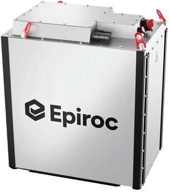

Minulla on näistä suuremmista li-ion akuista työn puolesta aika paljon tietoa jos kiinnostaa.

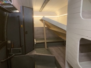

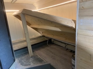

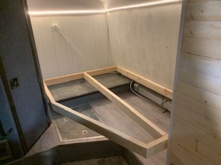

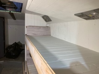

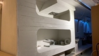

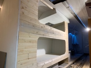

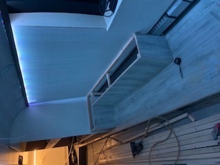

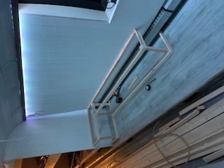

Tänään taas vähä sai touhuttua.
Huomenna käytävään laminaatit ja pöydän luonnostelua jos vaan ehtii.
Joululahja ostoksillekkin pitäis malttaa lähteä 🤔 kaikkia tyhjänpäiväisiä pyhiä ne on keksinytkin ihmisten riesaksi 🤨
Rungon hahmottelua
Rungon hahmottelua
Runko valmis
Runko valmis
Lankut pätkästy ja paikallaan
Väri päällä
Väri päällä

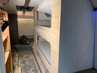

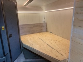

Eilinen meni jouluostoksilla joten ei ehtinyt autoon muuta tehdä kun maalata kerrosänkyjen sisäosat.
Tänään sitten pääsi luomistyöhön jo puoliltapäivin.
Kerrossängyt sai yöpöydät ja loput laudoitukset.
Taka sain laitettua laminaatin ja sängyn runko luonnos on valmis.
Huomenna lähdettävä saranakauppaan ja sitten voikin takasängyn pohjan tekassa ja rakennella sängylle jotain tukia / jalkoja ja säilytys lokero sängyn alle.

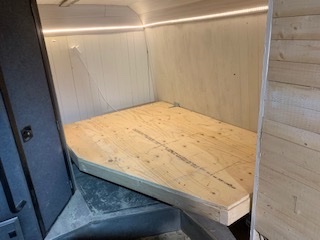

Takasängyn alta vapaa reitti lämmön kulkuun takaseinän suuntaan jos mahdollista , melko kylmä takaseinä talvella kun moottori ei lämmin ja kesällä toisinpäin ajonjälkeen kuuma, lähinnä alkuperäis eristeillä todettu ( seinän sisällä on villa varmaankin palo,turvallisuus syystä ( ettei heti styroxit syttyisi) ja kulmat ”auki ” kattoon saakka , esim webaston käynnistyskaasuja tulee sisään )
Lisäeristämien styroksilla / ruiskuvaahdoilla järkevin vanhan seinän sisäpintaan niin palo turvallisuus ei heikkene.

Takasänky jää irti peräseinästä n.15cm. Toki peräseinäkin on lisäeristetty 30mm ff-pir uretaanilevyin.
Ilmalämmittimen yksi puhalluskanava tulee olemaan takasängyn alla ja tuo takasivuoven portaikon eristän ja teen lattian päälle, sieltä tuntuu nyt eniten hohkavan kylmää.

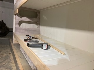

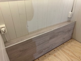

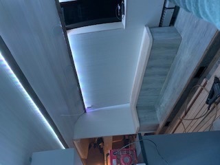

Tänään sain naulattua vanerin takasänkyyn ja tehtyä yöpöydän sängyn päätyyn ja tulihan ne samointein sudittua väriinkin.
Siivosin loput ylimääräiset puutavarat ulos autosta että pääsee huomenna latomaan käytäväänkin laminaatit.

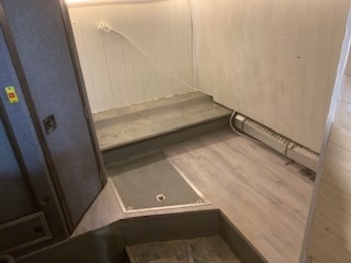

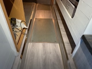

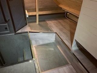

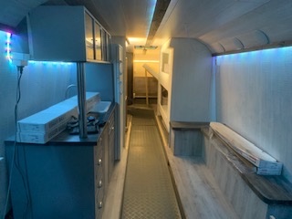

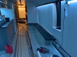

Tänään taas mokoma joulu haittasi harrastusten etenemistä,.. ei saanut tänään kun käytävän lattiatason laminaatteihin ja puolet pystyösista 😕 Noooh,.. onhan päivä huomennakin 🙄
Re: Scania Carrus 602 ”Elise” projekti tarinaa
Hyvän näköinen lopputulos
Onko sivualueillakin uretaania tai lämpöeristettä pinnoiteen alla
Miten ratkaisit luukut?(, tankinpäälle, vaihteisto/ moottori,,,, hyvä luukkukohde myös taka akselin päälle joka on omassa edellinen lisännyt paljon putkia/ letkuja pääsee hyvin korjaushommiin) . Miettinyt myös vastaavaa pinnoitusta, jos jättäis ilmatilan ( tai uretaanilevyt) väliin niin vois laittaa nestekierron tai ”sähkövastukset” sais kevyen lämmitykset/ kuivauksen käytävään...

Viesti Kirjoittaja Kimpsu77 »
BussMAN kirjoitti: 14 Joulu 2020 23:18 Hyvän näköinen lopputulos

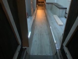

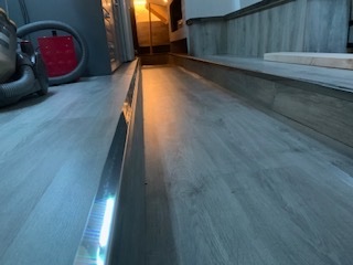

Lattiassa ei ole vielä eristeitä. Tarkoitus oli keskikäytävä eristää sisäpuolelta ja korokkeet alapuolelta mutta niinhän siinä kävi kun katto tuli lisäeristettyä että loppuu perästä korkeus niin päätin eristää koko tavaratilan kunhan ehdin. Eli koko alatila tulee lämpimäksi tilaksi joka auttaa kyllä noiden vesienkin käyttöä talviaikaan ja samallahan siinä lämpiää lattiakin. Katossa on nyt orkkis styroxin lisäksi 30mm ff-pir uretaani ja samoin ikkunoissa+lisäksi 30mm finnfoam koko seinässä pattereiden yläpuolelta ikkunoiden yläreunaan. Purettujen ilmakanavien alla orkkis styroxi.
Luukut jäi ilman laminaattia. Kaikki luukut nousi laminaatin verran ylemmäksi ja niihin täytyy jostain metsästää laminaatin kaltainen teippi ym pinnoite tai sitten vain nakkaan maton päälle.
Korokkeen yläkanttiin tulee rosteri kulmalista ja alareunaan varmaan alumiinilista kun ei raskinut rosteria ostaa niin paljoa🙄

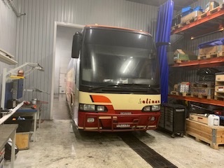

Tänään olis tarkoitus ajella auto halliin illalla ja alkaa hieman lämppäreiden asennusta suunnittelemaan ja samalla ylläpitolaturia ajoakuille ja samalla yhdistyskaapelia hupiakuille erillisen päävirtakatkaisijan kautta jotta sais ajon aikaista latausta hupipuolelle.

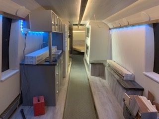

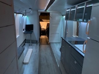

Tänään tuli laminaatit laiteltua käytävän reunoihin ja rosteri listat kans. Loppuksi ajoin auton halliin ja pesasin. Toiveissa olis saada teipit tällä viikolla ja peittää textit jotka tosiaan on sapluunalla maalattu auton kylkeen. Patjat pitäis huomenna hankkia jostain, samoin häytyy käydä hankkimassa käytävän alareunaan listat ja luukkuihin yrittää löytöä jostakin laminaatin kaltaista pinnoitetta. Seuraavaksi olis pöydän rakennus hommat kans ja sitten saisikin kantaa jo sohvan pirttiin 😊
