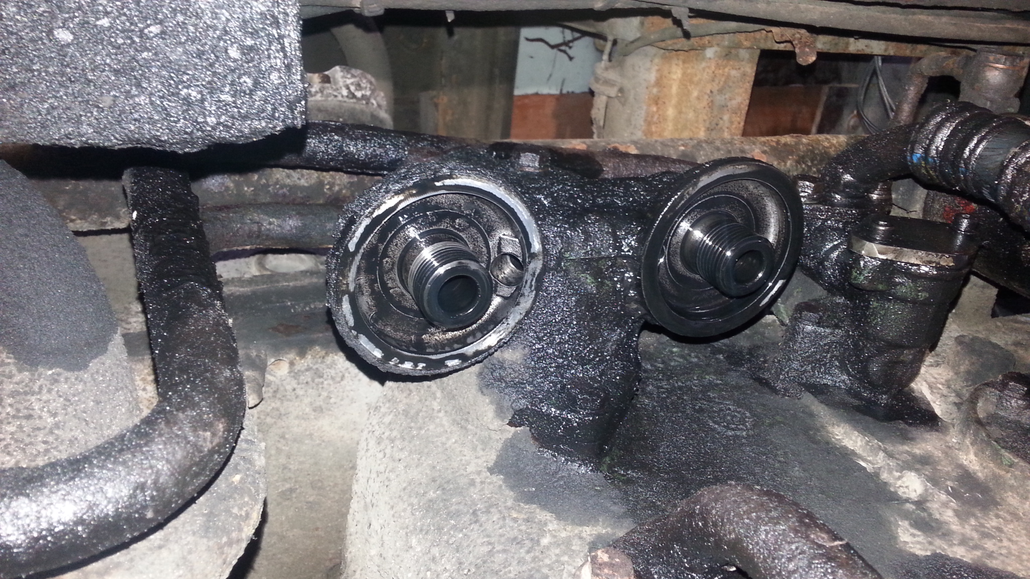

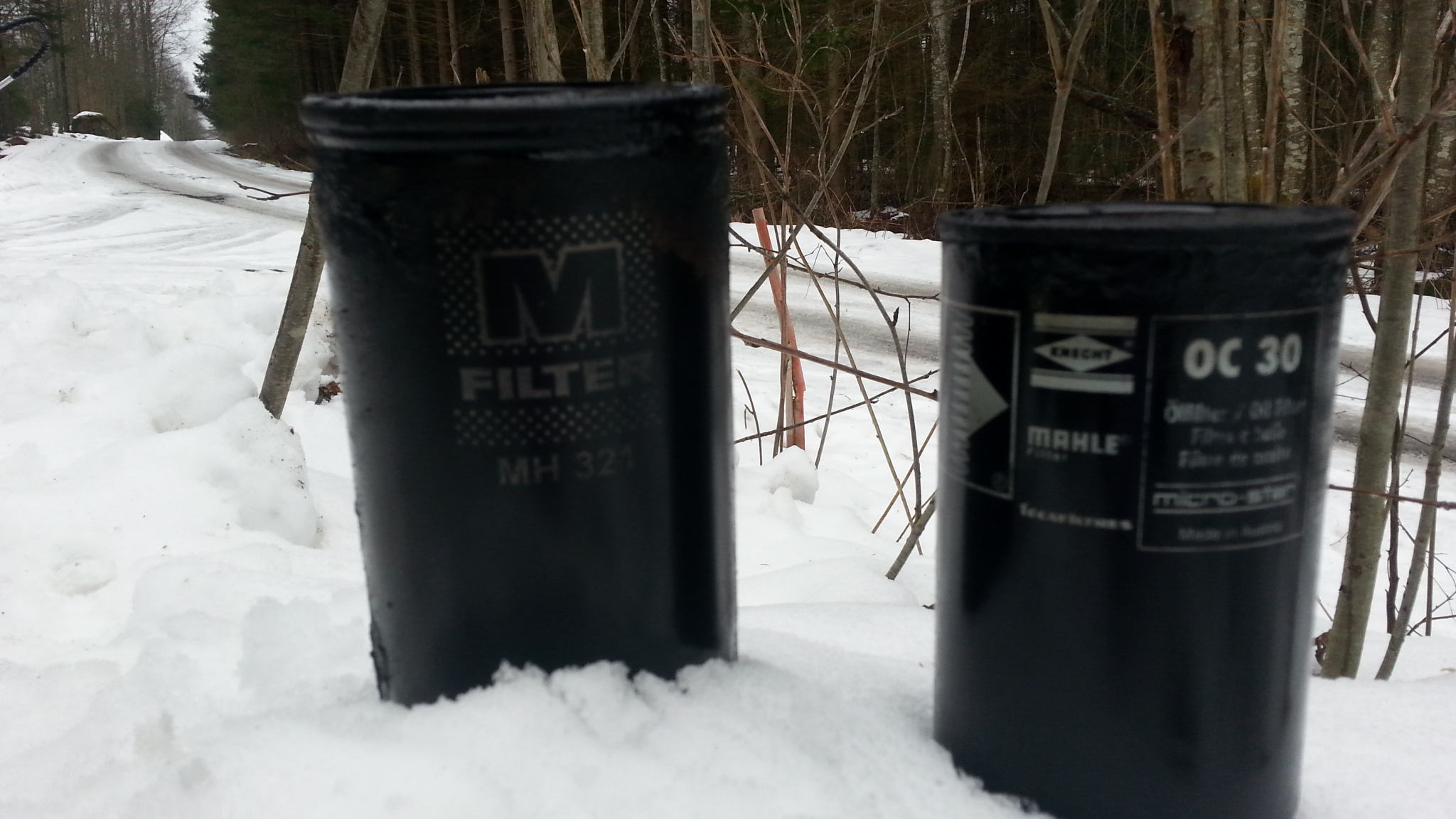

Eihän tosta rempasta sitte tullu yhtään mitään. Kiersin öljynsuodattimet irti ja totesin, ettei uudet oo sinnepäinkään. Sitte vaimo ilmoitti tulleensa kipeäksi ja toivoi, että tulisin sisälle muksuja kattomaan, kun on ite vuoteenomana. Että näin.
Parempi onni ensi kerralla.
Korjasin yhen ilmavuodonki lukkopihdeillä tilapäisesti. Seisoskelin auki olevan sivuluukun vieressä ja kuuntelin että jossain lähellä sihisee. Luukun lukituksen ilmaletku piti elämää.
Ei pidä enää. Paineetki pysyy heti paljon kauemmin.

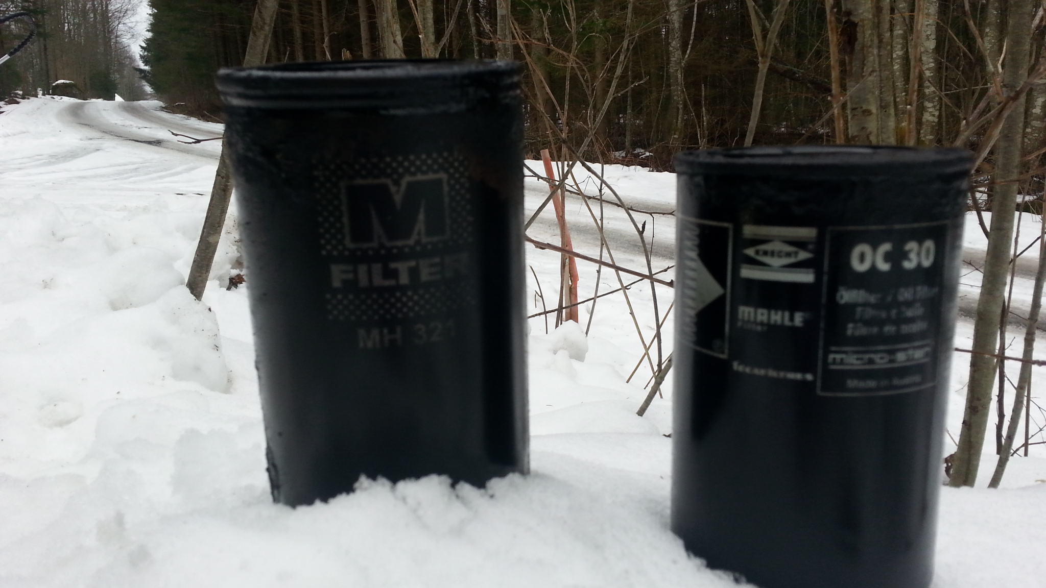

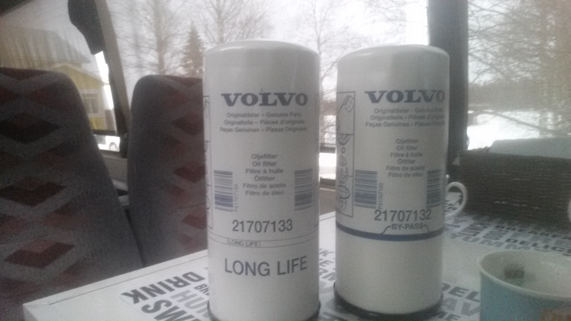

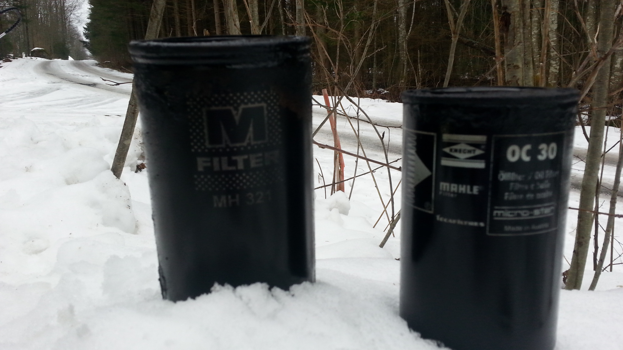

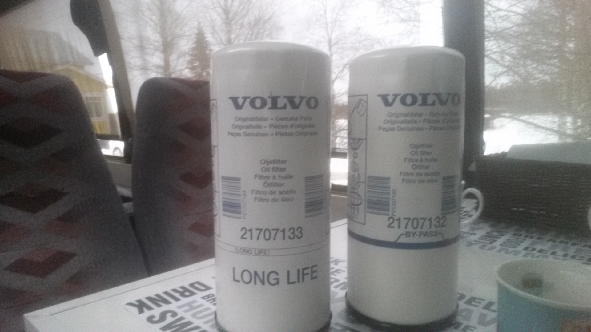

Laitan kuvat vanhoista putsareista mitkä kiersin takas paikalleen ja uusista mitkä ostin hrp:stä.

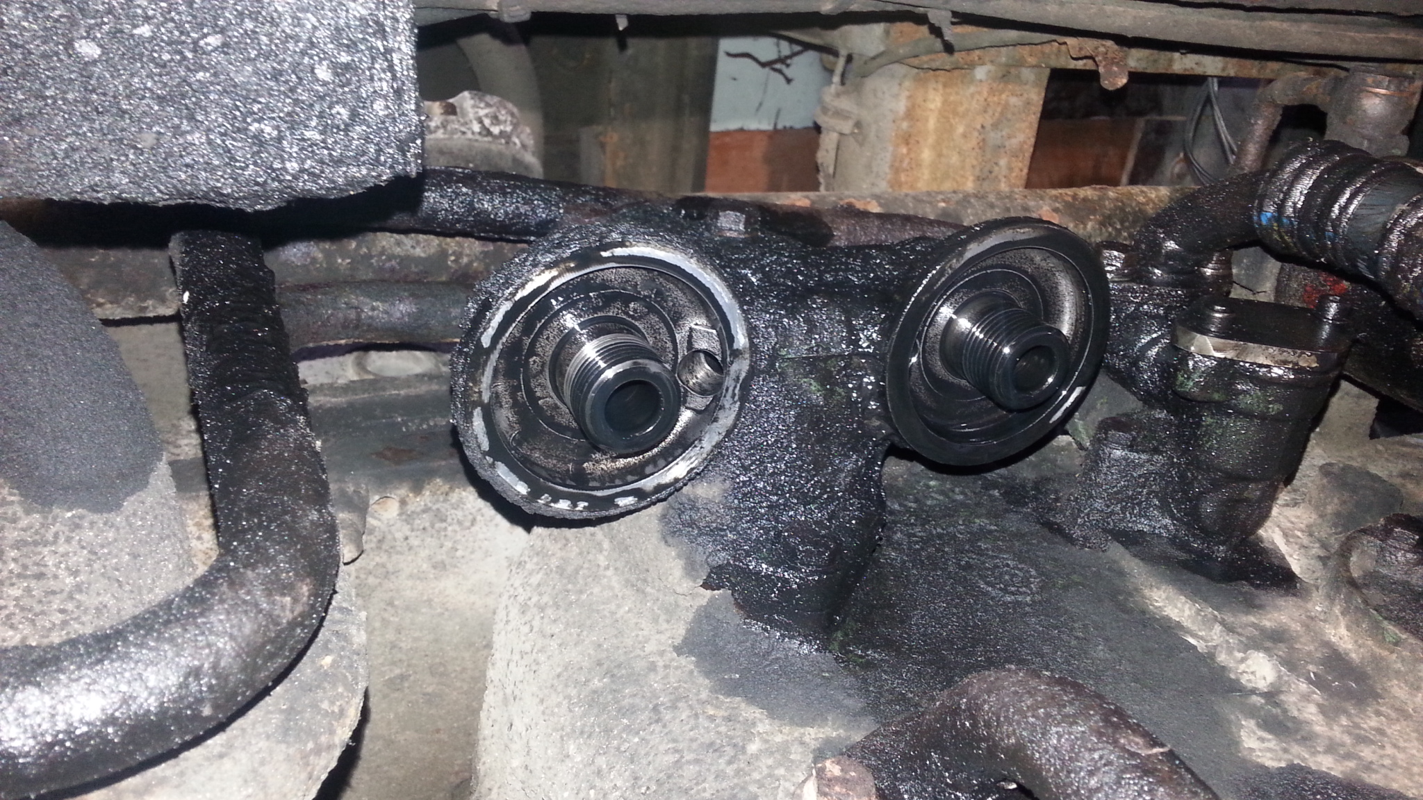

Kaupantekijäisiksi laitan kuvan vielä suodattimien jalasta.

sekä Mahle OC30, että M-Filter MH321 kääntää Donaldsonin numerolle P558250.
Eli siinä pitäisi olla kaksi samanlaista suodatinta.

No näin minäki koitin aatella, ku noita putsareita hypistelin.
Luotin vaan, että löytyy oikeet putsarit, ku kysyy tiskiltä.

Mut siis eikös siulaki ole toi toinen suodin isommala jenhalla ku toinen?
Teuzca
Viestit: 72
Liittynyt: 15 Heinä 2015 13:42
Truck: Volvo b10m Lahti 330
Re: Volvo b10m Lahti 330
Viesti Kirjoittaja Teuzca »
Ei. Tuumasia on molemmat.
Anteeksi. Tarkoitin kierteen halkaisija.

Nonni. Nyt alkais olee mahatautikin lusittu joten piti käydä sotkemassa ittensä.

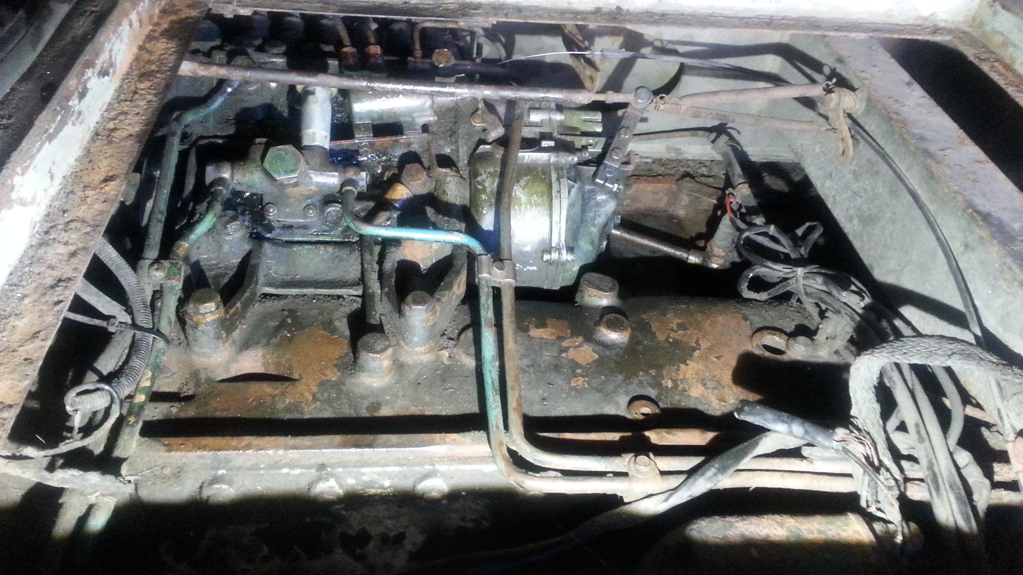

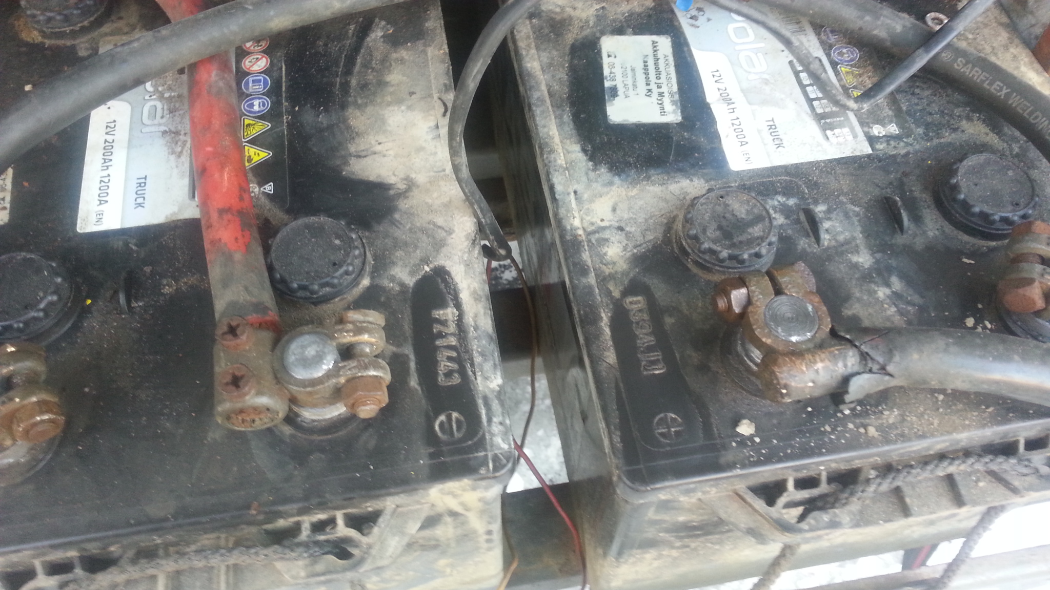

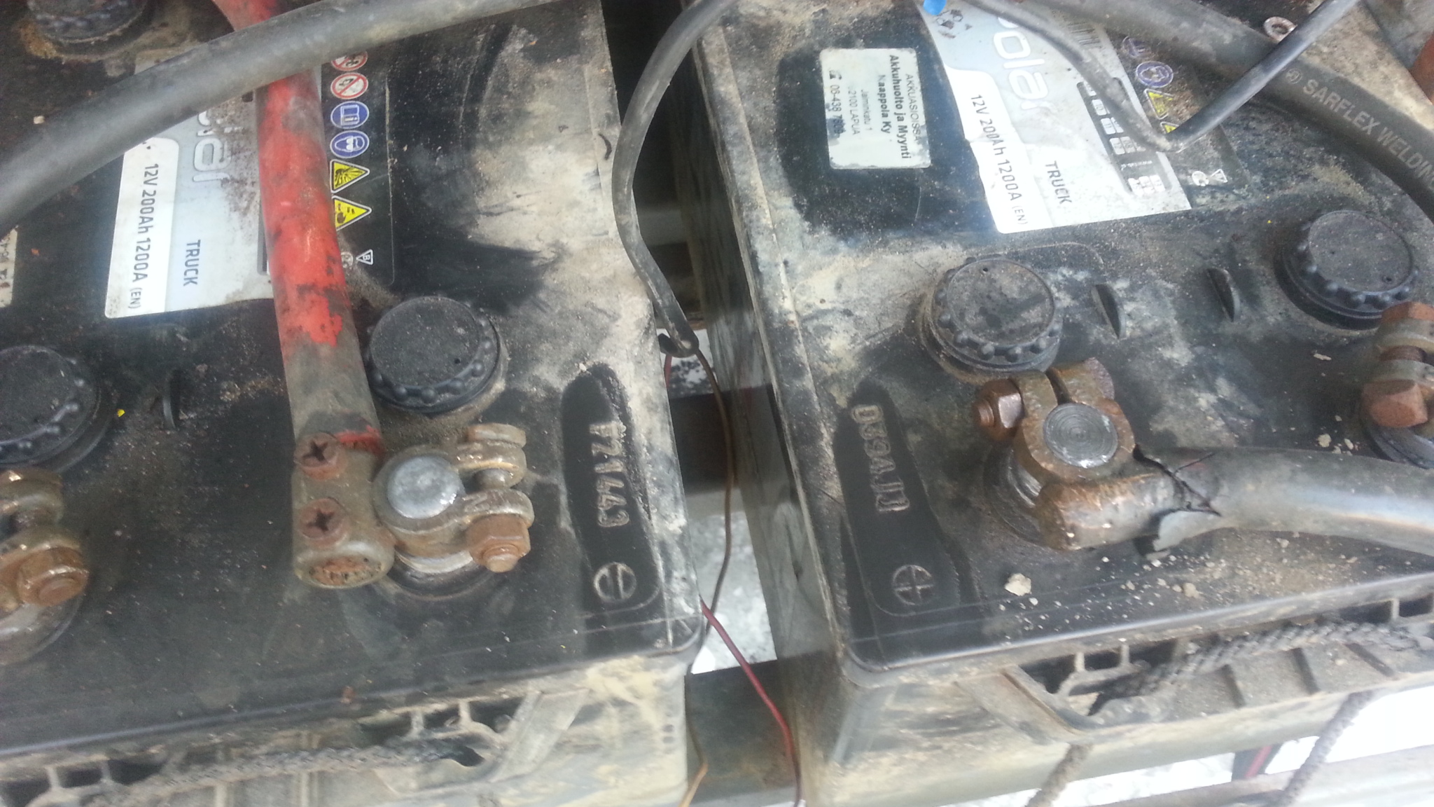

Vaihdoin naftasuodattimet ja tyrkkäsin kokeeksi laturin starttiakkuihin kiinni. Ihmettelin miksi kipinöi kun sihtailin laturinjohtoja väri väriin. Vedin akkutelineen ulos ja oliki hassu ylläri piuhoissa.
Konettakin vähän imuroin ja noin puoli ämpäriä sain noin pikasiivouksella aikaseksi.
Hyundain tuhkaimuri osoittautui kovaksi laitteeksi tässä hommassa. Varsinaisessa käyttötarkoituksessa aivan susi.
Lieneekö(kö?) ihan tavallista, että tuo käsipumppu kusee ihan solkenaan naftaa, kun sillä pumppaa.

Solkenaan....hmm. Taitaa olla tiivisteet lopussa. Aika ylläri tuo kaapelleiden ristivärisyys.

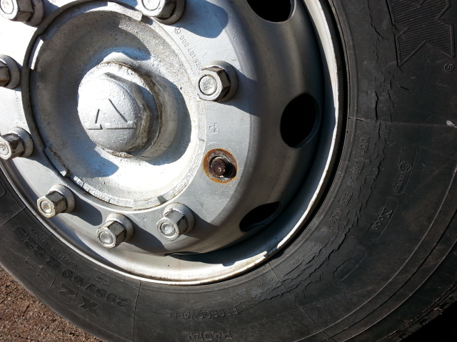

Mutta tänään otin etupyörät irti ja huomenna vien ne rengaskauppaan jossa laitetaan käypästä kumia vanteille. :mrgreen: Takarenkaat sitte ehkä perjantaina tai joskus.
Olipas kiva ylläri, kun kaivoin hienon momentinkertojan esille, että nyt aukee mutterit helposti. Ei ollukaan sopivaa hylsyä siinä salkussa. Oli kaks liian pientä hylsyä :( .
Aukes kuitenki mutterit auton omilla työkaluilla melko helposti.
Oon katellu, ku oikeessa etupyörässä oli yks mutteri semmonen pitkä ja umpinainen. Selvishän syy. Pinnapultti poikki ja sen verran näky kierrettä, että mutteri just pysy kiinni.
No nythän sitte herääkin kysymys: onko millanen savotta vaihtaa toi pinnapultti? Lähinnä, että saako sitä irti muutenku polttamalla ja poraamalla vai voisko lähteä suosiolla irti.

Eikös tuo lähde ihan lyömällä. :?:
Eli rengas pois, jarrurumpu pois ja lekaa pulttiin.
Uusi paikalleen ja hilut kiinni. :lol:
Noin siis yleisesti.
Kyllä noi katkenneet pinnapultit on yleensä lähteneet yllättävänkin kivuttomasti irti. Osittain kai johtuu siitä että se asetelma siinä irroitus tilanteessa on aika kätevä, siihen katkennen pultin päähän voi aika surutta antaa työkalua. Yleensä ne on ihan moskalla paukuteltu irti, ei ole tarvinnut edes lekaa.
