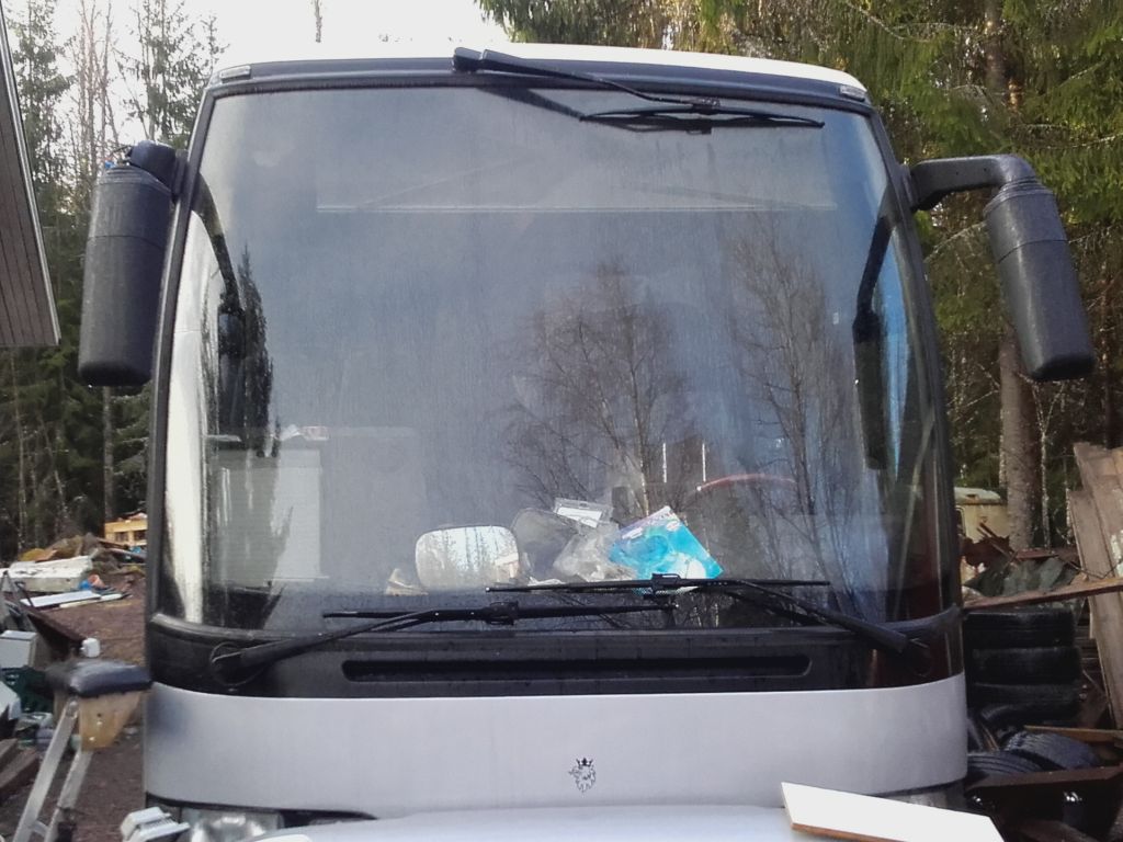

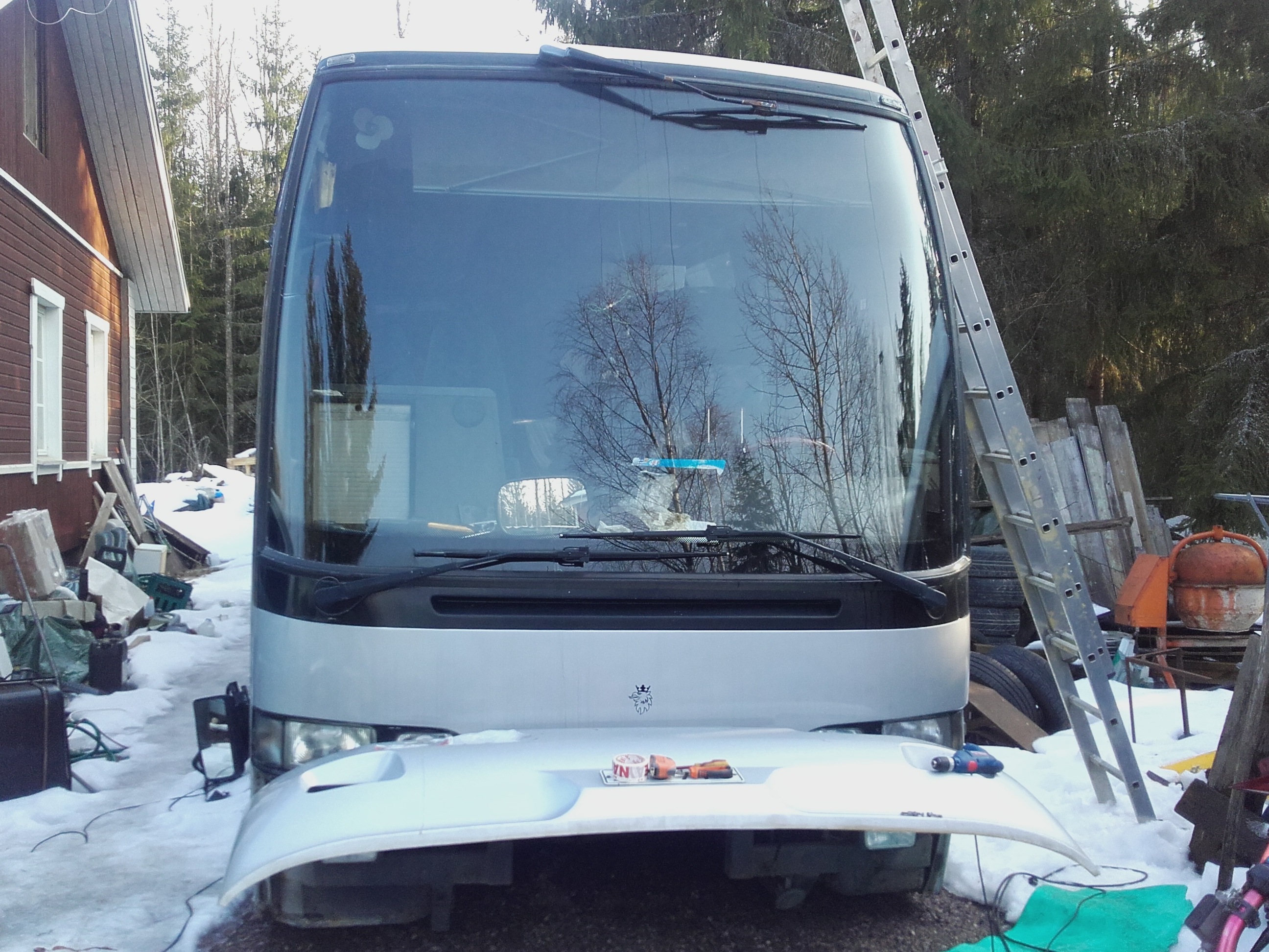

Vähän alastoman olonen vielä :wink:
Re: Scania Carrus 602
no ei oo vaikee arvata, että luppakorvat siihen on tulossa. Näppärä työpöytä keulassa, vai liekkö spoileri :shock:
Rantarosvo kirjoitti:no ei oo vaikee arvata, että luppakorvat siihen on tulossa. Näppärä työpöytä keulassa, vai liekkö spoileri :shock:
Sähän luet mua kun avointa kirjaa :lol: joo tohon keulapalaan on hyvä laskea tarvikkeita, mukavempi poimia siitä kuin lumihangessa :lol:
Pikkasen ehkä oli helppo, kun on peilittömästä autosta kuva ja kommentti alastomuudesta. Aikasemmissa kuvissa normipeilit, niin onko kauheesti vaihtoehtoja :)
Aattelin että luulette olevan kompa :lol:

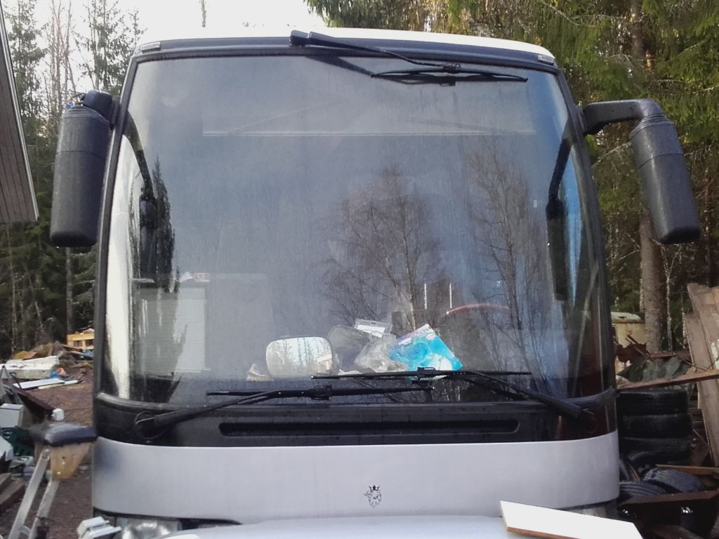

No nyt olisi peilit kiinni ja johdot melkein valmiit, vielä parit tinaukset ja katkaisin kiinni.
Sit eiku liikennemerkit nurin. Fi

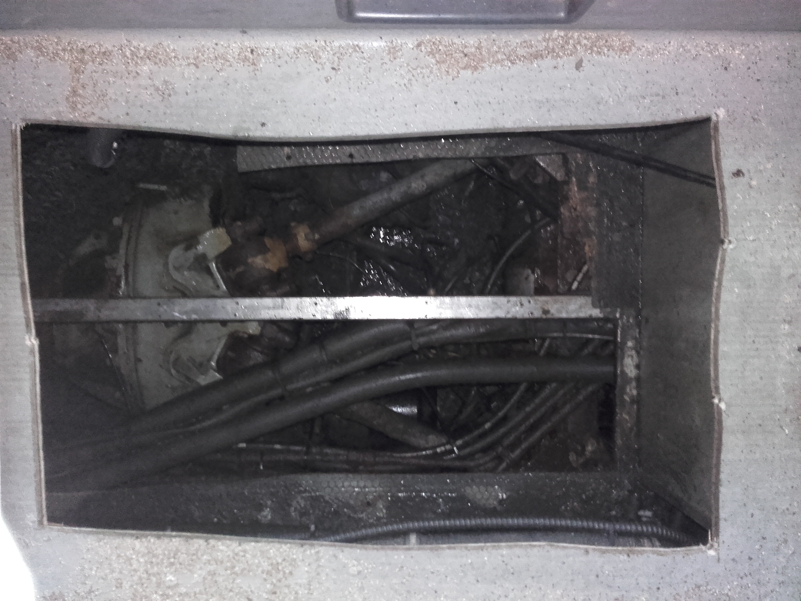

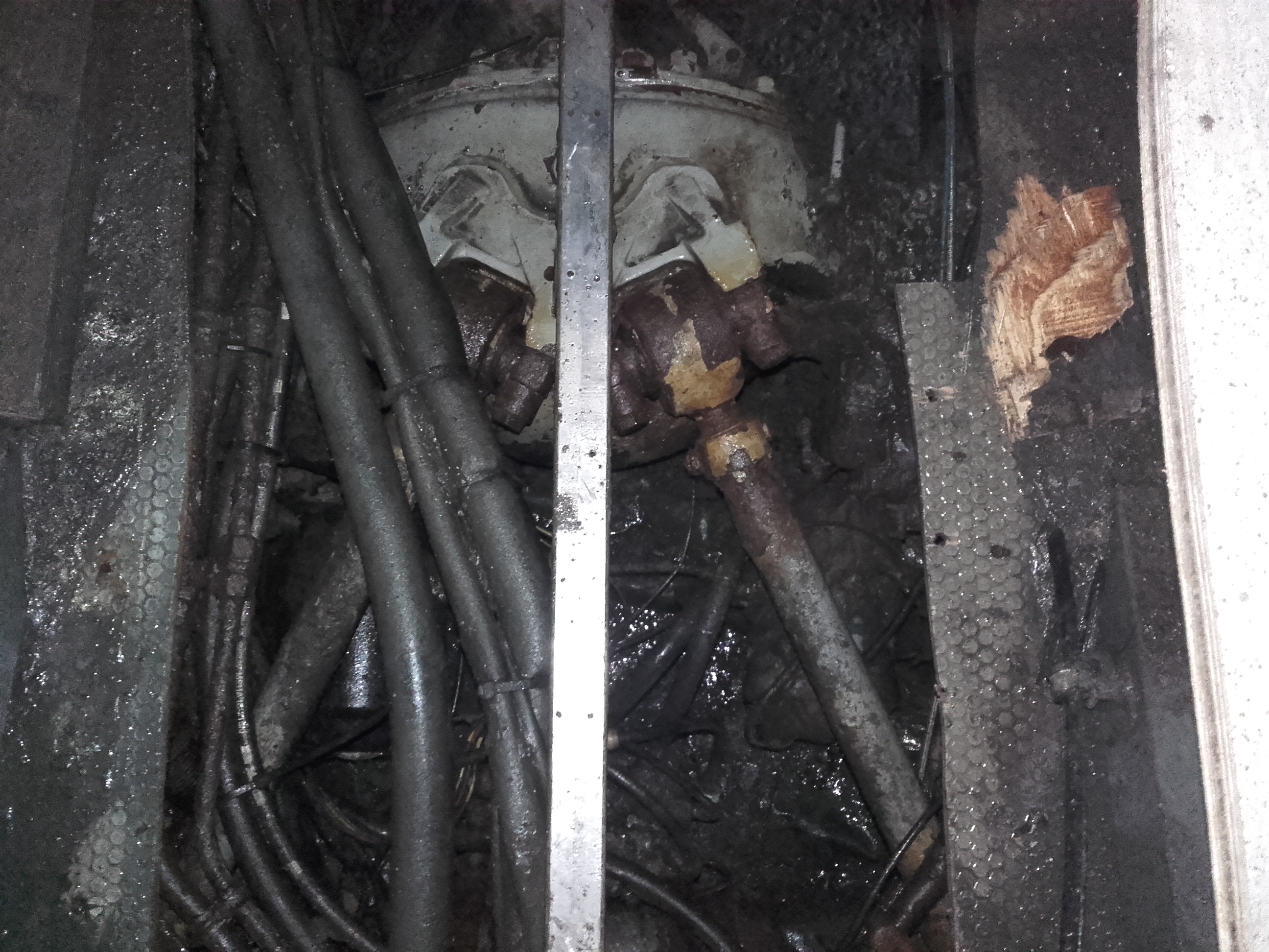

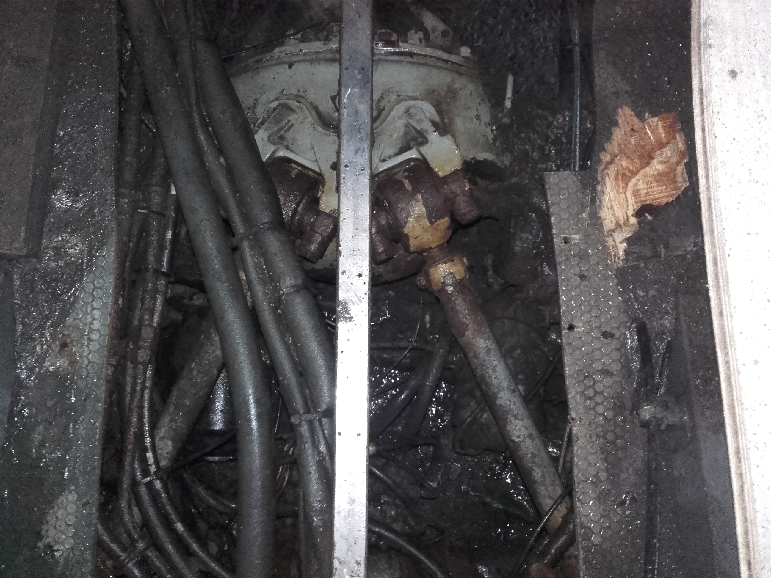

Oli katsastusukko sitä mieltä että on sen verran väljää noissa V-tagon/reaktiotangon puslissa että pitäis vaihtaa :evil: No yleensä ne vaihettas ilmeisesti alakautta, mutta kun toi auto on sen verran lähellä maapalloa, että on aikas ahasta alapuolella, niin näppäränä tyttönä ajattelin että mennään sitten yläkautta operoimaan josko olisi vaikka enemmän tilaa :lol: tossa on eka puolisko tavaratilan lattiasta poissa, vielä otetaan toinen puoli ja käytävästä tarvittava palanen niin jospa sit sais vaihettua :wink:

Ei osu silmään, pääseekö tuolta käsiksi?
Kyllä ne sieltä löytyy. Viimeisenä ennen maankamaraa :)

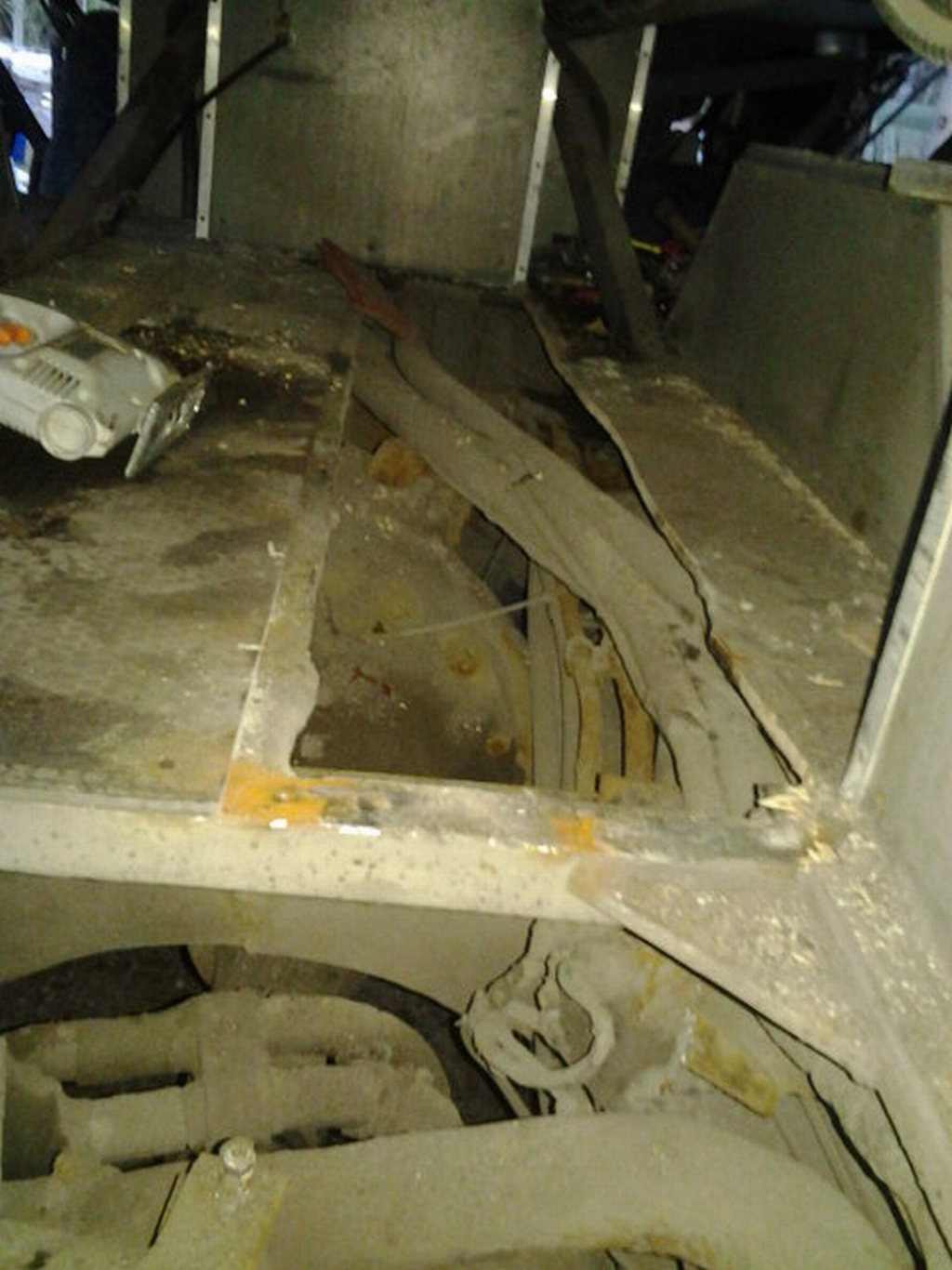

No nyt alkaa näkemään. Vetäisin tavaratilan ja käytävän lattiaan reiät. Sitten vähän painepesuria, toki tollasta hepposta kotikonetta :oops: mutta sain aika kivasti hiekkoja pois. Huomenna vähän kaasupillillä lämpöä niin joskoha haluais irrota :lol:

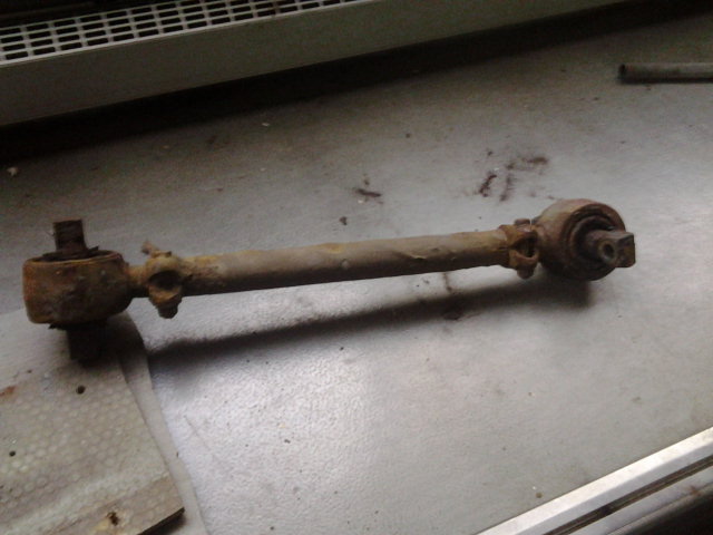

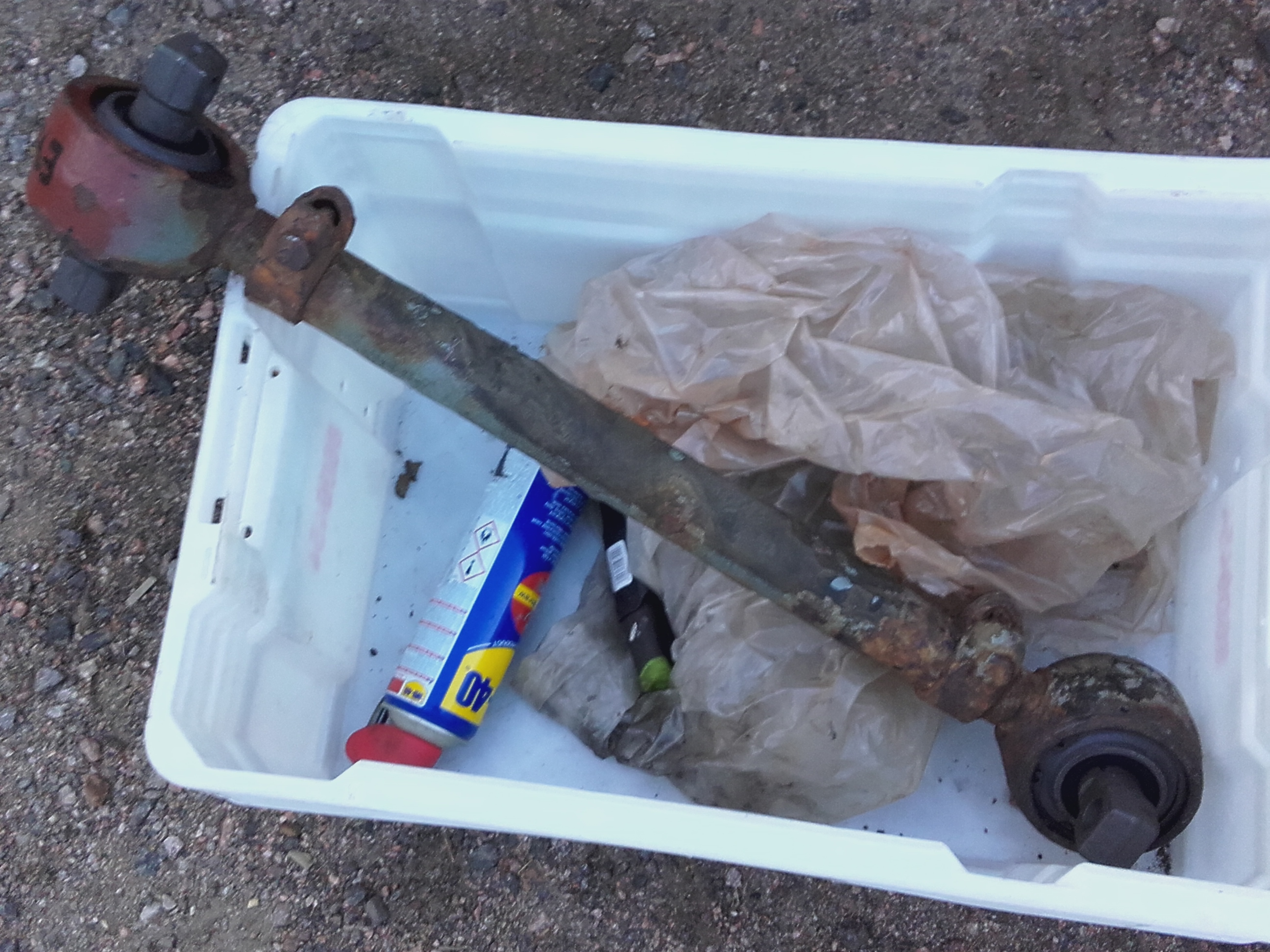

No niin, eka keppi irti :D nyt sitten painimaan noitten puslien kanssa. Tässä ainakin toi runkopalkkiin tulevasta on toi kiinnitysrauta irronnut vulkanoinnista :wink:

Näyttää siltä, että yritän vaihtaa noi puslat, mutta jos ei tule mitään niin sitten vois koittaa koko keppejä.
Ja tzädäm , uudet puslat . com siellä ne reaktiotangot on. Eli tällä kertaa näytti onnistuvan :lol:
Ei tarvittu ku agentti wd 40 ja puukko + muovipussi :D

Kuva hienosti hämää... Rasia ei ole pakasterasia vaan puolmetrinen lihalaatikko :shock:
