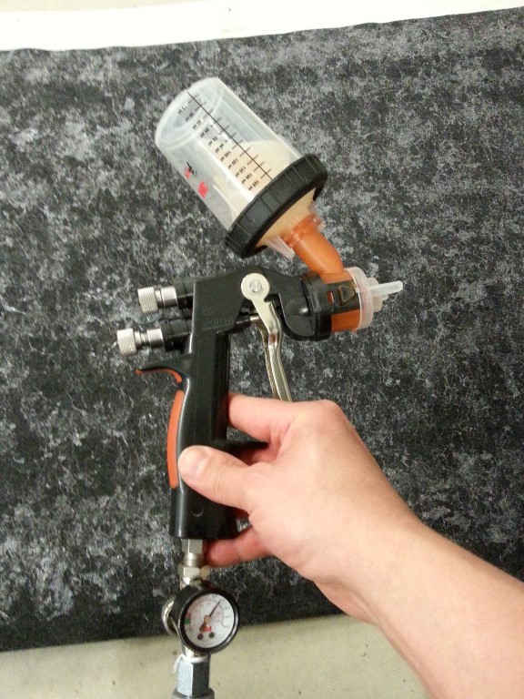

Kovin kuulostaa tutulta, tosin seinään liimasin verhoiluhuopaa. Rautakaupan hyytelömäisillä kontaktiliimoilla ei onnistunut mitenkään.
Lopen laitoin neofix 1065 ruiskuliimalla. Vaatii isolla suuttimella olevan ruiskun.

Re: Volvo 9700 H B12B
Tällai kai, joutuu vaan täyttää usein ku noi pöntöt sattu olee pieniä:
