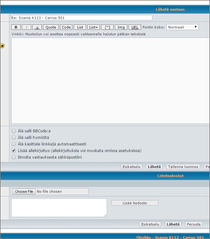

Minäkin laittaisin kuvia sitten projektista mutta en tiedä miten ne saadaan tuollai tekstin joukoon ? Vinkki ?
Kelkat laitetaan kahteen kerrokseen, ylimmäiset katosta laskettavan rampin päälle.
Re: Scania K113 - Carrus 501
Tuolta "Choose File" -nappulasta saa liitettyä kuvia mukaan. Kuvien koko kannataa pitää maltillisena. Toinen vaihtoehto pn laittaa linkki johonkin kuvaboxiin, mutta ne ei kestä aikaa. Tyhjiä linkkejä on vanhoissa kirjoituksissa paljon - infomaatioarvo on tasan nolla. Hienot projektit muuttuvat tyhjiksi neliöiksi.
