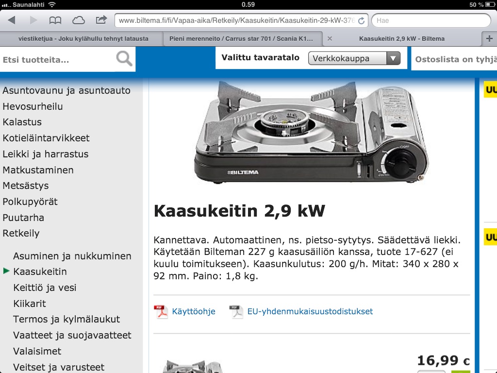

Hirmusen kallis! Kyllä kylähullu rakentaa tuon ite ja vielä paremman Zippo-sytkästä ja vanhasta sähkökiukaasta!
Joo, tuommoinen olisi oiva hätävara kun autosta on patterit loppu ja ipanat huutaa puuroo.

- kulkuri
Käytössä todettu erittäin näppäräksi !
- kulkuri
Ai niin pakattu vielä näppärään muovi salkkuun !
Erittäin hyvä ostos .....suosittelen

Joo tuommonen on, mutta ei se kyllä luvalla sanoen oikeen tehokas oo. Vai onko väärää kaasua
Mutta jos ei oo kiirettä niin pärjää. Ja ehkä sisällä pelaa paremmin ku tuuli ei vie puolia lämpötehoista
