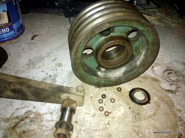

Mielenkiintoisen näköinen laakeri... Melkein puolet kuulista puuttuu ja aivan kuiva. Ilmeisesti kone pesty lähiaikoina ja viimeisetkin rasvan jäänteet hävinneet jopa tuosta hihnapyörästä, johon rasvaa olisi pitänyt keskipakovoiman vuoksi levitä tuolta laakeripesästä. On tuossa pakko ollut aikanaan joku "kansi" tuon laakerin suojana. Ei kai avolaakereita ole käytetty enää höyrykoneiden jälkeen. No oli pieni kärjistys. Meneekös nuo hihnat ilmastoinnin kompuralle? Toimiiko kylmäkone?

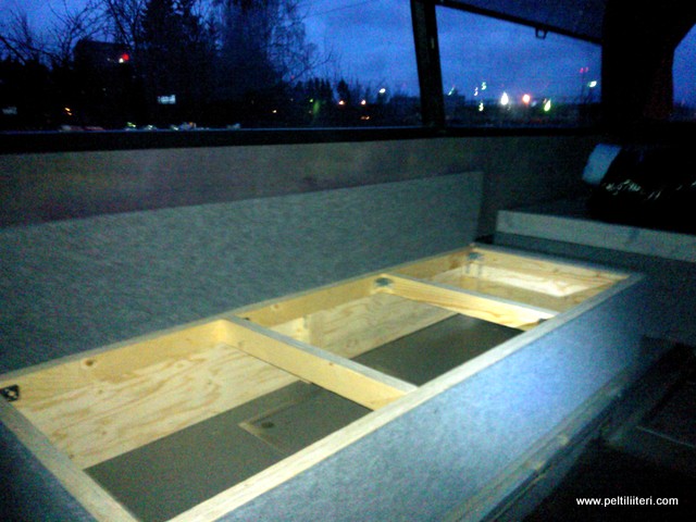

Toinen vaihe patjoja vaille valmis. Parisänky kasassa. Rimat vielä ruuvattava kiinni ja pumput paikalle. Seuraavaksi sitten toisten sänkyjen kimppuun. Ajatus kerrossängystä onkin vaihtunut pitkään sohvaan, jossa mahtuu kaksi peräkkäin nukkumaan.
Pitää tuota ajatusta makustella.

Heti alkaa näyttämään "oikealta", kun saa tuota mattoa pintoihin. Omassa projektissani kuorrutan kaikki tikkuaskia suuremmat pinnat matolla.
PTW kannattaa liimata tai teipata kakspuolisella nuo matot. Pelkät niitit ei toimi. Älkää kysykö mistä tiedän...

tänks, sängyn etuosassa käytin liimaa, kun huomasin tuon boxin pintojen vähän löystyvän kosteudessa.
Voipi olla että avaan noi boxin pinnoitteetkin vielä ja sudin liimaa väliin. Mutta ennen isompia pakkasia pitäisi sohvat ja keittiö saada kokoon. Keväällä valosassa sitten sähköhommat.
Re: Neoplan n214 / Scania
Rölli-auton ensimmäisten sisäseinien pinnotteen liimaamiseen käytin rakennusliimaa 50% peitolla. Joten kaksi ensimmäistä meni uusiksi juuri tuon kosteuselämisen takia. Loput vedin 100% peitolla ja hankalat kohdat kontaktiliimalla. Reunoihin käytin kuumaliimaa apuna, jos oli ilkeä kulma.

Nyt kun sai sisähommia tehtyä, voi hetkeksi sotkea sormet rasvaan. Hyvin irtosi toi hihnapyörä, ja laakeritkin irtosi pikku lämmityksellä ja napautuksilla.
Huomenna laakerikauppaan, kun toisessa laakerissa on tekstit tallella.

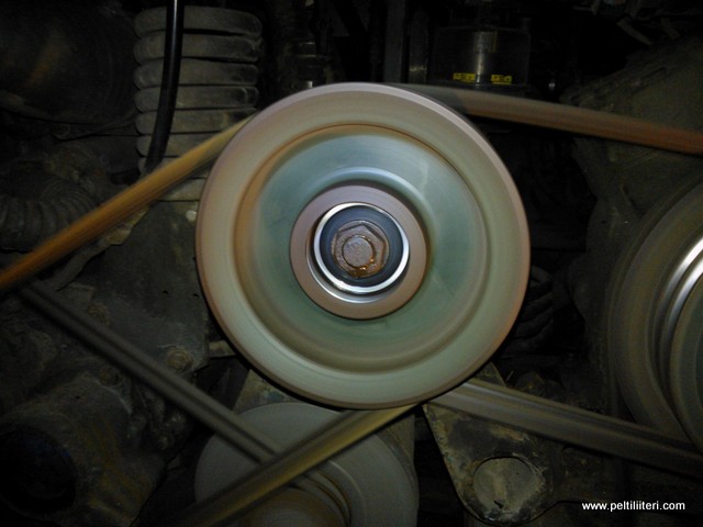

Taas rokkaa, laakerit on vaihdettu, kumpainenkin. Loppupeleissä aika iisi vaihto, kunhan ymmärsi miten hihnat saa löysättyä.

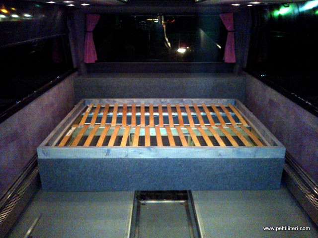

Sohva / vuode syntyy tässä. Vielä laveri paikoilleen, niin siihen pääsee pötköttelemään. 190 cm pitkä ja 70 levee, joten vielä saa lapset kasvaa ennenkuin tuon täyttää.
Huomenna pitäis alkaa pohtia kerrosängyn toteutusta, kun siihen ratkaisuun kuitenkin päädyttiin.
