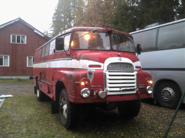

Tuossa oli 4mm lasi, 2mm on väläjä tiivisteeseen. Rautiassa tais olla tuota pleksiä, muistelisin. Kattoo ny jos pellitän umpeen =)
Katolla taiteiltu ja sikalla kitattu reijät umpeen, mitä lie äärivaloja ja hommeleita irrotettu ja reijät jääny. Nyt ei pitäs tulla vesi sisään.

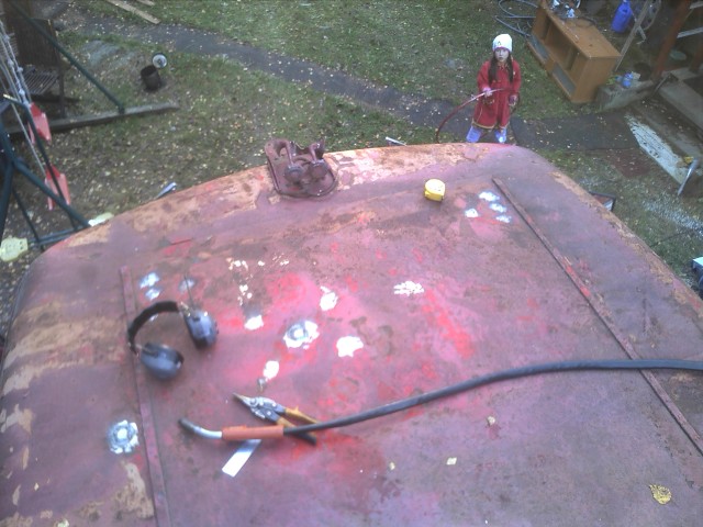

Katolle ja kaikki telineet rälläkällä pois ja reijät umpeen niin alkaa pysyä vesi ulkopuolella! Sitten jos sen säiliön sais tiputettua pois vihdoin!

Niin se kesä meni mutta Betukka on ja pysyy!
Kilpiin laitto vaatii rekisteröintikatsastuksen kun viimeksi plakaatien välissä olosta on niin pitkä aika ja kilvet menty palauttamaan. Erikoisauto ja vakuutus erikoinen, mutta alta kaksi tuhatta/v. No tulee muuttumaan kun muuttuu kuorma-autoksi rekisteröinti- ja muutoskatsastuksessa. Joko nypin nastat tai odoten että saa ajaa nastoilla.
Eilinen ilta rassattu ohtalampun valossa, lokasuojan sisällä oleva tuuletin saatu pyörimään, saa ilmaa jalalle ja ilmeisesti vähän tuulilasillekkin kun löytää putkistosta tukon, orava? =) Apupuhallin apumiehen jaloissa toimii ja silläkin on oma kenno, täytyy miettiä ohjaileeko eri namiskoilla vai miten kun veden kierrosta ei ole selvyyttä, kuuma tulee ainakin.
Vilkut saatu pelaamaan uudella releellä ja ihmeellinen mittariston pimeneminen selvitetty, virtalukon pohjassa kosketushäikkää joka aiheuttaa ehkä putkessa paukuttelua kun sytkä pätkii. Ajattelin tuohon releen laittaa niin ei mene niin isot virrat tuon v.lukon läpi.
Tein kajarikotelot ja asensin cd-mankan, niin mukavampi rassata! + maadoitus antaa haasteita, joten radio on vanerikotelossa.
Sireeni/torvi tööttää kun kompuralle laittaa suoraan virtaa, toinen pilli ja oikee töötti pimee.
Katto tihkuu jostain vielä, jos keli antaa periksi niin otan sikajeejeepaikat pois, sipasen lamellilaikalla puhtaaksi ja sikaliimaan silumiiniläpät riekiin. Reijät on lisävehkeistä, kattotelineistä ym, ei surteesta johtuvia.
Täytys purkaa takakontin katon upotus ja hitsata 40x40x3mm rhs:stä uudelle katolle runkoa, ainakin nyt takaovien päälle ettei notkaha. Sitten voi hakia kattopelliä ku mitat on selvillä.
Ennen katon modausta ei saunaan voi tehä mitään ku vettä tulee välillä sisään, asennosta riippuen. Mutta hyvin suunniteltu (ks. j0rin viesti) on puoliksi tehty!
Kiukaaksi joko home-made jos matskua ja aikaa löytyy, tai sitten: https://kauppa.rellunkulma.fi/product/8 ... siluukulla Webastolla tai kaasulla lämmitys, sitten ku kerkii rakentaa.
Mutta stressin maksimoiseksi laitetaan nyt ensilöylyjen tavotteeksi 30.10.12 eli synttärit!

Keli oli ku morsio, en tuhrannukkaa sikaliiman kans vaan hitsasin 22 reikää umpeen ja maalasin mirrellä, punaseksi!
Porasin pari reikää kattosyvennykseen veden saamiseksi pois ja revin vanereita irti tulevan korotuksen tieltä.

Parit kuvat, on se kaunis!
- 2012-10-03 17.54.22 (Small).jpg (119.03 KiB) Katsottu 14349 kertaa
- 2012-10-02 18.10.40 (Small).jpg (113.74 KiB) Katsottu 14349 kertaa
