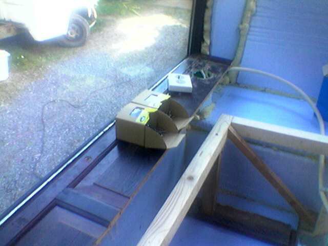

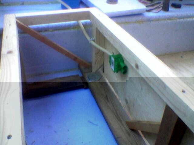

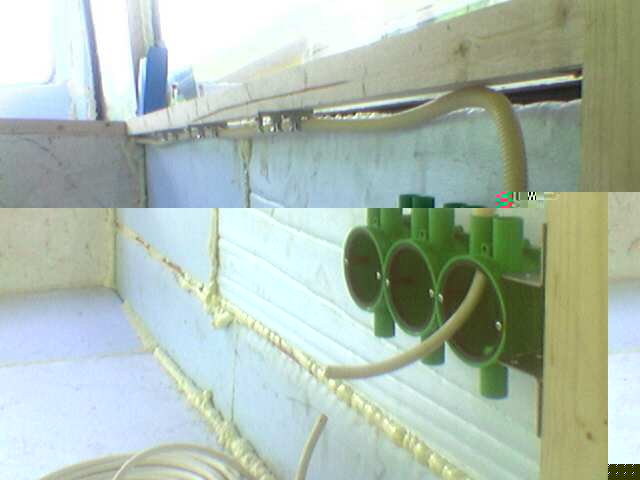

Jotain räpsitty
- pistorasioden pohjat, tulevat vaakatasoon ikkunalaudalle..
- Kuva(20).jpg (24.32 KiB) Katsottu 10885 kertaa

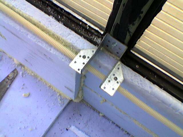

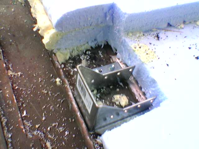

- väliseinien rungon 2x2 tulevat näihin tolppakenkiin kiinni..
- Kuva(18).jpg (30.32 KiB) Katsottu 10885 kertaa
- Kuva(16).jpg (31.24 KiB) Katsottu 10885 kertaa

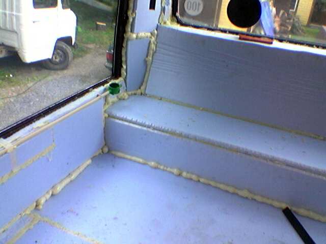

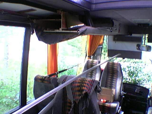

kuvia
Vaikea sanoa mikä itsellä herjaa gallerian puolella ei tänään antanut kirjautua?

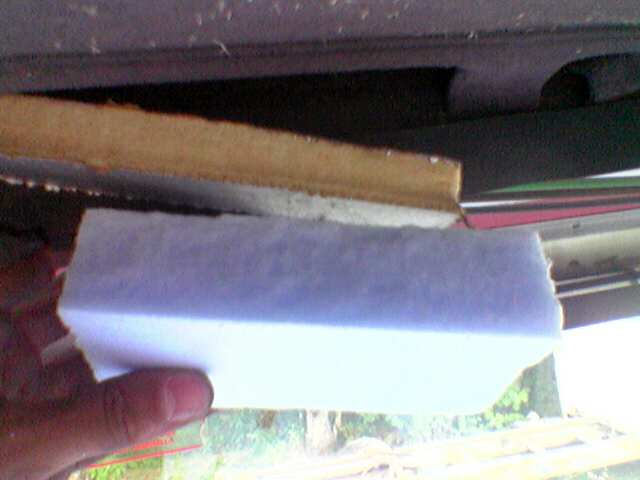

- kyljet näyttää olevan alumiinia ainakin puoliväliin kylkeä..
- Kuva(32).jpg (36.37 KiB) Katsottu 10878 kertaa
- Katon palkiston täytteenä 20mm vaihdetaan 40mm ja kylmäsillat toisella varvilla piiloon.
- Kuva(25).jpg (22.03 KiB) Katsottu 10878 kertaa

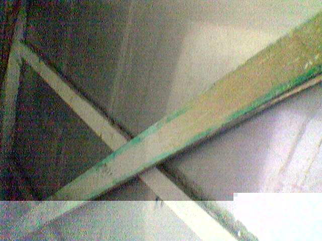

- taitaa nämä loput tyngät kattokanavista lähteä.. jos laittais kuskin yläpuolelle laskettavan parisängyn?
- Kuva(22).jpg (34.71 KiB) Katsottu 10878 kertaa

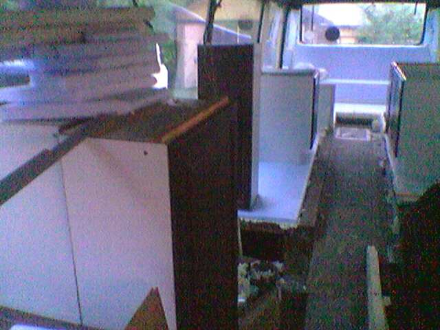

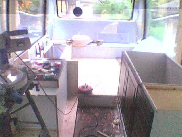

Jotain tänään tehtyä..
Perämakkarin / u-sohvan luo sähköt, Väliseinän runkoa, keittiön runkoa, Keittiökalusteiden koe sovittelua=> mistä sahataan ja sovitellaan
- Auto täynnä keittiökalusteita eli mistä sais mitä :D
- Kuva(46).jpg (36.18 KiB) Katsottu 10804 kertaa
- Kuva(45).jpg (32.97 KiB) Katsottu 10804 kertaa
- Kuva(43).jpg (21.54 KiB) Katsottu 10804 kertaa

Re: Vanhool projekti alkaa tänään!
Tuonne väliseiniin kelpaa 50mm styroksi. Kai se jotain hiljentää, ei tule ainakaan onttoja "kaiutinkoteloita rämisemässä)..

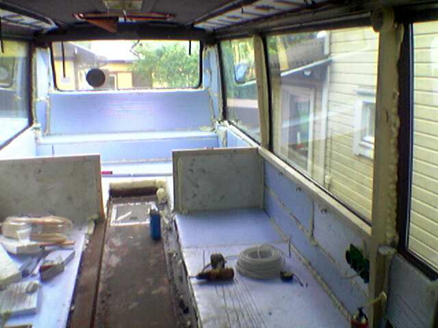

Perästä käsin -4m käsittelyssä
Jotain pientä taas tapahtunut.. 2-4m perästä laskien..
Auto tarvii kuitenkin suunnitella mahdollisen talon rakentamista silmällä pitäen, silloin koko perhe viihtyy lähes vuoden bussissa
Keitttöön laiteltu alakaapistoa kiinni vasemmalle puolen, suunnitelmien mukaan allaskaappi 1000 leveä syvyys 600+ ruokailuvälineille (kauhat haarukat ym..) 400 vetokaappi. Siihen perään 500mm leveä ja 1400 korkea jää/pakastin kaappi.
Tuuletus tilaa jää riittävät laitteiden taakse, itsellä ei tosiaan nuo patterit pääse kylmälaitteita häiritsemään, koska niitä ei ole/tule ylös
Patterit tulevat ruumaan ja sieltähän se lämpö kivasti nousee..
(tulossa)
Toiselta puolen käytävää suunnitelmissa muutosta.. Taso, johon uppoutuu neli-levyinen induktioliesi, astian-,pyykinpesukone, mikro, uuni.. Päässä jääkaappia vastapuolen korkea kaappi apteekkarin mekanismilla.
Molemmin puolin yläkaapistot tasojen päällä.
Käytävä tasojen väliin leveys 600 ( ovet aukeaa ja kaikki lähellä
me ainakin mahdumme vaikka tanssahtelemaan tuolla mitoituksella toistaiseksi..
Perän U-sohvalle/ sängylle liukuovi 600x1600 karbonaattia, keittön tasoista 800 korkeat karbonaattilasit perään.
Peräkammarin eristyksen takia ikkunalaudoista (listat tehty 1950x180 pätkät tummistavaatekaapin ovien laidoista, tuli erikoiset
) mitattuna leveys 1800 syvyys 2100.
U-sohva työn alla rungon korkeus 350, istuinosan syvyys 550 + 120 toppaukset, joskus ja jouluna
Pitkittäisiin istuimen runkoihin tulee säilytys/ teknistä tilaa.. Selkänojat tulevat vaatimattomat (täyttää ajonaikaisen istumapaikan vaatimukset) korkeus 300 kaltevuus jotain asteita+ mitä pehmusteet tuovat kaltevuutta ja korkeutta.,.
Taakse tulee irroitettava (kehto) lapsia ajatellen..
Kammarin lattia tulee pontatusta lattialaudasta 28x95 (Ei saa enään eristyksen (riittävä) takia hitsailtua pöydän läpivientiputkea, joten se tulee lattiaan kauluksella kiinni)
Koe istumisen perusteella perään mahtuu ainakin 9 henkeä ihmettelemään..
Nukkumapaikoista.. Keulaan kuskin ylä puolelle parisänky laskumekanismilla (korkeutta autossa tuo 3,7m) Ainakin neljä makuupaikkaa tulee lisäksi, ehkä lainaan, ehkä en tuota kellari majoitusta slide outilta
(pulsut pääsee tuonne)
tuohon 4-6m perästä katsoen tulee: taka-akselin etupuolelle wc-suihku-vaatekaapistoa,yli kolme metriä korkea metrin leveä vaatekaappi
Keskioven saa tasattua luukulla lattiaksi ym..
Muut suunnitelmien paikkaansa pitävyydet tulemme näkemään vielä tämän vuoden puolella??
