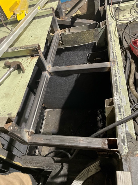

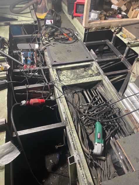

Siinä olikin parin viikon tauko rakentelussa. Ensin tuli tauti ja sitten kun se helpotti niin talouden muut autot hajosivat. Niitä sitten korjailin viikon.
Mutta nyt taas jatkuu. Tänään sain leikattua lattian irti keittiön kohdalta. Siihen tulee madallus. Nyt pitäisi jostakin saada 40x40 neliöputkea 2mm vahvuisena niin pääsee puikottamaan.
- E4B2FE4D-9FC0-4462-8FB9-B50C35015F0B.jpeg (124.56 KiB) Katsottu 13624 kertaa

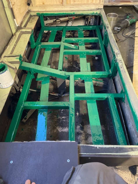

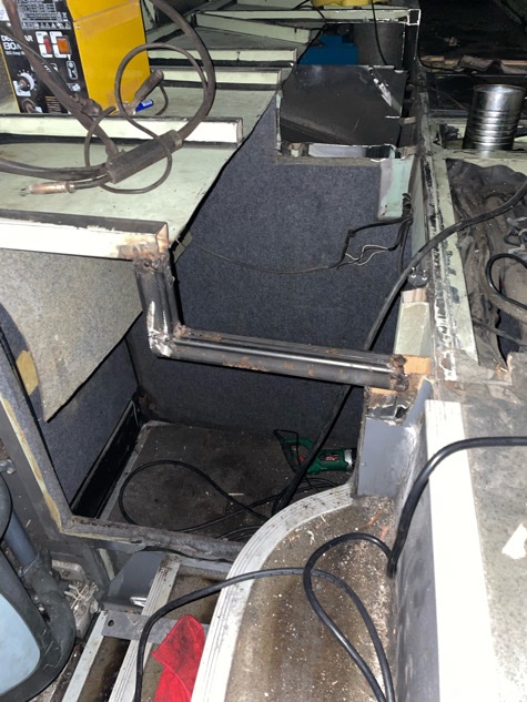

Noniin, ensimmäinen uusi tukirakenne hitsattu paikalleen. Pikku hiljaa alkaa puikko palamaan. Laitan kyllä suosiolla MIGillä ensin hollilleen, ja sitten saumaa puikolla. Hieman sytytysongelmia puikon kanssa, joten kappaleet olisivat aina vinossa jos irtonaisen kanssa pitäisi sytyttää.
No, ei tuokaan aivan tarkasti mennyt. Vaikea tehdä mittatarkkoja kappaleita ja myös vaikeaa asentaa niitä suoraan: Ehkä tuosta jonkinlainen tulee. Onpahan nyt ainakin hitsauspeli avattu.
- 810C5EA3-8853-48EF-B2C3-4B110BFE3879.jpeg (143.84 KiB) Katsottu 13524 kertaa
Semmoinen magneettikulmahitsausapupulikka olisi kiva lisävaruste... niin ei käryä peukalo läheskään yhtä paljoa. Lukemalla unohtaa ja tekemällä oppii. Hyvältä näyttää.

Tommonen: https://www.puuilo.fi/ampro-magneettiku ... MsQAvD_BwE
Helpottaisko hitsauksen tuskaa, jos tekis noista pystyraudoista vaakarautojen verran pidemmät ja laittais ne limittäin?
Jäis pois puskusauman hitsaus

Toinen keino tuon limittäin laittamisen lisäksi helpottaa suoran rungon tekemistä, on pistää nurkan kohdalle pitkittäin putki ja sit hitsaa pysty ja vaakapalat tähän kiinni. Riittää kun katsoo kerran sen pitkittäisputken oikeaan kohtaan niin tulee suoraa automaattisesti, muutaman millin mittausvirheet osissa hukkuu saumoihin. Näin tein omassa autossa, toki saa sit hitsata pelkkää puskusaumaa, mutta ei sen pitäisi näillä materiaali vahvuuksilla olla ongelma. "Hitsari on rakojen herra" sanoo yks tuttu metallimies aina...

Juu, tuo Bussin pituussuuntainen pitkittäisrauta täytyy laittaa tänään. Sitä vasten sitten rakentaa nuo ”tikapuut”.

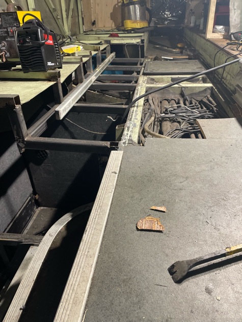

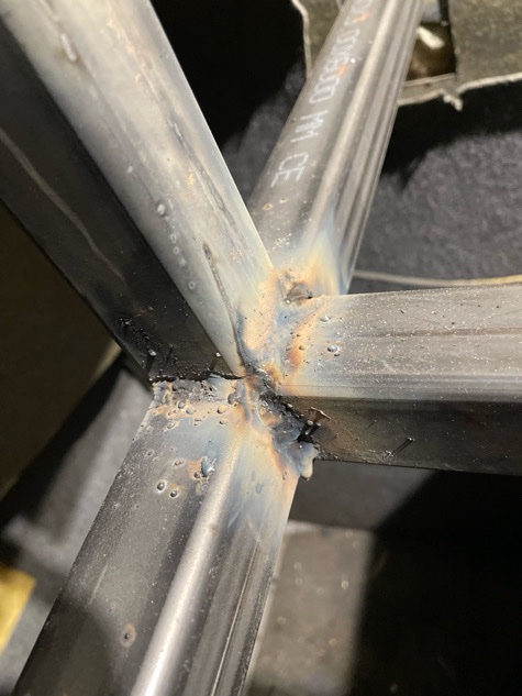

Vaikutti muuten uuden hitsausmaskin hankkiminen aika helpottavasti työskentelyyn. Vanhasta ei nähnyt enää juuri mitään läpi.
Tässähän tätä nyt on. Saumaa. Tämän illan tekemiset. Kyllä se puikko ihan hyvin sulaa halpisvertilläkin.
- 93BD2CB9-D142-42D4-82C5-8BF3F784F801.jpeg (139.19 KiB) Katsottu 13392 kertaa
- 38D5B325-ECE1-42A9-BF1F-AF826568374B.jpeg (94.21 KiB) Katsottu 13392 kertaa

Hyvähyvä! Olet jo onnistunut pystypienaakin tuottamaan, vielä, kun saat kuonan jäämään erilleen itse saumasta, niin hyvä tulee, puikollahan hitsataan aina vetämällä, eli kallistamalla puikkoa etenemissuuntaan niin, että sula kuona-aines siirtyy sauman päälle, ainoastaan pystypienassa edetään hieman työntämällä.

Kiitos näistä neuvoista. Huomenna hitsaus menee sitten taas vähän paremmin.

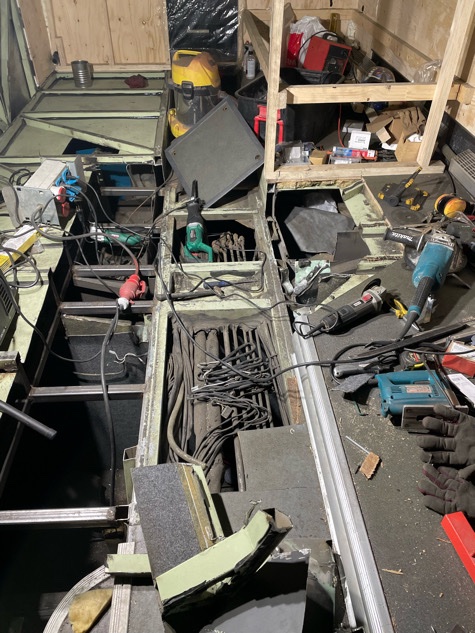

Olisikohan ne teräsrakenteiden purkamiset siinä… 4 tuntia meni että sain käytävän oikealta puolelta viiston palan leikattua irti. Huomenna sitten hitsataan siihen uudet palkistot. Sen jälkeen lattia paikalleen. Aika ikävän näköistä tällä hetkellä…
Ainiin, pitäähän mun vielä laskea lattia kylpyhuoneen kohdalta. Sen pitäisi olla helpompaa koska käytävän sivupalkkia ei oteta pois, vaan se jää seinän sisään.

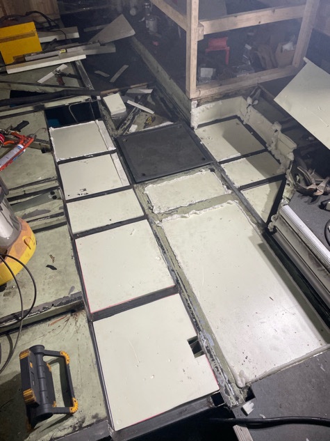

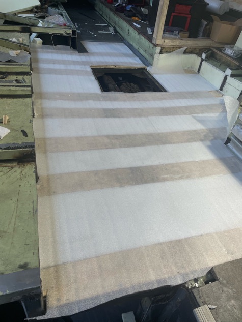

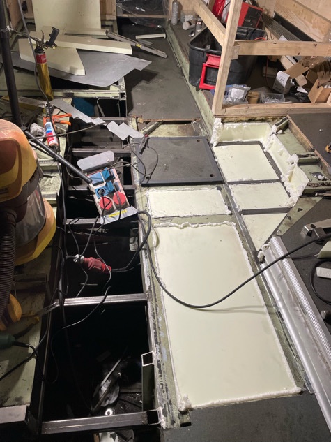

Siinä sitä on taas turattu. Nyt olisi matalan lattian osuus eristetty 40mm foamilla. Alle hitsasin ohuesta pellistä taustalevyt jos kosketuksissa ulkoilmaan. Saumat tiivistemassalla vesitiiviiksi. Muissa kohdissa hitsasin ohuen pellinsuikaleen jotta eriste ei putoa läpi ja pysyy oikealla paikallaan.
Huomenna asentelen lattiaan ruoteet ja 10mm eps:n jotta kylmäsillat katkeavat. Höyrynsuluksi solumuovi ja sitten 12mm levy päälle. Mukavampi jatkaa sitten muita hommia kun pääsee vapaasti kävelemään lattialla.
- 1248A35F-F1FF-409A-863E-9799ED1A52C8.jpeg (122.97 KiB) Katsottu 12757 kertaa
- 5D7149AC-43B2-46BC-A86D-FADA63FD090D.jpeg (167.35 KiB) Katsottu 12757 kertaa

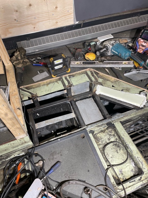

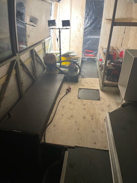

Nyt on lattian madallus melkein valmis. Lattiaan tuli 40mm foamia ja sitten 12mm ruoteet joiden väliin 10mm eps:ää. Päälle jossain vaiheessa laminaatti. Jos tulee kylmä niin sitten paksu matto lattialle. Sain myös eristettyä ja levytettyä tuon jäljelle jääneen korotuksen joka jää keittiökaappien alle sokkeliksi.
Seuraavaksi leikkaan irti ”kylpyhuoneen” lattian, joka madaltuu käytävän tasolle myös. Reunojen palkistot jäävät ennalleen, joten tuosta tulee ”amme”. Ei varmaan haittaa kylpyhuoneessa. Mittaa huoneella on 1,8m x 0,9m. Siihen mahtuu pieni pukeutumistilakin. Suihkun erottaa joku lasiovi tms ettei roisku pukeutumistilaan.
- CA4E774D-FB4C-47D2-AD10-BCEAD7636F6B.jpeg (96.78 KiB) Katsottu 12586 kertaa
- 783DEB59-7B8A-4ADC-8DFC-D4C3B09D103B.jpeg (100.56 KiB) Katsottu 12586 kertaa

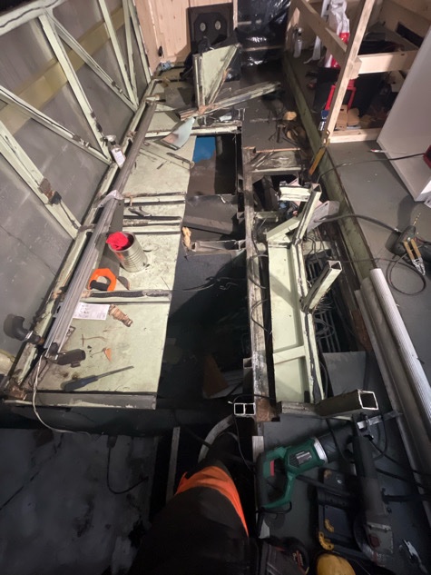

Ja nyt on kylppärin lattia myös laskettu alas. Aika hässäkkä kun piti tehdä uusi ulkokehä että saa lattialevyn tukevasti kiinni. Laattalattia olisi tulossa, joten levy ei saa joustaa.
Minkähänlaisesta levystä tuo sisäpuolen levytys kannattaisi tehdä. Siihen tulee kyllä ihan normaali vesieristys myös.
Peltilipareet runkopalkkien välissä pitää foamilevyt paikallaan.
