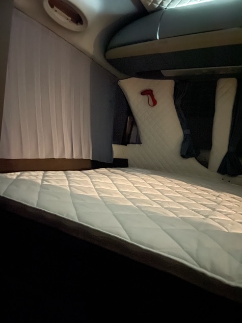

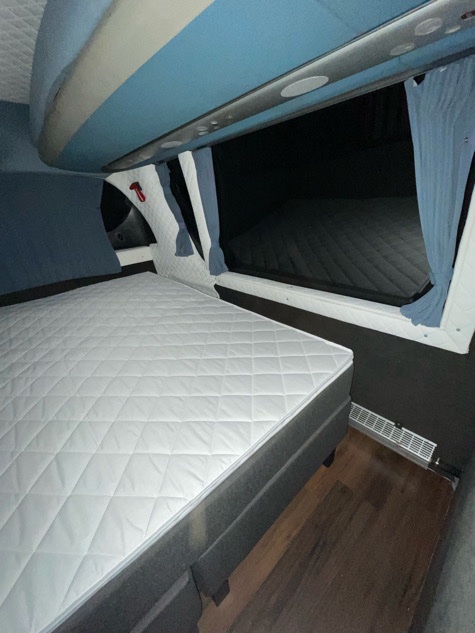

Nyt makuuhuone on saanut sängyn. Muutama lista ja peitepala sieltä vielä puuttuu, mutta pakko oli jo päästä sovittamaan sänkyä. Toimivuus selviää vasta sitten.
Asuntovaunutouhuista on jäänyt ikävänä mieleen sängyn laatu. Muhkurainen istumatyynyistä koottu palapeli, johon oli pakko laittaa paksu petari päälle. Sitä petaria sitten varastointiin epätoivoisesti jos jonnekin päiväsaikaan.
Eli makkariin tuli nyt sitten 160x200 kokoinen jenkkisänky. Täytyy kiinnittää se jonkinlaisella pikakiinnikkeellä, sokalla tms. lattiaan. Vähän ahtaaksihan tuo huone kävi, mutta se täytyy kestää kun kerran ison sängyn halusin.
- 63705D72-BC94-4A28-A5D6-EEAE54662E8F.jpeg (92.24 KiB) Katsottu 13245 kertaa
- B0DD492B-81B4-4A44-9202-8674068B3373.jpeg (66.88 KiB) Katsottu 13245 kertaa

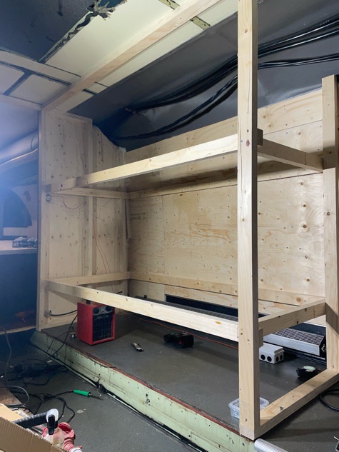

Kerrossängyn runko valmiina. 80x200 patjoille. Ajattelin tehdä ilmanvaihdon niin, että koneelta tuleva tuloilma menee lattialle koteloon missä on lämpöpatteri. Lämmennyt ilma ohjataan sitten ilmanvaihtoputkeen ja venttiileillä molempiin sänkyihin jalkopäähän. Lopuksi putki menee takaosan makuuhuoneeseen.
Muuten lämpöpatteri helottaisi pelkästään alasängyn alla eikä lämpö siirtyisi. Kerrossängyissä on myös verhot, joten ilma muuttuisi tunkkaiseksi aika nopeasti ilman tuloilmaa. Ilman lämmitystä taas tulisi talvella kylmä kun ulkoseinää kuitenkin useampi neliö vieressä.
Ja joo, sänky verhoillaan jollain nätillä melamiinilevyllä kuten tuon eestiläisen käsityömestarin videolla. Mutta tokkopa vaan osaan yhtä hienoa. Kestävä se kuitenkin on. Runko on kertopuista väliseinätolppaa.
- 40F35E71-75D1-462A-9468-C1621AA3759C.jpeg (114.09 KiB) Katsottu 13050 kertaa

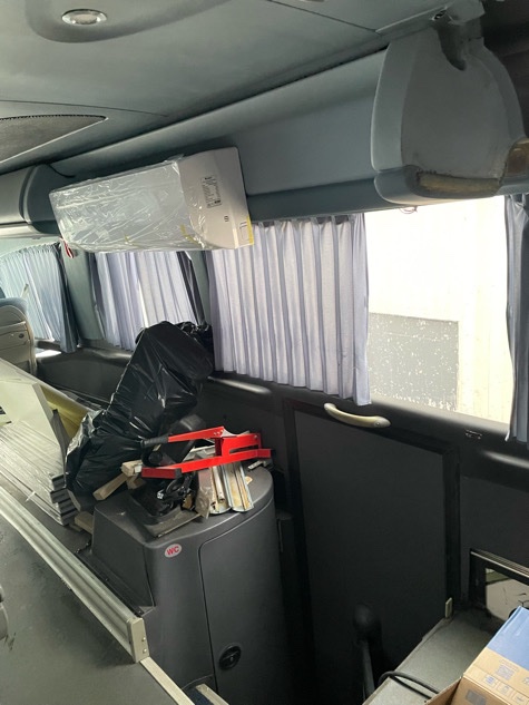

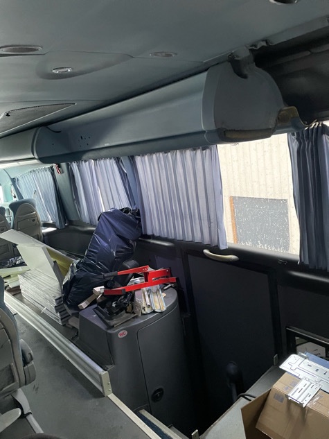

Ilpin sisäyksikön sijoittelua… tässä vaiheessa vasta ideointia ja mallaamista.
Yöllä unessani sain sanan
Että ILP tulee sijoitettaman sivuoven yläpuolella olevaan syvennykseen. Tein kuten unessa neuvottiin ja sovitin sitä siihen.
Eihän se sovi ollenkaan. Jatketaan pähkimistä.
Ulkoyksikölle sen sijaan on parempi suunnitelma. Tulee oikealle puolelle suoraan ylös nousevan paineilmaluukun alle. Siitä kohtaa pohja pois, ja tilalle liukukiskot. Kun paineilmaluukun avaa, ulkoyksikkö työntyy eteenpäin ja luukun voi laskea perässä kiinni. Ulkoyksikkö jää ulkopuolelle. Ajossa yksikkö on sisäpuolella, mutta tuulettuu koska ei ole pohjaa. Täytyy vaan asentaa sopivat kuraläpät ettei etupyörä roiski sitä täyteen kuraa.
- D8AF0B2B-9089-4EB9-8350-2E888DA95E02.jpeg (97.85 KiB) Katsottu 12689 kertaa
- 0D575EF0-582A-4A28-9BFB-63CC4B1C4482.jpeg (100.74 KiB) Katsottu 12689 kertaa

Eikös tässä olisi ulkoyksikölle tilaa siellä moottorin ilmanottolaatikossa? Scanioissa ollut hyvä paikka, ritilän takana..
Mulla ei tarvinut kuin starttiakut raivata pois, ja sitten siihen samaan akkutelineeseen ulkoyksikkö seisomaan.
Hyvä paikka sisäyksikölle ettei puhallus oleskelualueelle suoraan jos ikkuna tarpeeton ja voi levyttää helppo tehdä kannattimet yksikölle kun autossa korkeutta ,matalammissa busseissa ei sovellu .
4 sarjan scaniassa hydr tuuletin ja kenno ritilän takan jäähdyttäjä neste + cooleri kennot siihen väliin ei sovi n10 cm),
Tuo sisäyksikkö ei sitten saa olla tolleen etukenossa. Jäähdytyskäytössä se kondensoi vettä ja jos kone on vinossa se vesi ei valu poistoletkuun vaan lattialle.
- Viestit: 3099
Mihin sen sisäyksikön laitatkaan, laita kondenssivesiletku kumpaanki päähän edellämainituista syistä.
Kaikki ilppeihin ei saa sitä letkua kumpaankin päähän.. Tai tekisi mieli väittää että useimpiin, mutta en nyt kovin montaa ilppimallia ole päässyt käpistelemään.

Juu, tuo lähtee tuosta vielä parempaan paikkaan. Kattokonsoli lähtee myös. Tuossa keskioven yläpuolella olisi sillä tavalla hyvä paikka, että se blokkaisi porraskuilusta nousevan kylmän.

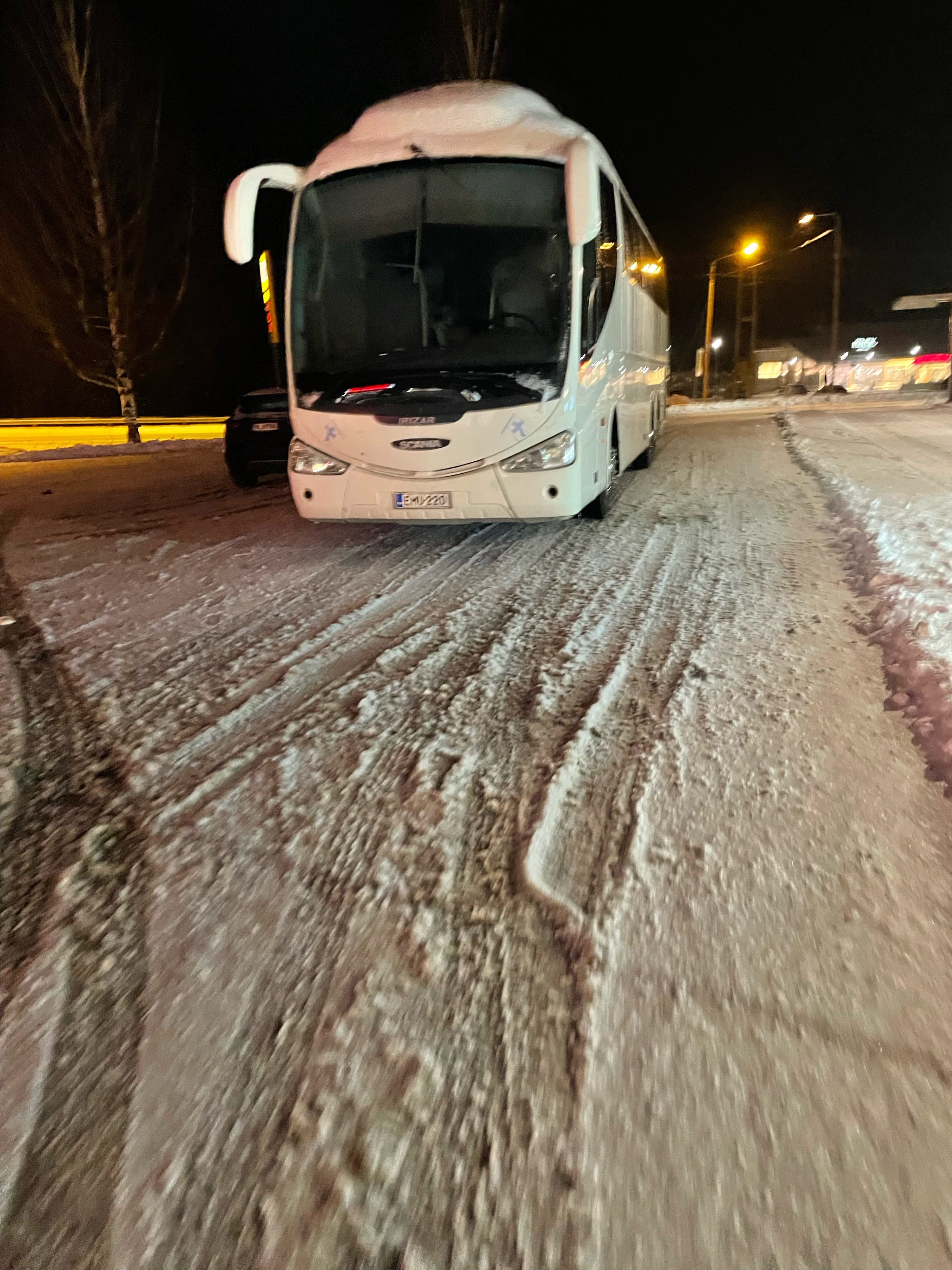

Tänään piti lähteä harjoittelemaan talviajoa. Tankkasin samalla nyt kun diesel on vielä halpaa ja sitä saa. 600€:lla sai 330 litraa. Ei tullut täyteen.
Talviajo meni ihan mukavasti vaikka tie oli liukas, pyrytti ja oli kova sivutuuli. Vähän kyllä jännitti ja nopeus pysyi alle80km/h. En ole vielä tottunut. Liikkeellelähdöt mentiin luistoneston kanssa 4.vaihteelle asti. Toimii hyvin, toimintaa ei huomaa muusta kuin merkkivalon syttymisestä.
Tuulilasi meinaa huurtua 2 asteen pikkupakkasessa ilmastoinnin automaattiasennossa. Pysyyhän se auki jos laittaa puhalluksen lasille ja täysille. Silloin palelee jalat ja meteli on kova. Tuulilasissa on kyllä lämmitys, mutta johdot on jätetty irti. Täytyy katsoa saisiko sen toimimaan. Myös sivuikkuna on lämmitetty, mutta sekään ei toimi. Näyttää ehjältä.
Mäntsälän Shellillä tuli käytyä syömässä mutta kahvit join bussissa fiilistellen. Kesä olisi kiva… niin ja se valmis sisustus. Oli kuitenkin oikein mukavaa.
