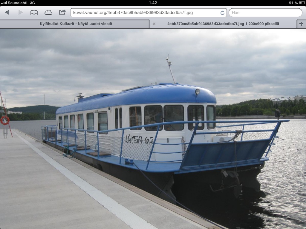

Oliko tää sun edellinen projekti :?: :lol: :lol:
Re: Terapia tölli
Oon kerran nähny saimaalla vastaavan vermeen, mutta yläosa oli linja-autosta :)
Vanha lossi ois hyvä, siihen vois ajaa kulkurin kyytiin ja sit harrastaa veneilyä samoin mukavuuksin.

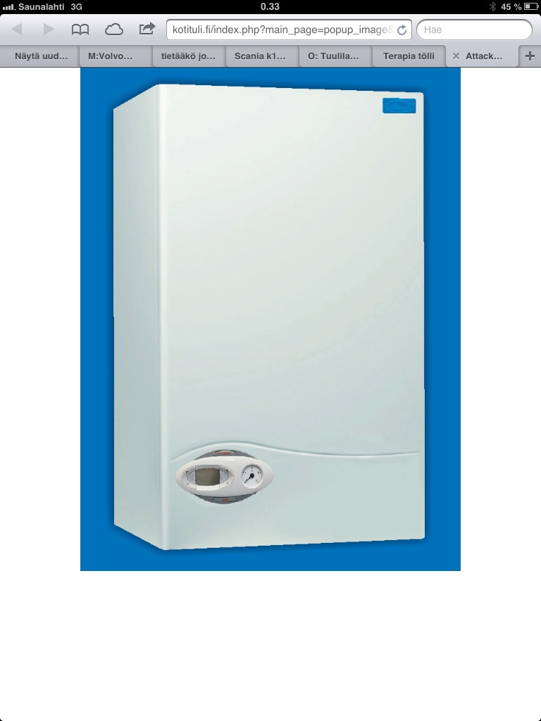

javascript:popupWindow('http://kotituli.fi/index.php?main_page= ... ge&pID=119') En tiiä onnistuko toi linkin liittäminen...(en oo koskaan linkitelly... :D )
no enikeis... onkohan kukaan koskaan "suunnitellu/harkinnu" tommosta lämmitys hässäkkää kulkuriin... ja jos on ni mitä hyviä/huonoja puolia tommosessa mahdollisesti olis... sikäli mikäli ymmärsin oikein noita pitäis saada ns. nestekaasu versiona... :) (tai sitte oon taasen iha tollo.... :lol: :lol: :lol: )

Juuri noita... Kiitos "neppi"... En tiä oisko miten hölmö ajatus väsäillä tommonen lämmitys järjestelmä... Pitäs ainakin tehot riittää... :D
No enpä oo vielä siellä saakka joten ei oo vielä ajankohtainen asia... :) (kahvi tauoilla tulee surffailtua puhelimella netissä ja sitä kautta tulee kaikkee hölmöö mieleen... :D )
