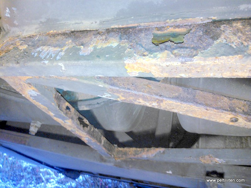

kipinäsuojaus on ihan luonnon puolesta. Aika pehmeet touhuu...

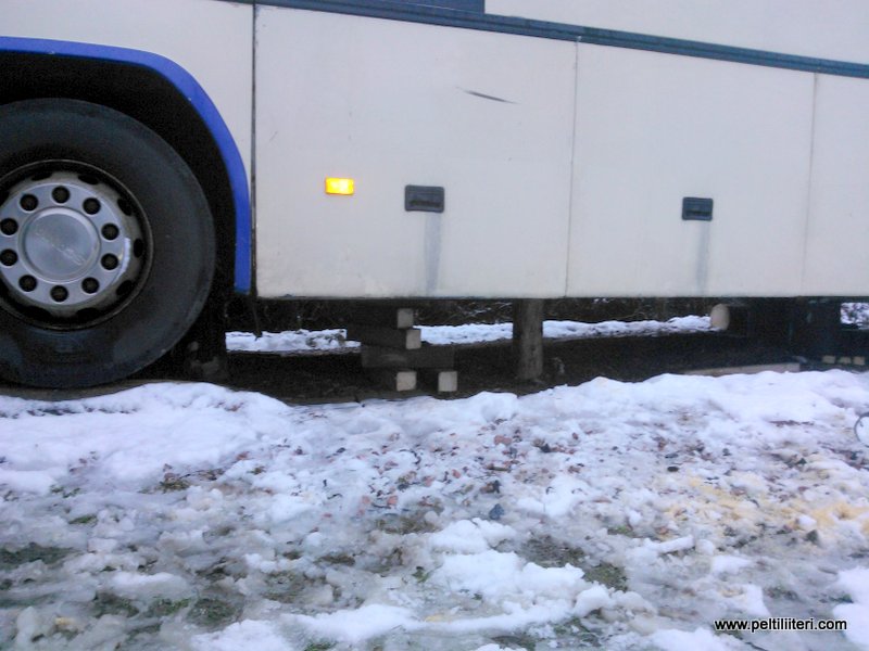

Meinaatko vetää ton kuvassa näkyvän apupyörän kempillä kiinni neoplaniin
- pelti
- Viestit: 1165
- Truck: Hymer camp
Re: Neoplan n214 / Scania
jos siitä apupyörästä tekis kiinteen telin
saisko lisää pituutta?
Mutta tuollaisia kuvan mukaisia reikiä siellä täällä. Ja toi paineilmatoiminen piikkaus (mikä lie tärytin) on kyllä oiva laite pudotteleen tota kerrostunutta lehtiruostetta. Vielä en ole menettänyt epätoivoa tuon suhteen.
Puukkosahaa noille näyttelee, ottaa pehmeet pätkät pois välistä ja uutta tilalle.

Luulen, että teen mitä vaan, niin aina jään kakkoseksi tuolle ruosteelle pitkässä juoksussa
Mutta tuossa on hyvää kun noi putken pätkät on tuollaisia reiluja puolimetrisiä, niin niitä voi vaihtaa aika iisisti kokonaisina.
Eli toikin reikäinen putki, kummastakin päästä poikki ja uusi tilalle.

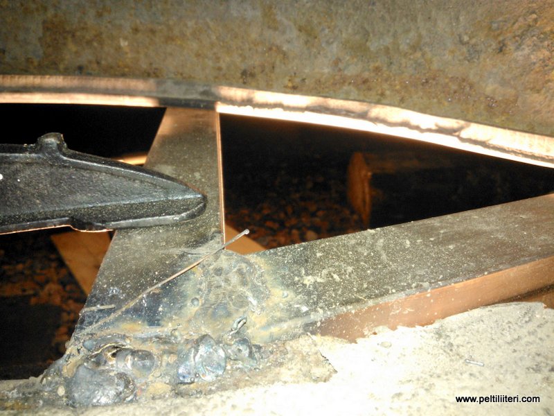

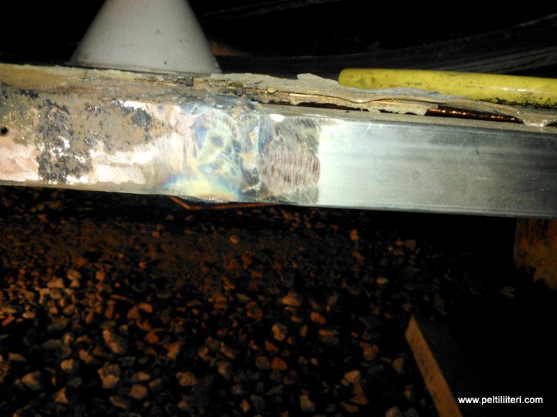

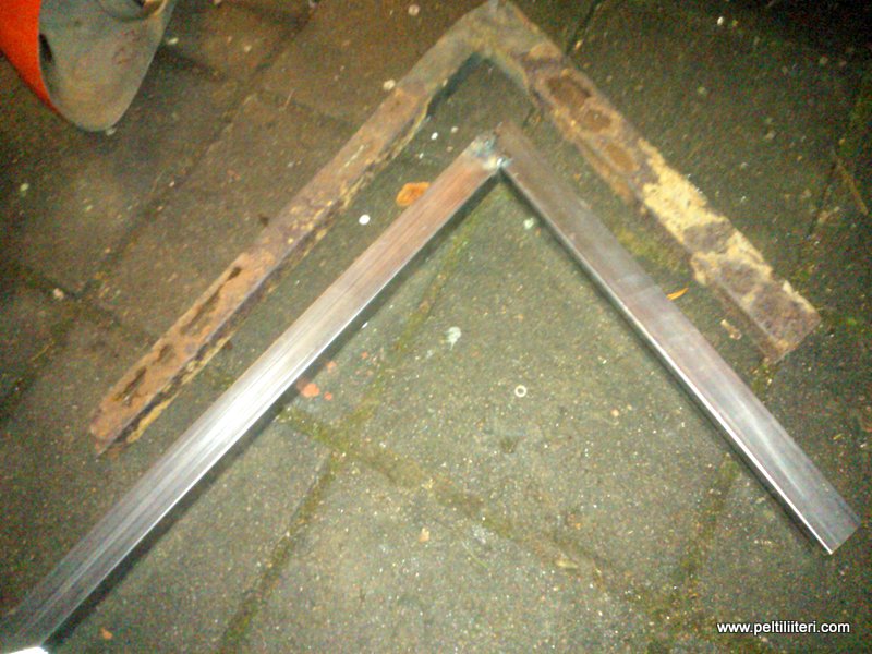

Eka pätkä. Puukkosahalla irti. mitat tuosta ja tallissa hitsas osat kiinni toisiinsa. Sitten hivakka entiselle kohdalle ja karseeta roisketta ja möykkyä. Siististä saumasta ei tietookaan. Mutta eiköhän se taito tuossa kartu. Tuota pääsi yläpuoleltakin heppaamaan.
Täytyy vielä rälläkällä noi möykyt tasoitella. Sit suojamaali, ja lopuksi massaus putken sisäpuolelle ja ulkopuolelle.
ehkä 1/20 osa tehty
ehkä 1/20 osa tehty

Sillai kai! Millai muuten sait kempillä tuollasta jälkeä
oliko pullo auki? Sulla oli asianmukaisesti sammutinpullokin siellä auton alla, eikö se tuo pinkki ole?
Ei muuta ku tsemppiä, mukavaa hommaa ku ei tarvii ku maata vaan...

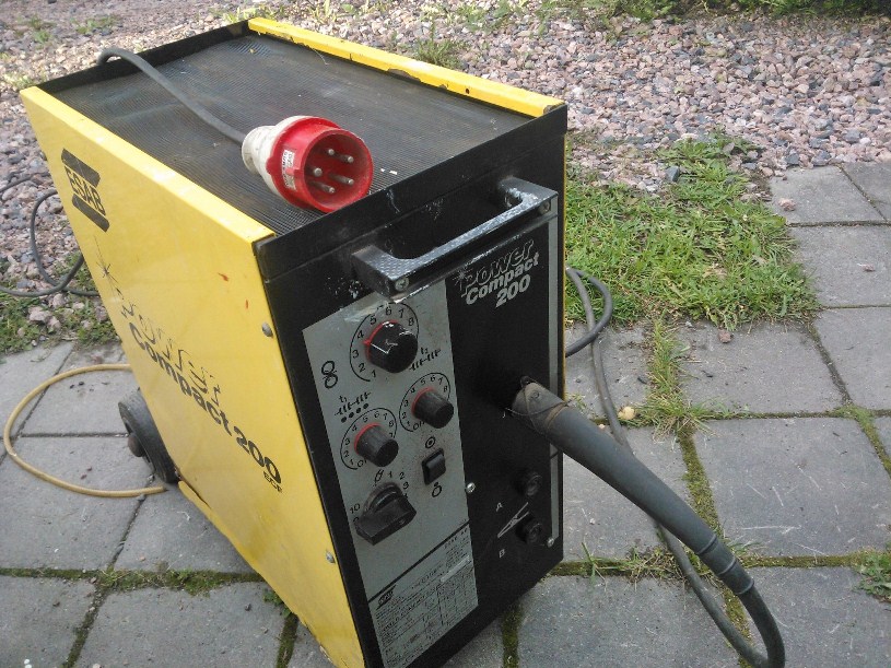

no hiilidioksidilla ja ruosteista rautaa
en oo enne tehny. Voi olla että pitäis virtauksia jotenkin säädellä... ei vaan oo mitään hajuu....
Se on Esab
Ja desin sammutin
Se on Esab
Ja desin sammutin

no muutama juttu... rauta ei saa olla ruosteessa. sauma näyttää vähän "kylmältä". kokeiles joko lisätä virtaa tai vähentää langan syöttöä. jos tota kasaa alkaa tulla, kannattaa ne hioa heti pois ja vetää uusi sauma. muhkuroiden päälle ei kannata hitsata. tuloksena on vain lisää hiottavaa. jos putki on niin ohutseinämäistä, että reikää tahtoo tulla, ohuemmalla langalla saa helpommin säädettyä arvot kohdalleen.
periaatteessa paras sauma tulee jos sen sais juurta myöten "täyteen". koska juuren täyttäminen on oikeasti haastellista, ehkä harjoitteluvaiheessa kannattaa vetää ilman rakoa reilusti lämmin pintasauma koska se taas onnistuu helpoiten.
kylmäsauman tunnistaa siitä, että saumaa laajempaa punahehkua ei tule eikä sauma tartu jompaan kumpaan rautaan. paska pinnassa estää myös tarttumisen.
pienen pienet reijät saumassa tulee siitä, jos kaasuvaippa ei riitä suojaamaan sulaa. syynä pihalla yleensä tuuli tai kovin roiskeissa oleva suutin
en itsekään ole oikea hitsari. kaverit on kertonu ja itse harjoitellu. juurikin tulin tuolta scanian alta "harjoittelemasta" tosin runkohommaa ja puikolla. mutta jos kommentistani olisi edes yhtään apua....

Kyllä toi jälki on ihan kädettömyyttä
Hiilaripullo ja "tavallinen" migin lanka.

Puhdista kunnolla ruosteet,huonekaluputki on semmose ihme suojamöhnän alla. Vähempi virtaa,aavistus lisää lankaa ja kaasuun letkupainetta lisää. Vähänki ku tuulee,haastaa. Ja rauhallisesti posottelee menemään,palaa helposti puhki mutta sit vaa pienemmillä pisteillä vetelee. Koneesta se ei pitäs olla kiinni.

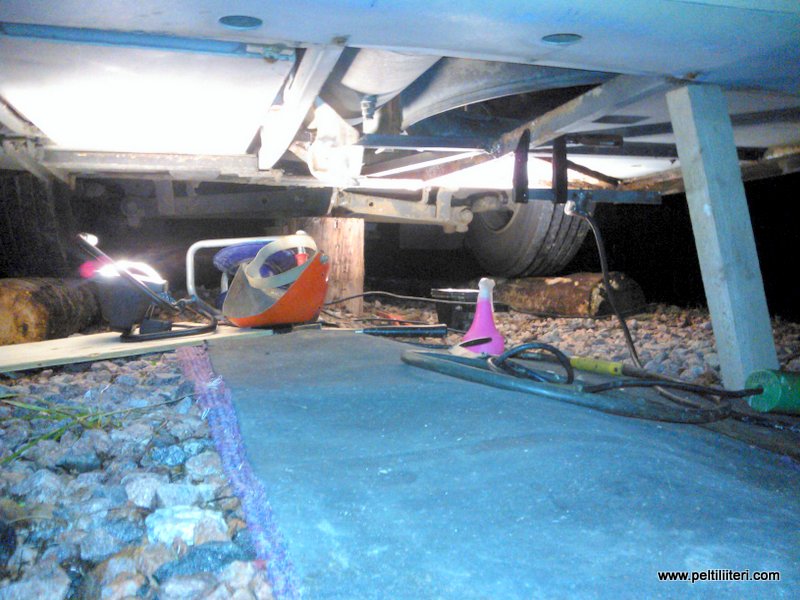

Mie voin kokemuksesta kertoo et auton alla ei kannata tiputtaa pyörivää rälläkkää käsistään. Oon testannu monta kertaa
Auton helmoihin vois pressusta koittaa tehä jonkunlaista tuulisuojaa, niin ei suojakaasut karkaa niin helposti. Suoja voi kiertää auton helmaa pitkin, ei siis tarvii olla lähelläkään hitsauskohtaa. Pääasia et ilma ei suuremmin liiku auton alla.

Joo, onhan toi parempi kun mikki on voimavirtakone...

Millä seinämäpaksuudella toi putki on.. näyttää niin teräväreunaiselta että ei taida olla 3mm... Oliks noi orggis putket kans "samaa vahvuutta"...?
Jos se on jotain ohkasempaa ni ei sulla ainakaan "koneen tehoista" (hitsikone) pitäsi jäähä kii...
tuolla pitäs jo pystyä polttelee "vähä jerkumpaakin raatoo nippuun"
mää ostin "huimuuksissani" semmosen kempin minargmig evo 200...(valovirta vehkes..."pieni ja sievä") ja se muutamaa poikkeusta lukuun ottamatta riitti noihin meikäläisen turaamisiin...(oon iha "luokkahitsari" tulee "kutosen kuonat ja ensmäisen luokan liikuntasauma" iha tuosta vaan...
eli sitä kuuluisaa "sähkölinnun kaakkia"...
no ei ny ehken nii huonoo mutta...
Itellä meni hermo hitsaillessa kans tuohon "ruostepaskan" putsailuun... hirvee homma, mutta eipä se ruosteessa tuo hitsi pysy räkii ja pärskii vaan...

Joskus tapellut kolmevaihemigin kaa ku ei saa säätöi kohdilleen, puuttunut jostain välistä yks vaihe. Taas pitäis yhtä moista konetta mennä mittailee ja ettii vikaa..

tällee suoraputki jatkuu. Voitte arvata kummalla puolella on vanhaa ja kummalla uutta.

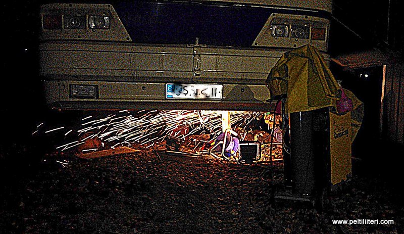

pikku hiljaa valmistaudutaan uuteen vuoteen...
- WP_002183.jpg (125.9 KiB) Katsottu 19775 kertaa
Viime uutenavuotena meidän seutukunnan komein ilotulitus tapahtui B10M takapyörän kotelossa. Suurin sallittu pyromassa 5kg rutiinia.
Kyllä se Neppari oppii olemaan, kun sitä vähän liekillä uhkaa...

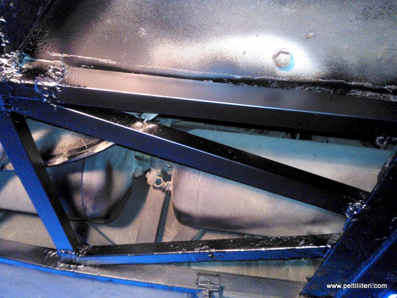

no tällänen siitä tulee

- WP_002170.jpg (102.82 KiB) Katsottu 19609 kertaa
- WP_002201.jpg (118.41 KiB) Katsottu 19609 kertaa
