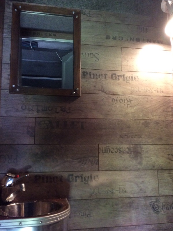

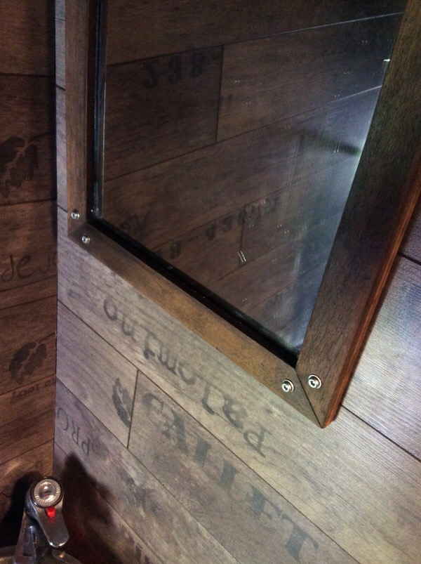

Vessan peili sai tiikkiset raamit. En tiedä onko tässä nysväämisessä mitään järkeä, mutta nuo työtunnit voi ruuvata irti paalausajankohdan lähestyessä.
Toisaalta; on mukava tehdä puutöitä. Pitää nauttia loma-ajasta ja varoa sahaamasta sormeen.

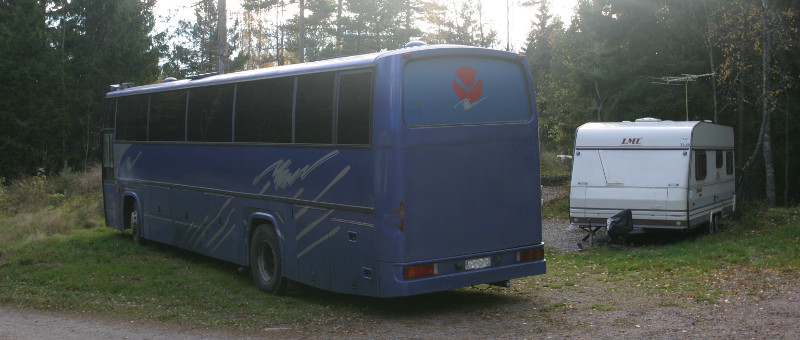

Onko siitä röllin perästä kuvaa? Mimmonen siinä mahtaa olla rakenne? Itseasiassa en oo koskaa nähny koko autosta kuvaa koskaan? Aiemmat kuvat on "sinisiä " niin en erota.
Re: Rosvolinna "Rölli-Berkhof"
Tuossa olisi kuva vuodelta 2011
Perän yläosa on lasikuitua. Keskivälillä teräspeltiä ja puskuri lasikuitua. Suunnitelmissa olisi hakea Paimelasta kokonainen muoviperä ja tehdä siihen sopivan kokoinen yläreunasta saranoitu luukku. Luukku toimisi samalla kattona telttasaunalle.
Runkorakenne on huonekaluputkea. Tottelee konnasahaa ja rautaliimaa.
Voishan sen tuostakin väsätä, mutta paremmat olisivat tuollaiset Carrus-takavalot. Jäisivät luukun ulkopuolelle.

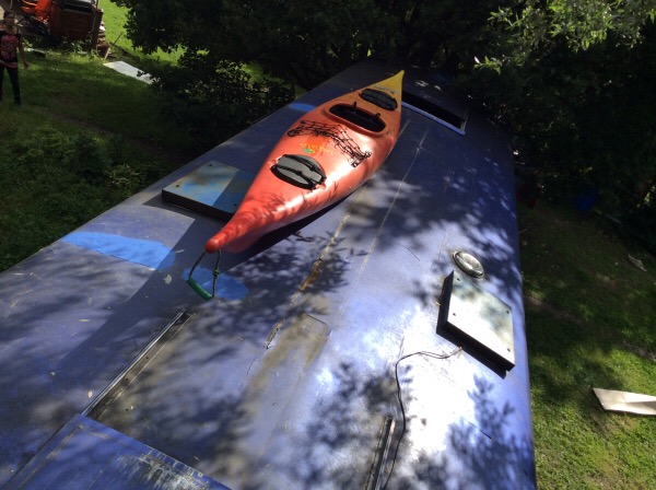

Kajakki katolle
Kajakin sai helposti nostettua katolle. Pitää laittaa kumiletkusta liukupinta ikkunan räystäslistaan ja katolle muutama puurima kajakin liu'uttamista varten. Muuten katoaa viimeisetkin maalinrippeet pellistä.
Katolle tulee kaksi pitkittäistä 50mm sinkittyä verhoratakiskoa. Siihen saa lenkit kiinni M10 tai M12 pulteilla. Verhoratakiskot kiinnitän katon poikittaisiin palkkeihin.
Korkeutta tulee lisää 20-30cm telkkariantennista mitattuna. Eli hyvin mahtuu.

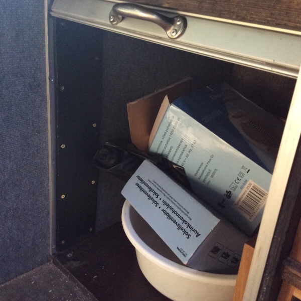

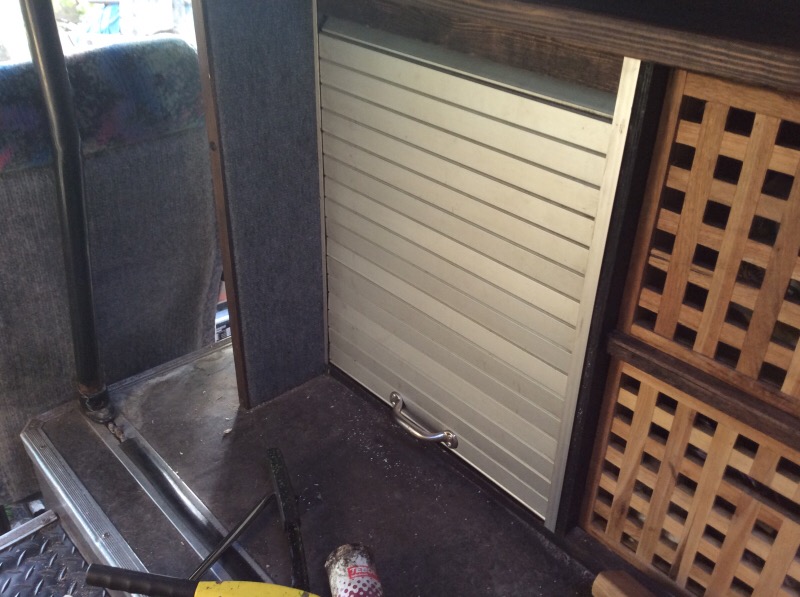

Oli miten oli. Jotkut asiat jäävät vain tekemättä. Röllin sohvapöydässä heti etuoven vieressä on yksi nurkka, johon varastoituu kaikki epämääräinen mtä ovesta sisään nostetaan. Tuo sohvapöydän viimeinen viimestelemätön kolo on täyttynyt milloin mistäkin ja kaikki tavarat pyörivät mutkissa ovimontuun. Jotain oli tehtävä.
Back in the days year 2000 perustimme bändi/taitelijja osuuskunnan ( toim. huom. ei tuo mikään taiteilija ole se on roudari ). No ei takerruta yksityskohtiin - yritetään pitää juttu nipussa. No - treeniksiä rakentaessamme viereisen kiinteistön kahvila lopetti toimintansa ja roskalavalla lensi myyntitiskin rulo tai tarkemmin ottaen sen palaset. Minä nuukana nappasin ne takapaksiin ja vein kotiin.
Muutettuamme nykyiseen Puu-Silmälään viskasin muuton yhteydessä rulon palaset autokatoksen katolle muhimaan. Viisi vuotta sitten rautasaha nakersi rulolamelleja ensimmäisen kerran. Tein Röllin keittiöön metrin levyisen rulon tiskitason alle. Hirveä vääntäminen - ei muuten saa olla kovinkaan paljon mittavirhettä niin rulo suistuu jumiin. Sain sen jotenkin toimimaan. Miljoonan säädön ja korjauksen jälkeen sitä voi sanoa jopa hyväksi.
Tänään pienemmillä toleransseilla liikenteeseen. Tulemana toimiva rulo-ovi. Kahvan tempaisin vanhasta halkolaatikosta - laatikko lensi pihalle, kun sivistys tuli astianpesukoneen muodossa Puu-Silmälään. Eukkimerkkejä meni tasan 11, kun jouduin ostamaan alumiinilistaa rautahandelista.
Täytyy myöntää ja nostaa omaa häntää. Virheistään oppii...Toimii kuin junan vessan rulo.
Liitteenä kuvia kiusaamaan kanssaharrastajia.
