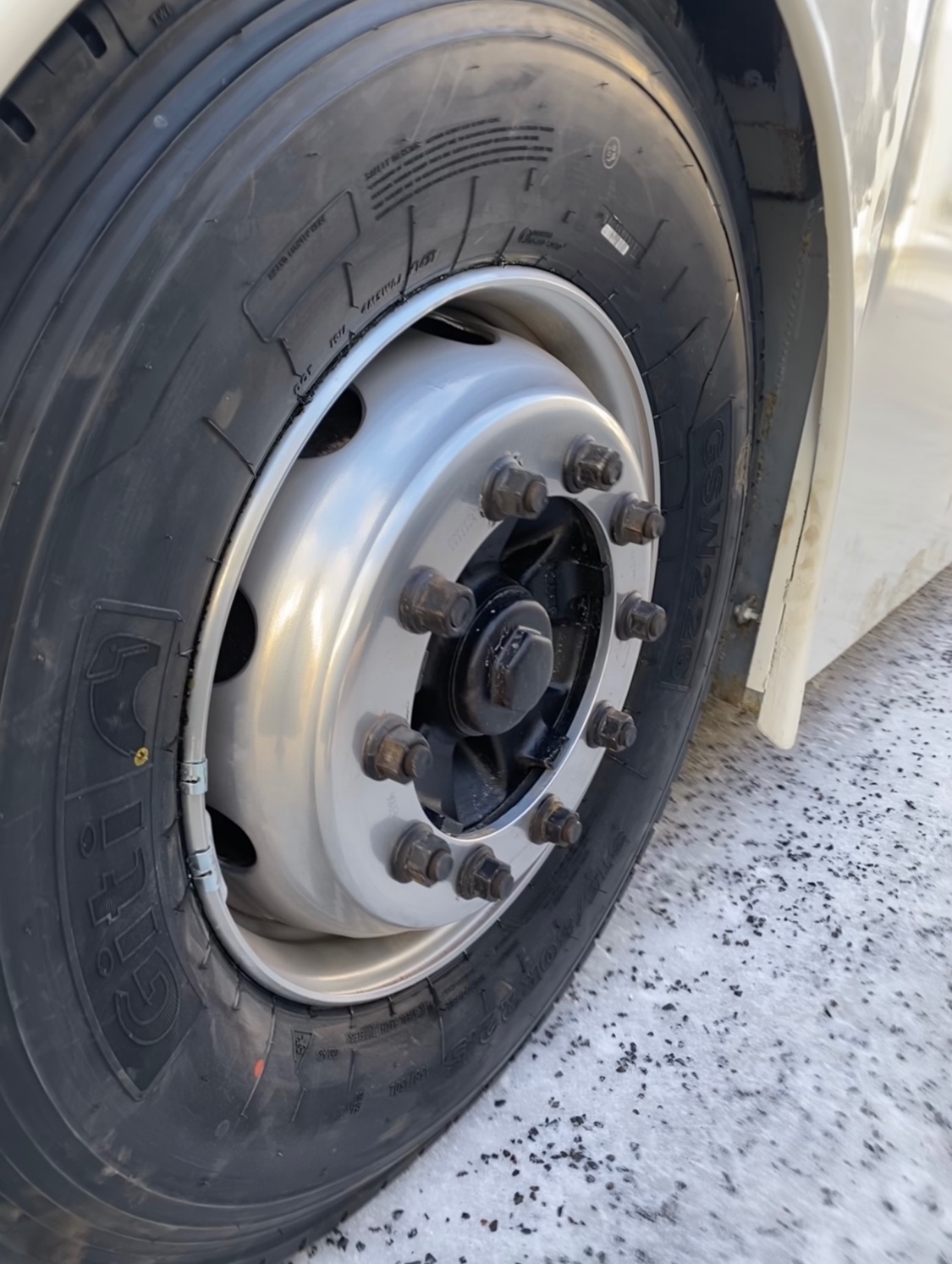

Kun veto pyörät irti kannattaa katsoa jarruhihnojen kunto ( huomioitava rumpu ei ole ruuveilla kiinni, näkyvät ruuvit pitää
planeettapyörästön nipussa ja kiinnitettäessä rumpu tark että ruuvit osuu rummun reikiin) laakeri välys pitää olla lähes
nolla, isommilla välyksillä stefavuoto vaara, napoihin kannttaa öljyt vaihtaa yleensä yllätän pikistä on, liikä äljymäärä
vaihdon yhteydessä ei haittaa valuu vetopyörästöön.

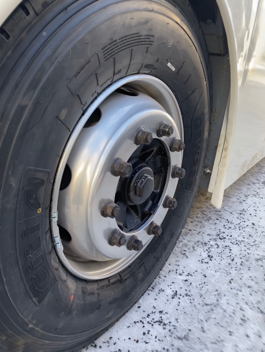

miten tässä mallissa toimii kytkin, pari päivää ollut rengaliikkeessä rengas vanne jumpalla ja siirrelleet autoa halliin ja pois, nyt ilmoittivat ettei kytkin toimi enään. Mistähän alkais etsiä vikaa, tietääkö BussMAN
Re: Mökki-Manni projekti
Ami_MAN 22-360 kirjoitti: 23 Helmi 2022 10:43 miten tässä mallissa toimii kytkin, pari päivää ollut rengaliikkeessä rengas vanne jumpalla ja siirrelleet autoa halliin ja pois, nyt ilmoittivat ettei kytkin toimi enään. Mistähän alkais etsiä vikaa, tietääkö BussMAN
Onko poljin tuntuma ? tietoa
-”vapaasti pohjaan ” vois mahd olla vuoto? , ensin tark säiliö pitäis löyty. jostain kytkinpolkimen yläpuolelta ohjaamon puoli tai jos maski aukeaa? sen takaan ( jarruneste nirmaalisti. tai jos autossa on nappikytkin lisävaruste järj on öljy Pentosin jota ei saa sekoittaa jarrunesteen/ muiden öljyjen kanssa)
-Jos raskas painaa vois vika olla ettei tehostin saa paineilmaa matala säiliöpaine: jäässä tai jokin venttiili häiriö esim nelitieventt mahd
( pätee oikeastaan kaikkiin nestesiirtoisiin / paineilmatehosteisiin autojen kytkin vikoihin , pitkään käyttämättömänä em
vois olla syy)

ymmärsin että paineilma puoli toimisi, mutta pitääpä käydä tsekkaan siellä paikan päällä toi poljintuntuma
Ami_MAN 22-360
Viestit: 105
Liittynyt: 13 Helmi 2022 11:28
Truck: Man 22.360
Location: Ylivieska
Viesti Kirjoittaja Ami_MAN 22-360 »
noniin löytyihän sieltä maskin takaa piilosta nestesäiliö joka oli tyhjä :D

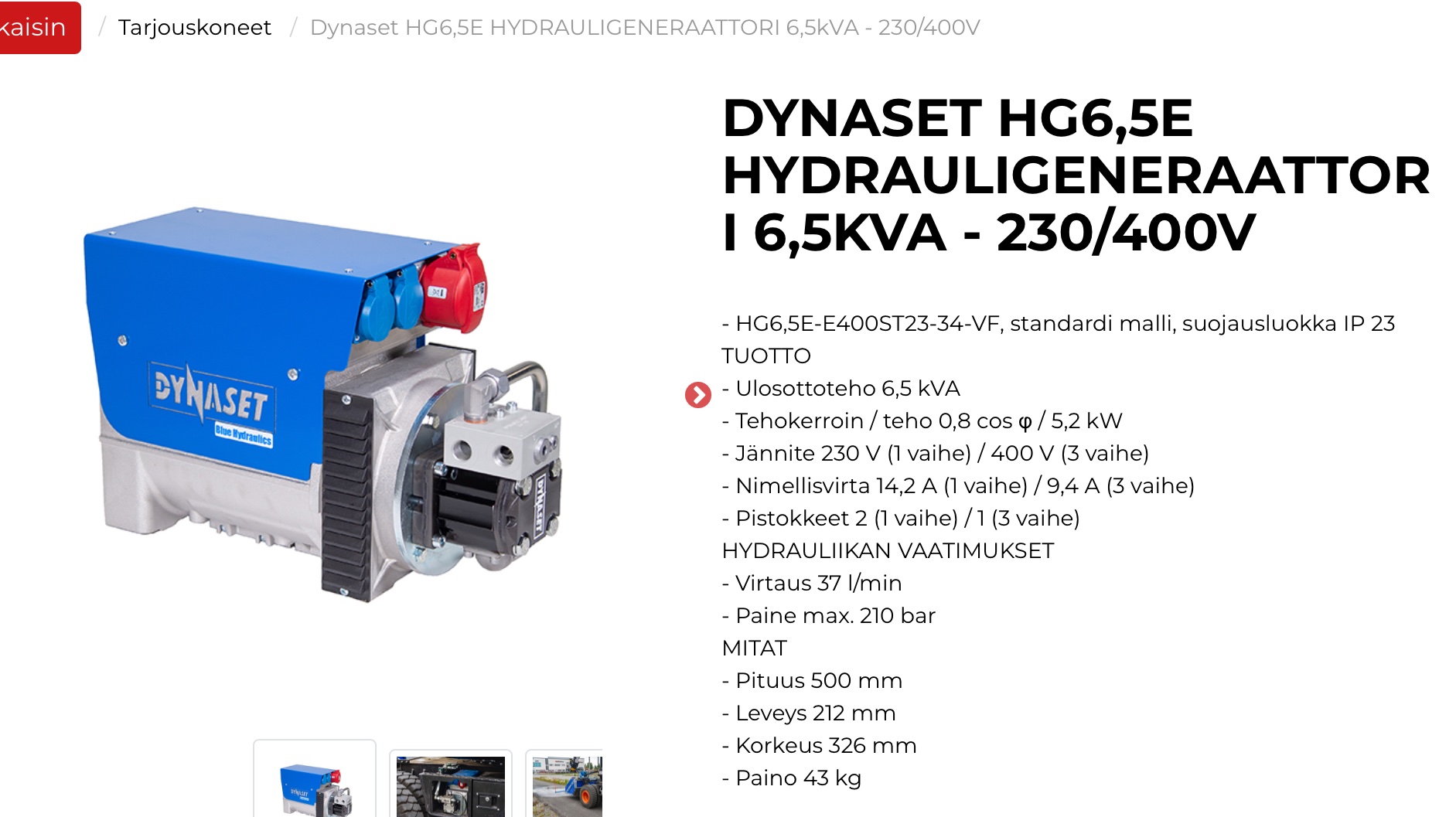

Tuollainen iso dieselkone tuntitolkulla tyhjäkäynnillä saattaa hieman ryhtyä sapettamaan - siinä vaiheessa, kun odottelee kuivausrummun ohjelman päättymistä. Mielestäni tuo Dynaset-ratkaisu on todella kaukana optimista. Kunnon 3-vaihe invertteri ja lithiumit olisi parempi ratkaisu. Nehän kätkee bussin kokoisessa vehkessä vaikka sohvan sisään.
