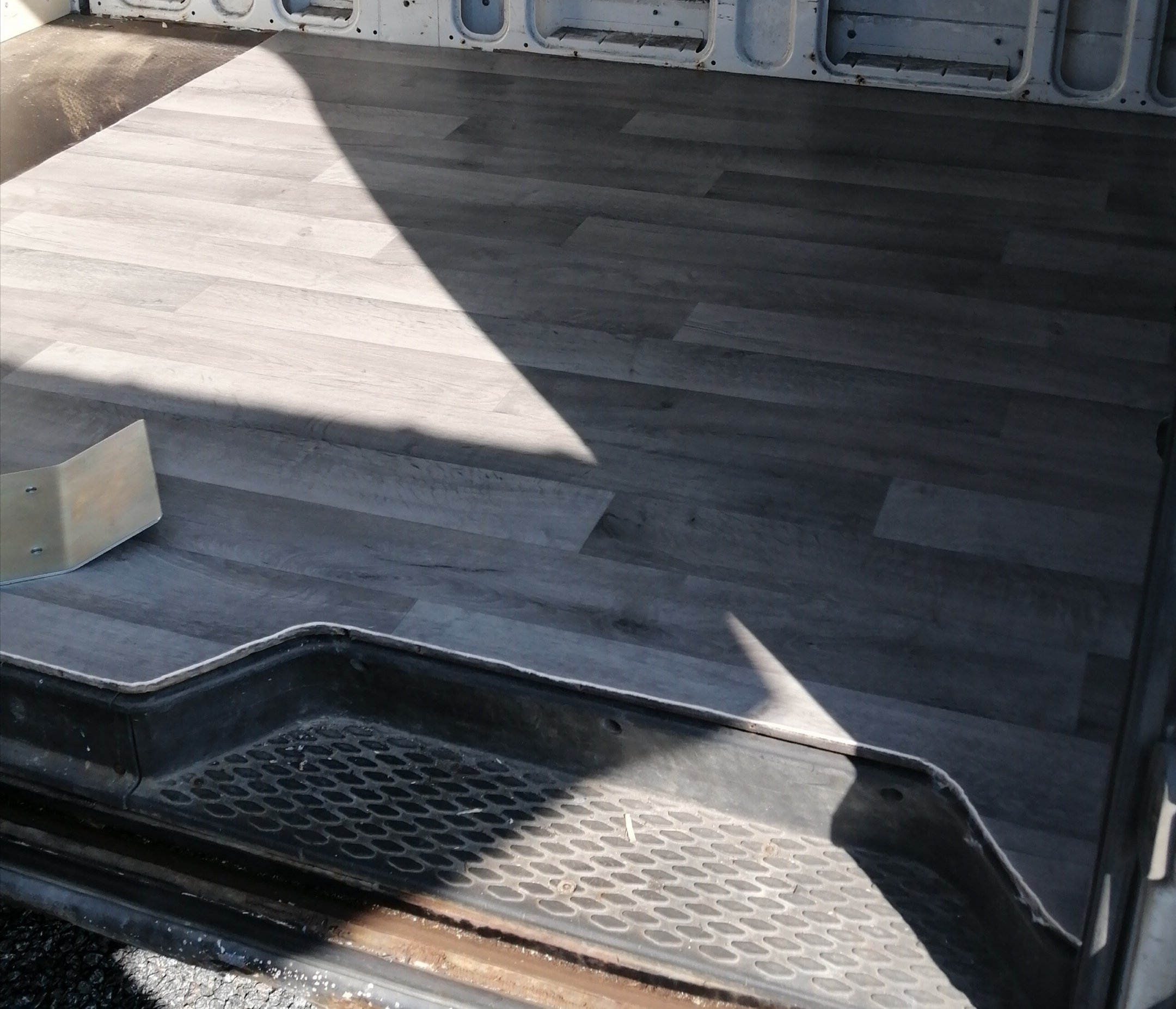

Tuos olisi taas yksi kuva lopputuloksesta. Pienen pätkän kun leikkelee tuonne väliseinän viereen ja liimaa kiinni se on valmis. Sit alkais seinien läpiköiminen kuntoon

Hyvä värisävy ja kuvio. Ei näy lika :)

Joo se oli ideanakin ja kengät jalassa ei mennä takatilaan mutta kun kumminkin mennään niin ei kaiken paskan tarvis näkyä. Ja helpompi siivota tuo muovimatto kun joku muu
