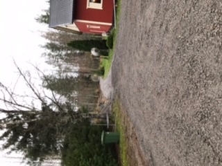

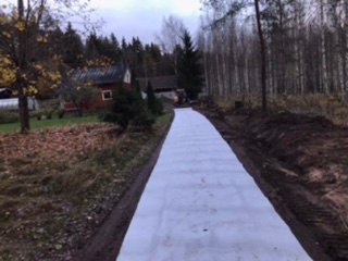

Kuvista sen verran, että tämä projekti tuli aloitettua aika tosissaan. Tai ainakin sen varjolla pysty itselle perustelemaan muuttoa maalle vanhaan taloon just valmistuneesta talosta Uudellamaalla
pihatie oli niin kapoinen ja mutkikas ja savinen, että meni uusiksi. Samoin pihasta lähti vanha tammi ja lipputanko (kaikkia vaihtoehtoja mietin et olis voinut säilyttää mutta ei vaan olis onnistunut. No Nyt mahtuu kääntään auton pihassa. Ens kesällä jos rakentuisi talli/katos Bussin päälle.

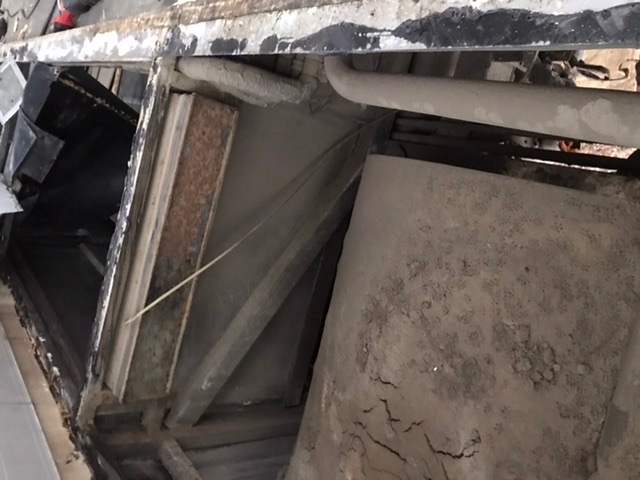

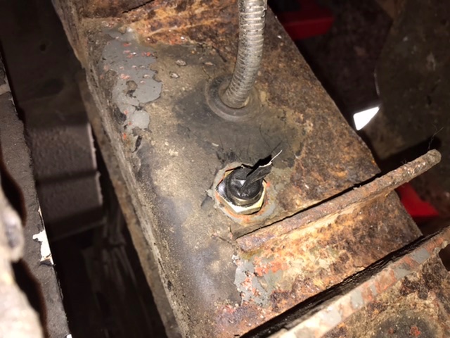

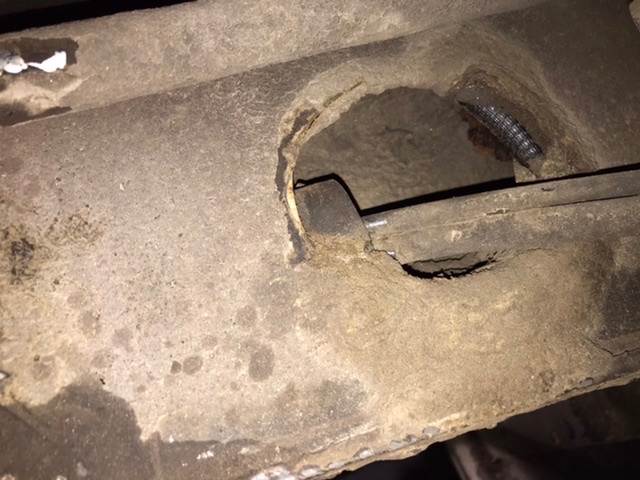

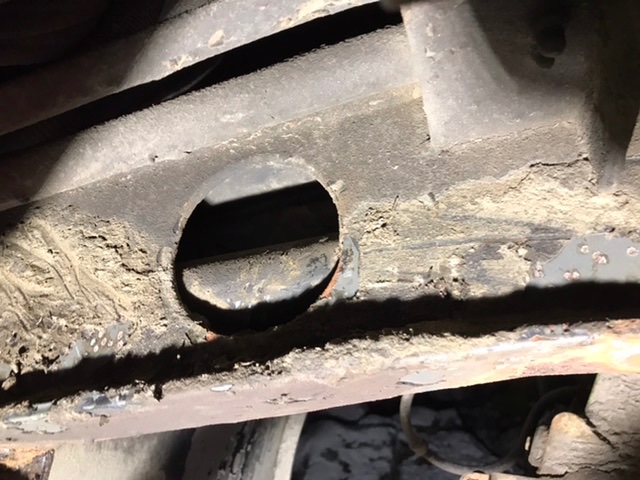

Testailin tota puikko hitsuutella ja 48 puikoilla ei oikein onnistunut, mutta onneksi oli kaupasta tarttunut mukaan jotain uusia esabin goldrox puikkoja. Niillä jo tuli mukavan näköistä ja oikein mainiosti suli. Molemmat kiinni naitettu osat punaisena. Perästä moukaroin oikein kunnolla eikä irti tullu, joten tuolla sitten menee lautanenkin kiinni. Melkolailla 300 oli mittarissa. Sitä en tiedä paljonko todellista, kun jatkokaapelilla pituutta 30m. Mutta näyttää toimivan.
Sitten niihin ihmettelyn aiheisiin. Aloin purkaa noita ilmaletkuja joita rungon sisällä juoksee. Jarrulta lähtevän onnistuin vääntämään rikki... oli sitten niin jumissa ja letku kovana ettei ehjänä irki tullut. Siis osa mikä kellosta iskarien väliin. Siitä seuraava pätkä läpi rungon jäi vielä paikalleen sekin p....le kiusaa. rungossa reikä letkun läpivienniksi, mutta ei tuu kiinnitysmutterin kaa.. siis oikeesti, mitä järkeä tossa on. Et niin pieni reikä.Toinen ongelma oli noi rungon sisällä pitkittäin menevät ilmaputket. Ne vois vaikka poikki leikata ja liittää jälkeenpäin, mutta siellä rungon sisällä on myös n. Tuuman suojaputkessa? Siis oikeesti sitä ei sieltä saa kun sentin paloina. Järkyttävä homma. Jos sen jättää sisään ja alkaa hitsaan, NI mahtaa olla aika käry ja jos syttyy niin kiva sammutella... oudot ratkaisut ollut kyllä tehdessä tätä laitosta.
Taidan hitsuutella kiinni ja toivoo parasta. Sammutin ja vesiletku vieressä

Mitäs siellä suojaputken sisällä on? Sähköjä ei kannata ainakaan sulattaa.
Eikös nuo pitkät putket lähtis tuolta rungon sisästä, jos saa toisen pään irti ja toisesta päin kiskoo?
Tuon mutterin saa putkesta irti kun katkaseen putken helmen yläpuolelta, yleensä on varaa sentti lyhentää. Tällöin toki tarvii uuden helmen ja tukiholkin putken sisään kiinnittäessä. Jos jaksaa nyhrätä, saattaa helmen ja sisäholkin saada pois ehjänäkin putken metsästä, mut ei oo kalliita ostaakaan.
Ja takaisin laittaessa muistakaapa pistää noihin putkiin niitä metallisia liittimiä, ainakin jarruputkiin...
Re: Carrus Regal 350/Volvo B10m 96 rojekti
Epäilen että polttoaineputket tankista onko moottorin tai mahd myös webaston linja, kannattaa tarkistaa...
Monessa ratkaisussa kuorma- tai linja auton alustan putket letkut on korituksen jälkeen mahd sijoittaa
järkevämmin, tehdään yleensä kun jotain uusitaan.
Auton ( alustan) valmistaja sijoittaa kaikki rungonyläpinnan alapuolelle, lisäksi paketoi nippuun ja rungottomissa
on kiepillä putket, sähköjohdot max runkomittaan riittävänä ” siirtorungon ” päällä ja koritehdas ylenssä
sioittaa ne käytäväpalkin ulko pintaan, jälkikorjaukset suht hankalia tehdä, monessa muusakin unohtuu mahd huolto
tai korjaustyöt ( jopa pesu mahdollisuus esim takailmajousien alueelta)

Hyvä vinkki! Eli itse kunnioitan noita jarrujärjestelmän osia. Just hlöautoon jarruputkia vaihdoin, mutta siis määrämittaisia valmiilla liitoksella. Nää raskaantekniikan laitteet on hiukka vieraampia. Pitäähän tuo poikki kait napsauttaa joka tapauksessa.Mikaeli kirjoitti: ↑31 Joulu 2020 18:40 Mitäs siellä suojaputken sisällä on? Sähköjä ei kannata ainakaan sulattaa.
Pitkittäin rungon sisällä on ilmanpaine putkia myös. Nelipiiriventtiilille yks 12mm ja eteen painesäiliölle muistaakseni kaks ohkasempaa. Ne varmaan katkaisen ja nykäisen jonkun matkaa eteenpäin. Se suojaputki sinne jää ja varmasti tuottaa ongelmia jollain tapaa... palaa tai sulaa ja jää tielle. No sen näkee tässä lähi päivinä. Nyt muutama päivä rentoillaan ja vois vaikka yrittää tallia pikkasen järjestellä. Muuton jälkeen tavarat ei oo löytäny vielä paikkaansa ja järjestys on nimeltään kaaos.

Toi ylälautanen tuli teetettyä paikallisella pajalla kilohintaan... saiskin kaikki osat samanlailla.
WillerNomadLife
- Viestit: 87
- Location: On the road
Toki 10mm teräkseen 25mm reiän teko oli aika savotta vaikka terä (tylsä) ja pylväskone (tehoton) löytyykin.

Täällä ei suuria oo tapahtunut. Pikkasen purkuhommia ja irrallaan ollut akkuna tuli aukastua ja liimattua nippuun uudestaan. Osiakin tullut toki osa vääriä
Asiaan. Eli kuvassa B10m eturenkaan lokasuojan ja lattian välitila. Tarkoitus laskea lattiaa. Levytyksiä purkaessa huomasin tuon luukun. Tuuletus? Näkyy olevan joku mekanismi aukeaminen. Ei ole mahdollista laittaa virtoja päälle saati käynnistellä, jotta näkisi kuinka toimii. Tietoa kenelläkään? Onko tarpeellinen? Jos laskee niin tuo katoaa...
Samalla varmistu kattoilmastoinnin kohtalo. Taidan Repii irti vaikka laite toimiikin. Ongelmat on että kuinka kauan toimii, vuotaa ympäristöstä jonkin verran ja haluan ton katon tiiviiksi ja nyt noi putketkin on tiellä, joten olis muutettava reittiä ja uudestaan laitettava täyteaineet sisään. Sain tarpeeksi syitä repiä irti. Vielä kun kompuran tulevaisuuden saisi ratkaistua.
- Luukun tarkoitus?
Luukun toiminta? seuraan jos löytyy tieto, vois littyä katto ilmastointiin ( kattopuhatimet kun siirtyy sisäkierrosta
ottamaan ilman ulkoa, vois toimia poistoreittinä esim ) omassa vastaava vm98 , luukkkua hoitaa pieni ilmasylinteri,
sutrak huoltotauolla ettei voinut testata toimintaa..

Veikkaan myös ruuman ilmanpoistoa. Täysin turha kulkurikäytössä koska ruuman ilmankiertoa joutuu joka tapauksessa parantamaan niin että toimii parkissakin?
Mulla on ainakin tuossa se ruuman ilmanpoiston takaiskuventtiililäppä. Eli vakio ilmanvaihdossa ilma tulee sisään auton keulasta ja katolta, ja poistuu matkustamosta venttiilien kautta tavaratilaan, josta edelleen tuon takaisluläpän kautta ulos.
Jos se takaisku toimii oikein, niin ei noista mitään haittaakaan ole, laskee vaan ylimääräisen paineen ulos. Jostainhan sen matkustamoon ajonaikana pakkautuvan ilman pitää päästä ulos, jos ilma ei pääse hallitusti ulos se aiheuttaa todennäköisesti ylimääräistä huurtumista, ja mahdollisesti epämiellytävän olon ylimääräisestä paineesta.
Jule kirjoitti: ↑31 Tammi 2021 19:13 Mulla on ainakin tuossa se ruuman ilmanpoiston takaiskuventtiililäppä. Eli vakio ilmanvaihdossa ilma tulee sisään auton keulasta ja katolta, ja poistuu matkustamosta venttiilien kautta tavaratilaan, josta edelleen tuon takaisluläpän kautta ulos.
Ok luukun toteutusta on eri versioita tässä kakkos sarjan carruksessa on ilmasyl ohjaus ( voisliittyä sutrak järj ),
ei oo vain selvinnyt mistä käsky tulee., osa matkustamon ilmasta poistuu takana olevan katto ventt kautta
( siinä oli kumiläpät ilmavirta ” ohjaus”) , käytävän sivuissa 4 kpl luukkuja ( tais osassa olla läpät) ruumaan ja
ruumasta poisto?
