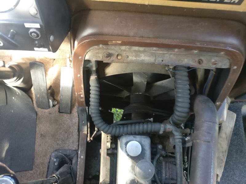

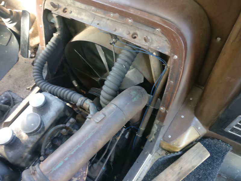

Onkos tämmösessä vanhassa Scaniassa laturin remmien vaihdon takia tiputettava syyläri kokonaan edestä pois?
Re: Blondi tuli taloon aka Wiima Scania -73
Peltsi kirjoitti: 24 Kesä 2020 08:57 Onkos tämmösessä vanhassa Scaniassa laturin remmien vaihdon takia tiputettava syyläri kokonaan edestä pois?
Oliko tuossa jäähd puhallin vesipumpun jatkona ,,,, riittäiskö siipien irroitus.
Ei varmaa tuntemusta erikoisin rakenne oli kori jossa sivukennossa ( lämmityslaitekenno) hihnavetoinen puhallin..
Peltsi
Viestit: 158
Truck: Scania wiima
Location: Päijät-häme
Member id: 404
Viesti Kirjoittaja Peltsi »
BussMAN kirjoitti: 24 Kesä 2020 09:55
Ongelmahan tuossa on, kun ei sinne tahdo päästä mistään käsiksi. Kiristimen lukitus pitää avata hytin kautta ja kiristää auton alla maaten...

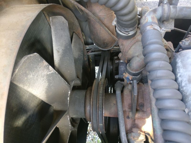

Lähtisin lähestymään ongelmaa kyllä hytin kautta.
Ei kuvaa kiristimestä ole? Kiinnostaa onko samanlainen kuin DS8:ssa
Peltsi
Viestit: 158
Truck: Scania wiima
Member id: 404
leemu kirjoitti: 24 Kesä 2020 11:16
Peltsi kirjoitti: 24 Kesä 2020 10:14
Hytin kautta näkee noin 5cm pätkän hihnaa, kiristintä ei ollenkaan ilman väyrysen silmiä :shock:
Kiristin mallia pultilla siirretään rullaa tangentin suuntaan

Kyllä maar se kiristin on samanmoinen kuin tuossa pikkukoneessakin :roll:
Siellä on vissiin koritehdas tehnyt mukavia ratkaisuja sitten jos ei kopin puolelta sovi tekemään.
Etuluukkujen kauttahan ei öljytason tarkistusta kummempaa tehdä jos ei syyläriä irroita.

F112 Scaniassa oli edestä pois kääntyvä jäähdytin. pari pulttia irti ja koko syyläri kääntyi pois edestä. oli keulapää täysin esteetön. äkikseltään kyseistä mekanismia ei heti hoksaa ja minäkin ehdin harmitella vuosikausia kuinka ahdas keula on.
katoppas varsin onko siinä samanlainen?
Peltsi
Viestit: 158
Truck: Scania wiima
Member id: 404
motoku kirjoitti: 24 Kesä 2020 21:02 F112 Scaniassa oli edestä pois kääntyvä jäähdytin. pari pulttia irti ja koko syyläri kääntyi pois edestä. oli keulapää täysin esteetön. äkikseltään kyseistä mekanismia ei heti hoksaa ja minäkin ehdin harmitella vuosikausia kuinka ahdas keula on.
Yläpäästä korissa sekä paisuntasäiliössä kohtuu kiinteästi. Ei tuo mihinkään käänny ilman tyhjentämistä
Viestit: 1052
Member id: 473
Viesti Kirjoittaja leemu »
No näkyy tosissaan olevan vähän ahtaampi :shock:
Se on tuo 11-litrainen näemmä inan pidempi ja vaparin erilainen imusarja tuo imuputken kivasti eteen :?
Varmaankin jos saa järkevästi pois tuon ilmaputken ja ehkä lämppärille? menevän vesiletkun, niin notkein sormin voi onnistua hytin kautta. Saattaa kyllä olla, että oikeasti käyttää syylärin pois :|
