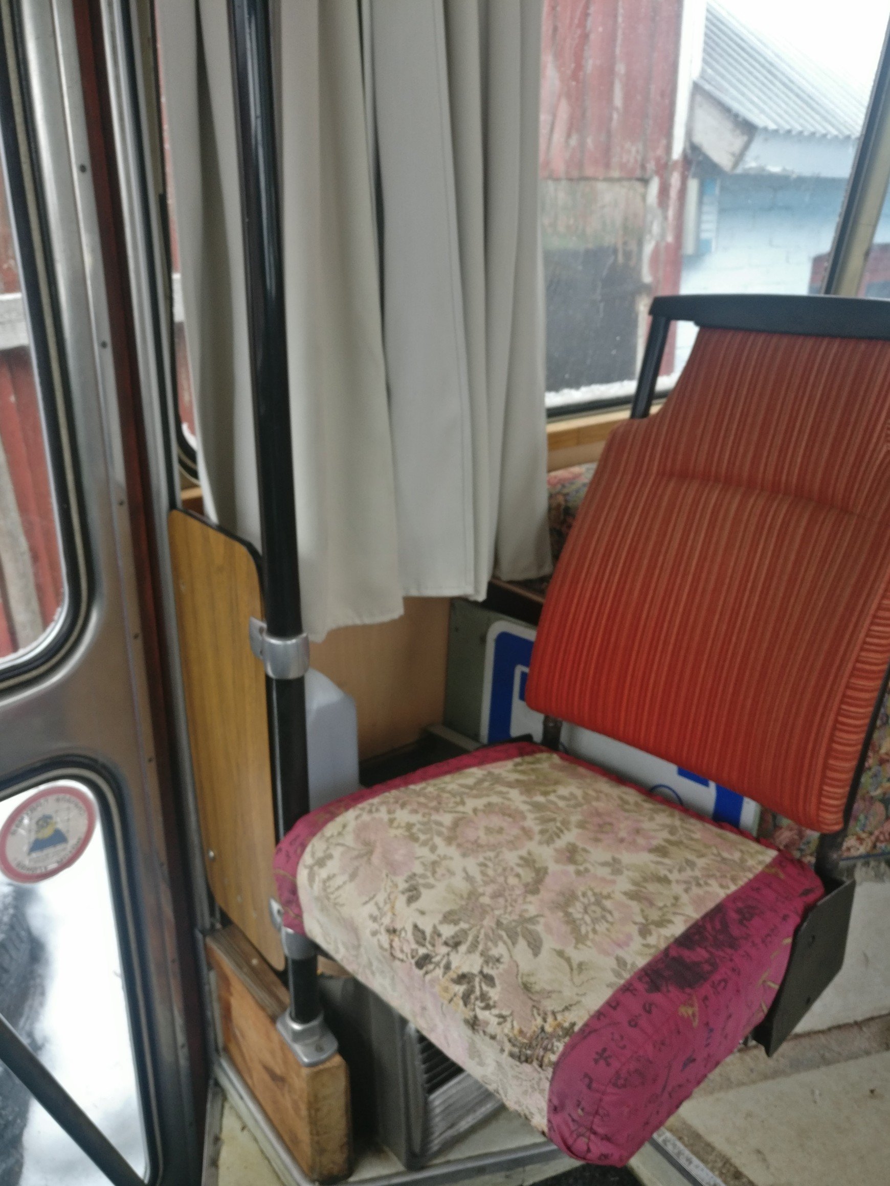

Kerrossängyn yläpeti poistui takavasemmalle, pystytolppa on jäljellä vielä kun en keksinyt missä pirussa se on kiinni vielä..
Keksin mielessäni jo ratkaisun turvaistuin ongelmaan.
Ovenpielessä on "oppaan penkki" jonka etupuolella on pystytolppa ikäänkuin kädensijana.
Otan tolpan pois ja vaihdan oppaan jakkaran tilalle 3-pistevyöllä varustetun jakkaran.
Problem solved ja ei tarvitse tälläerää puuttua sohvaryhmään.

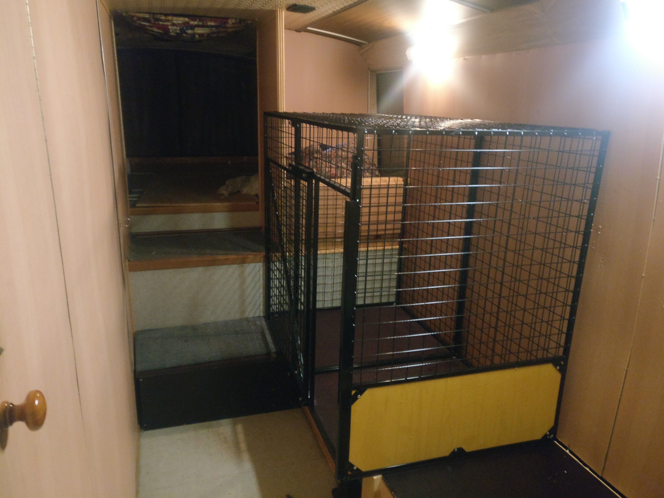

Koirahäkki on myös tilattu. Tuumailin aikataulua ja meinasin, että on fiksumpaa ulkoistaa tuo homma niin on jotain saumaa saada valmista kevääksi

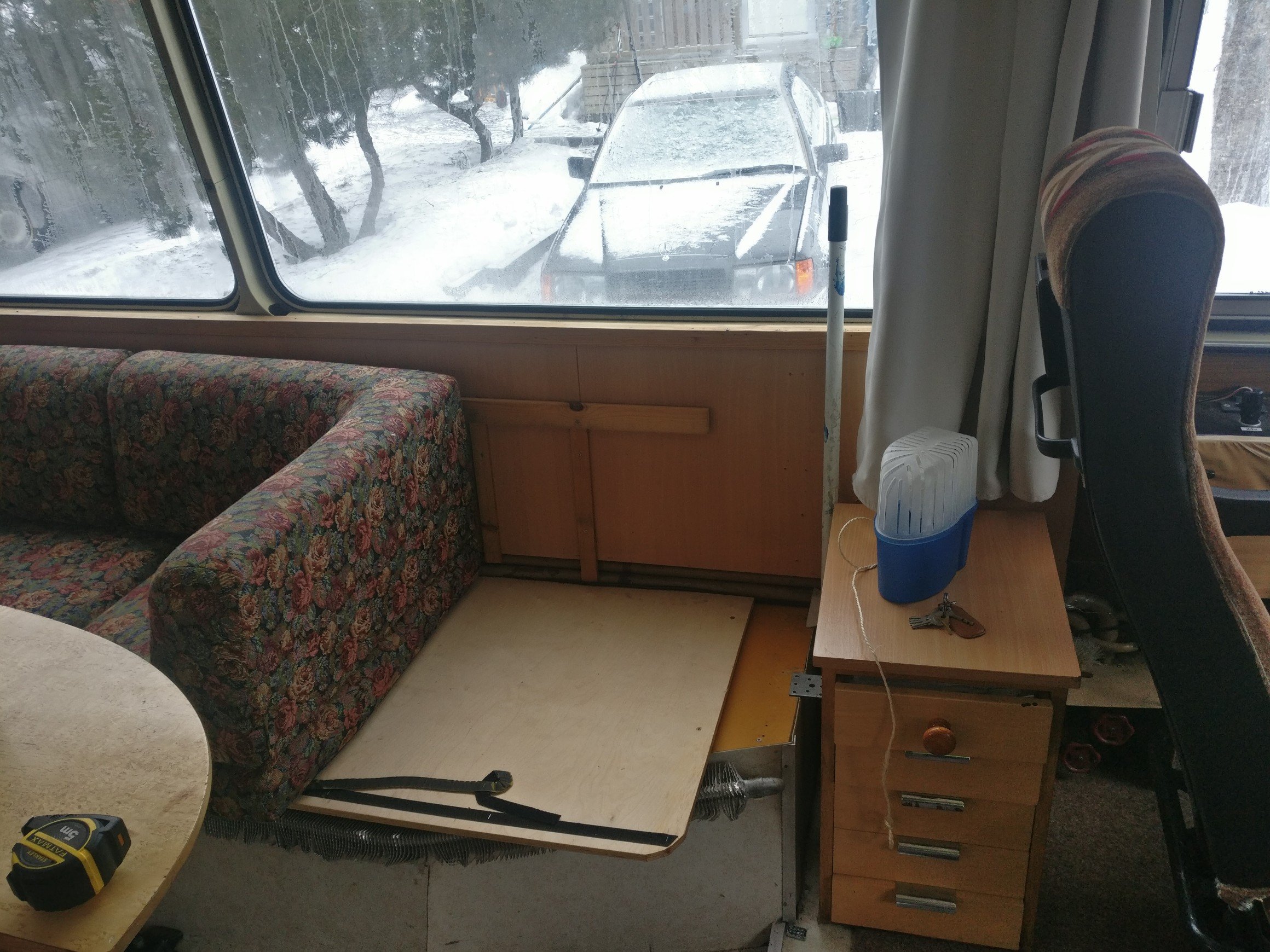

Meinasin ensin vaihtaa tähän vyöllisen penkin. Tolppa pois ja toinen jakkara tilalle.
Tulin vähän toisiin ajatuksiin kuitenkin. Paikka on väkisinkin vetoisa, oven välistä menee varis siivet levällään vaikka ovi on kiinni
Lisäksi voi olla ikävän tunne istua jalat liki ovimontussa.
Ajattelin mulkata sohvaa näin:
Yksi tyyny välistä pois ja penkki tuohon pyöränkotelon päälle, tuo lipasto edestä johonkin takavasemmalle.

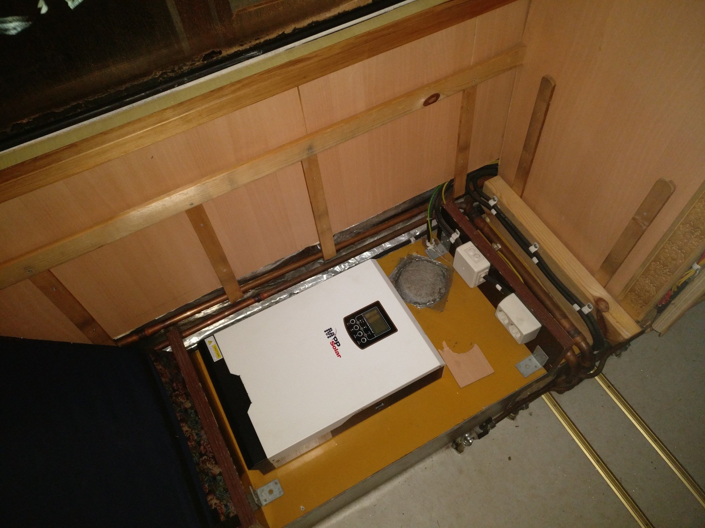

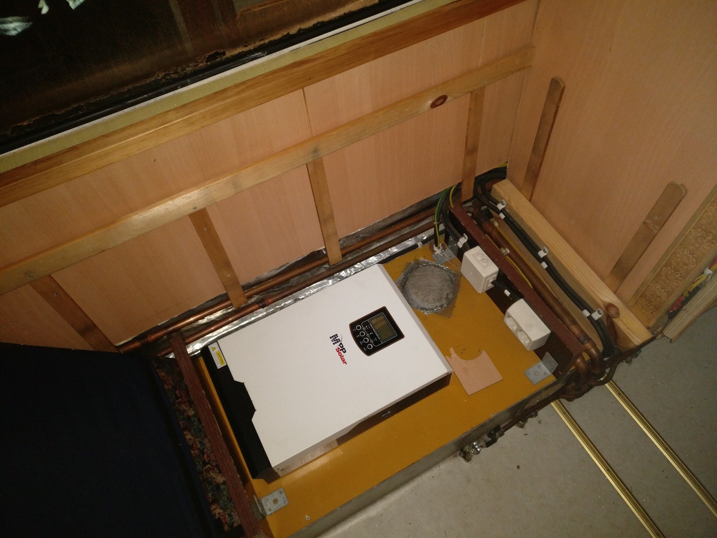

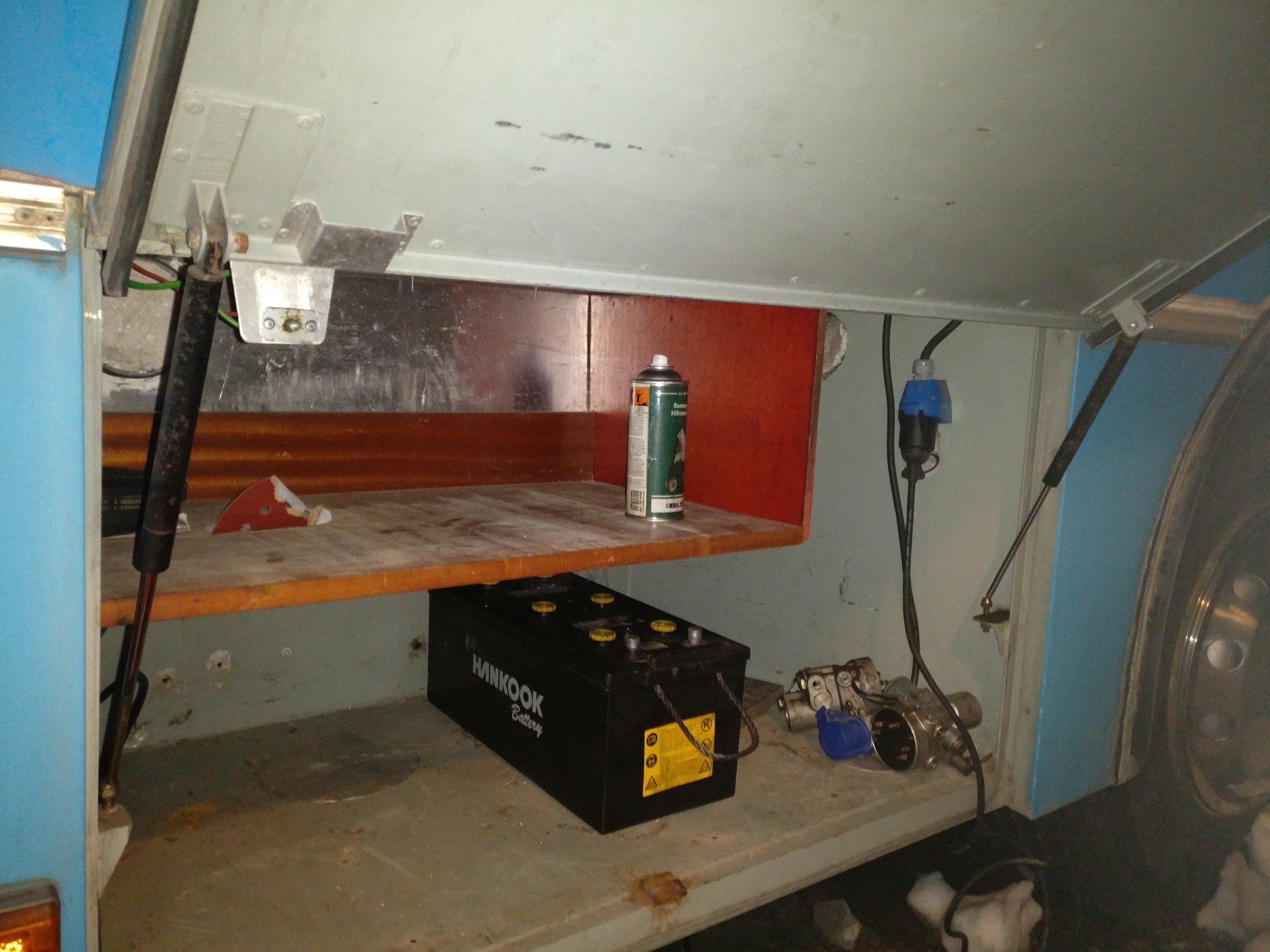

Invertterikin saapui. Tuumailin vähän asennuspaikkoja tänään.

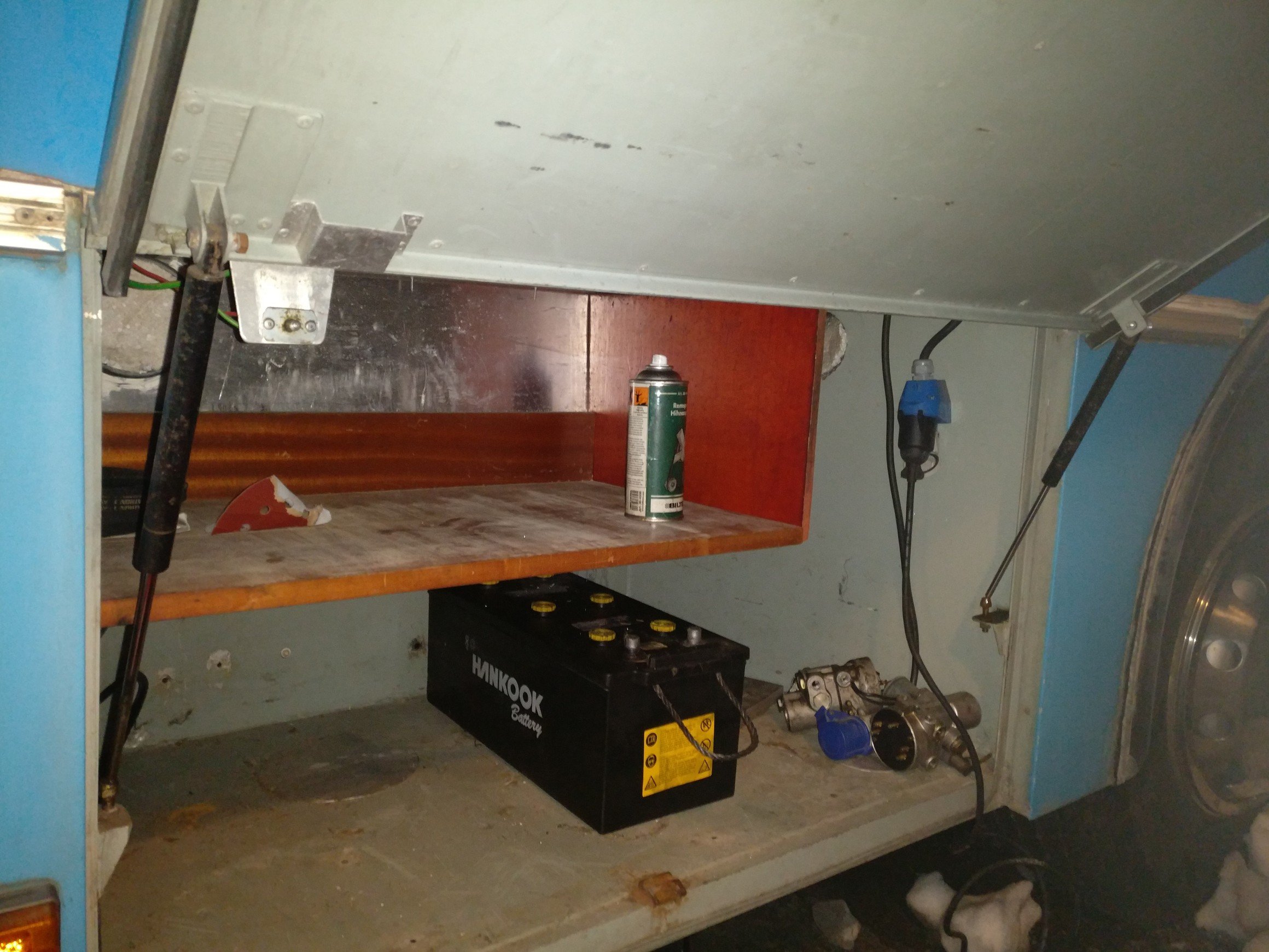

Apumiehen puolella on sivuluukku kohta etuakselin takapuolella. Sinne saisi sopimaan ainakin sen suunnitellun 4*225Ah akuston ja päälle jäisi vielä jonkinmoinen romuhylly/tila ilmawebastolle.
Invertterin meinasin tällätä sohvan alla olevaan tilaan, lokero on aikalailla auki matkustamoon joten laitteen ei pitäisi siellä lämmetä liikaa.
Plussana vielä se, että paikka on suoraan em. sivuluukun yläpuolella joten kaapelit jäävät kohtuu lyhyiksi
Samaten maasähkön kaapeli kulkee tuota kautta, meinasin vaan kylmästi silpaista sen poikki ja laittaa invertterin väliin?

Akkuja tässä koittanut tuumailla.
Invertterin ohjeissa komennetaan käyttämään vain geeli/AGM-akkuja.
AGM:ää pidetään kai yleisesti hyvänä, mutta muistan täältä lukeneeni huonoja kokemuksia keston suhteen ja sitten ne maksaa v*tusti tonnia
Lähdetään nyt ihan pohjalta: Pitäisikö ostaa ihan tavallisia starttiakkuja vai ns.vapaa-ajan akkuja ja ottaisiko kuitenki ihan perinteiset lyijyakut vai AGM?
Korkilliset voisi olla jees, koska tuo invertterin 60A laturi haihduttaa varmasti vettä vaikka olisi kuinka "suljettu"? Kaasunmuodostuksesta ei mielestäni tarvitse olla mahdottoman huolestunut kun akut tulevat tavaratilaan.

Ensimmäinen koirahäkki tuli ja mallailin sitä jo hiukan paikalleen.
Etupuolelle tulee vielä toinen samanlainen.
Päälle teen vielä jonkinlaisen hyllyn koirien tavaroille.
Re: Leemun Lahtikko
Turvallinen matkustustapa koirillanne.
Eikö teidän koirat katsele maisemia, ikkuna?
- Viestit: 1052
- Truck: Scania Lahti 10
- Location: Jokioinen
- Member id: 473
Re: Leemun Lahtikko
Pakko olla, 60kg per elukka on kohtuu vaarallinen irrallaan jos tulee äkkitilanne.
Ne ei juuri maisemista perusta, tuppaavat yleensä nukkumaan ajon aikana.

Poikkesin paikallisessa tavaratalossa eilen ja ostin heräteostoksena television.
Ilmeisesti mallina/esittelykäytössä ollut Samsung led 32", hintaa jäi 79,90€ niin raaski nuukakin ostaa
Puoli vuotta sai takuutakin
Täytynee tutkia millaista sähköä tuo syö, jos saisi vaikka toimimaan suoraan 24V, tai edes 12V
Vielä täytyisi keksiä mihin moinen sopii
- Viestit: 1052
- Member id: 473
Re: Leemun Lahtikko
Arvelin ripustella television seinätelineellä tuulilasin yläreunaan, siinä on sellainen ~30cm leveä hylly jossa on huonekaluputkesta tehty runko.
Saa tarpeeksi tukevasti kiinni ja pystyy sohvalta makoillen katselemaan
P*skahuussia ja sen takana olevaa komeroa silmäilin. Makuuhuoneen ympäri kiertävä lämmitysputki menee komeron läpi ja paisuntasäiliö on erikoisesti suihkukopissa
Näitä täytyisi vähän remontteerata. Makuuhuoneen ikkunoiden ummistus aiheuttaa muutostarpeen tuolle lämpöputkelle kun se kiertää nyt ikkunoiden alareunassa.
Mietin kyllä vaihtoehtona myös sellaista, että ottaisin tuon lenkin kokonaan pois ja valjastaisin ilmawebaston lämmittämään makuuhuonetta.
Nykysysteemi ei varmasti ole tehokkain mahdollinen lämmönluovuttaja, pelkkä paljas kupariputki. Voisi tuonne ehkä vaihtaa jonkun patterin myös takaseinälle
Tiiä sitten minkäverran lämmitystä edes tarvitsee, mutta jonkinlainen systeemi on hyvä olla varalla, suomen kesässä kun ei tosiaan aina ole lämmin.
Lämmöstä tuli mieleen.
Ilmalämpöpumppu on tarkoitus laittaa jossain välissä.
Ajatuksia parhaaksi paikaksi sisäyksikölle?
Mietin jos olisin laittanut yksikön vessakoppiin ja tehnyt siitä kanavat eteen ja taakse, mutta töikseen iv-säätöjä vuosikymmenet tehnyt tuttu torppasi ajatuksen.
Sanoi, että puhaltimen teho ei riitä. Täytyisi kuulemma tehdä niin suuri kanava, ettei painehäviötä tulisi käytännössä lainkaan.
No sen nyt jokainen tietää kuinka isoja kanavia vanhaan bussiin sopii
Hänen ajatuksensa oli, että paras paikka olisi jommassa kummassa päässä aivan katon rajassa.
Vaan käykö siinä niin, että yksikön vieressä on vetoisaa ja toisessa päässä ei ilma enää jäähdy yhtään?
