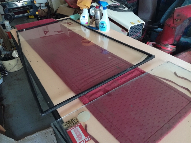

Eilen oli lasin putsaus päivä. Kovin homma tuossa oli saaha lasi irti ovesta. Halki se meni muuta kuin vain pyyhkäisi mattoveihellä. Kalkki on lujassa lasin pinnalla kuten monesti täällä palstalla kun todettu. Kokeilin monta konstia ja ainut mikä siihen tepsi oli teräslasta. Lopuksi pesu, pussillinen silica rakeita sisälle ja sikalla lasit kiinni.

Re: Regal 350
Oven lasi pitää varmaan halkaista uudelleen. Heti kun tuli kosteampi keli niin oli taas höyry välissä. En ollut tarpeeksi huolellinen sitä liimatessa niin johonkin jäi ehkä pieni rako mistä nyt vuotaa. Mutta nythän se on helppo tehä uudestaan kun olen jo kerran harjoitellut

Re: Regal 350
Äläpä hätäile sen lasin kanssa. Noin siinä aina käy. Olen putsannut laseja usein ja heti putsauksen jälkeen ottaa huurua mutta häviää muutaman viikon sisään.
Hyvä konsti näyttää olevan lasin alareunaan reikä listan sisään ja joku putki ulos. Yhteen lasiin sovelsin 15 vuotta sitten lasten tikkarin tikusta poistoputken ja eipä ole huurtunut se lasi koskaan enää.
