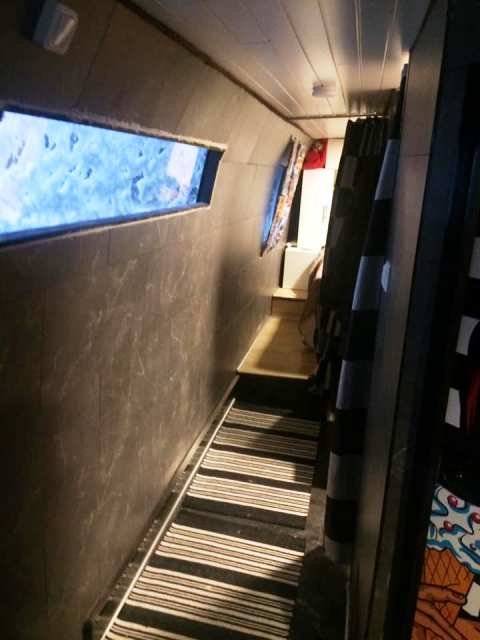

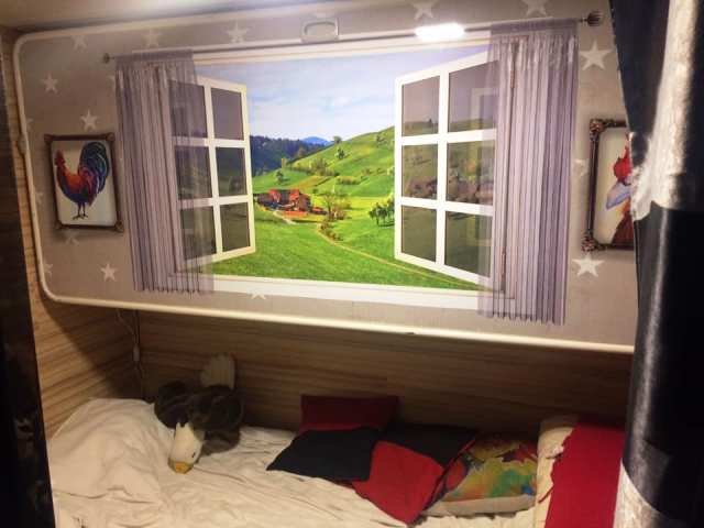

Poikien makuuhuone, laivasänkyyn Eve teki ikkunamaisema tarran kun ei tullut ikkunaa.
Keskiovihan jäi käytettäväksi vain ulkopuolelta ja entisessä porrasmontussa on invertteri ja akut ym, vanhan vessan paikalla ilpin ulkoyksikkö, käytävä siirtyi ojan puolelle missä lattia tiputettu.
Eve tulosti maisematapetin.

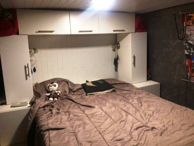

Perältä löytyy sitten päämakkari ja sänky nousee kuin auton konepelti ylös, niin alle jää mukavasti säilytystilaa, kaappien rungot tehty liimapuulevystä ja ovet osa ikeasta ja osa jostain muualta, takana on 2 kw airtop joka puhaltaa molempiin makkareihin, pattereita on vain etuosassa ja yhdistetty ruuman kautta putkella.

Hienoja tarroja :D

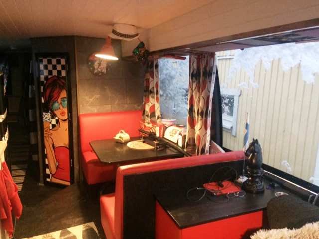

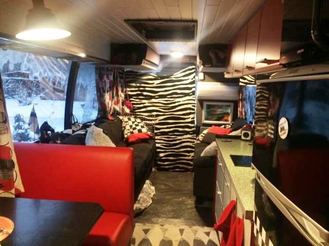

Etuosassa nostettu käytävä sivujen tasalle ja pintamateriaali vinyylikorkkia koska vähän lämpimämpi ja kestää hyvin kosteutta ja lämpötilan vaihteluita, penkit vaihtui sohviin.
Ruokailuryhmä on 1 metrin leveä niin sopii paremmin syömään ja penkkien alla on säilytystilaa, etuosan lämmittää 4 kw Blanar joka puhaltaa penkin alta molempiin suuntiin.

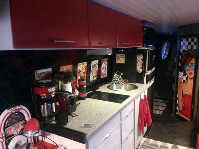

Keittiöosasto on perinteisesti ojan puolella, alakaapit ikea ja yläkaapit tehty mittojen mukaan joissa ovina laatikostojen etulevyt ja aukeaa ylöspäin, painevedestä huolehtii Shurflon pumppu ja liesituuletin myös 12 V. joka puhaltaa sivuritilästä ulos, jenkkikaappi jonka päällä yhdistelmä mikroaaltouuni.

Tuo "Shakki"-auton sisustus on todella hieno. Kunnianosoitus 50-luku kahvilakulttuurille tämän vuosituhannen swistillä - kumpa riittäisi hermo omissa projekteissani samanlaiseen pietettiin.

Hiljaa hyvä tulee :roll: Keittotaso on 2 levyinen induktio ja noi kattovalot löysin Bauhaussista, Osramin 230V joista muuntaja pois niin toimii 12V ja kaukosäädin himmentää ja reunoilla värivalo toimii vaikka yövalona tai tunnelman tuojana, vessan ovi on pidennetty alkuperäisestä ja päällystetty rst levyillä ja tarra teetetty ulkopuolelle.
Ikkunat on kalvotettu ulkopuolelta SunTek 20% kalvolla, näkee hyvin ulos mutta ei näy sisään, paitsi pimeällä kun valot päällä mut onhan tossa verhot :wink:
Syksyllä tuli poistettua kuskinpuoleinen vaimentaja ja oikeanpuoleinen käännettiin niin että nyt putki tulee ulos oikean takarenkaan edestä, loppupätkä oli vähän hapero mutta suurempi syy tähän on kun bussi on parkissa talon päädyssä, niin talon ilmanvaihdon imupuolen ritilä on juuri putken kohdalla ja kun laittaa bussin käymään pitäisi muistaa sammuttaa iv kone, paineet ylös ja siirtää 5 metriä eteenpäin ja pitää vielä muistaa laittaa iv kone takas päälle, no tämä ongelma poistui eikä nykyään ole kielletty pakoputken ulostulo jalkakäytävän puolelle :)

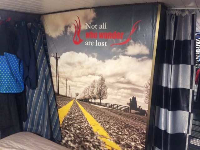

Teillä vissiin noita tarroja on hyvin saatavilla👌
Just itse mietin suihkun plexi liukuoveen jotain teippiä ja yks vaihtoehto olis peilikalvo. Olis kiva tosiaan joku tuollainen kuva myös.

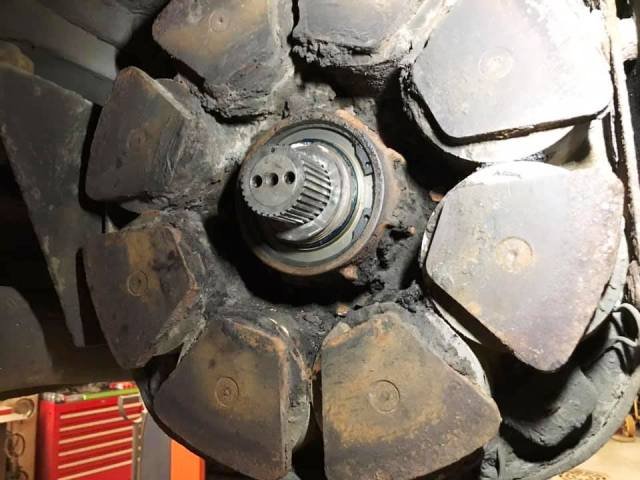

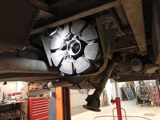

Sähköt parsittu kasaan ja osan johtoja joutui jatkamaan, bussi Hyvinkäälle ja nosturilla ylös, rikkinäisestä Telmasta jarrulevyt pois ja uudet laakerit tilalle, samalla tuli rasvattua kaikki nipat.
bussin hidastin.jpg (61.1 KiB) Katsottu 21427 kertaa
Re: Volvo B10M Carrus 502
Noi käämisysteemit jäi paikoilleen toimittamaan tukilaakerin virkaa.
