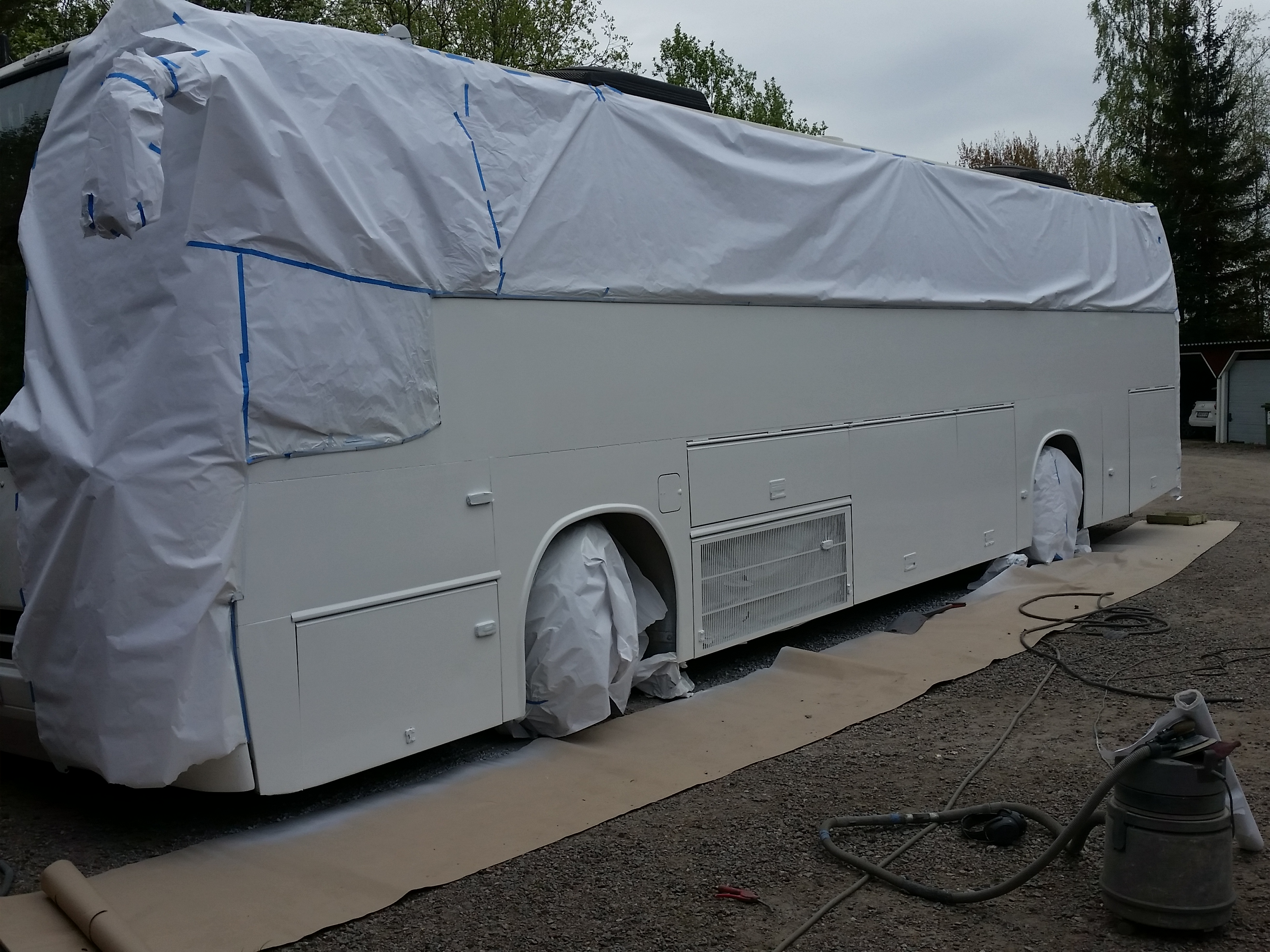

Maalaustyöt hyvällä mallilla , vasen sivu valmis ,tuninki listaa vaille .
Valkoista valkoiselle pohjalle on vaikea erottaa ruiskutus vaiheessa .
Oikea sivu vielä ja sitten Cirius tekstit isosti ja punasella varjostuksen kanssa. Kuva näyttää matalta vaikka normi kiilto.
( Pienempi kuva olis riittäny )
