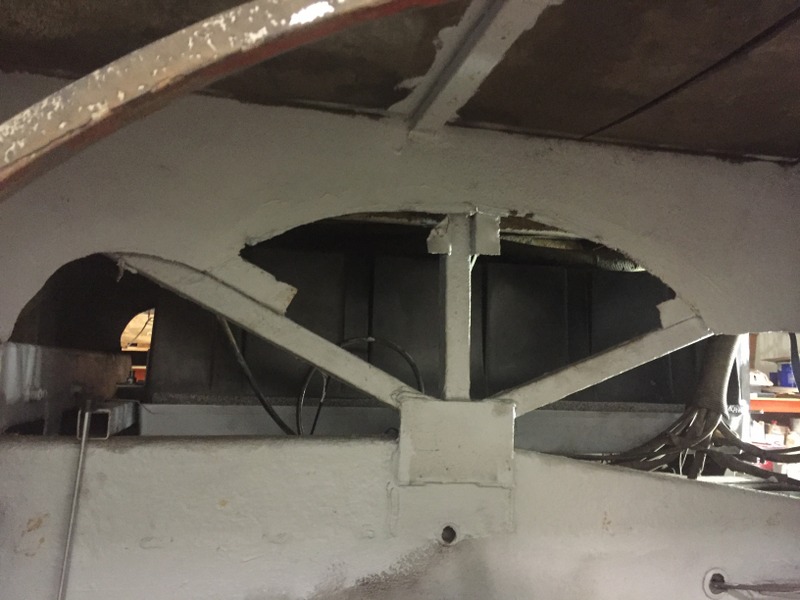

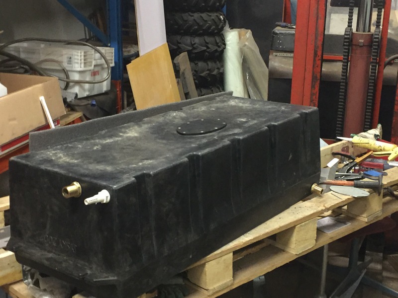

Taas on saatu jotain aikaan, vajaan viikon laskettelureisusta toivuttua. Mä sain rakennettua
harmaavesisäiliön kävin hakemassa veneen pilssiläpiviennit 32mm messinkiset 6,90e kpl
Sitten sain sovitettua säiliön paikoilleen oli tosi jämtti.seuraavaksi pääsee esentaa takapään
sisälokasuojia että pääsis laittaa renkaat paikalleen kun sain noi jarrurummut hiekkapuhalluksesta
vaikka ei kuulemma uudetkaan paljon maksa mutta ruhallus makso kaikista 4 klp 10e.
Odottaa jo todella että pääsee sisätilan rakenteluun ennen kuin keväällä alkaa taas noi
rappaushommat ympäri suomea

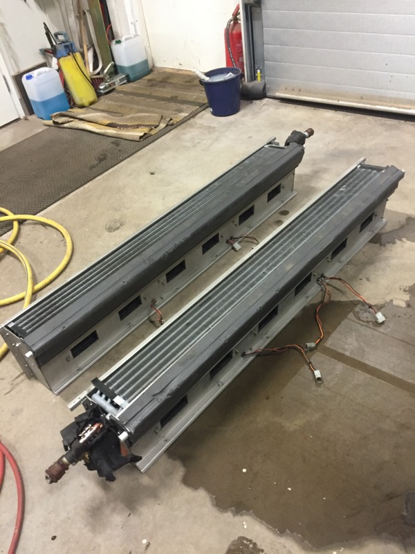

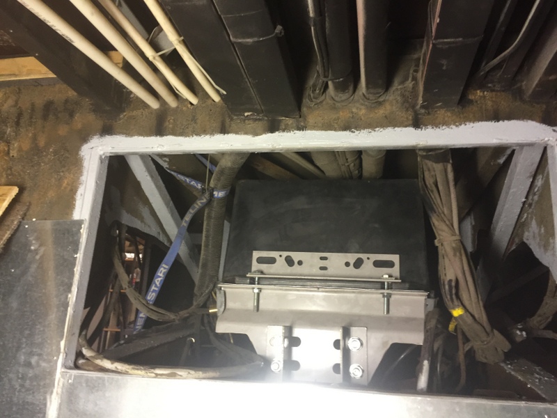

No nyt olisisit alusta ja jarrut saatu kuntoon tuli tossa tehtyä akkukotelokin kokonaan uudestaan.
Nyt täytyy ajaa auto ulos tallista että saa siivottua sen pölyä ja paskaa jokapuolella että ei voi
ruveta sisustus hommiin, mutta kyllä kai se siitä pikkuhiljaa sit taas etenee

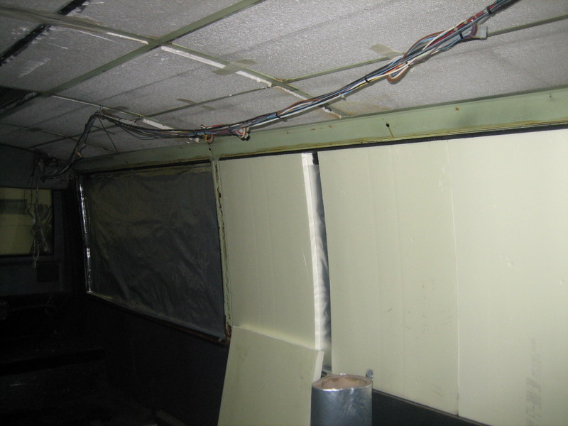

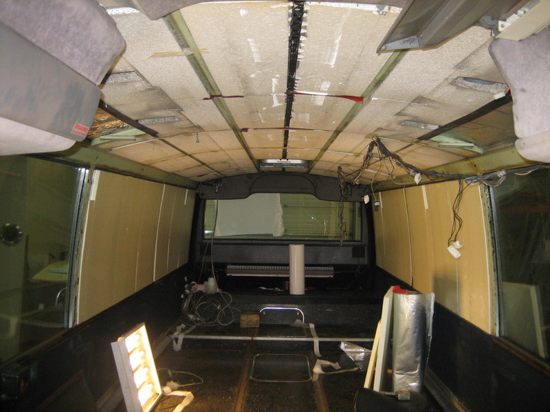

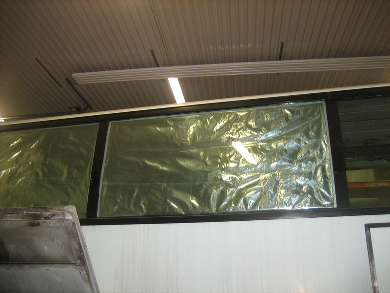

Nyt on päästy sisähommiin purku suoritettu ja sisustusta suunniteltu
mitä mieltä olette tosta kun pistin folion tonnefoumin alle lasia vasten ja sitten tulee 5%
kalvo ulkopuolelle
Kummasta tekisitte wc/suihkun seinien runko kun päälle tulee alumiini kennolevy samaa
käytetään laivoissa sisustykseen
onko kellään tarvis suprakin kennoja
kalvo ulkopuolelle

Re: projekti uuteen vaiheeseen
Tuo tinapaperi tulee näkymään 5%-kalvosta läpi. Valo heijastuu siitä takaisin. Joku tumman harmaa maali foamin pintaan olisi ollut parempi. Omassa autossani sininen DOW-levy näkyy sopivassa valossa. Etumaisissa laseissa on harmaa vaneri kalvon takana ja ne näyttää tasaisilta.
