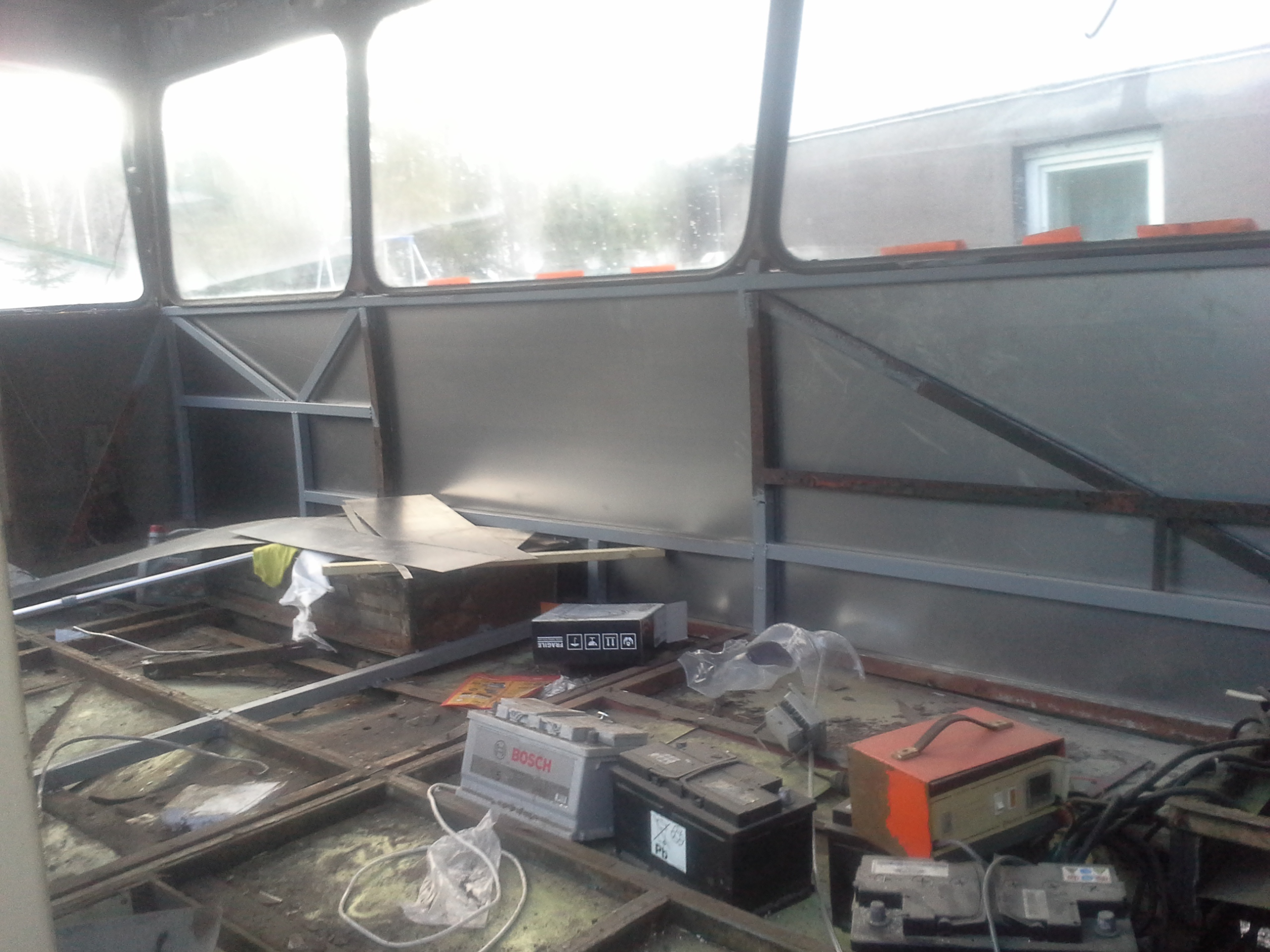

Kakki mitkä revin pois niin meni kaatopikalle ja yllättävn paljon noinkin pienestä tuli pari transiitti kuormallista :) patterit ja pöydän jalat jäi kun sekin laskettava pöytä. Kaikkee uutta koittanu kerätä mut ei oo viä kaikkee löytyny sopivasti
esim mukavat penkin kuskille, repsikalle ja asunto osaan kans jotain penkkejä ja osa tehä itte jonkun vanin kapteenin penkit ois mukavat tai vastaavat kun järkevän hintaset ja kuntoset löytäis ja messu mattoo kai täytyy johonkin kans laittaa

Minkä värist messu mattoo tarttisit? / oot ajatellu.

Jotain harmaata tai mustaa ei kai se niin väliä mulle kyllähän siihen silmä tottuu ittellä mut en tiä miten muilla.
Olisko happa66 ylimääräsenä jotain mattoo vai??

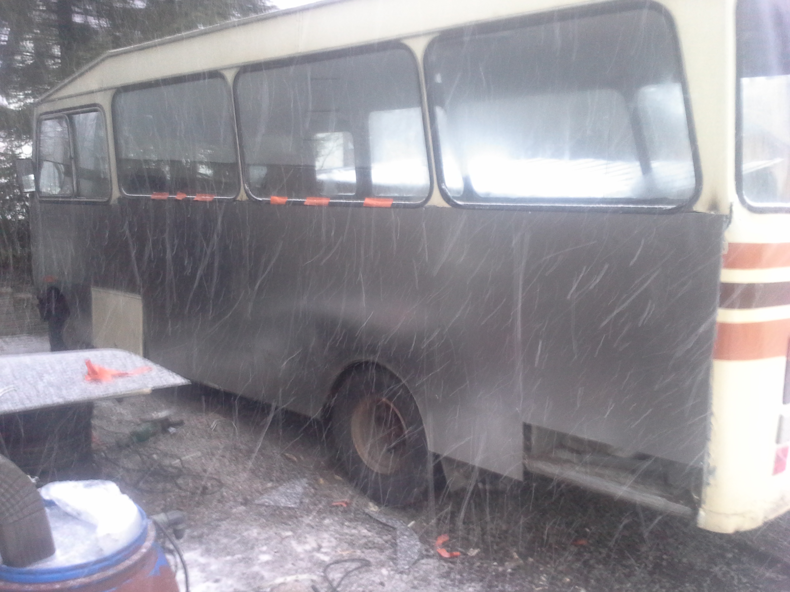

Piti laitella peltiä kylkee mut on -10c pakkasta ei taida toi liima tykätä tommosesta pakkasesta niin ei saa uusia kuvia :(

Re: uusi helmi lpo 613
no mikäs ongelma toi pakkanen on? Auto käyntiin ja lämppäri täysille ;)

tuli eilen vähän soviteltua noita peltejä
huikeen hyvä tulee
Nii tulee ja nyt pysyy lämpöki sisällä ;) anna mennä kun nytkin on sunnuntai ja tunteja vaikka ja kuinka!
Viestit: 2626
Asennuskelikin on näköjään ihan vakio.

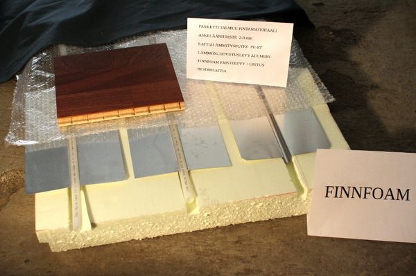

Morjeens tässä mietisketty vielä sitä lattia lämmitystä vähän tarittais mieli piteitä ja jos jollain kokemusta niin olisi apua. Riittääkö kun uretaali levyyn leikkaa urat ja laittaa siihen esim 12mm lattialämmitys putken ja vaneri päälle. Miltä tämmonen kuulostaa tuleeko toimiin vai tarviiko lämpöpellit tai jotain muuta? Vai kärsiikö uretaanilevy veden kuumuudesta?
MB 407 vm-67
Tämmöstä ite olen ajatellut.

Viesti Kirjoittaja jooseppi »
Tuommoista kävin kyseleen tampereelta k-raudasta Kodin terrasta ja Bauhaus. Kellään ei ollu noita peltejä eikä uritettua venyä tai vastaavaa. Kaise täytyy itte tehä esim 30mm finnfoamiin urat ja sit vaikka folioteippiäsiihen niin kai se niinkin toimii ja filmivaneri päälle.
Meinaako pukatti laittaa kans lattialämmityksen vai?

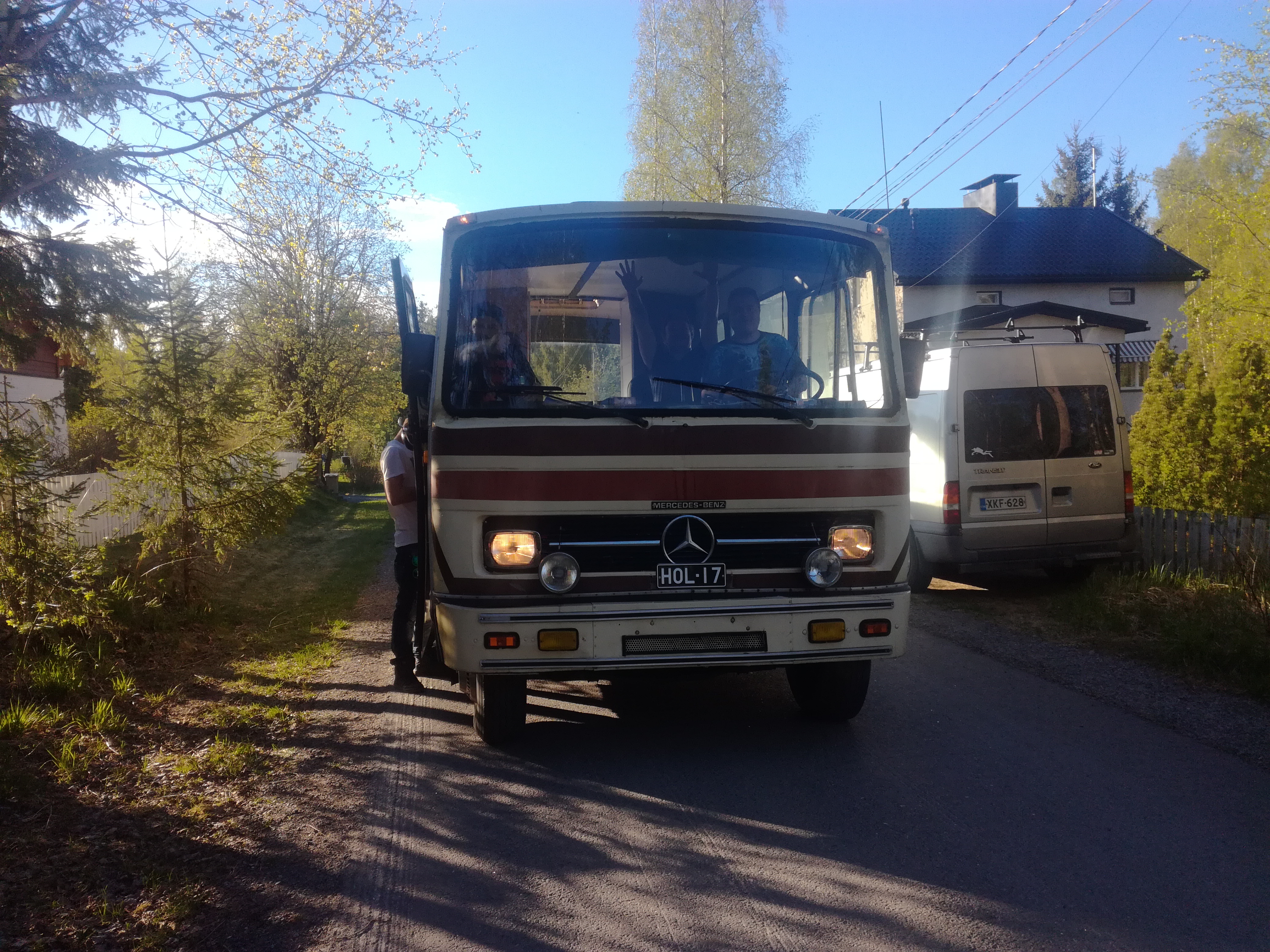

Noniin nyt eka ajotälle vuodelle koitettu kuinka toimii ja hyvin toimii perjantaina pitäis sit koittaa saada nokka kohti tuuria.
Kesken eräisellä rojektilla tullaa kyllä
MB 407 vm-67

Noniin merssu lähdössä uudelle porukalle ja uusiin seikkailuihin MYYTY

Viestit: 2626
Hetken aikaa kattosin, että on siinä kuskilla komean mittaiset käsivarret! ;D
