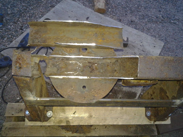

Ja nyt on ekat leikkaukset tehty. Vanha ilmapussin ylälevykin lähti ehjänä irti kun anto muttereille lämpöä :lol: ostin kuitenkin uuden kun epäilin niiden lähtemistä :wink: palkkikin oli paremmassa kunnossa kun miltä näytti.

Vähä kortisoonia mikillä ni hyvä on :)

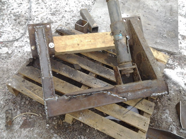

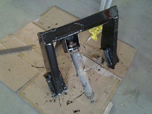

Nyt on liimailtu ja maalailtu :D

Sehän näyttää melkein uudelta :D

iskaria et sitte hitsanutkaan :lol:
Re: Scania Carrus 602
Tulee vielä uusi pölysuoja pellistä taivuteltuna :lol:

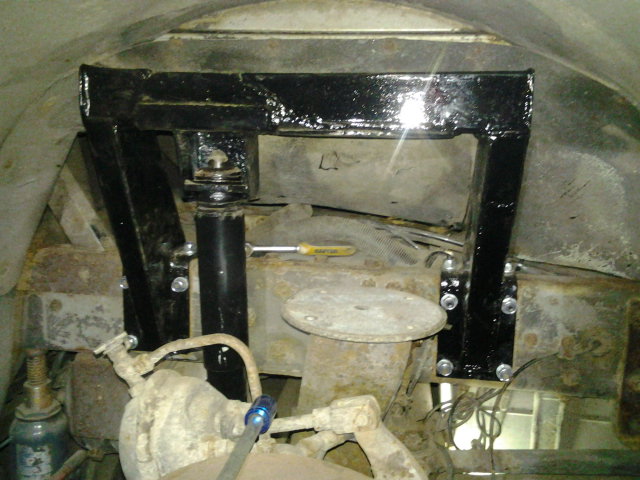

Ja näin, nipussa on :mrgreen:
Toi pussi kyllä tolleen asennettuna vuotaa.
:lol: joo aika suhina kävi mut kun laittoi sellaisen kumitötsän niin hiljeni kummasti :shock:

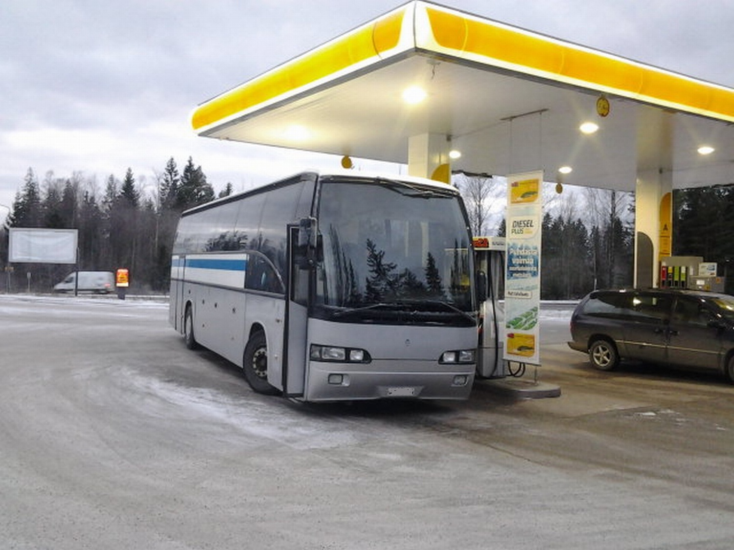

Kävin viime keskiviikkona katsastamassa 1+12 paikkaseksi, ja pikku ajelut sitten päälle :D

Viestit: 4445
Sehän ei tuollasena pikkubussina enää vie ainettakaan niin paljoa :D
