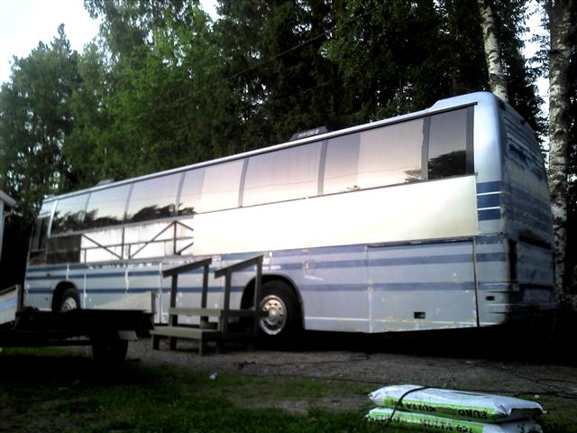

Juhannustaikoja, uudesta kompurasta suli painekatkasian käret, mut onneks vanhana sähkärina tein patentoksen ja homma jatkui =)

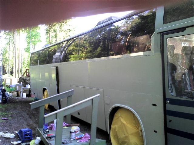

Pintavärit puuttuu, pitäs päättää se väri
Just kävin kahvekuppi käjessä kattelemassa että jos takapään tekstit ja raidat hiois pois ja vetäsis pohjavärin. Sekä jos etuoven tipauttas pois ja pellittäs sen pöydällä, ois paljo helpompi ku takaoven pellitys paikoillaan. Sitten ois vielä tuo keskiviivan kylki kokonaan edessä, mutta kun ajattelee mikä homma oli ojan puolella, niin päivässä sinne pitäs uudet pellit kiivetä! Toki palkkien puhdistus ja maalaus ja niiden kuivaminen ottaa oman aikansa siinä välissä. Keulalle vois sovitella uusia lyhtyjä, mutta ennen lopullista kuidutusta pitäs uudet etuvilkut hommata. Takavalot tulee myös uudet ja ne teettää vähän hommaa myös, kun ei ole ihan bolt-on.

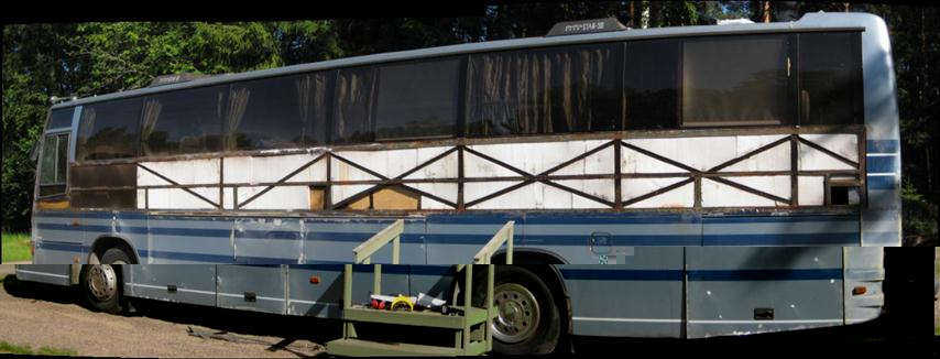

Yksinpuhelu jatkuu. Itikoitten ja ampiaisten hätistämänä sain vähän näperrettyä tänään. Tilasin maalit ja sipostelin vähän kylkeä. Kuulostaa oudolta, mutta toivoin että olisi ollut ruosteessa enempi, kun sääliksi kävi repiä ehjää peltiä irti, ja se työ kun 5cm välein pistehitsattu! Nyt palkit puhtaat ja maalattu. Luukuista tuli hiastua ruvet pois joten huomenna kittiä luukkuihin ja peltiä kylkeen. Kädet palo auringosta ja rälläkästä, suojavaatteena t-paita, shortsit ja rokotiilikengät! Toki lasit, maski ja kuulosuojaimet oli.

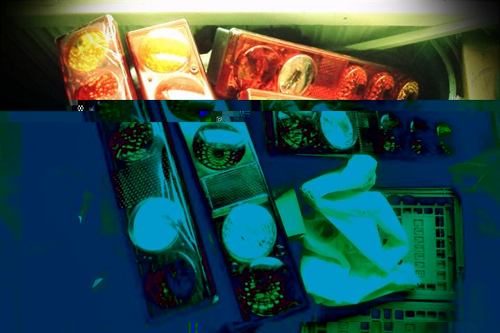

Tuleeko noi takavalot pysty- vai vaakasuoraan? Ja mistä löysit tuollaiset, kuorma-auto projekteihin katsellut vaikka minkälaisia mut tuollaisia ei ole tullut vastaan. Löysin kyllä jo sellaiset mitä etsinkin.
- Viestit: 4445
Re: Kylkipeltien vaihto
Valot tuli vastaan ebayn syövereistä, tuli tilattua jo joskus talvella ja nyt tilasin toisen parin. Pystyyn tulee vierekkäin, melkein menee vanhoille paikoille... On vähän rälläkkä, pistosaha ja toho laulanu.

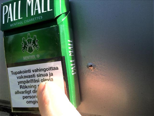

Pakko laittaa vielä kuva missä syy miksi vaihoin sit toisenkin kyljen kokonaan, tuo kukka, joka ei sit ollutkaan läpi =) Mut tehään nyt ku alettiin, muuten ois menny myyntimeikkauksen piikkiin! Värkkäsinhän uuden pakoputkenkin tuossa välillä tuohon.

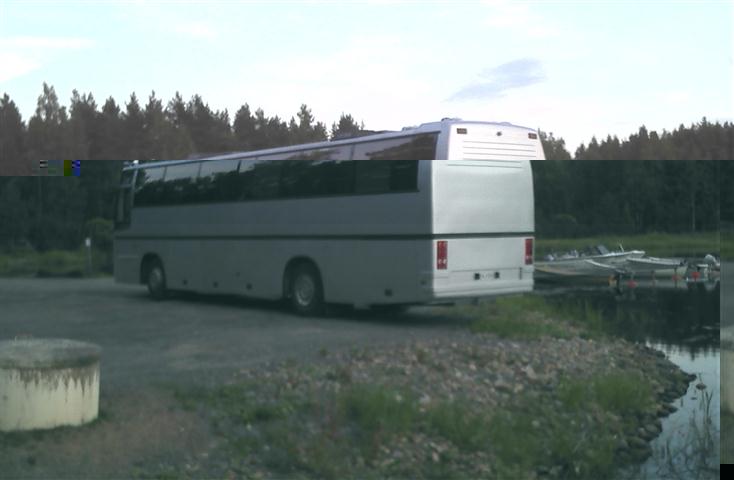

Jäipäs tämä tarina vähän tyngäksi, mutta Raumalla olleet varmaan huomasivat että värin olin saanut autoon. Mustat korostukset puuttuu vielä keulasta ja kyljistä, kun maalauskelit loppu. Mutta ensi kesänä sitten jatketaan, jos joku tarrakin tulisi + uudet etuvalot. Laitan kuvia galleriaan kuhan kerkiin eli jaksan.
