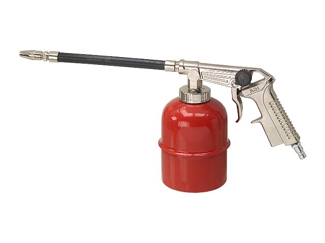

Tämmöisellä paineilma öljyruiskulla ruiskutan alustamassan, öljyn ja tärpätin seosta. Ei tarvitse edes olla ihan litkua. Aika hyvin säädettävä ja voi käyttää kompuran maksimipainetta. Metrin päähän lentää ihan hyvin, joten kyllähän se auton ulkopuolelta onnistuu suihkutella rungon sisäpuolellekin.

Mä ostin justiin tän: https://www.puuilo.fi/tamforce-alustamassaruisku
Tuo on siis tarkoitettu niille pullossa myytäville massoille. Tuon taipuisan letkun sijaan tuohon saa myös suoraan ruiskuttavan suuttimen kiinni, ja jos siltä tuntuu niin saa tuota letkua laitettua tuohon myös enemmän. Mä oon siinämäärin laiska etten jaksa alkaa itsekseni noita liemiä sekoittelemaan, vaan ostan puuilosta tms liikkeestä niitä kotelomassapulloja.

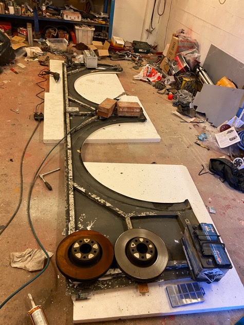

Missasin myös tänään viimeisen kulman rungosta, asensin uudet iskarit ja saranat ja kaasujouset. Ylikytkin myös jarrupalojen kulumisvaroittimet ja sain yhden valon kojelaudasta sammumaan. Luotan siihen että kun on kuitti rekisterinumerolla olojen ja levyjen vaihdosta, ne eivät ole loppu.
Päädyin myös liimaamaan viimeisen luukun pintalevyn paremmin runkoon kiinni. Huomenna pääsee asentamaan luukun ja piinaamaan kyljen puhtaaksi. Täytyy myös alkaa sisustushommiin. Sänky, mikro, keittolevy ym. väliaikaisvarusteita. Täytyy myös katsoa saanko WC:n vesihanan toimimaan. Raikasvesitenkki on viety tästä pois, mutta pumput ja letkut ovat paikallaan.

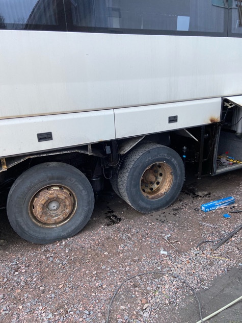

Jos tuo ohjauspiirin valo on kuitenkin suljetunpiirin (4 aks) matalan painevaroitusvalo se syttyy n10 bar lukemissa järj on
paine n15-18 bar, kuorma autoissa paineanturi on sijoitetu paineakun liittimeen tai taka ohj sylinterissä yleensä mutta se voi sijaita vaikka edessä annos sylinteri liittimissä .( annos sylinteri yhdysvarren rinnalla tehostimesta tai ns apusimukasta), tämä on ns vahemman järjestelmän , jos sähköinen tunnistusjärjestelmä ei toim tietoutta, box tai pumppuvikoja ainakin ollut

Mä luulen että tämä on vanhan mallinen systeemi. Siihen ei liity muita sähköisiä komponentteja kuin tuo flow sensor. Täytyy huomenna etsiä….
Tuossa on kaksi rattivaloa. Epäilisin että 1 on etu ja 2 on taka-akseli. Eli etuakselin valo palaa.
Samaa epäilin 1 viittais etuakselille ,, testaa moottoritilassa oleva ohj tehostimen öljytasoanturi norm riittää kun säiliönPussikuski kirjoitti: ↑23 Loka 2021 22:50 Mä luulen että tämä on vanhan mallinen systeemi. Siihen ei liity muita sähköisiä komponentteja kuin tuo flow sensor. Täytyy huomenna etsiä….
puoliväliin sakka öljyä jos öljyn pinta laskee huomattavasti käynnistettäessä on järj ilmaa,, sen kyllä huomaa myös
ohjauspyörää kääntäessä ääntelee.

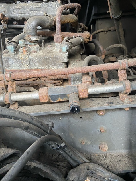

Jaa, eihän tässä ole öljyntasoanturia ohjausöljysäiliössä. Tämmöinen ilmeisesti päälle/pois anturi löytyy heti öljysäiliön jälkeen etuosaan menevästä putkesta. Ei vaikutusta valoon jos irroittaa pistokkeen. Normaalisti suljettu piiri.
- E1F4B02C-8B9D-4523-B7C7-9A25AD4B107B.jpeg (152.24 KiB) Katsottu 7460 kertaa
Ei tietääkseni liika öljyllä muuta vaikutusta kuin kannenvälistä lämmetessä vuotaa yli.Pussikuski kirjoitti: ↑24 Loka 2021 09:18 Tuo öljyntasoanturi on hyvä vinkki. Voisiko se olla sellainen että liiallinen öljymäärä hälyttää. Olisi ehkä syytä vaihtaa koko öljy. Mistähän sen saisi parhaiten laskettua pois? Aika tummaa näyttää olevan. Eikös sen pitäisi olla ATF:ää? Dexron 3, 4 vai joku muu?
Harvemmin vaihdetaan öljyä tehostimeen säännöllisesti ellei muu syy ( pumpunvaihto ym, , letkurikolla se hoituu automattisesti) oikea tapa suodattimen vaihtoon on imulaitteella säiliö tyhjennys niin imukanavaan ei pääse epä
puhtauksia. Bussissa jos tyhjentää järj ilmaus ongelma tulee koska pitkät putkilinja , tehostimessa on ilmausruuvi ,
yks tapa moottorin käydessä paluulinjasta öljyä pois ja uuttaa imupuolelle vois vaihtua vähillä ilmauksilla, ong
pumpun teho , vois riiittää startilla pyöritys.
Vaatiiko scania kuittauksen? ei kokemusta , (((muu merkkiessä moottorianturien vaihdon jälkeen ” kuittauksen”))),Pussikuski kirjoitti: ↑24 Loka 2021 10:55 Jaa, eihän tässä ole öljyntasoanturia ohjausöljysäiliössä. Tämmöinen ilmeisesti päälle/pois anturi löytyy heti öljysäiliön jälkeen etuosaan menevästä putkesta. Ei vaikutusta valoon jos irroittaa pistokkeen. Normaalisti suljettu piiri.

Edestä löytyi toinen samanlainen anturi kuin aiemmassa kuvassa. Kun molemmista ottaa yhtä aikaa pistokkeen irti, valo sammuu. Nyt on siis tutkittava kumpi anturi ei avaa kosketintaan kun auto on käynnissä. Nämä eivät ole paineantureita, vaan flow monitor, eli mittaavat tilavuusvirtaa. Toinen niistä onkin heti säiliön jälkeen öljyn imulinjassa. Periaatteessa tukkoinen suodatin voisi aiheuttaa valon palamisen kun tilavuusvirta rajoittuu.
