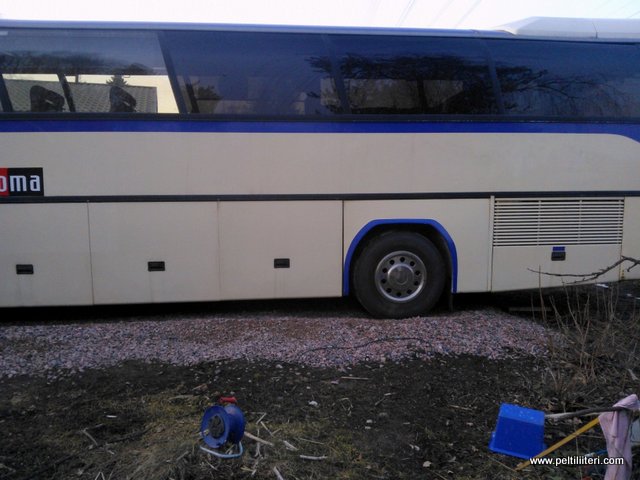

Re: Neoplan n214 / Scania

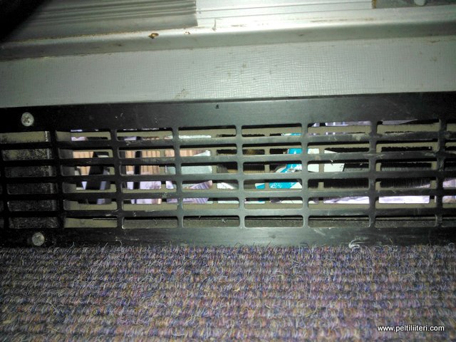

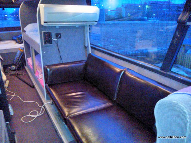

Auringosta sai taas virtaa nakertelulle. Ilmaweba tuli kytkettyä, ja pari tuntia käryteltyä. Ei se tuollainen vajaa pari kilowattia paljoa tunnu sisätilan lämmöissä. No kuivattaa ainakin paikkoja. Ottaa ilman lattialta ritilästä ja palauttaa kuumana toisesta ritilästä lattialle. Tarkka silmä huomaa ritilän takana itsetehdyn adapterin pellistä.

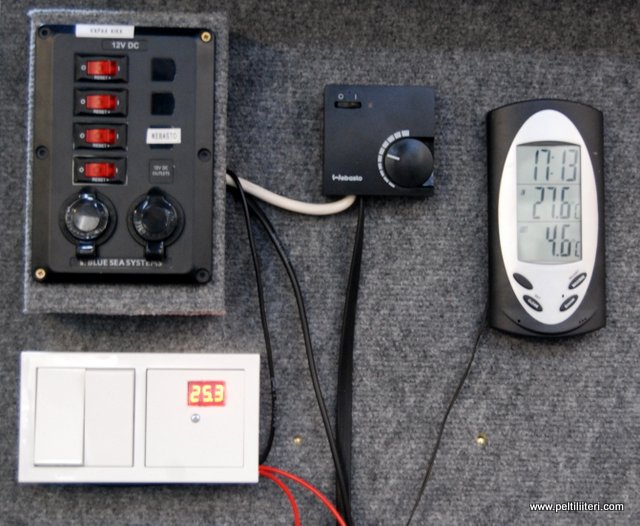

Sohvakin löysi tiensä sisälle, samoin tuohon ilmalämpöpumpun alle tuli 12v kytkimet ja pari ulostuloo, saa puhelimia tms. latailtua. Ja viereen weban termari.

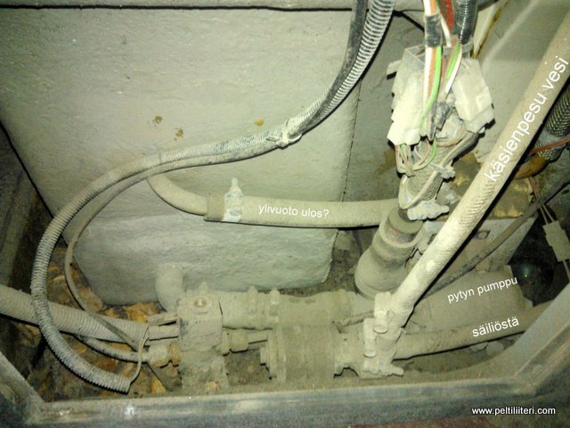

Neoplanin veskistä. Vesisäiliö vessan käsienpesualtaalle löytyi, mutta tuleeko pytylle vesi samasta säiliöstä? Yritin seurata putkea, mutta en tajunnut. Kaksi pumppu, toinen käsienpesulle (tälle siis tulee putki isosta vesisäiliöstä) ja toinen pytylle (veden lähde hukassa). Pytyn huuhtelupumpun putki tulee jostain pytyn/veskin rakenteista ei tuolta isolta vesisäilöiltä. Tietääkö joku ton putkituksen?

Elektra magic thetford pyttykös siellä on? kierrättää vesi/kusi/kemikaalia, eli pyttyyn kem. ja 10 litraa vettä niin pumppu alkaa pyörittään huuhtelua, meidän Vanhoolissa oli takaseinässä erillinen suihkuletku jolla pyttyyn sai vettä, ruumassa kotelo missä pikaliittimet, raikas/käsienpesu vesisäiliö, wc käsiruisku ja välisäiliön huuhtelu, jos näistä jotain osviittaa.

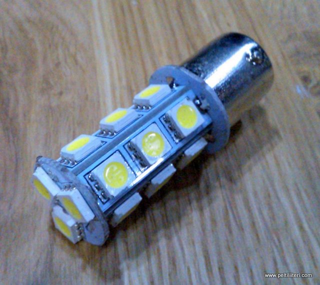

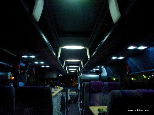

Loputkin kattovaloista tuli vaihdettua hehkulampuista ledeiksi. Nyt virrat päällä + kaikki kattovalot päällä menee 8 Ampeeria.
Yksi hehkulamppu vei 0,39A, nyt yksi noista ledeistä vie 0,08A. ja noita kun vaihdoin 50 kpl niin valojen osalta 19,5A vaihtui 4A:ksi.

Dd:ssä tuli vesi molempiin samasta säiliöstä . Pytty toimii kuten elektra : vettä pytyn säiliöön ja kemikaalit joukkoon ja webaston kv-pumpun näköinen pumppu kierrättää mustaa vettä huuhdellessa niin pitkään kuin nenä kestää ja tyhjennetäänpelti kirjoitti:jaa kellään ei oo vessaatai ainakaan Nepparin vessaa...
(vaihtui thetordin kasettikemssaan )

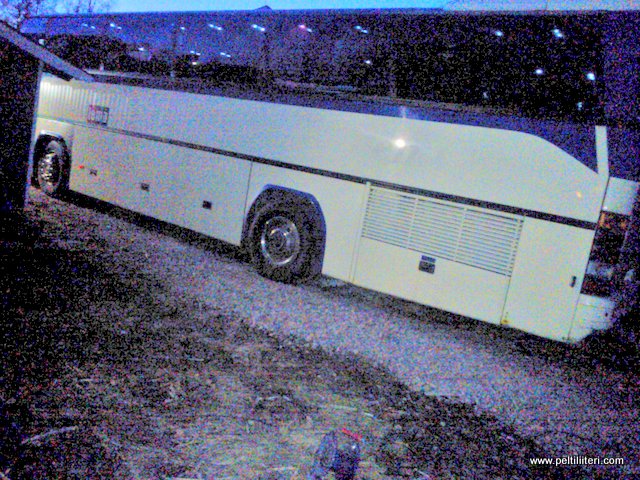

sit alkoi tää vaihe. Kiva tehdä pihassa ja tuulessa....

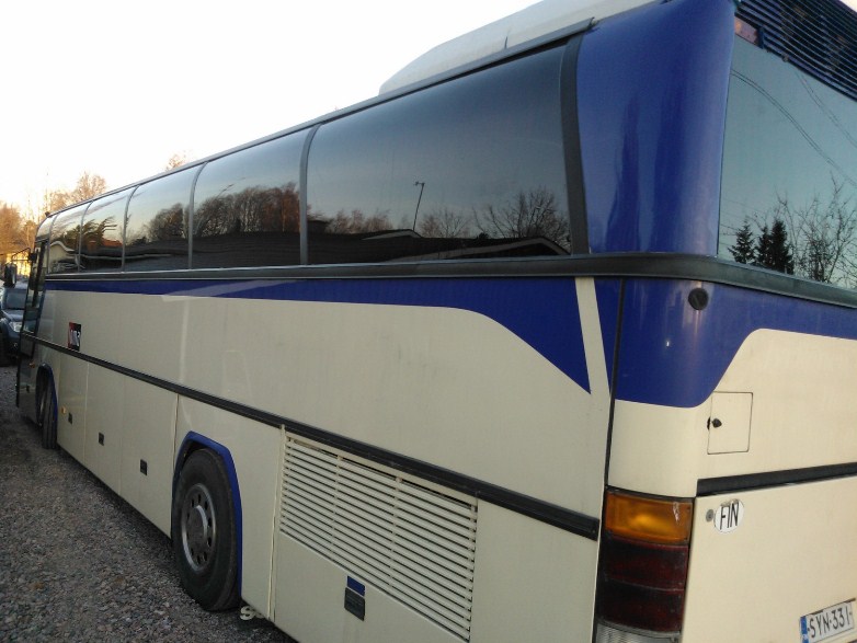

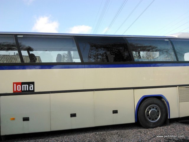

sit olis kaikki ikkunat teipattu. Etuosa 20% (2 ikkunaa) loput 5%. Jahka päivä alkaa paistaa niin saa otettua kuvan. Tuuleton ilta helpotti hommia melkoisesti. Ja autotallin katon reuna on sopivalla korkeudellan, niin sai ikkunat siinä katolla seisten sopivalta korkeudella tehtyä.
No aamu paljastaa tuloksen....
Nyt on matala talli tai hiton korkee bussi?!?!?!
mitäs jos on kumpikin
joo nepparista ilmajouset yläasentoon. Katon lippa on sillä korkeudella, että just ylttää maasta nostamaan tarvikkeet katon reunalle. Ikkunan alareuna oli joku reilut 30 cm katonreuna yläpuolella.
Kuvassa auto normi korkeudessa. Sorry kuvan laatu, joutu vähän venyttään kännykkäkameran kuvan ominaisuuksia, että sai katon reunan näkyviin.
Ja ton verran ne sisävalot näkyy.

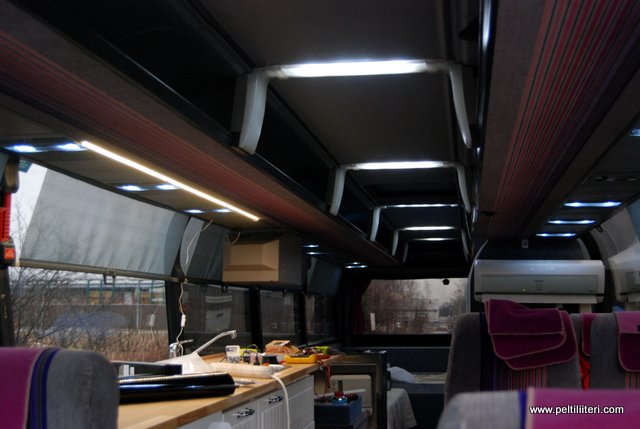

Pientä nyhräämistä lisää. Voltti (ja kulutusmittari) tuli rakenneltua. Tosin en kytkenyt tuota kuorman väliin, joten nyt ei näytä kulutusta Ampeereina, pelkkiä voltteja näyttää. Kertoo vapaa-ajan akun tilasta.
Samoin keittiötason päälle tuli vähän lediä niin näkee kokkailla.
Hyvin muuten ilmalämpöpumppu riittää tällä kelillä. Etuosassa oli 22 astetta, tuossa mittarinkohdalla (kun puhallus oli alas) 27 astetta ja takana oli 16 astetta, ja sellaisella puolentoistatunnin käytöllä. Tavaratilassa on tuo reilut 4 astetta.

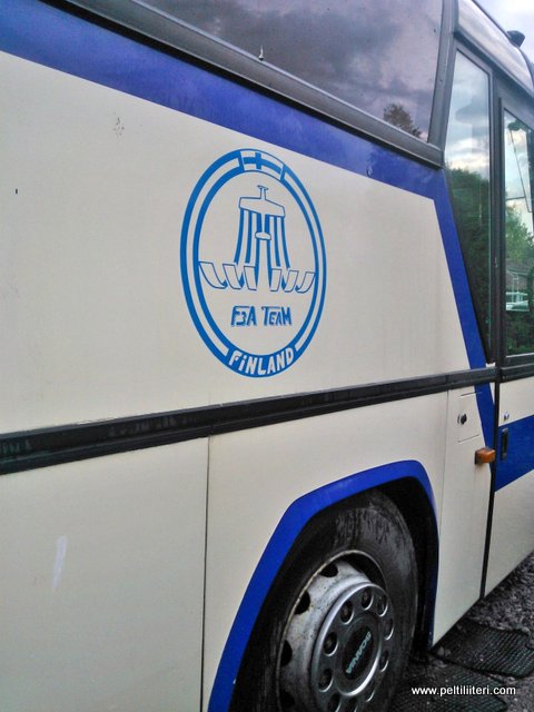

Ei nyt ole aikaa ollut nakertaa Neoplanin kanssa, kämpän remppa painaa päälle.Paitsi pitihän sitä tiimin logo laittaa auton kylkeen.
