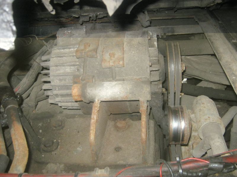

B10M:n alkuperäinen laturi roikkuu pannoilla syylärin takana. Sitä varten on jousikuormitteinen kiristysrulla.
Laturi on kytketty hihnavedolla etukardaaniin ja kardaanin päässä on viskokytkimellä varustettu propelli jäädyttäjän kennoa varten. Kehuvat noita etukardaaneita vanhemmiten äänekkäiksi...
Minun B10M:ssä laturi on siirretty koneen päälle. Koneessa on päällä muutama jengoilla varustettu kiinnityspiste, joihin "kyläseppä" on nakertanut pidikkeen laturille.
Voiman laturi saa poistetun etukardaanin laipalta. Siihen on asennettu tuplahihnapyörä kooltaan jotain 300mm.

... Voin ottaa aamulla kuvia "Röllin" lataussysteemistä ja etukardaanin ripustuspaikoista ja jäljelle jääneistä osista. Entisellä laturin paikalla on nykyään sähkömoottori pyörittämässä kennon propellia.
Kannattaa miettiä kumpi on helpompi. Tehdä koko etukardaanihärveli vai askarrella laturi koneen päälle. Mikäli tila antaa myöden - suosittelen laturia koneen päälle, jo pelkästään huolletavuuden takia.

ei sitä kardaanihärveliä kyllä kannata alkaa rakenteleen. Katurimallin Volvoissa on alkuperäinen kiinnike Lucasin laturille joka on tosi jämäkkä. Jos teet telineen itse, tee se 10mm raudasta ja niin matala kuin pystyy jotta siihen löytyisi kohtuudella sopivia hihnoja. Tuota omaa laturinjalkaa on vahvistettu sen seitsemän kertaa, volvon laturi painaa n. 45 kiloa joten kovin heiveröinen teline repeää alta aikayksikön. Myös hihnan kiristin tulee alkuperäisen telineen mukana. Omassa on kiristimen tilalla hupipuolen toinen laturi. Jos hommaat purkaamolta osat, pyydä myös pultit mukaan, on ihme tuumakierre pultteja.

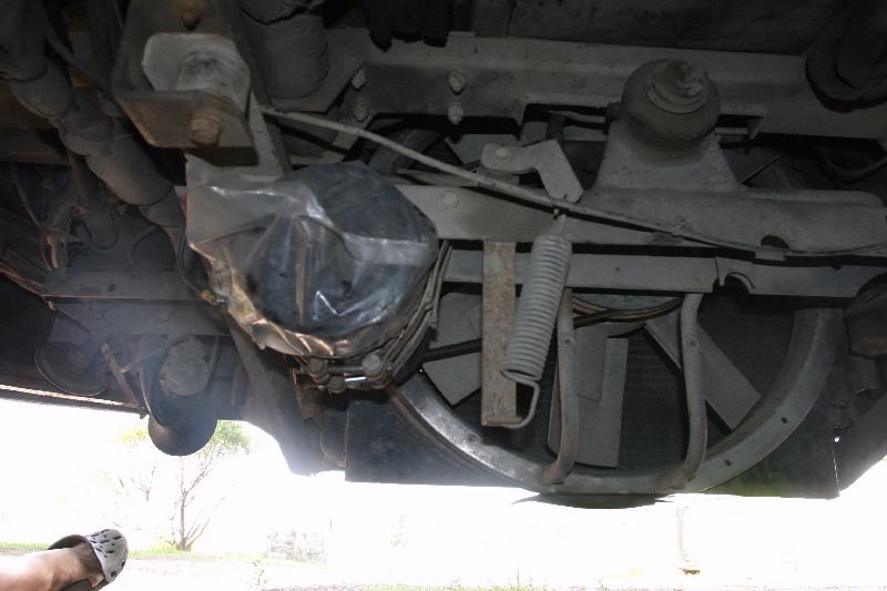

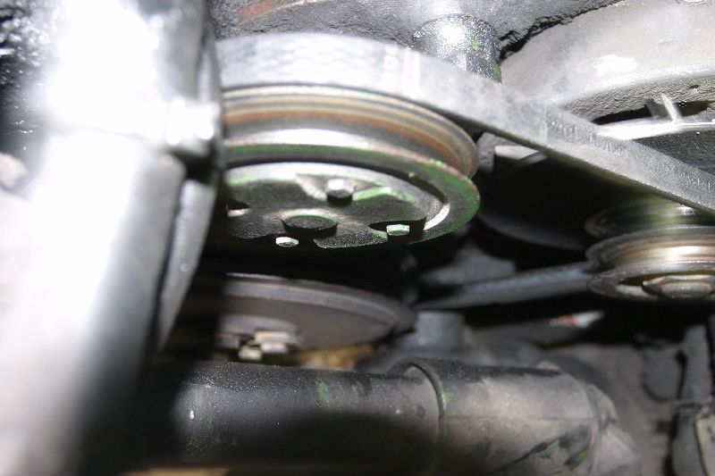

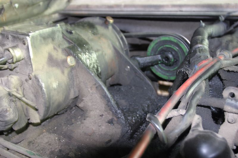

Kuvia Röllin laturista ja etukardaanin rippeistä.
Laturin kannake taitaa olla Volvon alkuperäinen - ei kyläsepän tekemä. Kuvassa toinen kiristyspanta ja toinen laturin hihna puuttuvat paikoiltaan. Eli molempia kaksin kappalein. Laturi painaa tuon 40kg, joten voimat ovat melko suuret. Hihnat Röllissä ovat SPB-profiililla kokoa 1400.
- Kuva koneen päältä
- kiristysrulla.jpg (54.8 KiB) Katsottu 20800 kertaa
- Kannake
- b10m kannake.jpg (64.24 KiB) Katsottu 20800 kertaa
- Laturin paikalla on 24v. sähkömoottori flektiä varten
- etuhässäkkä.jpg (53.17 KiB) Katsottu 20800 kertaa

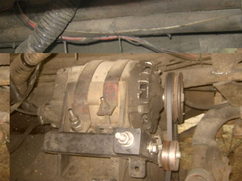

Tollaset on noissa meijän laitteissa...
- Tollanen on Royalissa
- Royalin laturi.jpg (83.29 KiB) Katsottu 20745 kertaa
- Tollainen on Expressissä (itte tehty kiristintsydeemi)
- Expressin laturi.jpg (75.19 KiB) Katsottu 20745 kertaa

Re: SisuPussin uusi elämä (Laturi 06.08.-11)
Kävin keskiviikkona penkomassa Paimelassa paikkoja, mukaan tarttui seuraavanlainen läjä:
Laturi kiinnityskehtoineen ja sen kardaani, laipat kardaanille laatikkoon ja perään,imuilmaputki, vesiputket laatikolle, pumpulta lähtevä putki joka yhdistyy kuulerilta tulevaan putkeen, vesipumpun laippa, koneen etukorvan kiinnityspultti ja vesiputki öljysäiliölle.
Laturia kehtoineen ja noita vesiputkia lähdin hakemaan, mutta nuo kardaanin laipat olivat mukava pikku lisä, nyt ei tarvitse alkaa sorvailemaan eikä porailemaan alkuperäisiä. Vesipumpun päädyn vaihdoin jo ja totesin taas kerran, että ahdasta on. Pumpulta menee siis putki kuulerilta tulevaan putkeen, se vedetään yläkautta mutta siellä on edessä runko ja kaikenlaisia letkuja sekä putkia.
Eilen aloittelin laturin sovittelua paikalleen. Kehtohan ei tietenkään käy suoraan paikalleen vaan sitä piti laskea n.20cm alaspäin jotta se on linjassa kardaanin kanssa. Tein sitä varten korvat neliöputkesta.
Sivusuunnan linjauskaan ei osunut kohdalleen vaan hihnapyörän joutui siirtämän alapuolelle ja jokusen sentin sivuun. Myös kardaani piti lyhentää, otin pidemmästä osasta laipan ja vaihdoin sen lyhempään booriakselin tilalle. Tällaiseen tilanteeseen homma jäi tänään:
Kardaanin joustoa joutui ottamaan ulos aika reippaasti ja laturin perässä oleva ilmaputki ottaa kiinni kompuran päähän
. Siinä isoimmat ongelmat tällä hetkellä. Tyypillistä tälle projektille, kaikki on milleistä tai senteistä kiinni ja kaikkea saa muuttaa jotenkin. Laturin ilmaputkea joutuu varmaan kaventamaan ja hitsaamaan, muuten kaikki pöly on sen sisällä. Ja toivottavasti tuo kardaani ei ala täristämään, ettei sitäkin joudu jotenkin korjaamaan..
Nyt The Projektiin tulee pieni tauko sillä lähdemme pienelle lomareissulle ja palailemme sieltä viikon lopulla. Reissun jälkeen homma jatkuu laturin parissa ja sen jälkeen edessä olisi vesiputket. Sitten vielä sammutussolenoidin asennus ja ehkä sitten pääsisi jo yrittämään starttaamista
.Tämä siis joskus parin-kolmen viikon päästä, toivottavasti.
