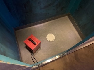

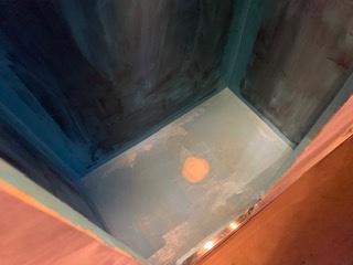

Soppeli pakkas päivä tehä sisähommia 👍👌 Suihkukoppi olis nyt vesieristetty. Huomenna kosteantilan maton asennus harjoitukset ensimmäistäkertaa ikinä 😳🙄 Saispa nähdä mitä siitäkin tulee muutako sanomista 🤨🤔
Re: Scania Carrus 602 ”Elise” projekti tarinaa
PVC-matto kannattaa asentaa lämpimänä. Pidä sitä vaikka saunassa kotvan aikaa - niin nurkat taipuvat helpommin ja lämpölaajeneminen auttaa asentajaa.

Rosvolinna kirjoitti: 04 Tammi 2021 16:07 PVC-matto kannattaa asentaa lämpimänä. Pidä sitä vaikka saunassa kotvan aikaa - niin nurkat taipuvat helpommin ja lämpölaajeneminen auttaa asentajaa.
Kiitos vinkistä 👍 Miehän kylvetän sen hyvin ennen asennusta💪
Liima vissiin tarvii levittää vain lattiaan ja vain puolelle alalle ja sitten toiselle puolelle jos oikein ymmärtänyt?
Autossa on huonon saunan lämmöt 26 astetta että luulis sen täällä kuivuvan ainaki😄

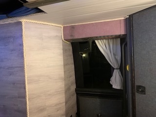

Köydellä listoitusta ja lisää verhoja👌😊
Kyllä se kodikkuus sieltä esiin tulee kun saa nuita rättejä ikkunoihin ja rakoja (rakennusvirheitä) peiteltyä 😄👍

Millä liimailit narut ?
Kimpsu77
Viestit: 91
Liittynyt: 19 Loka 2020 20:16
Location: Tornio
Viesti Kirjoittaja Kimpsu77 »
Punanensisu kirjoitti: 04 Tammi 2021 21:23 Millä liimailit narut ?
Ammuin tyckerttipyssyllä kiinni, tai se on semmonen välimallin naulain, vähän pitemmät ja paksummat piikit ko tyckertissä ja kantaaki vähä. Hyvin pysyy👍

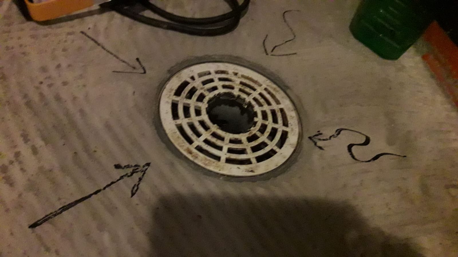

Uusvanhoja kotirestauroituja keittiökaapin ovia sain tänään maaleihin ja ruuvailtua kiinni ja hyvin istui vaikkei väri sattunut keittiön kans ihan sama niin eipä tuo silmille hyppää kun jääkaappi katkaisee linjan😕🤨
Suihkun matto tuli kans tallottua tuonne lattiiaan ja jopa liimattua🤨 noh,.. se on siellä🤨 lopputulos on mikä on ja täytyy olla edes vähän tyytyväinen kun tekijän ottaa huomioon 😄😉
Jos joku joskus tarvii muovimaton asennukseen neuvoja niin mulla on yksi: Älä kysy ainakaan minulta!🤨😕
Jos siinä on kunnon suppilokaato - niin on siinä vääntämistä. Jos ei vesi löydä kaivoon niin piirrä sille nuolet opasteeksi. Näin tein kotona.

Kimpsu77 kirjoitti: 05 Tammi 2021 20:20 Suihkun matto tuli kans tallottua tuonne lattiiaan ja jopa liimattua🤨 noh,.. se on siellä🤨 lopputulos on mikä on ja täytyy olla edes vähän tyytyväinen kun tekijän ottaa huomioon 😄😉
Hyvinhän se on siellä. Ainakin nuin pienestä kuvasta katsottuna. Edelleenkin ihailen tätä tekemisen meininkiä. Tehdään eikä vaan meinata.

Rosvolinna kirjoitti: 05 Tammi 2021 20:57 Jos siinä on kunnon suppilokaato - niin on siinä vääntämistä. Jos ei vesi löydä kaivoon niin piirrä sille nuolet opasteeksi. Näin tein kotona.
😄👍 Täytyypä pitää mielessä😄

jiipee kirjoitti: 05 Tammi 2021 21:04
Jotenki muhkuraiseksi jäi tuo maton pinta vaikka selvinpäin lattian liippasin 🤔vai olisko se vika ollutkin siinä että selvinpäin tuli lähettyä tällaisiin tarkkutta vaativiin hommiin 🤔😄
Joo, ei tämä ihmettelemällä etene😄 Mietitään sitte porukalla lopuksi kuinka vituiks kaikki on voitukkaan tehdä 😄😉
