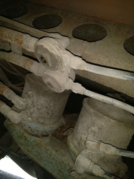

Tämon vissiin pikapoistoventtiili?
Vuotaa hiukan koko ajan, voikos tuollaiselle tehdä mitään vai vaihdetaanko vaan uusi tilalle?

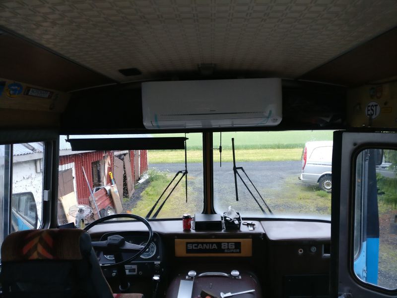

Aika liki on, että alkaa tarkenemaan.
Josko tänään illalla saisi tehtyä tellinkiä ulkoyksikölle ja sitten täytyisi saada asentaja usutettua työmaalle

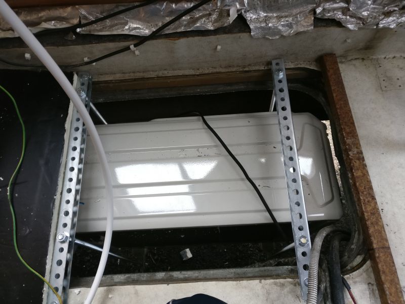

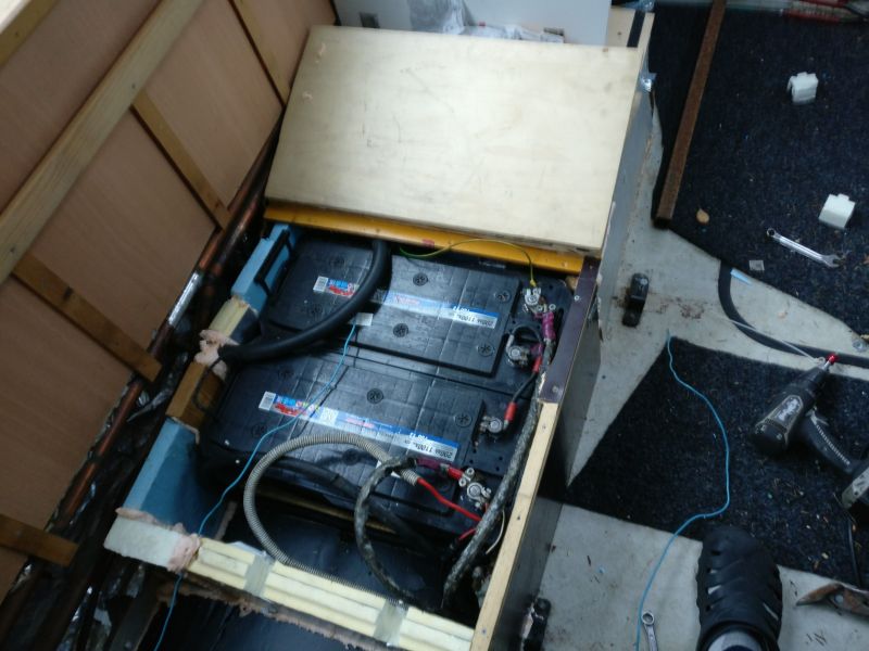

Eilen illalla tuhosin akkukotelon ja sahasin lattiaan isompaa reikää :shock:
Akut siirtyvät mittansa eteenpäin ja kääntyvät poikittain heti pyöränkotelon taakse josta heivasin lämmityspuhaltimen takavasemmalle.
Näillä konsteilla saadaan ehkä riittävästi tilaa ilpin ulkoyksikölle ja sen saa sen verran ylös, ettei se hajoa ensimäisessä kuopassa tavatessaan pikitien pinnan :lol:
Ei nyt ihan nepin meiningit ole, mutta alkaa hiukan huolestuttamaan kun lähtöön on 5 vuorokautta ja auto on kuin pommin jäljiltä :mrgreen:
"Hiukan" täytyisi suorittaa noita nälän aiheuttamia pakkoliikkeitäkin tässä välissä :shock:

Sinne se ulkoyksikkö sukelsi entisen paristorasian paikalle.
Akut saivat tuollaisen laatikon ympärilleen. Teen myöhemmin paremman, nyt on tärkeintä saada laitteet kasaan kun perjantaina pitäisi lähteä reissuun.
Pumpusta tulee kuumaa ja kylmää ja invertteri jaksaa potkia sen käyntiin pelkän patterisähkönkin varassa :D
Yllättävän hiljainen tuli silti, vaikka kumityynyt unohtui listalta..
Putket ja sisäyksikön kondenssiletkut täytyy vielä siistiä, ne ovat hiukan samaa sarjaa akkukotelon kanssa nyt, mutta saavat välttää yhden reissun.

leemu kirjoitti: 10 Heinä 2019 06:23 Sinne se ulkoyksikkö sukelsi entisen paristorasian paikalle.
Hmm... mitenkäs tuollainen kierretankokiinnitys kestää heilumista ja tärinää? Tuo olisi nimittäin itsellenikin aika toimiva ratkaisu ulkoyksikön laittamiseksi aiemman vessan septitankin tilalle, olin nimittäin tähän asti pohtinut että joutuisi siihen koloon teettämään järeämmät kiinnikkeet jollain osaavammalla.

En tiiä, mutta uskoisin kestävän.
Tuollaisillahan kiinnitetään talotekniikan putkistoja, iv-kanavia, sähköhyllyjä yms.
Yleensä em. hommissa käytetää vaan M8 kierrettä, mää laitoin varoiksi M12 :roll:
Lisäksi on alempana etupäästä kiskon pätkä helman reunaan ja takaa sivulaatikon runkoon, hillitsee heilumista hiukan kun tangoilla on pituutta kuitenkin se 70senttiä.

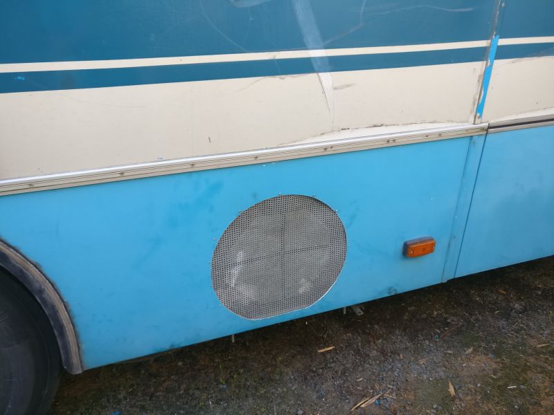

Kylkeen täytynee tehdä vielä reikä kun ulkoyksikkö puhaltelee nyt suoraan peltiä päin.

Takajarru huolestuttaa hieman :roll:
90 kilometrin ajon jälkeen takapyörä on huomattavan kuuma ja "jarrun kaltainen" haju leijailee auton ympärillä myös renkaista tulee melko voimakas tuoksu :?
Kevyesti tuntuu kullevan kuitenkin ja mielestäni rullaa normaalisti.
Kuinka kuumaksi bussin renkaat normaalisti lämpenevät?

Jos yksi napa on huomattavasti kuumempi kuin muut nii kyllä siellä jotain häikkää jarrussa tai laakerissa on.

"Vika" taisi löytyä :oops:
Ei tarvihe sitä pikapoistoventtiiliäkään uusia.
Jarrupoljin jää millin kaks painamaan venttiiliä.
Käsin kun nyppäsi polkimen ylös niin kuulu pikku sihahdus ja pikapoisto lakkasi pihisemästä.
Ajeltiin Sautinkarilta parikymmentä kilometriä Kalajoen lentokentälle, niin ei sillä matkalla ainakaan vanne merkittävästi kuumentunut.
Re: Leemun Lahtikko
Minulla oli vastaavaa "vikaa"; etujarru laahasi satunnaisesti. Korjautui jarrupoljinhässäkän atomeiksi purulla ja putsauksella. Pyssyrasvaa kaikkiin osiin ja takaisin nippuun. Nyt on toiminut monta vuotta ilman jumittamista....kaasupolkimessa on havaittavissa samaa ominaisuutta...

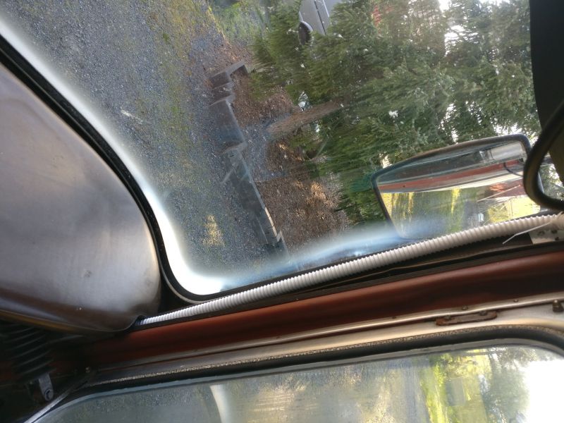

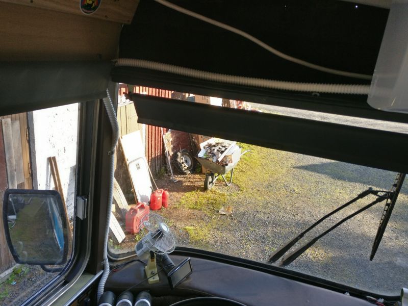

Kemistä lähtiessä kun peruuttelin huoltorakennuksen seinustalle vettä hakemaan, niin ilpin kondenssivedet tulivat kojelaudalle.
Tämä oli odotettavissa, sillä kytkin molemmat vedenpoistot toimintaan ja vedin ne väliaikaisesti oikeaa sivua myöten alas.
nyt auto kallistui vasemmalle ja sieltä puolen vesi on muutoinkin päässyt huonommin pois.
Nyt putket tulevat kumpikin omaa sivuaan alas. Apumiehen puoli menee kojelaudan läpi maskin taakse ja kuljettajan puoli jalkatilasta lattian läpi.
Molemmat puolet vetelin vielä keskemmälle autoa, niin ettei vesi tiputtele suoraan kulkureitille.
Ilpin ulkoyksikölle tein reikää kylkeen. Ei tullu hyvä, mutta väliaikaiseksi minä sen ajattelinkin.
Uskomattomasti vastustaa ilmanvirtausta tuollainen reikäpelti.

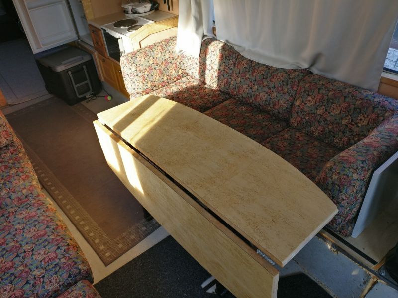

Pöytää lyhensin parikymmentä senttiä molemmista päistä.
Antaa vähän lisätilaa ja koko riittää silti mainiosti ruokailuun.

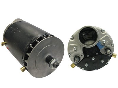

Isompaa laturiakin kyselin jo. 140A mallia löytyy sopivasti liki naapurista, täytyy ehtiä vaan mittailemaan josko kiinnitys on sellainen, että sen saa sovellettua paikalleen. Josko tuollaisella riittäisi löyly pitämään ilppiä päällä ajon aikana.

Viestit: 472
Truck: Scania bf86s Lahti10
Member id: 200
Re: Leemun Lahtikko
Tollainen laturi siellä majailee. Ei ole varsinaisesti mitään kiinnikkeitä, on vain moottorinkorvassa kiinni kahdella pannalla.

Juu, nämä kaupan olevat laturit ovat kotoisin 4-sarjan Scaniasta ja niissä on kiinnityskorvat.
Katselin, että moottorinkorvakkeessa on sopivan näköinen paikka jota voi soveltaa jos vain sattuu hihnapyörän ja etukiinnikeen etäisyys sopimaan.

Kävin noutamassa laturin tuossa yhtenä päivänä.
Löylyä on 140A ja se on kotoisin 4-sarjan Scania kuorma-autosta. Pikaisella mittailulla näyttää siltä, että sen saattaa saada ripusteltua paikalleen alkuperäisellä pantakiinnityksellä :shock:
Vielä jos niin mahdoton tuuri käy, että alkuperäisen laturin hihnapyörä sopii uuteen paikalle, niin voi jättää lottolapun tekemättä :lol:
Naapurikylille ilmaantui sattumalta tutun miehen kauppaamana pari kappaletta nelimetrisiä Thule omnistor kotelomarkiiseja. Hinta oli mielestäni passeli, niin noukin molemmat talteen.
Meinasin ensin laittaa raakasti kyljen yläreunaan kiinni mukana tulleilla kannakkeilla. Hiukan myöhään tajusin, ettei niitä varmaankaan voi laittaa suoralla kiinnikkeellä "sisäänpäin" kallistuvaan seinään :oops:
Valmista yleismallin kiinnikesarjaa jossa ylätuki on säädettävissä on saatavilla, mutta reilu satanen per satsi ajaa kyllä nuukajussin miettimään kotikutoisempaa vaihtoehtoa :roll:
Velipoika palailee kesälomilta metalliverstaaseen ensi viikolla ja lupaili "klubiaskin kanteen" tehdyn piirustuksen pohjalta tehdä sopivat kiinnikkeet

Sielu irtosi ruumiista.. Eikusiis laturi lähti moottorin kyljestä.
Hihnapyörän kanssa menee sovitushommiksi. Alkuperäisessä on poorit ja uudessa kartio, plus tietty uudessa on jonkin verran vahvempi akseli.
Muutoin olisin toiveikas, että uusi laite sopii alkuperäiseen kiinnikkeeseen.

leemu kirjoitti: 10 Elo 2019 08:37 Sielu irtosi ruumiista.. Eikusiis laturi lähti moottorin kyljestä.
Raskaan kaluston varaosaliikkeestä löytyy hihnapyöriä, ehkä purkaamoiltakin tai jos poikkeava koko ostaa sopivan halk/ hihnatyypinpyörä ja tekee/ teettää kiinnityskartion ...

BussMAN kirjoitti: 10 Elo 2019 09:58
Tuumailin kiikuttaa alkuperäisen hihnapyörän ja uuden laturin tutulle sorvarille, josko onnistuisi sovitustyö.
