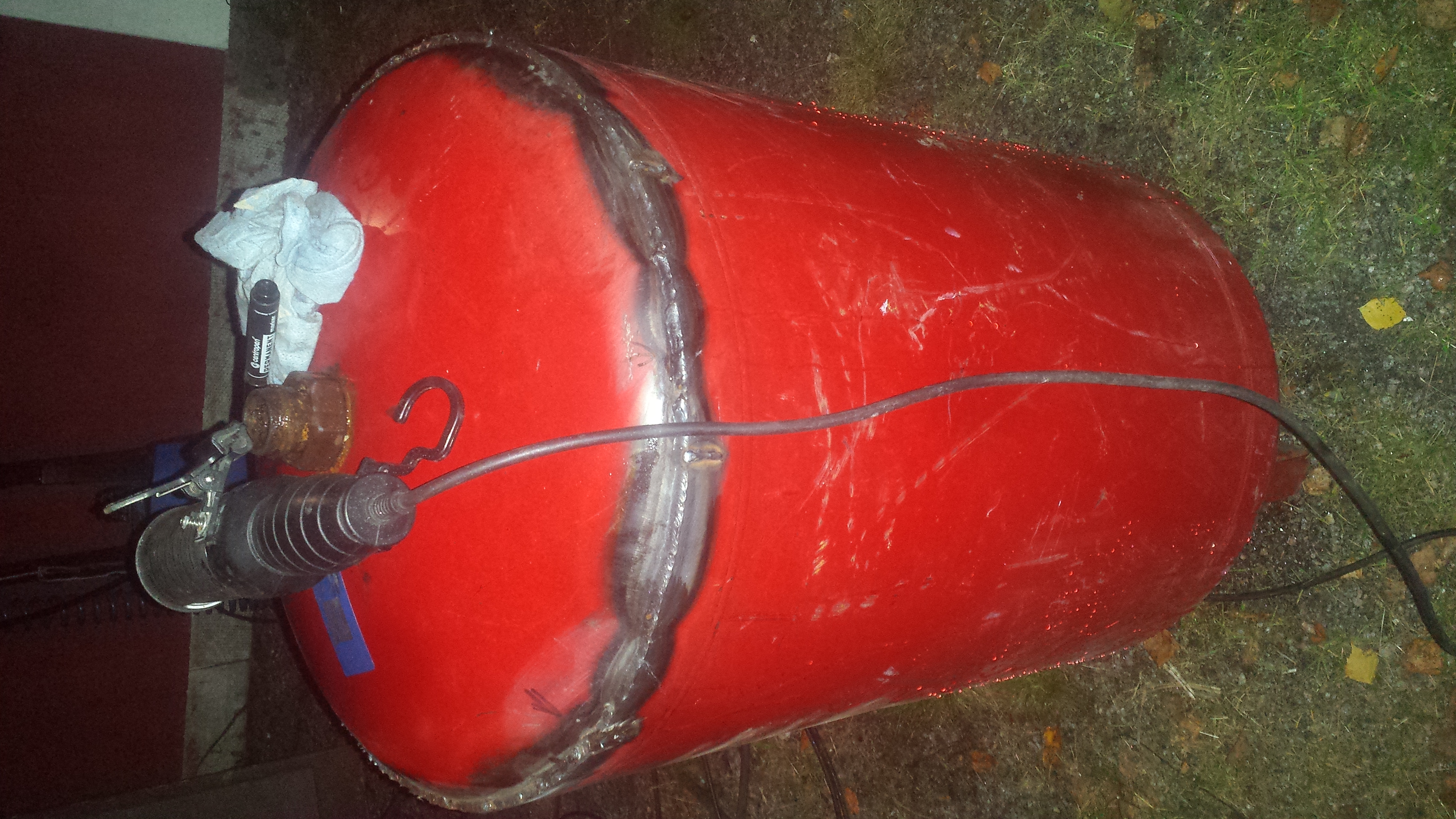

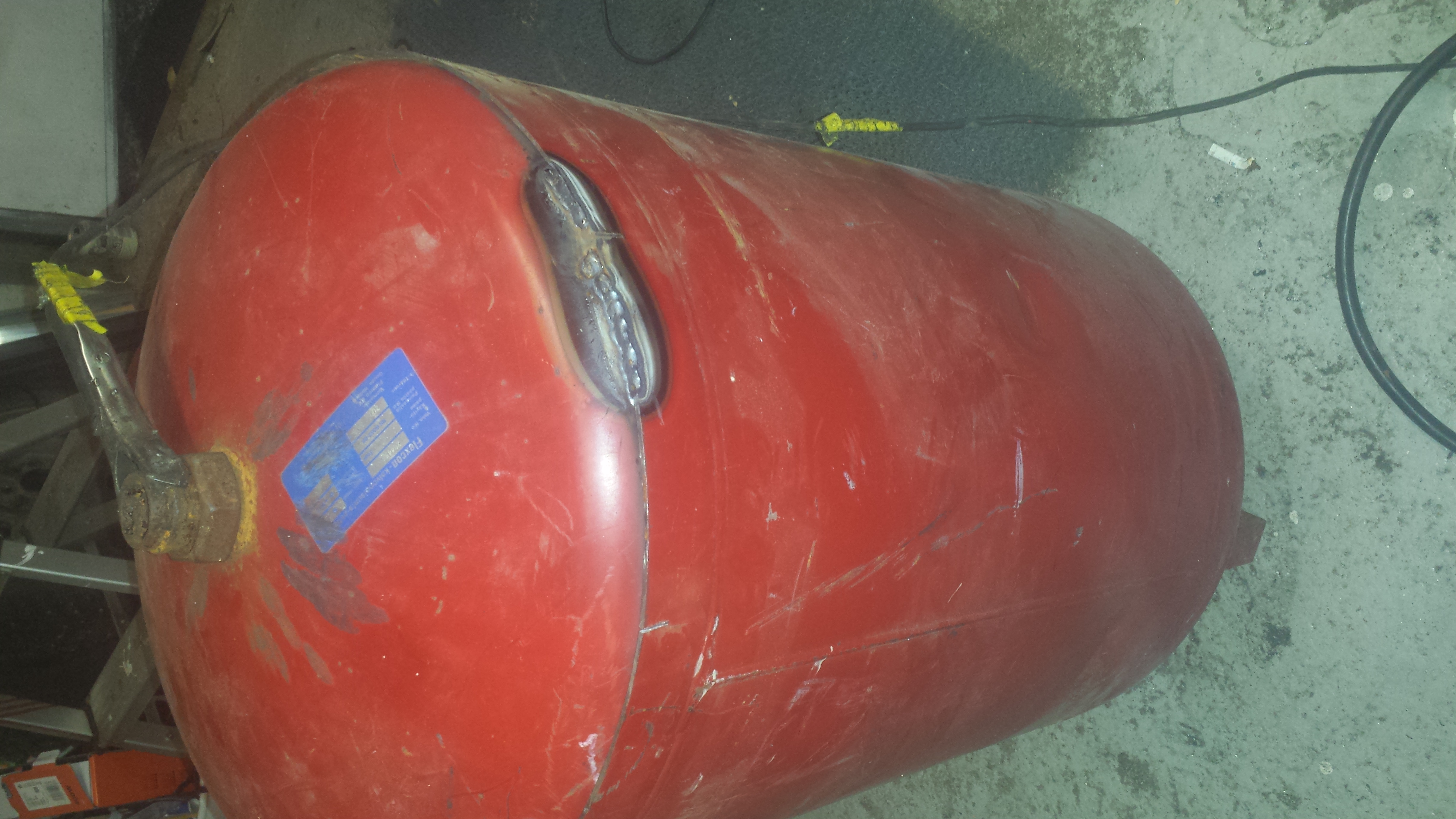

Pukaatti kirjoitti:Tuli tehtyä hankintoja, pystyykö tommosta valorautaa (alumiini ) oikasemaan ja hissaa?
Onhan siinä sauma vieressä, eli kai se on jotain hitsattavaa alumiiniseosta jos nurkissa pyörii argonipullo, sopiva hitsausvehe ja lisäaineet. Silumiinin tai vastaava kanssa on sitten vähän niin ja näin. Itellä on käynyt jokseenkin onnettomasti joidenkin prätkän koteloiden kanssa, mutta kai siihenkin löytyy jokin temppu. Alumiinille pitäis vaan tehdä jonkinlainen lämpökäsittely hitsauksen jälkeen, ettei murtuis heti uudestaan sauman vierestä. Siitä helpoin vaihtoehto taitaa olla, et hitsauksen jälkeen heittää röörin nurkkaan kuukaudeksi kypsymään ja laittaa vasta sitten kiinni. Jos ei oo kuormitusta, niin kai sen voi laittaa heti kiinni.

Pitänee kiikuttaa jollekin hissattavaksi ku ei ole kun esappi 150 mikitin. ..

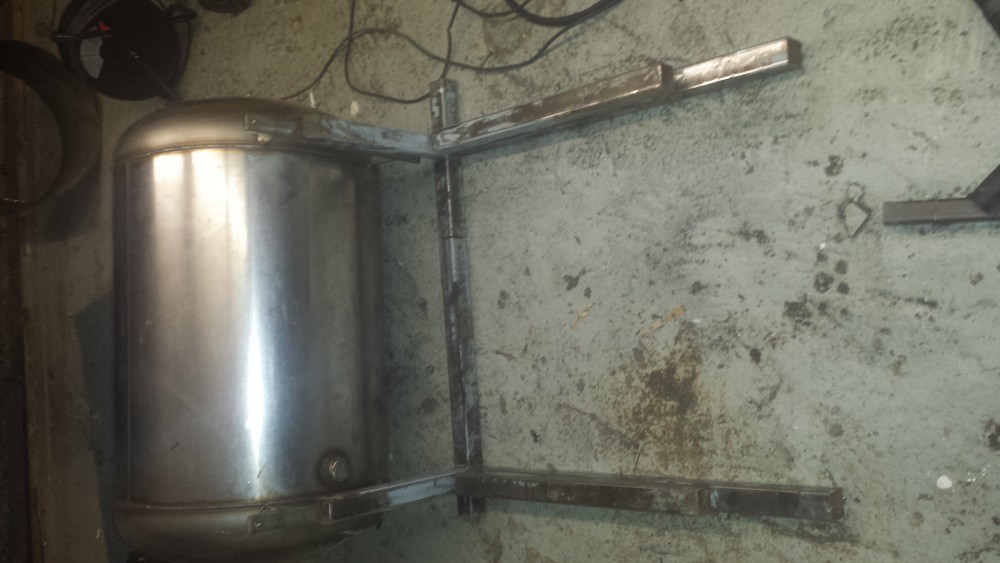

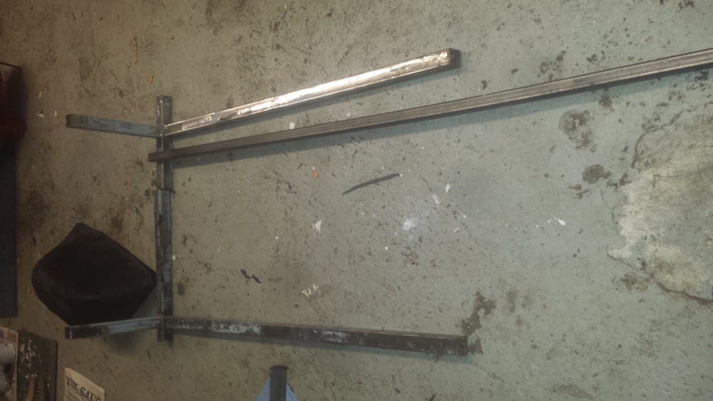

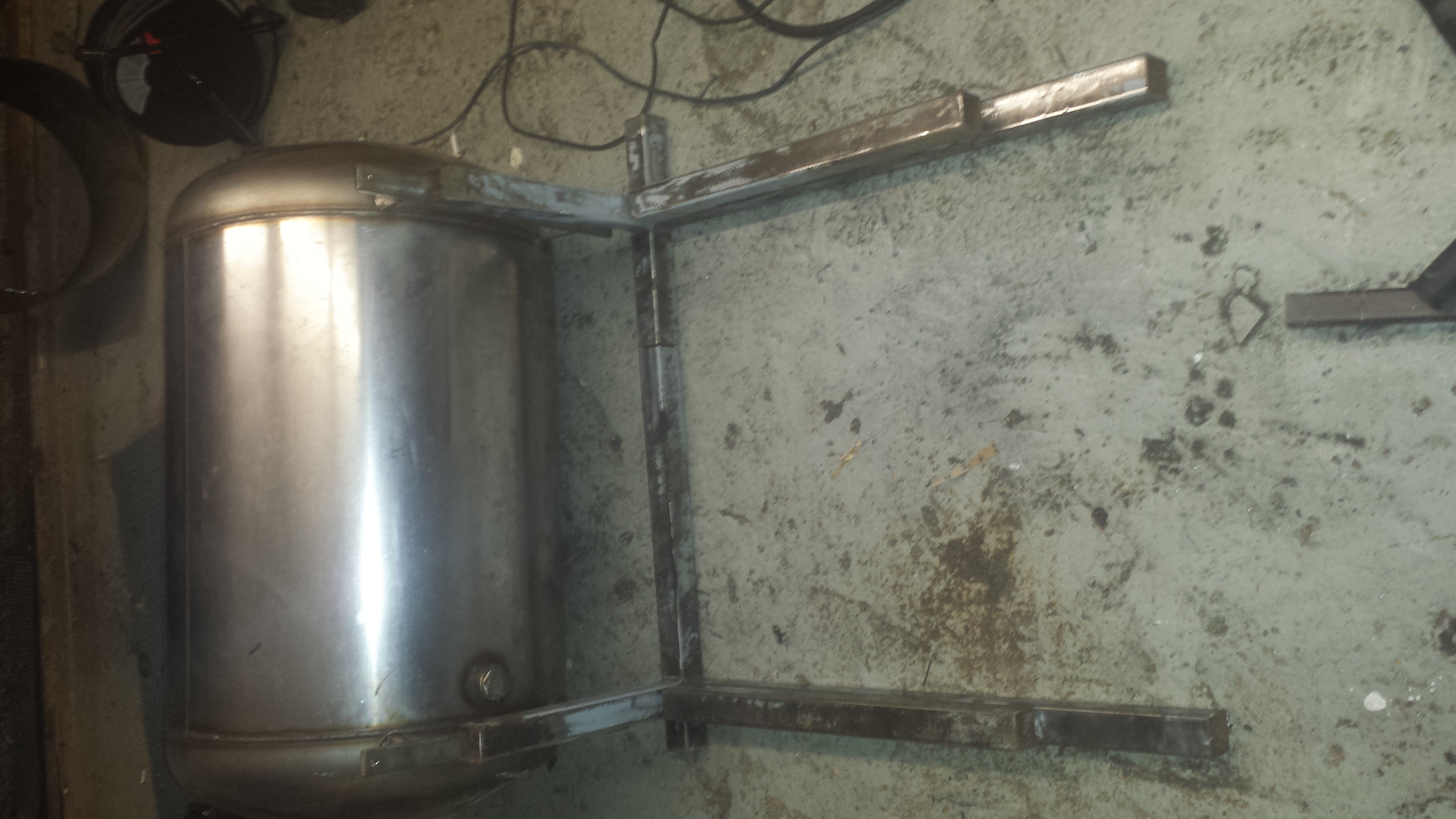

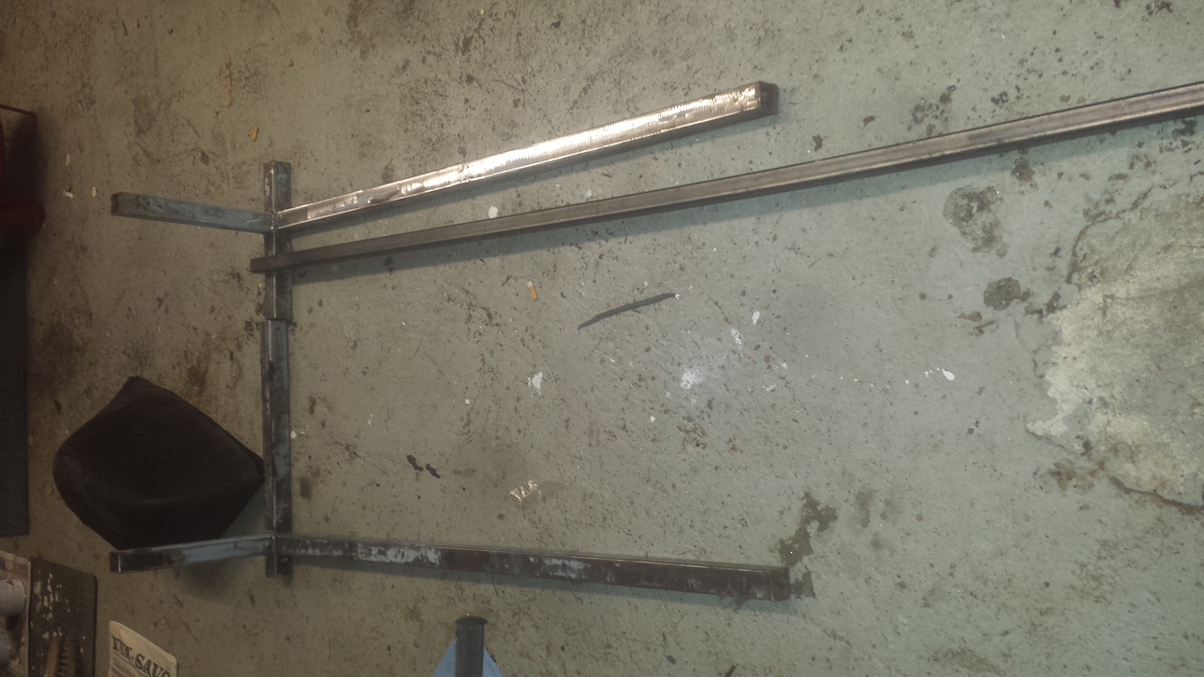

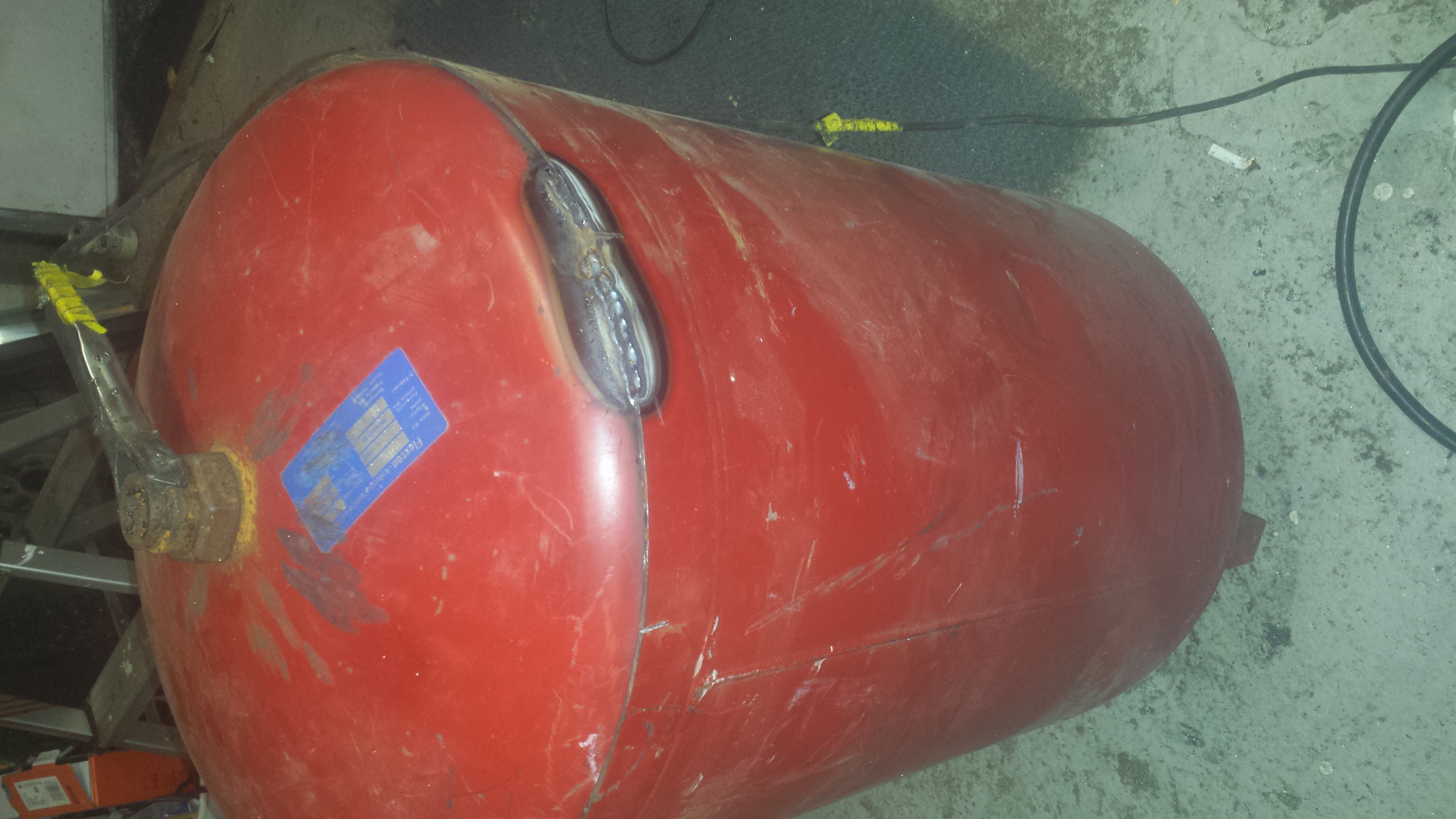

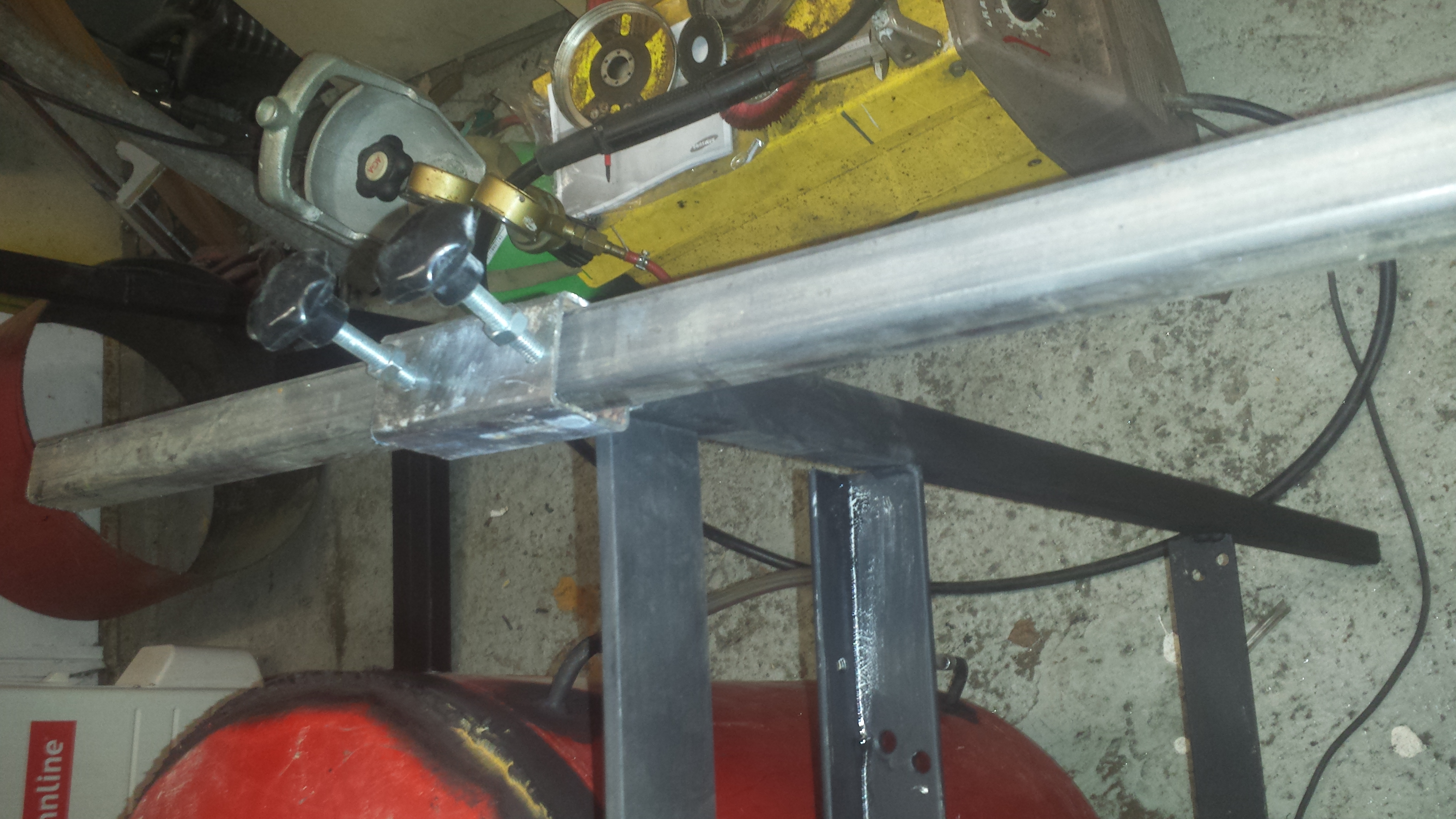

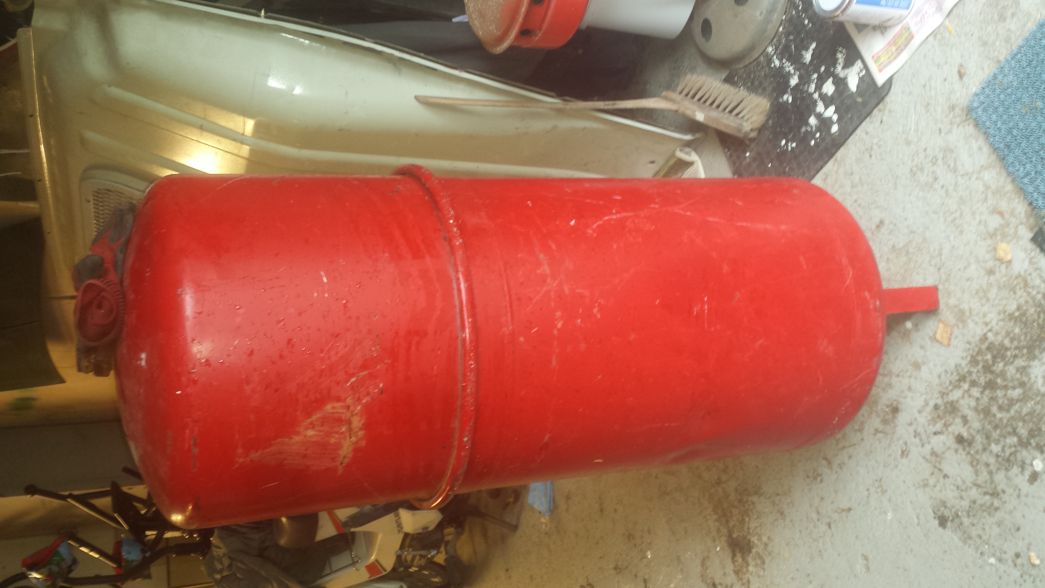

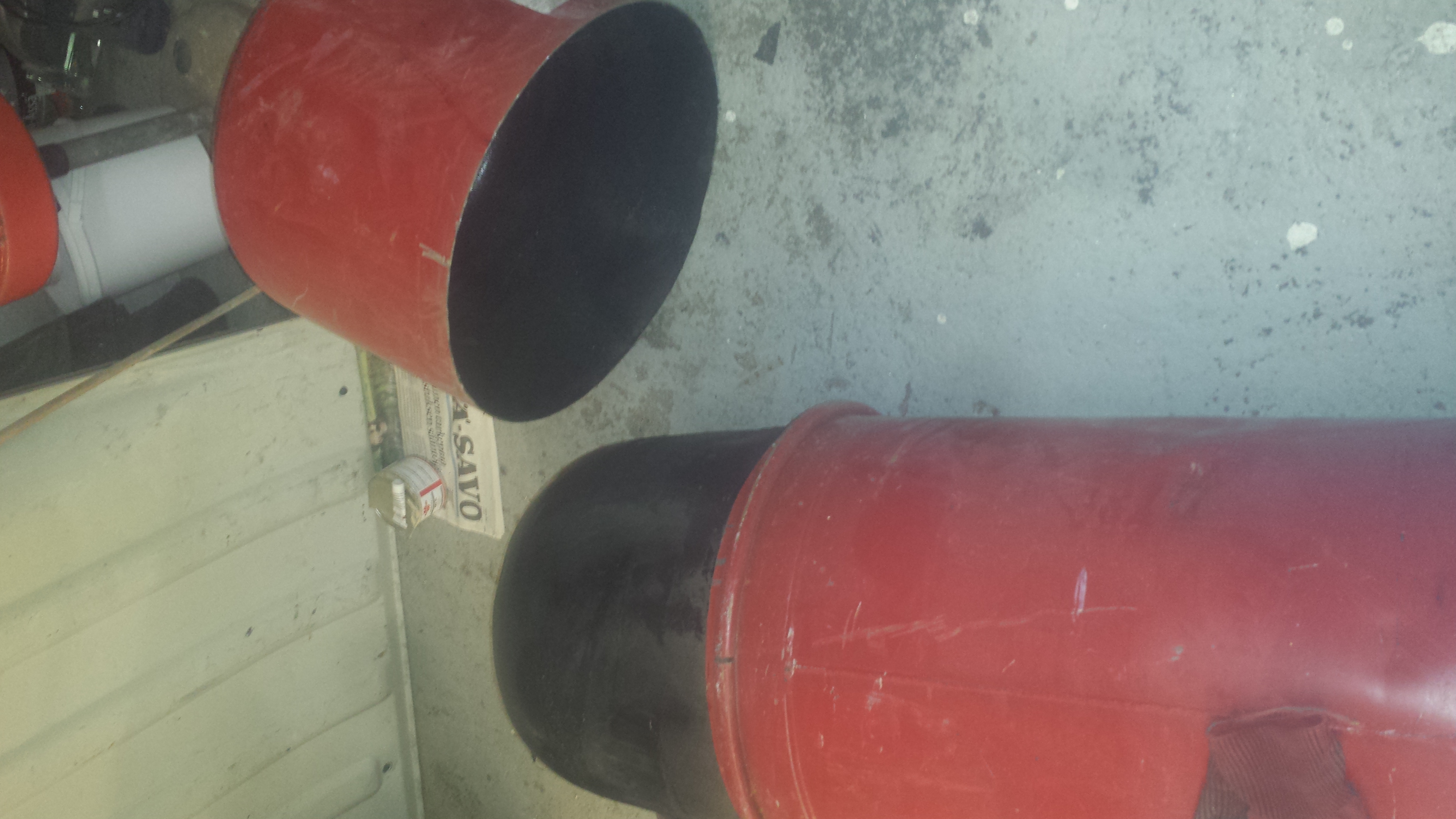

Nyt aloittelin tota tiskiveelle sopivaa pönttöä paloittelee sopivaan korkeuteen, 80cm korkean meinasin tehdä ja pystyasennossa tulee olemaan. Samalla ku slaigga Gustafsson oli lapasessa nii aloitin tekee ilpin ja akripaatin kelkkaa myös. Puuttuu vielä parit käikäleet jaloista, ehkäpä renkaat tai sit vaan kumitatit tms.
Re: VOLVO B10M "VIVVI"
Kymysys : kannattaako täyttää vedellä ennenkuin hitsaa?
Polttoainetta sisältäneen pytyn täyttäsin, tai olisin ehkees täyttäny jo ennen rälläkkää. En ihan äkkiä keksi syytä miks toi vesipytty pitäs täyttää vedellä, kun mikään pytyn sisällä ei syty.
ok, kiitos tiedosta. Pitänee hissun kissun saumailla siltä täältä mikillä.
Juu, ei parana ruveta yhestä kohtaa lähtee etenemään. Saatta loppu irvistää. Tasasesti joka puolelta.

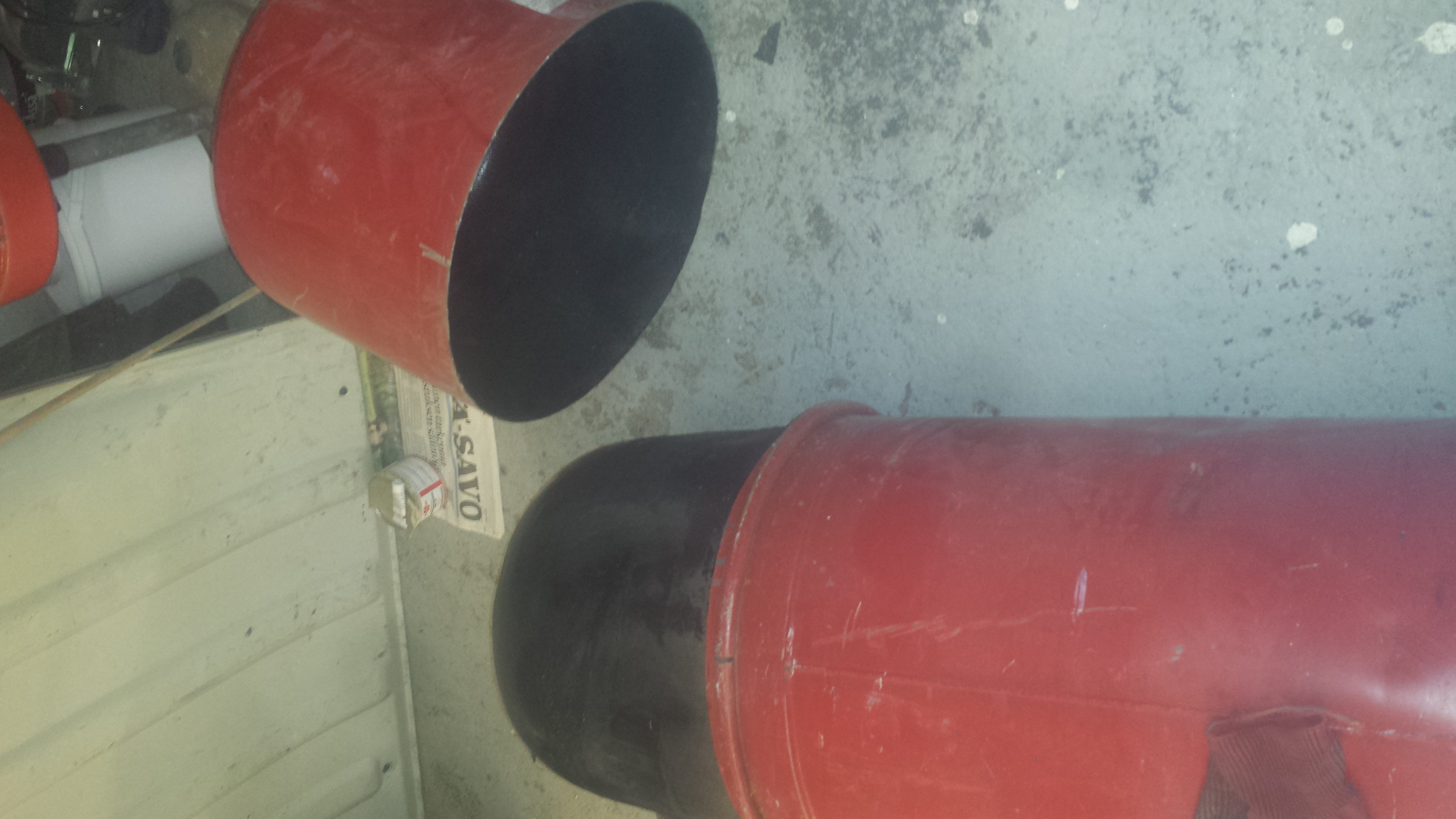

Mä tein tommosesta savustussydeemin. Siinä, missä kalvo on lukittu renkaalla uraan saa nätisti pöntön auki. Sori OT, mutta entisille paisareille on aina hyötykäyttöä. Yhen kaukolämpölaitoksen pöntöstä ois tehny asuntovaunun.

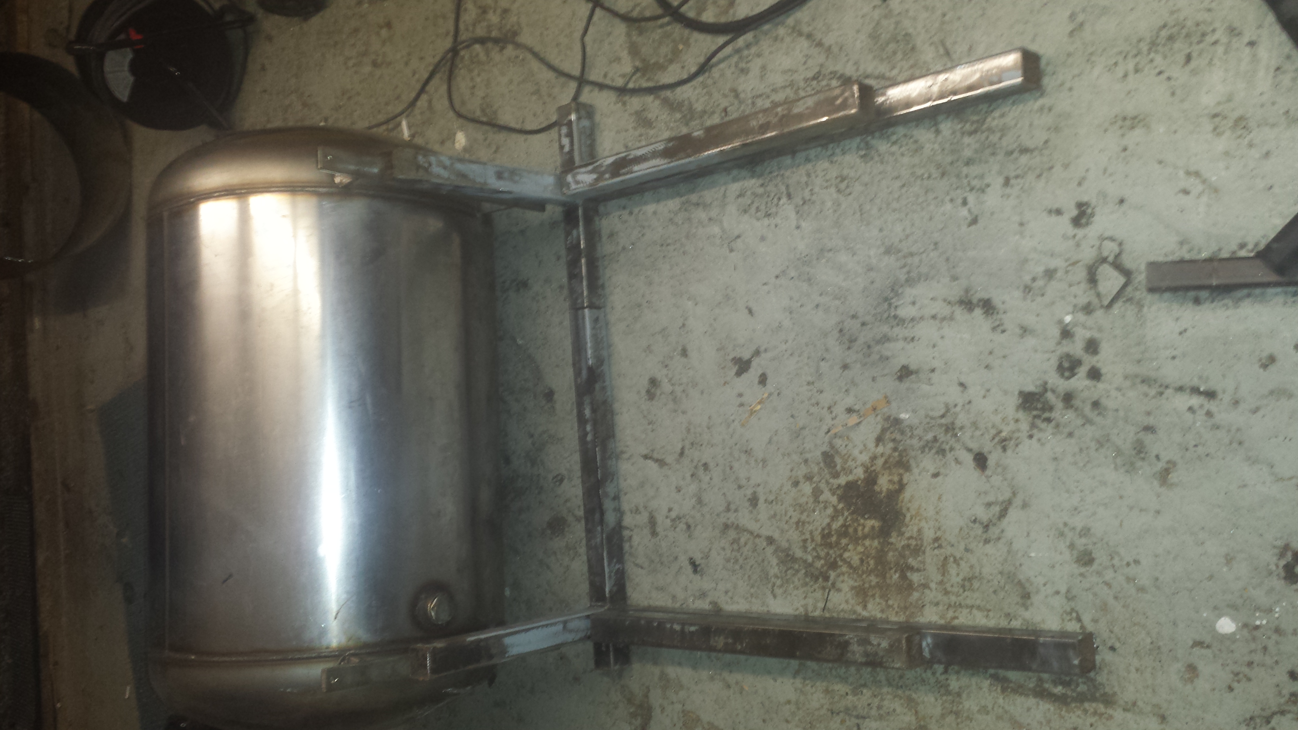

Tossa jo madallettu 80cm korkeuteen että mahtuu pystyy bussin sisään ja tosta rösterisestä tulee juomavesi säiliö sittenkin vaikka meinasin tehdä ponttoonista. Tohon telineeseen pitäis slaidi keksii että sais akripaatin vedettyä ulos.

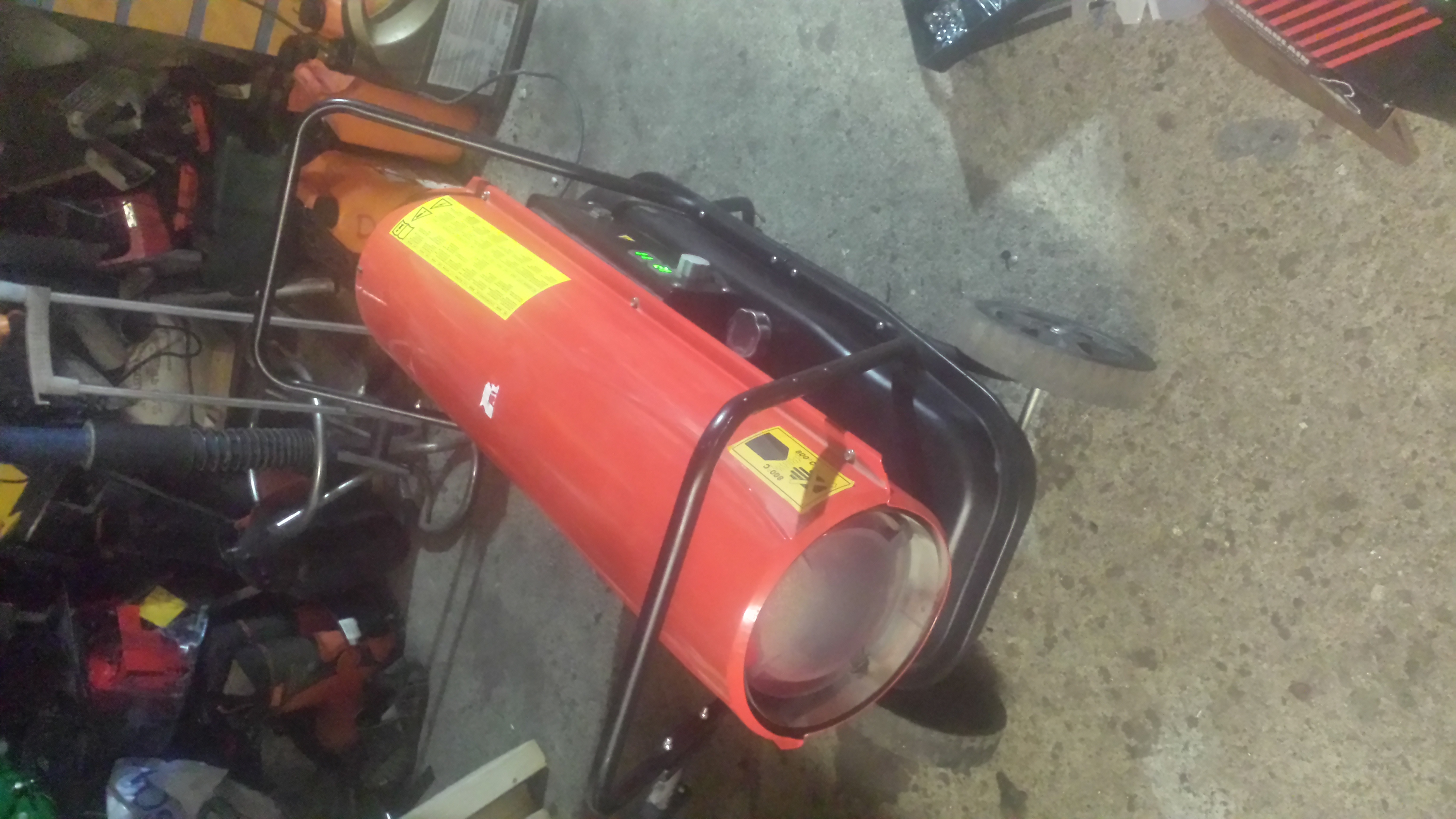

Tilailtu keraamista tasoa yms netraudasta ku ilmainen kuljetus huomiseen asti. Ja ilppi tuli talliin oottaa asennusta :) ja vähä palikoita Agricolan alle säätöineen. .. meinaan tehhä 10 jousella kelluvan Agricolan värinänvaimennuksen...

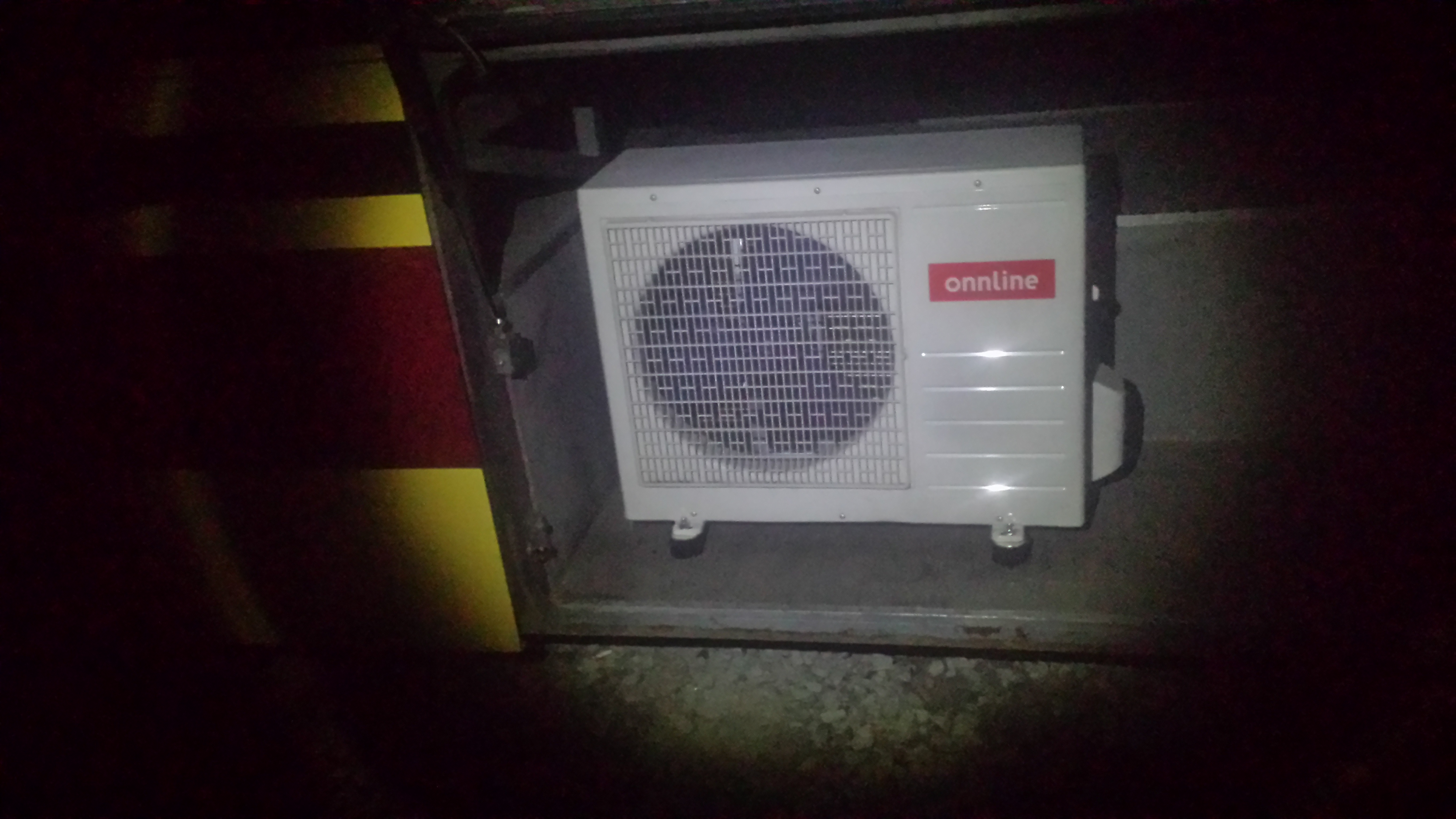

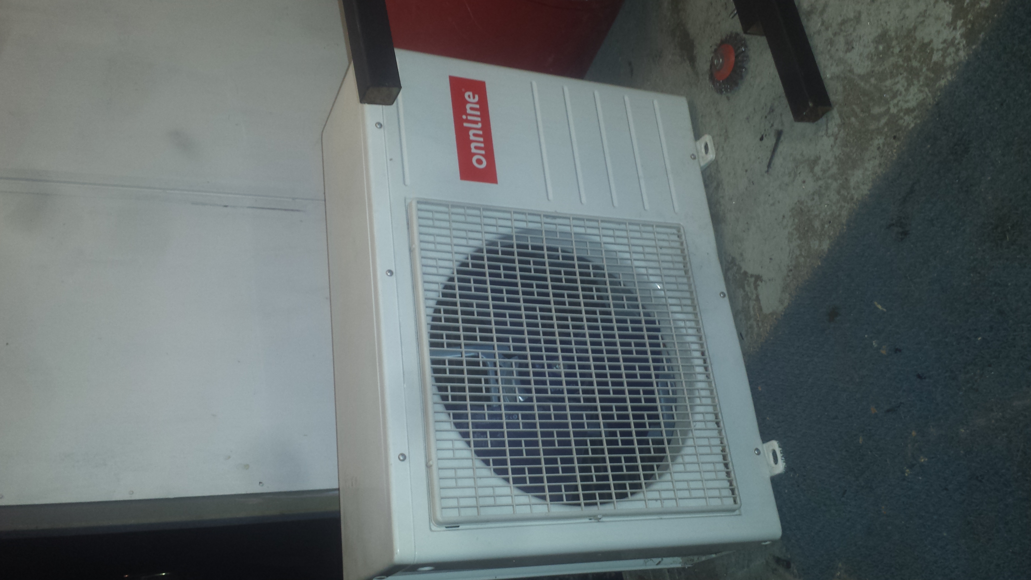

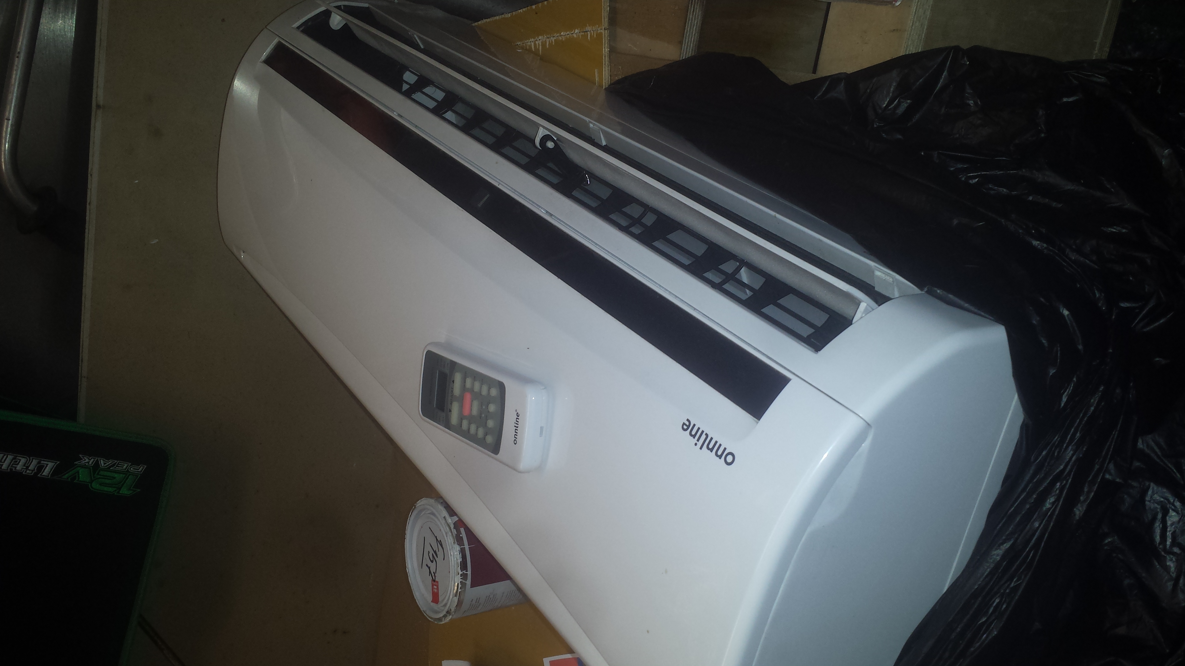

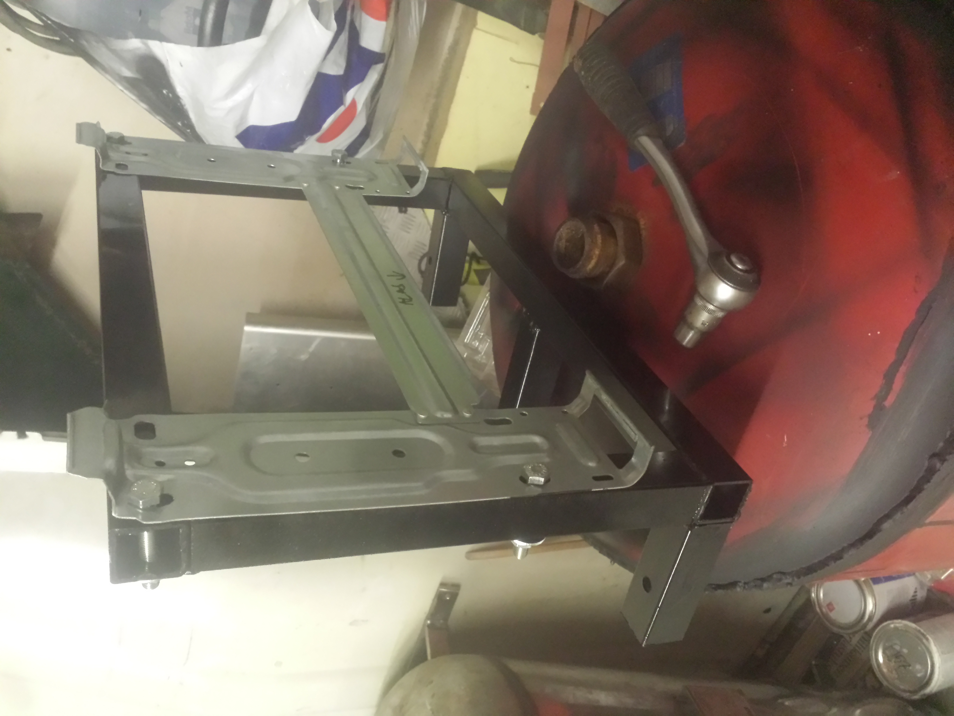

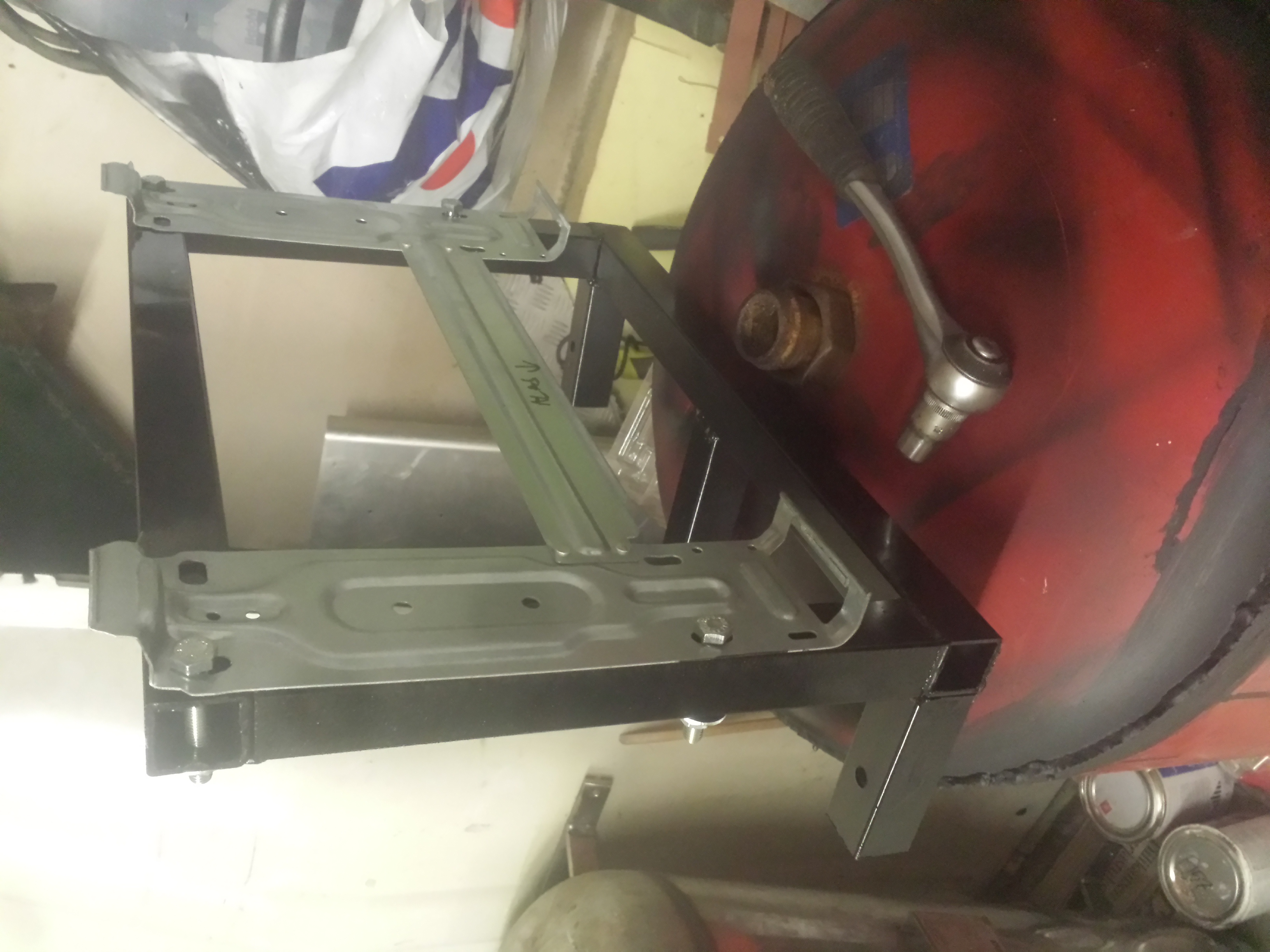

Tänään pumppu meni isojen kumityynyjen kanssa luukun taakse ja sisäyksikölle tein telinettä 30mm hk tuubista. Samalla tuli Pohjolan talliin lämmitin ilta ja yö vuorolaisille :)

Paljoko maksaa tuollanen ultimat, eiku midean, eiku onnilinen pumppu?
:D ostin 200e kotiin tuotuna "naapurista" kohta meen hakee kuparia ... että saa putket härveliin. Pohjolan talliin tullut lämmitin oli 6kk vanha ja sain 199e paikallisesta stihl kaupasta (30kw ) :shock:
Pumpun takana lukee made by Onninen.
