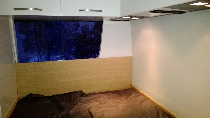

- Kahden hengen sviitti
- sviitti.jpg (138.94 KiB) Katsottu 17612 kertaa

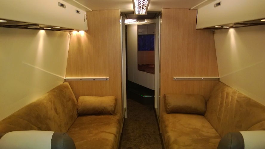

- Vuodesohvia voi käyttää sänkyinä yksittäin tai kumpaakin ja seinältä käännetään laivasängyt tarvittaessa. 8 nukkumapaikkaa
- vuodesohvat ja seinäsängyt.jpg (126.86 KiB) Katsottu 17612 kertaa

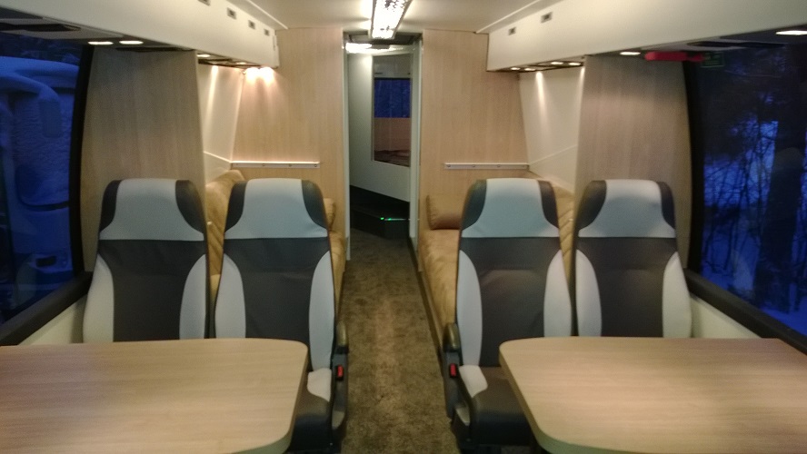

- Nahkapenkit ja pöydät jotka ei ole onttoja tupperin pahvipöytiä ;)
- ruokailuryhmät.jpg (138.84 KiB) Katsottu 17612 kertaa

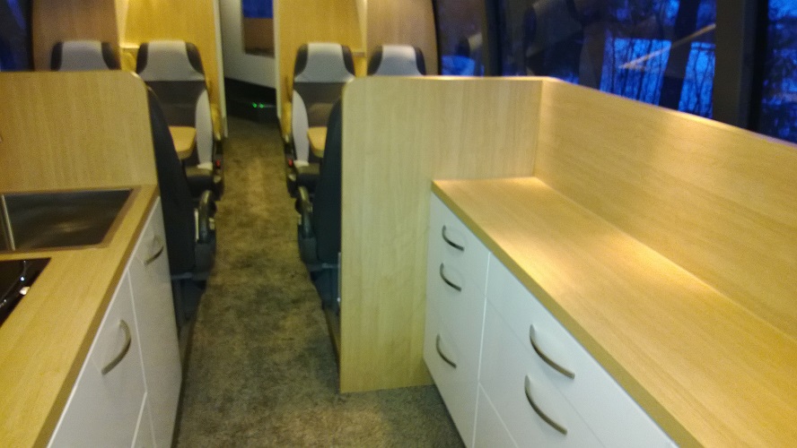

- 12 vetolaatikkoa kaikkiaan
- keittiöstä.jpg (159.69 KiB) Katsottu 17612 kertaa

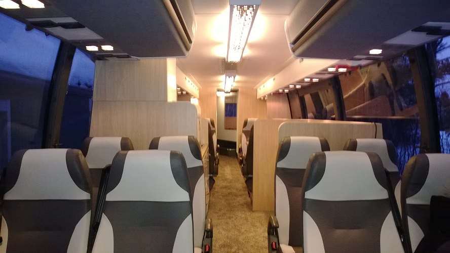

- opetusosasto
- edestä.jpg (166.46 KiB) Katsottu 17612 kertaa

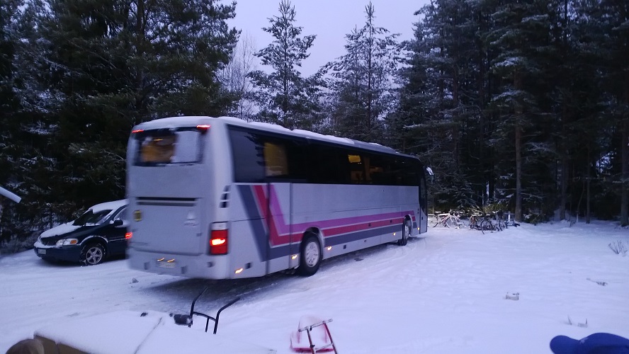

Re: Volvo 9700 H B12B
Lisää
- lähdetäänpäs maalarille.jpg (187.66 KiB) Katsottu 17608 kertaa

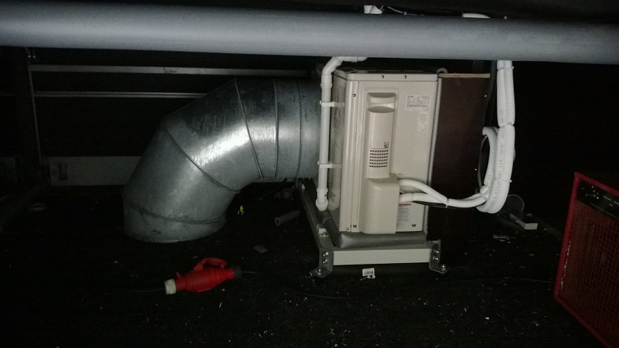

- ottaa ja puhaltaa ilman auton alta
- ilmalämpöpumppu.jpg (141.08 KiB) Katsottu 17608 kertaa

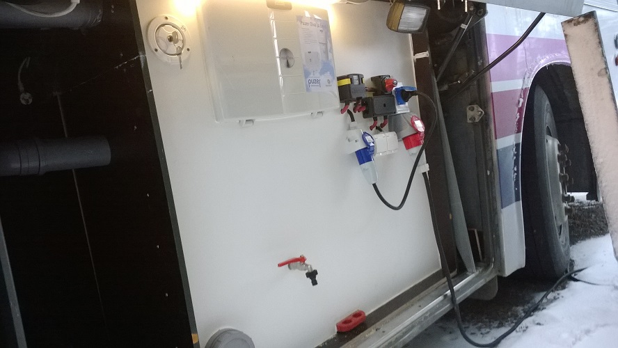

- kuvanoton jälkeen reunat pellitettiin ja kaasupumput vaihdettiin
- tekniikkamoduulin käyttöseinä.jpg (144.12 KiB) Katsottu 17608 kertaa
- invertteri, ylläpitolaturi, aurinkosäädin, maasähkökeskus, sulakkeet ja käyttökytkimet samassa kaapissa
- sähkökeskus.jpg (125.79 KiB) Katsottu 17608 kertaa

Mää vaan sellasta,että tota noin niinku ilpin sisäyksikkö ja noi aurinkopaneelit. Mihinkähän olis niinku laitettuna kautta asennettuna? Vähän kiinnostaa nimittäin tuo lattia-asennus,toimivuus yms...

Millai tuo peräpää on, tuolla 45 asteen kulmassa about tuo peili ja sieltä näkyy sviitin sänky? Se on poikittain perällä, mitä tuon perällä olevan kolmion sisään jää? En ole utelias mutta kumminkin =D Auton oma vessa jäi käyttöön?
Takaovimonttu, sviitti ja vessa on vierekkäin, sviitissä on etupäästä kavennettu sänky pitkittäin. Tällaisella ratkaisulla saatiin tilaa käytävälle ja sviitille riittävästi, ensin oli ajatus että ei tehdä sviittiin tuota vinoa seinää mutta ei myöskään houkutellut ajatus siitä että vessassa kävijät ja portaissa kulkijat häiritsisi nukkujaa. Joten seinä tehtiin.

Jaa niin nuista kuvista näkee suoraan sviittiin ja ikkuna on takalasi. No nyt selkis.
