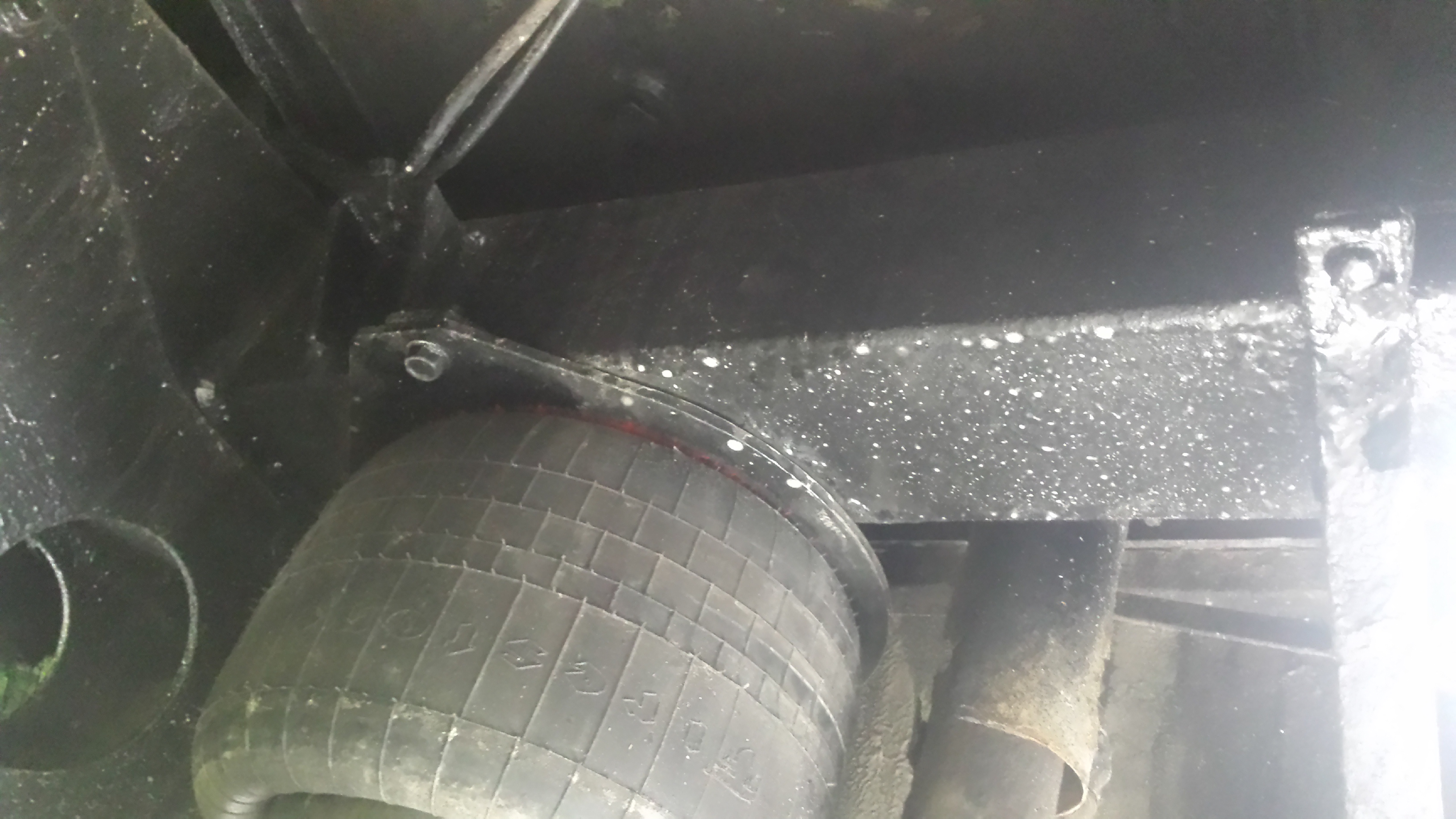

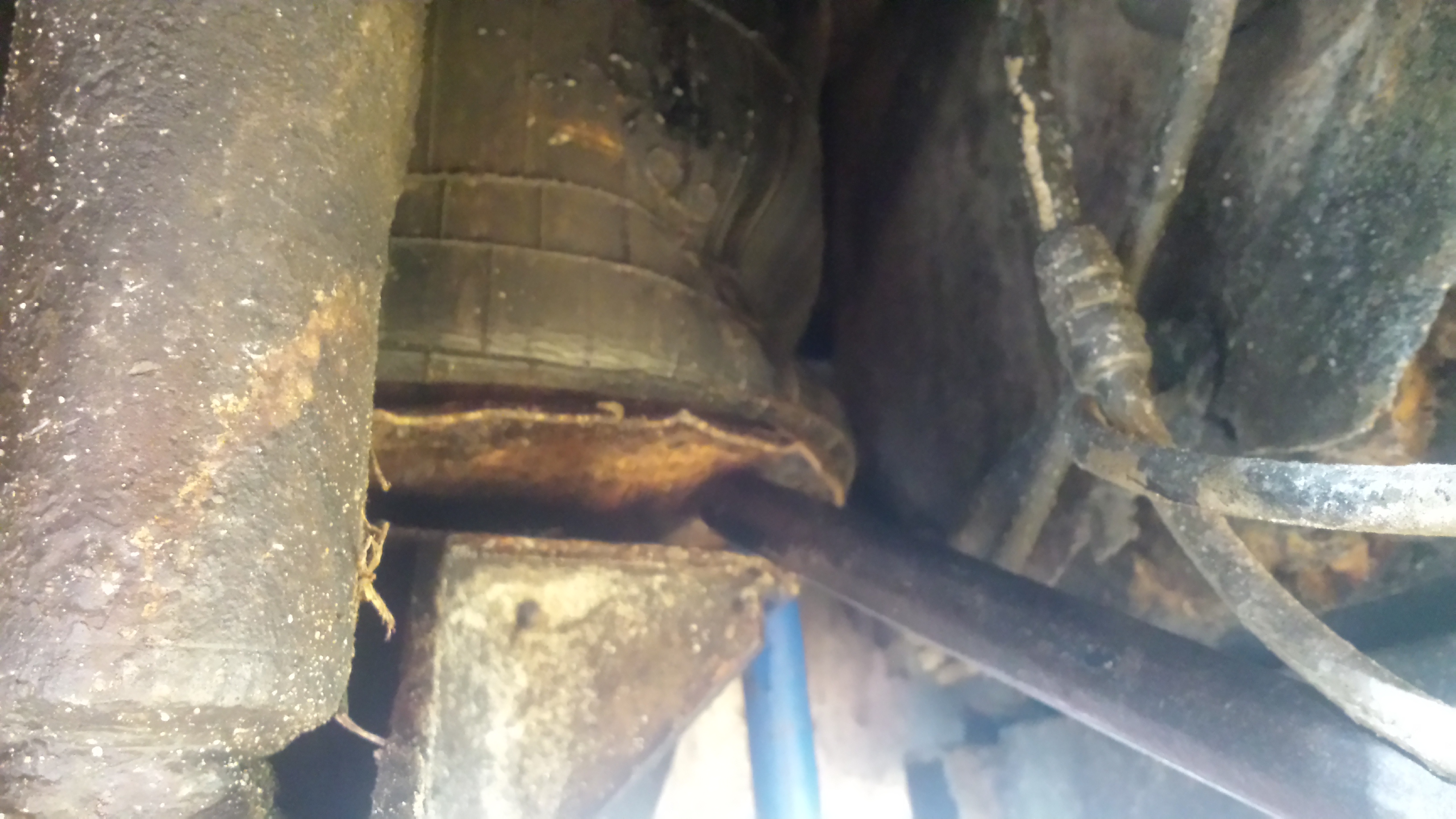

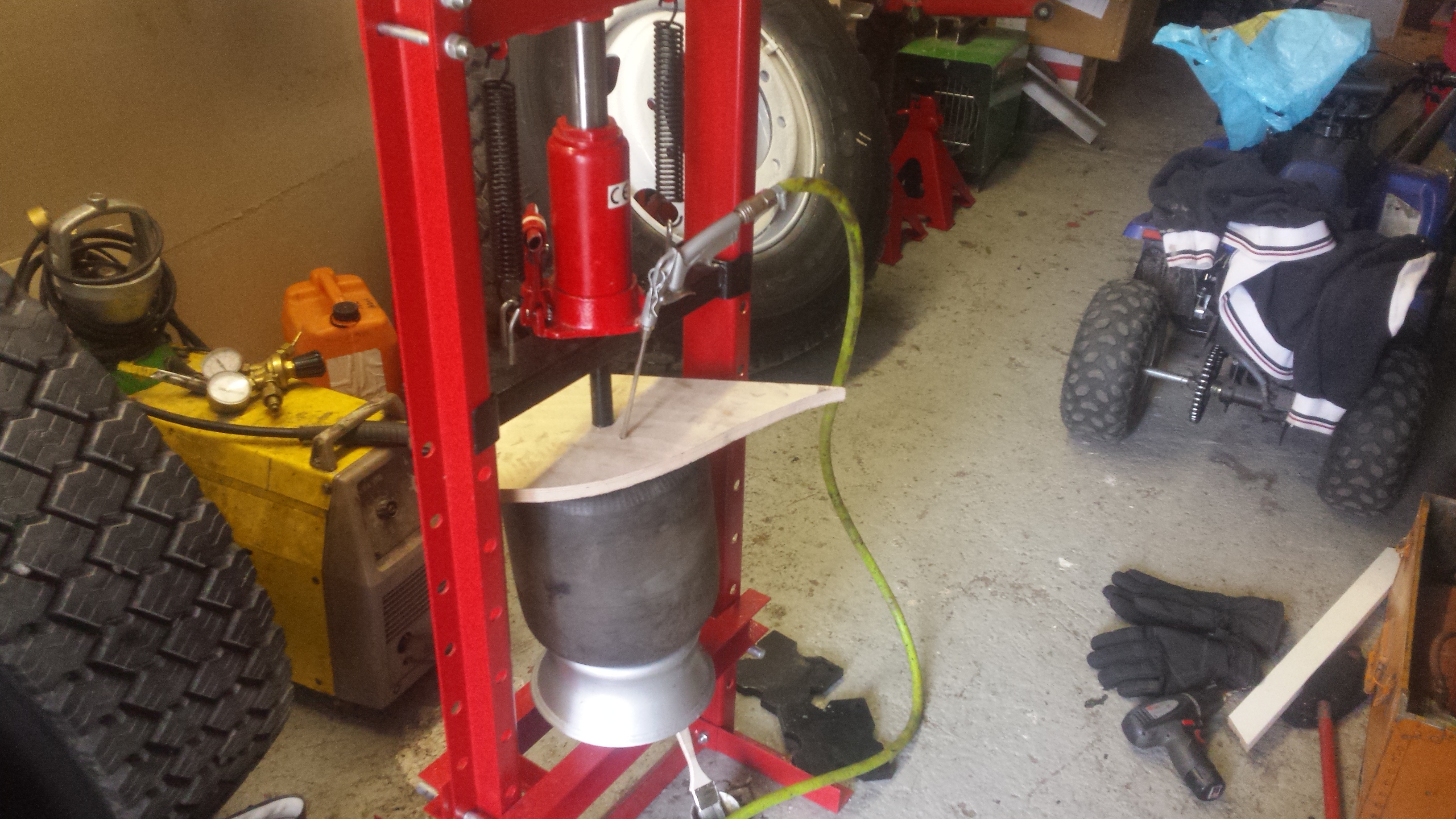

Moip. Tämä on justiinsa semmonen "valmis" muttei mene ton maljan päälle vaikka laitoin vakisania apteekista. (oikeesti) EI menny firestone eikä sabo made in italy.
Re: VOLVO B10M "VIVVI"

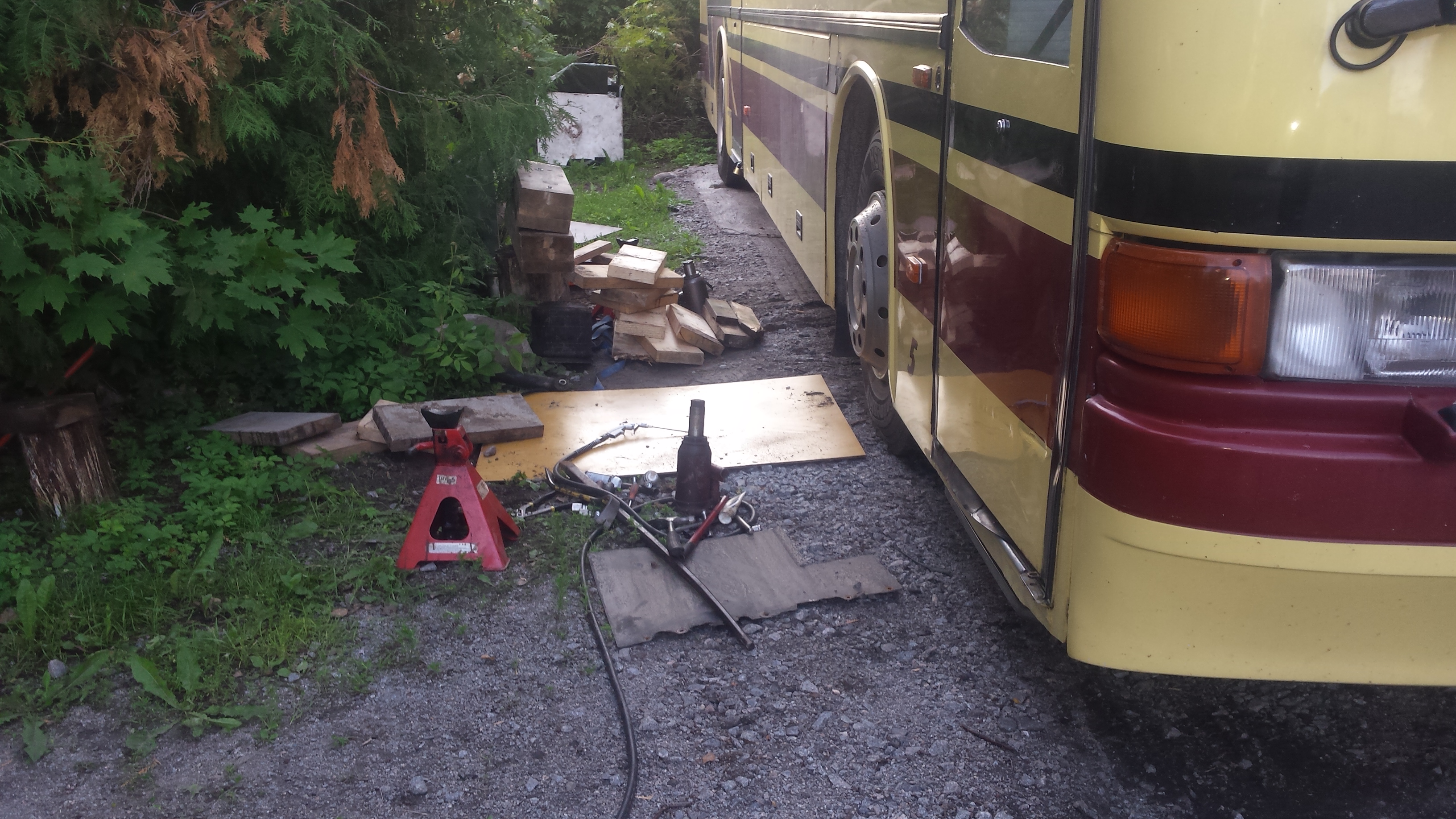

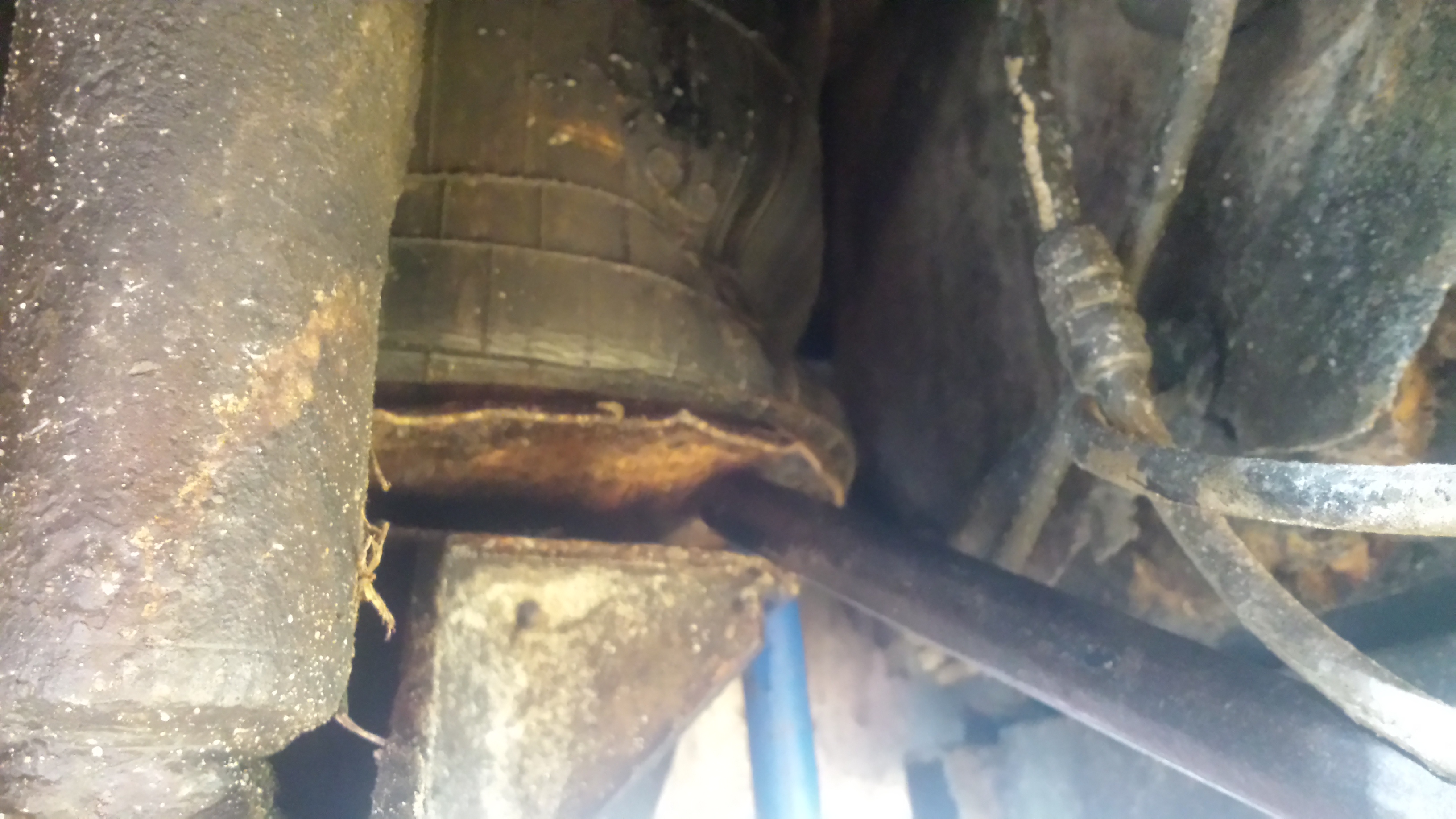

Voisko noista palkeista pukittaa auton ylös jousirempan ajaksi?
Taka etu oikea alamalja vuotaa oudosti. Odottelee n. 5min ni rupee vuoto vasta ilmenenmään.
Ei kannata pukittaa tuosta neliöpalkista - lepää ainoastaan tuon hitsisauman varassa. Nosta tikapuurungon alta ja laita kunnon pönkät. Noissa ilmapussien levyissä on melko pienet voimat kyseessä ja palkkia ei välttämättä ole mitoitettu kestämään auton nostoa.
Tuota ilmapalkeen rakoa voi avartaa vaikka tavallisella h-auton saksitunkilla. Asentamisen iloa :)

Kiitos Rosvolinna! En tunkkaa.

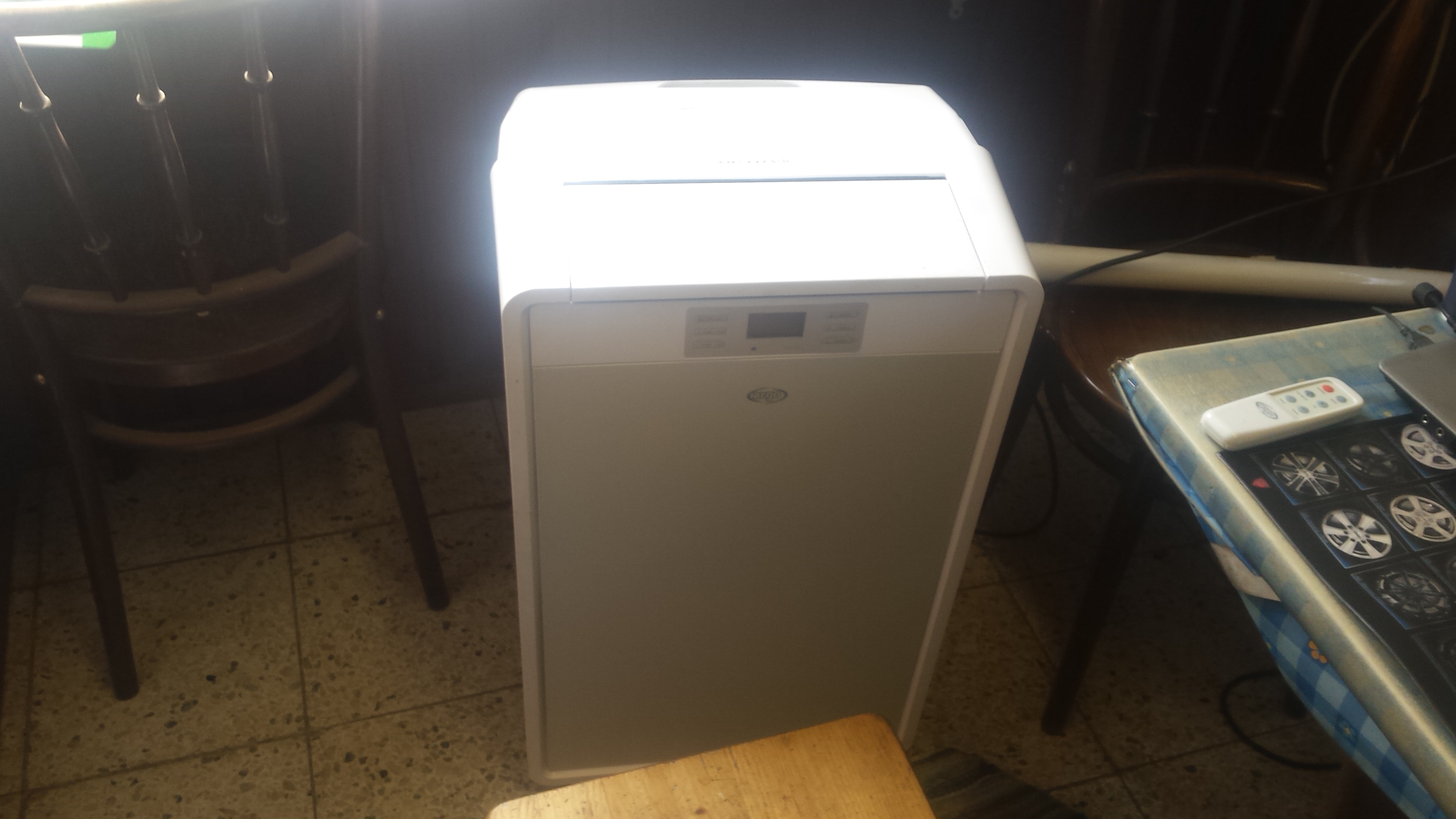

Kohta saa kuskikin viilennystä. ... :mrgreen:

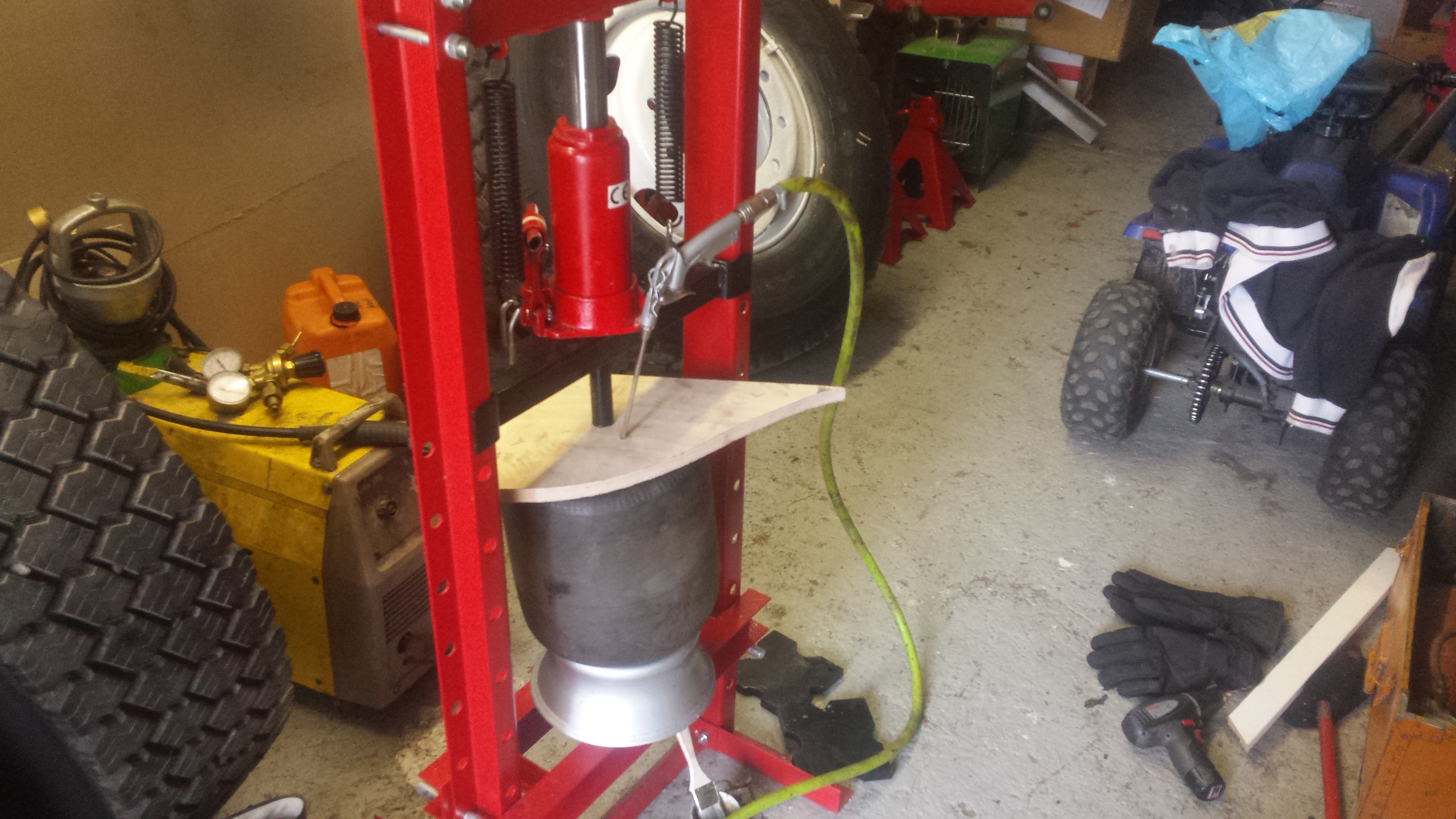

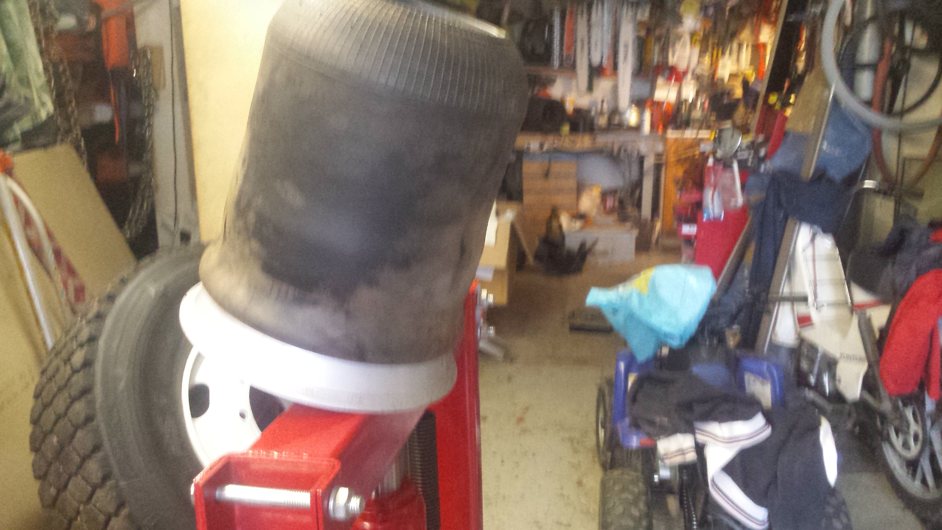

Tuo on hyvä ajonaikaiseen viilennykseen. Vie semmoiset 1000W, joten hihnat saattaa huutaa leipää. MB609 laturi ei pysynyt perässä, mutta B10M:n kanssa ei mitään ongelmaa. Neljä tuntia huusi yhtä soittoa. Tuli tuota ilppiäkin joskus käytettyä ajon aikana. Sai matkustamo-osan viilenemään, mutta kuskia se ei auttanut. Sisäyksikkö oli auton perällä.

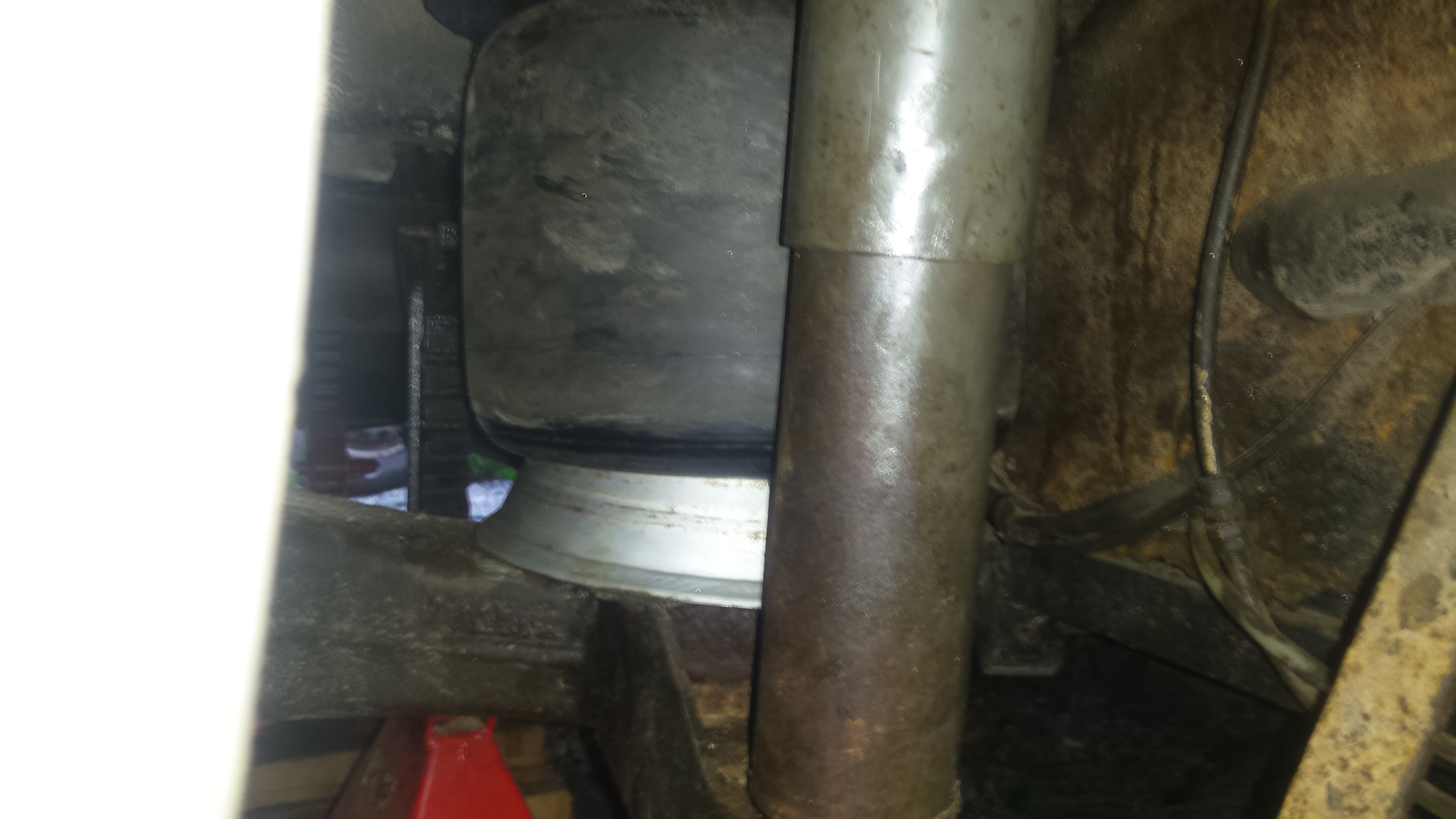

Nerokas tuo sinun prässisysteemi. Minä kiersin jengatangon alamaljaan ja kiersin mutterilla vanerilätkää kunnes kumitötsä muljahti kaksinkerroin. Tuolla se on viikattuna takakontissa.

Kiitos kehuista :)

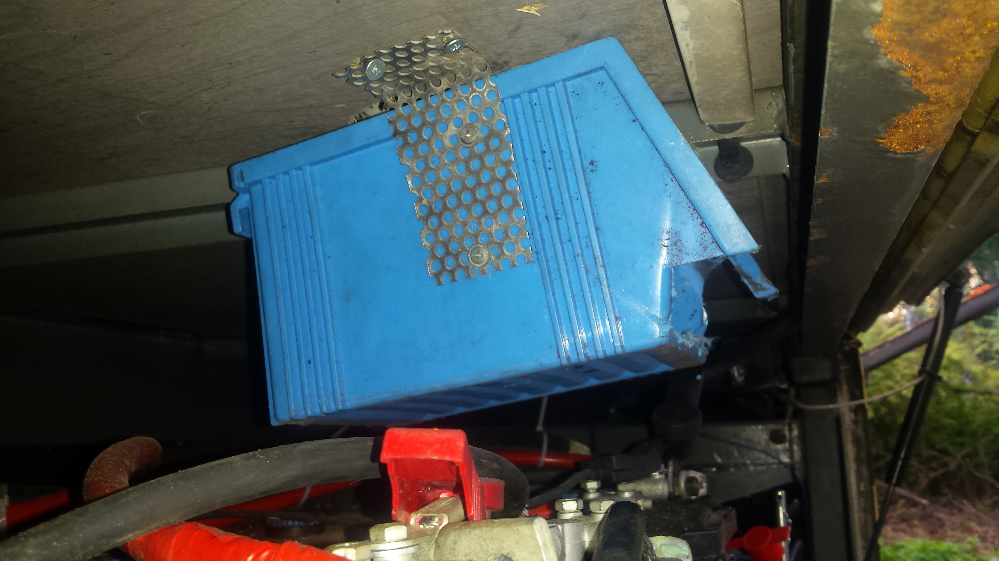

Tuli pikkinen tenkkapoo tuossa kun öö pitäs saada kuumailma johdettuu johonkin?
-Etuoven 2 rappuselle jos laittas ni tarttis tehhä 120mm reikä auton alimpaan rappuseen .
-sit jos laitan kuskinpuolelle akkujen päälle ni mitäköhän akut tuumaa jos puhaltaa kuumaa sinne?
No kun tää Suomen Suvi on mitä on, niin tuskin akut sulaa ;)
Sinne vaan.

No sinne meni uudet rojut. Ilmapussi nou problem, mutta iskari olikin pelkkä "pantti " eikä mitää sisällä. Sen irrottamisee menikin savukkeita paljon, saattoi livetä joku voimasanakin muistelen... pilliä reilusti ni antautui. Sisälokarin pala jää huomiseen. ..

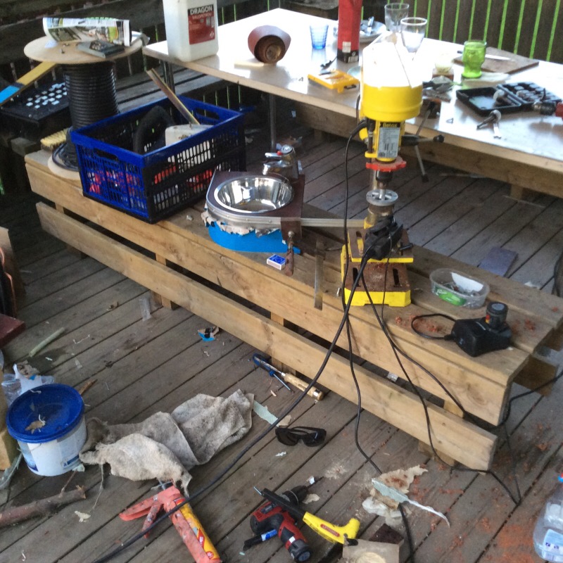

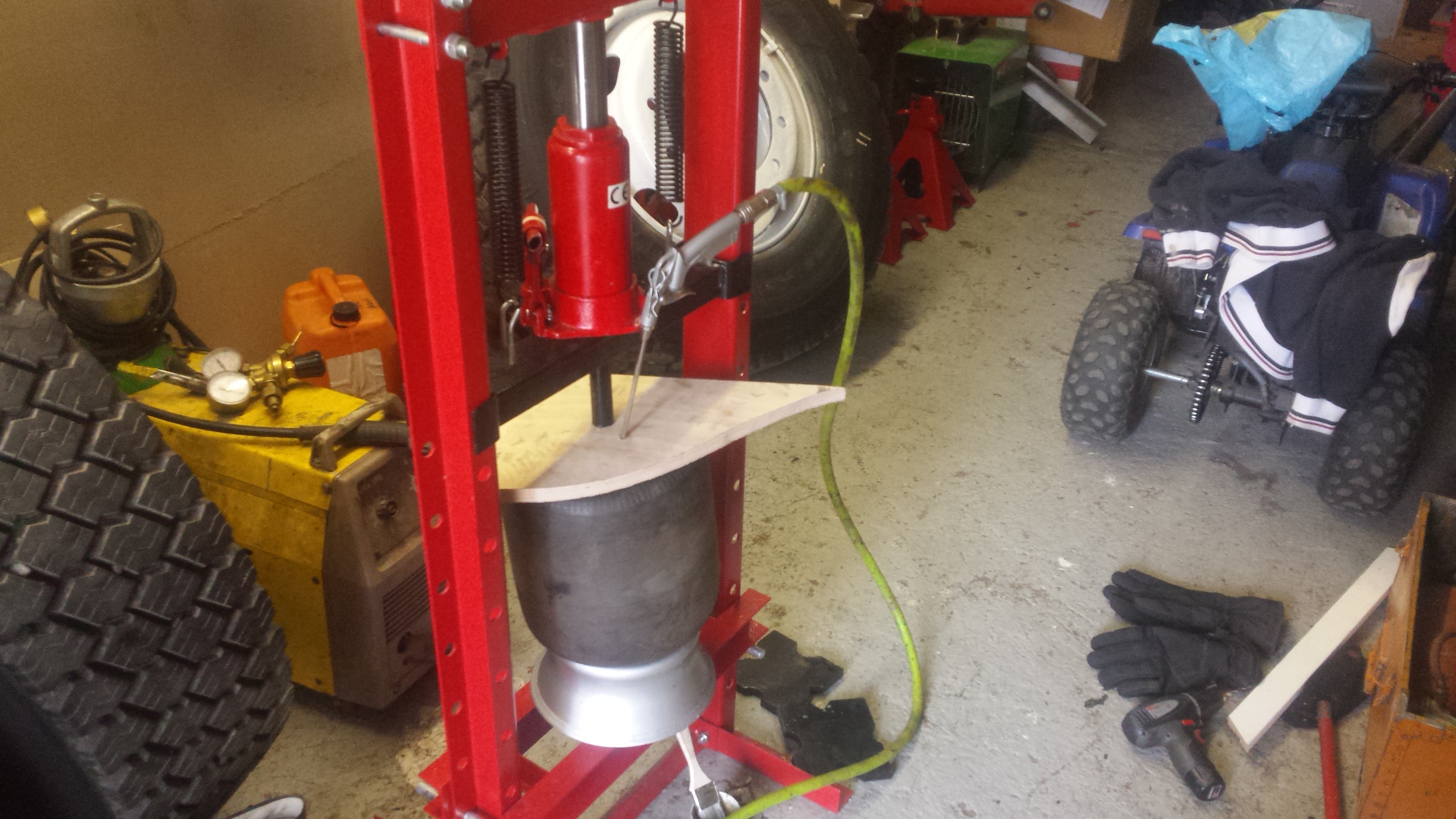

Ja behind the scenes. .. näyttääks muillaki aina tälläseltä vai oonks ainut?
Tuohan on vielä siisti työmaa. Kaikki tavara liittyy työnalla olevaan remonttiin.
Minulta lähti kalut ja oheismateriaali hallinnasta, kun pikkuisen yritin rakentaa sähkövessan pesuallasta...

:lol: kellä eniten kaluja on voittaja. .. töissäkin jos vaikka Toyota korollaa vaihan etujarrupaloja ni Miulla on Pakki ihan levällään siinä auton vieressä vaikka selviää 13mm ja 16mm kiintoavaimilla ja putkipihdeillä sekä liukuvoiteella :D

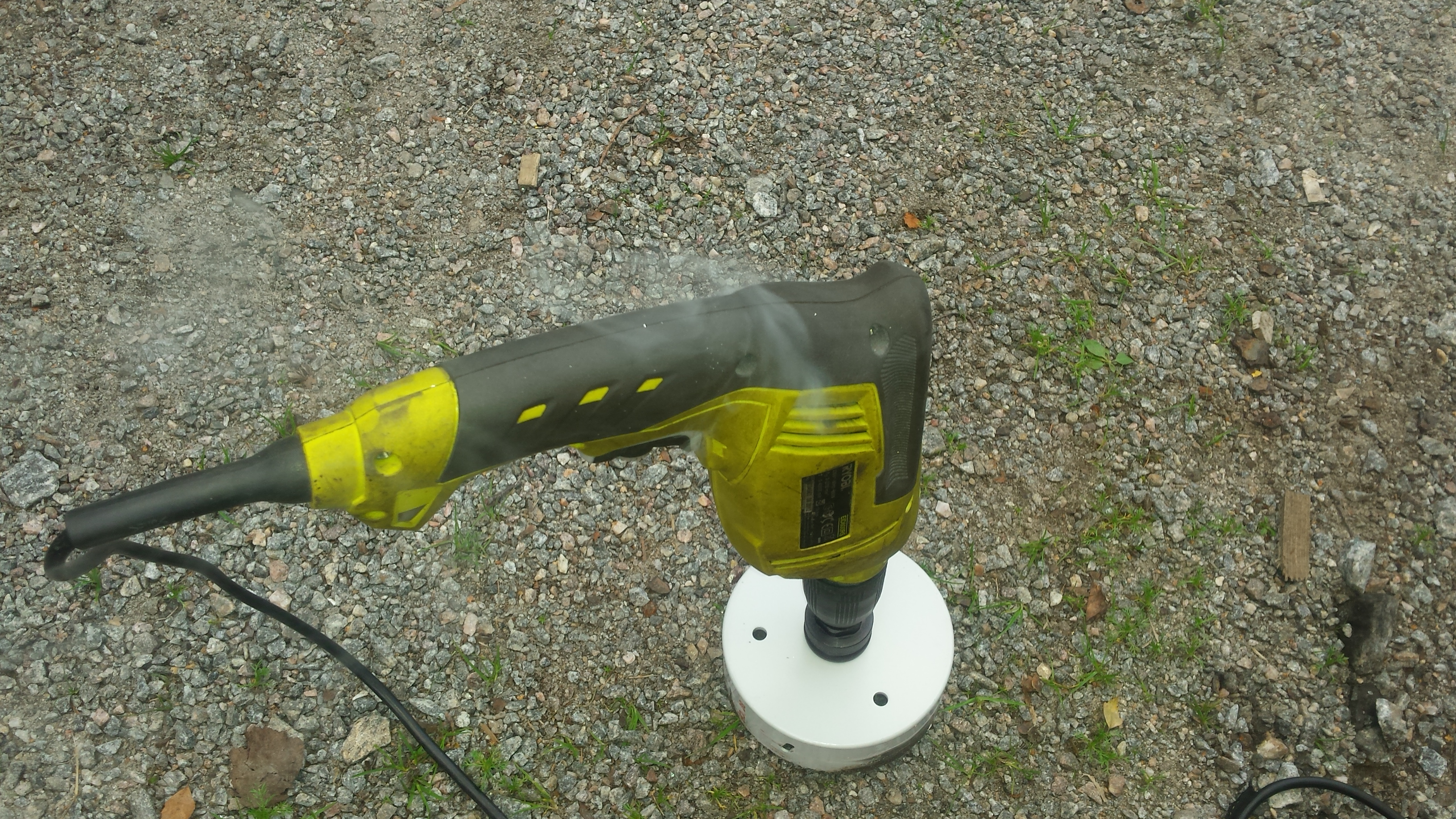

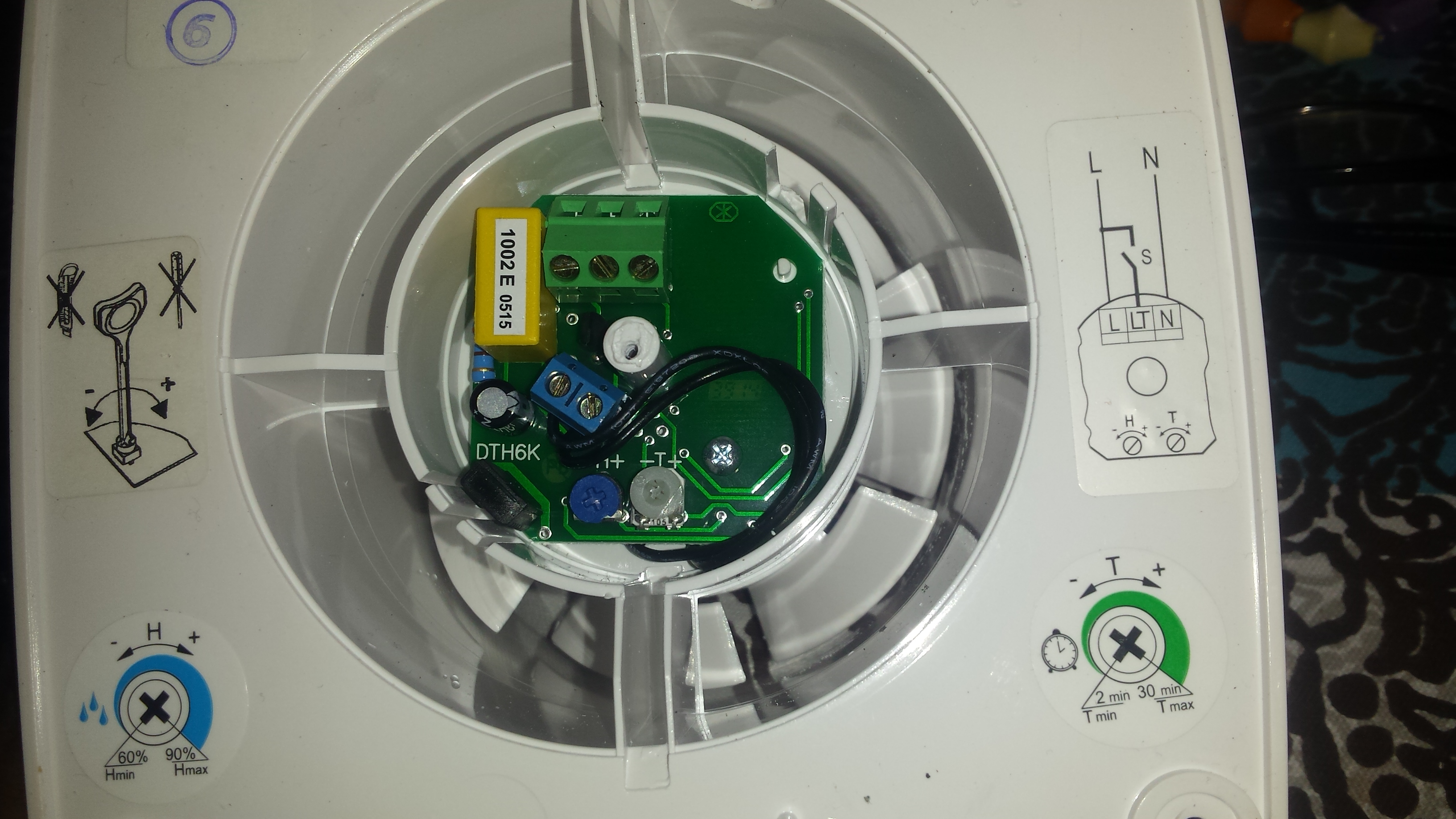

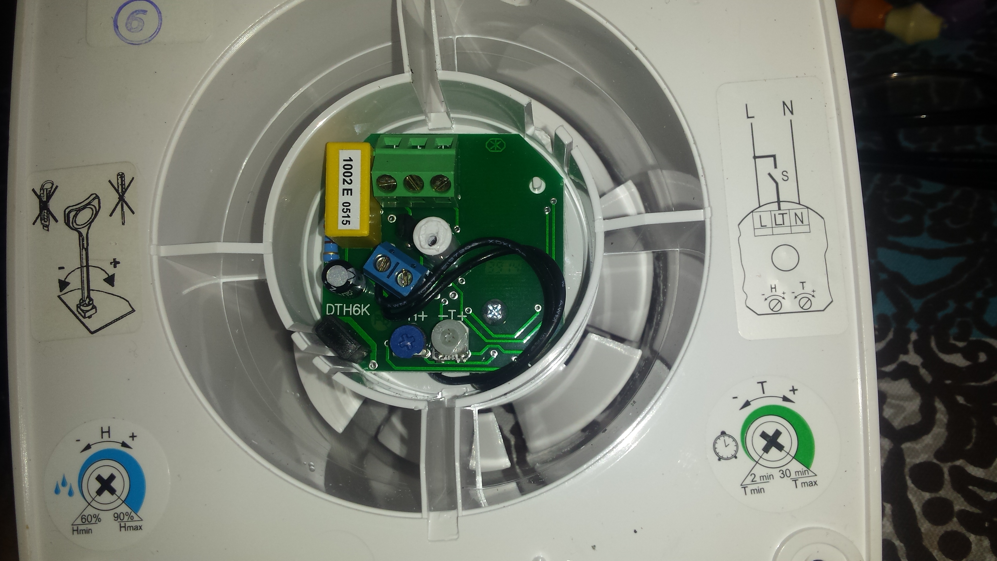

Meinasin laittaa tämmösen huussiin ni kuis tän sais pyörimään aina?

Kyl siihen katkaisija kannattaa laittaa väliin. Itse meinasin kytkeä tuulettimen niin että kun laittaa valot päälle niin tuletin käynnistyy samalla,jos vaan saan vessan joskus valmiiksi.
Eiku siis katkaisija joo mut saiskoha ohitettua tuon ajastimen ja kosteus anturan.
Jätä tuollaiseksi. Voin vaihtaa päittäin johonkin on/off malliin. Minulla olisi käyttöä tuolle.
Välttämättä, jos haluat särkeä; ohita koko piirilevy -> suoraan koskenakseli moottorille. Eiköhän tuo ole vertkkovirtamoottori.
220/240 mylly. Pislan tekele.
