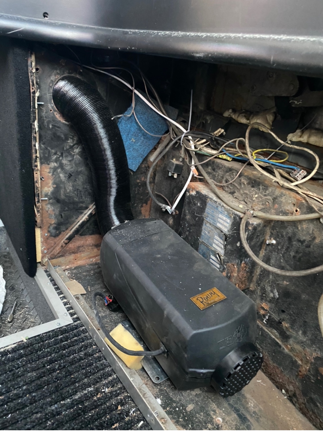

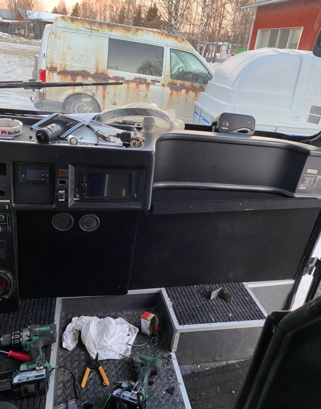

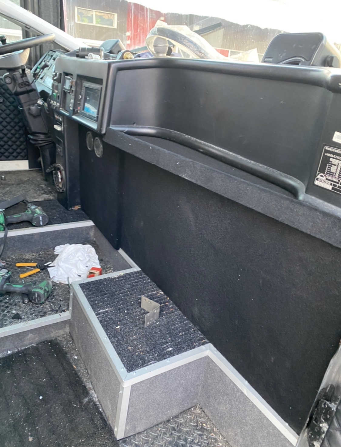

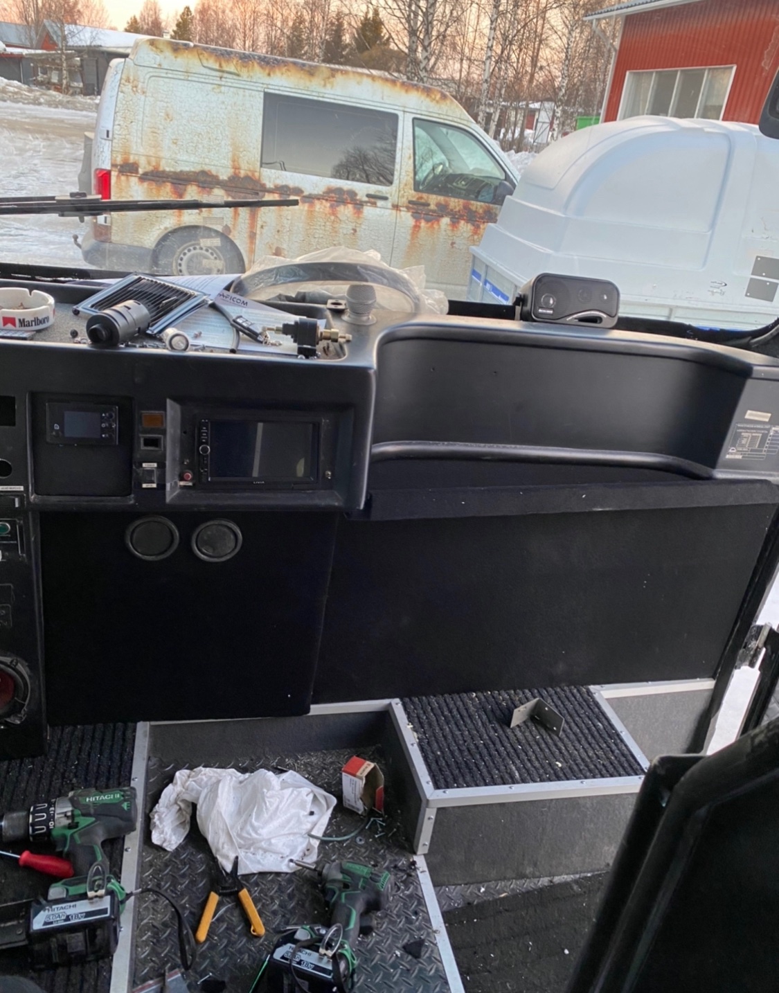

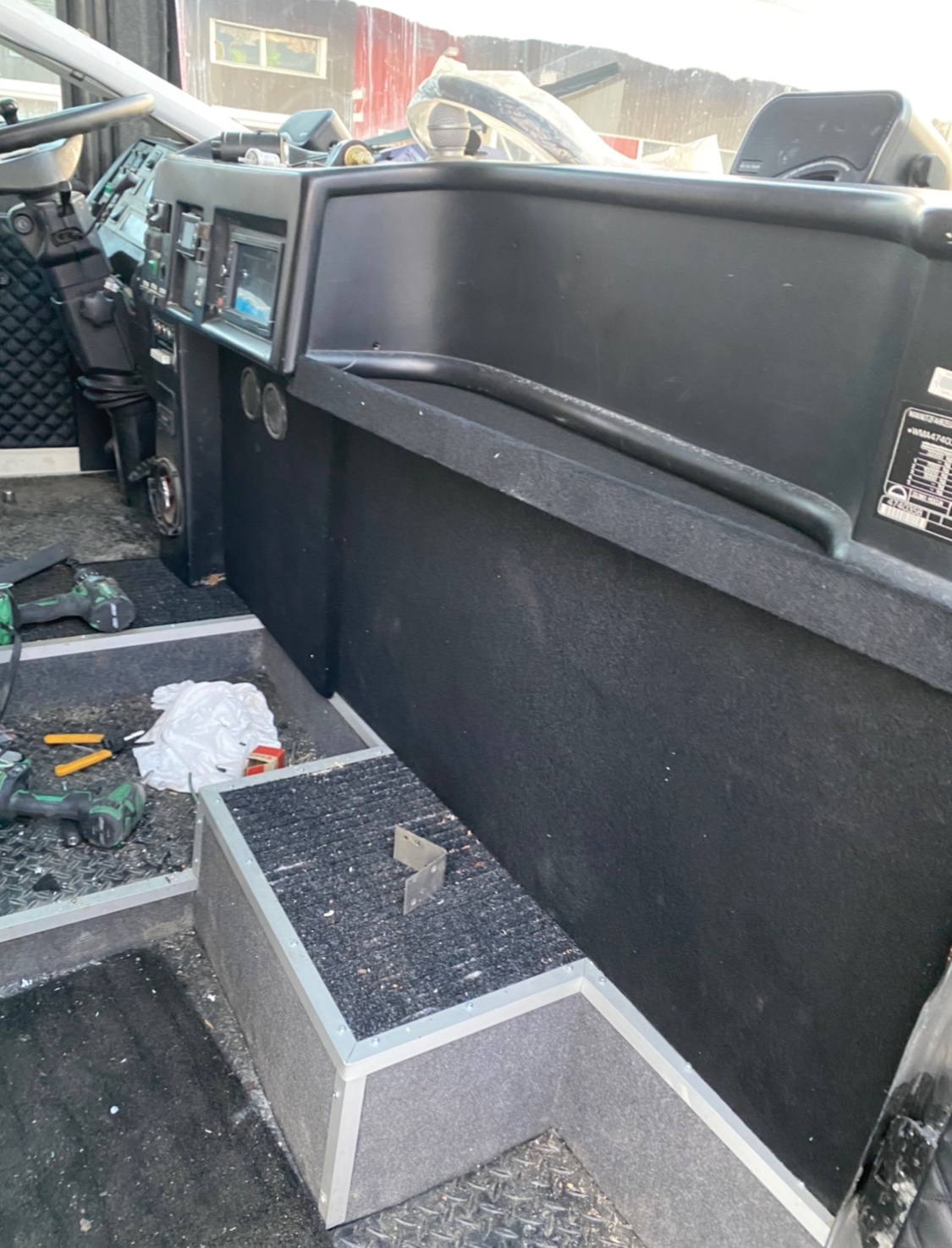

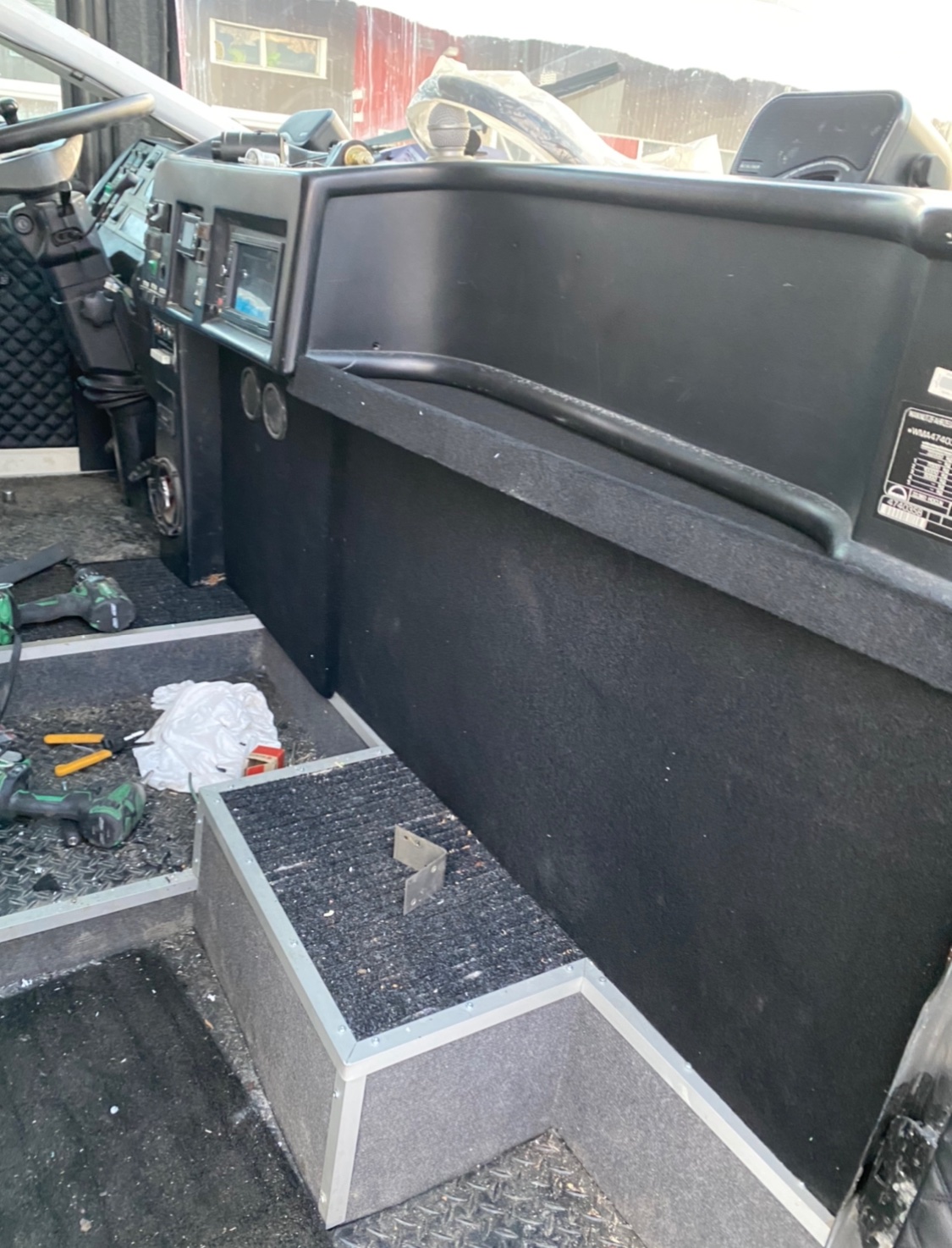

Tuli näperreltyä sitten kiinan webasto että saa kuskille lämmintä, liitin sen auton omaan lämmityslaitteen koteloon joten saa tarvittaessa jaettua lämmintä useampaan paikkaan, en vielä kokeillut miten toimii.
Tuolaisen kotelon joutui rakenteleen että sai maisemoitua lämmittimen, verhoilupaneelit meni ennen rintapeltiö vasten vaan ei mielestäni huono ole tämäkään sai vielä pikkuhyllyn tuohon kojelaudalle niin voi parkissa laskea vaikka eversti limpparin siihen

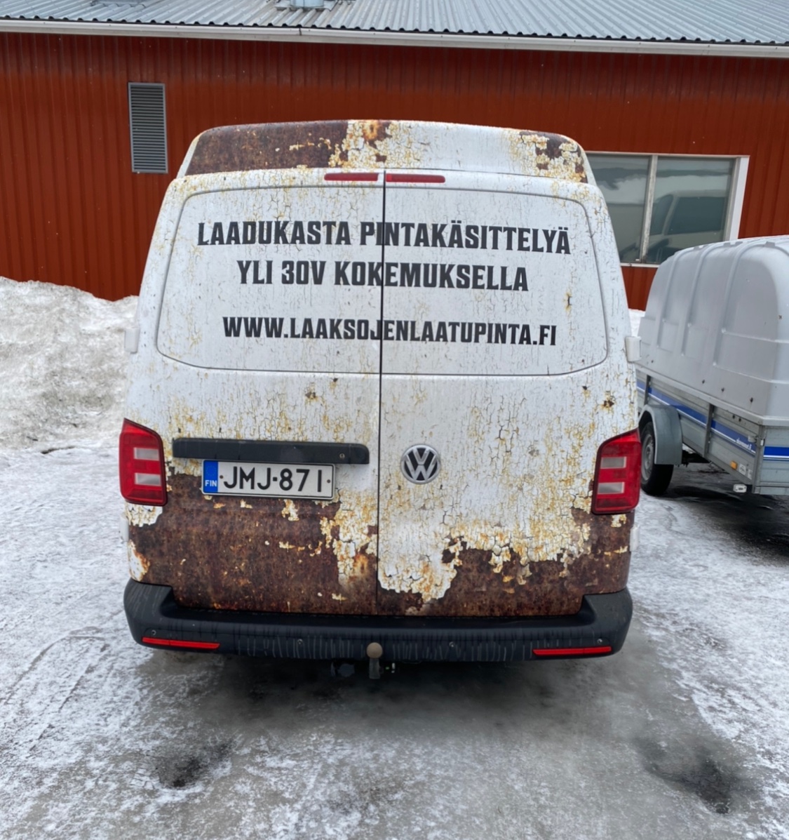

Tuo paku tuulilasin takana, menossa maaluuseen?
Ami_MAN 22-360
- Viestit: 105
- Liittynyt: 13 Helmi 2022 11:28
- Truck: Man 22.360
- Location: Ylivieska
Re: Mökki-Manni projekti
Tämä on firman auto, teippautin sen tuollaiseksi

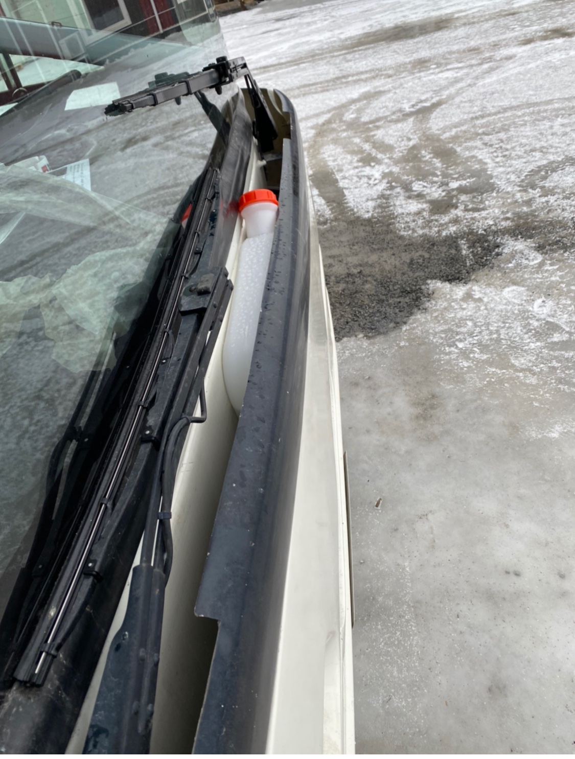

Webaston polttoaine säiliö, pitää hommata nokka kannu että saa tankata, oma tankki oli hankalasti ja telin päälle asti ei jaksanut lähtä letkua vetäämään mut kait se tuossakin menee, on nämä kyllä hiljaisia ja tehokkaita kamppeita

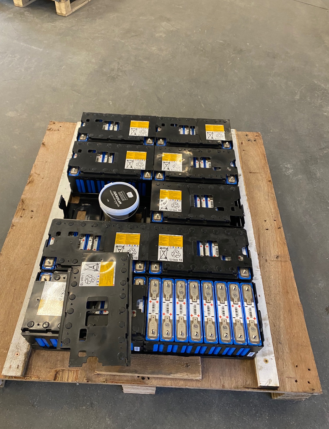

Hupi akutkin saapui, joutuu lähtä metsästään kuparilattaa jotta saa virtakiskot rakennettua, ilmatkin alkaa kohta puolin olemaan sillä mallilla että pääsee paneelitkin liimaamaan katolle
