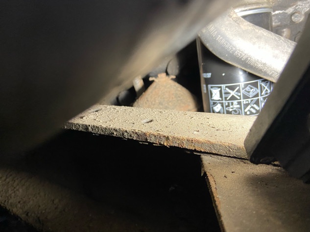

BussMAN oli ihan oikeassa, ja minä väärässä. Löytyihän sieltä uumenista keskipakosuodatin, jota ei ulkonäöstä päätellen ole hetkeen putsattu. Vielä kun pääsisi siihen käsiksi. Ja öljymäärä min. on 28 litraa, max 33 litraa.

Onko noissa volvon vm97 12 litrasissa takamoottorimalleissa keskipakosuodinta vai pelkkä normi filtteri?
En ainakaan itekään oo nähny omassa vulvussani semmosta.
Scaniassa noita oli jo 60 luvun autoissa, sen aikakauden separaattorin kyllä kuuli sammuttamisen jälkeen,(( ääni kuin
vioittunessa turbossa))
En koskaan nähnyt volvossa , Leyland 0680 moottorissa oli ( sisu linja auto mahuri esim Bk82 )
Joskus voi öljynpainetta karata myös lingon kautta, lähinnä helat kuluu ,,se on pieni vuoto jos kaikki kunnossa, mutta
kannattaa tark kun irroittaa, jos huolto unohtunut se voi pysähtyä syytä tark suuttimet että on auki ( yrittää pyöriä
hiljaa eikä puhd toimi )

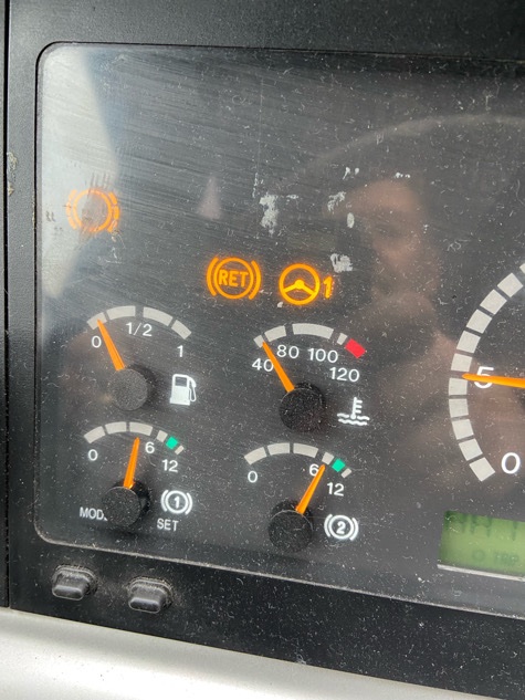

Ja sitten taas kysymys: mitä nuo kuvan keltaiset valot tarkoittavat? Ratin kuva vilkkuu hieman kun ohjausta kääntelee. Onko se joku ohjaustehostimen paine tai nestemäärä, vai onko siinä jotain hienompaakin älyä?
Ja sitten nuo kaksi jarrusymbolia, mitäs ne tarkoittaa?

Ret tarkoittaa hidastinta. Siinä on joku häiriö.
Tuo katkoviivajuttu taas meinaa, että jarrupalat on loppu. Voi olla anturi-/johtovika.

Kiitos.Jokelan linja kirjoitti: ↑19 Syys 2021 23:18 Ret tarkoittaa hidastinta. Siinä on joku häiriö.
Onko nuo katsastusvikoja joista tulee korjauskehotuksia? Jarrupalan anturit on helppo katsoa, mutta tuo hidastin on vielä hepreaa. Kai siinäkin joku toimilaite on moottoritilassa, joka voi olla jumissa.
Entäs ratin kuva?
Yleensä tuo hidastin lukee Trafin tiedoissa ja silloin sen tulisi toimia. En lähtisi tuo valo päällä leimalle.
Ei sen toimintaa kukaan ole koskaan leimalla testannut, mutta tuo varoitusvalo puhuu omaa kieltään. ( polttimo irti ja kovaa ajoa sanoo hahmo toisella olkapäällä )

Voiko toi hidastimen valo palaa, jos hidastin päällä tai "valkosavun rajoitus" (tai mikä ikinä onkaan) päällä. Siis se nappi missä on pakokaasupilven kuva ja laittaa pakokaasujarrua päälle tyhjäkäynnillä kylmänä, jos autossa on sellainen ominaisuus

Täytyypä yrittää katsoa löytyykö jostakin diagnostiikkajärjestlmästä (5kpl) näille vikakoodeja. Erityisesti jarrujen kuluneisuushälytys olisi hyvä paikantaa johonkin renkaaseen ettei tarvitsisi kaikkia käsin purkaa ja käydä läpi.
Pakokaasujarrullekin varmaan löytyy joku toimilaite konehuoneesta.

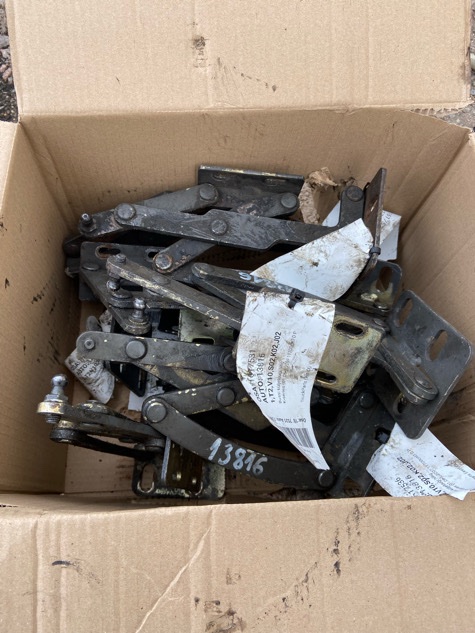

Posti toi Virosta tänään 10kpl luukkujen saranoita hintaan 340€. Nyt pääsee kiinnittämään telin huoltoluukut uudelleen, ja myös etupyörien huoltoluukut. Nämä ovat käytettyjä saranoita, mutta kunnoltaan varsin täydelliset.

Ohjaus puörän kuva , öljytaso säiliössä tulee ensimmäisen mieleen ja jos 1 tarkoittais etuakselia, tridemin suljetun
painevalo varmaan on myös koelaudassa.
Jarrusatulan tunnistimet melko yksinkertaisia , ( oma kuorma- auto oli palatunnistimet+ hihnojen vahvuuden näyttö
”sivuleikkuria käytin ” , ja ajettiin ohjelma pois, on riittävästi näyttöjä / häiriöitä tärkeämmistäkin vioista muu merkki)

Onkos yleensä eri akseleille omat ohjaustehostinöljysäiliönsä? Takana löysin ja öljyä on, mutta etuakselille en vielä. Mitäs öljyä nuo syö? Perus hydrauliikkaöljyäkö?
Moottorin läheisyydessä on zf öljysäiliö se on ohjaustehostimen( pumppuhan on moottorin jakopäässä) , siinäPussikuski kirjoitti: ↑20 Syys 2021 21:52 Onkos yleensä eri akseleille omat ohjaustehostinöljysäiliönsä? Takana löysin ja öljyä on, mutta etuakselille en vielä. Mitäs öljyä nuo syö? Perus hydrauliikkaöljyäkö?
voi olla öljytasoanturi.Öljy normaalisti type ATF luokka____ pun autom vaiht öljy mineraali tai synt?
Oletan 3 aks ( telin) ohjaus on perinteinen hydr suljettupiiri johon öljyn paine-/ öljynlisäys pumpulla ( paine n16 bar
ja häiriö valo n10 bar luokassa) , öljy voi olla ATF tai Pentosin nouta ei saa sekoittaa , (väittävät ettei öjyn
tyypiä voi vaihtaa eritiiviste materiaalit). Oo
((Uudemmissa sähköinen ohjaus on box ym , tais tulla n10 vuonna)

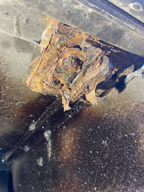

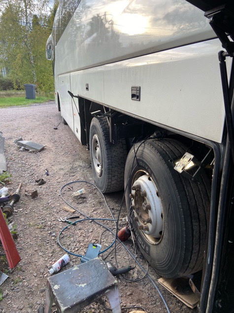

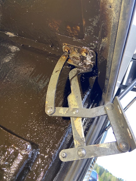

Tänään oli ohjelmassa telin huoltoluukun saranat. Kaikki olivat pilalle ruostuneet, mutta onneksi kiinnityspisteet sai vielä käyttöön, kun porasi 7mm kiinnitysreiät, niihin M8 kierteet. Yhteen luukkuun tulee 24 kiinnityspulttia.
Ostin myös uudet kaasujouset luukkuun. Motonetistä tarttui 700N jousi mukaan. Vaikuttaa aika jäykältä verrattuna siihen yhteen alkuperäiseen joka vielä liikkuu. Kyllä kaasukousetkin löystyy ajan myötä? Vai hankinko liian jäykät. Myös ensimmäinen hitsaus tehty - kaasujousen alakiinnitys.

Sen vanhan jousen voiman voi (yleensä) tarkistaa entisen kyljen numeroista, jos ne sattuu olemaan yhtään luettavassa kunnossa. 700 kuulostaa oikealta, ainakin 400 on carruksen luukkuun ihan liian vähän. Riippuu toki vähän siitä, montako jousta siinä luukussa on..

Yhdessäkään ei ollut luettavissa. Luukku on nelisen metriä pitkä ja siinä on molemmissa päissä yksi jousi.
Alkuperäisen kaasujousen pystyin painamaan lattiaa vasten sisään. Uusikin menee juuri ja juuri, mutta vaati melkein tuplavoiman.
Korvakkeen hitsasin eilen 4mm levystä. Jos/kun runkopalkkien hitsausta vaaditaan, siihen täytyy hankkia vahvemmat hitsivehkeet.
