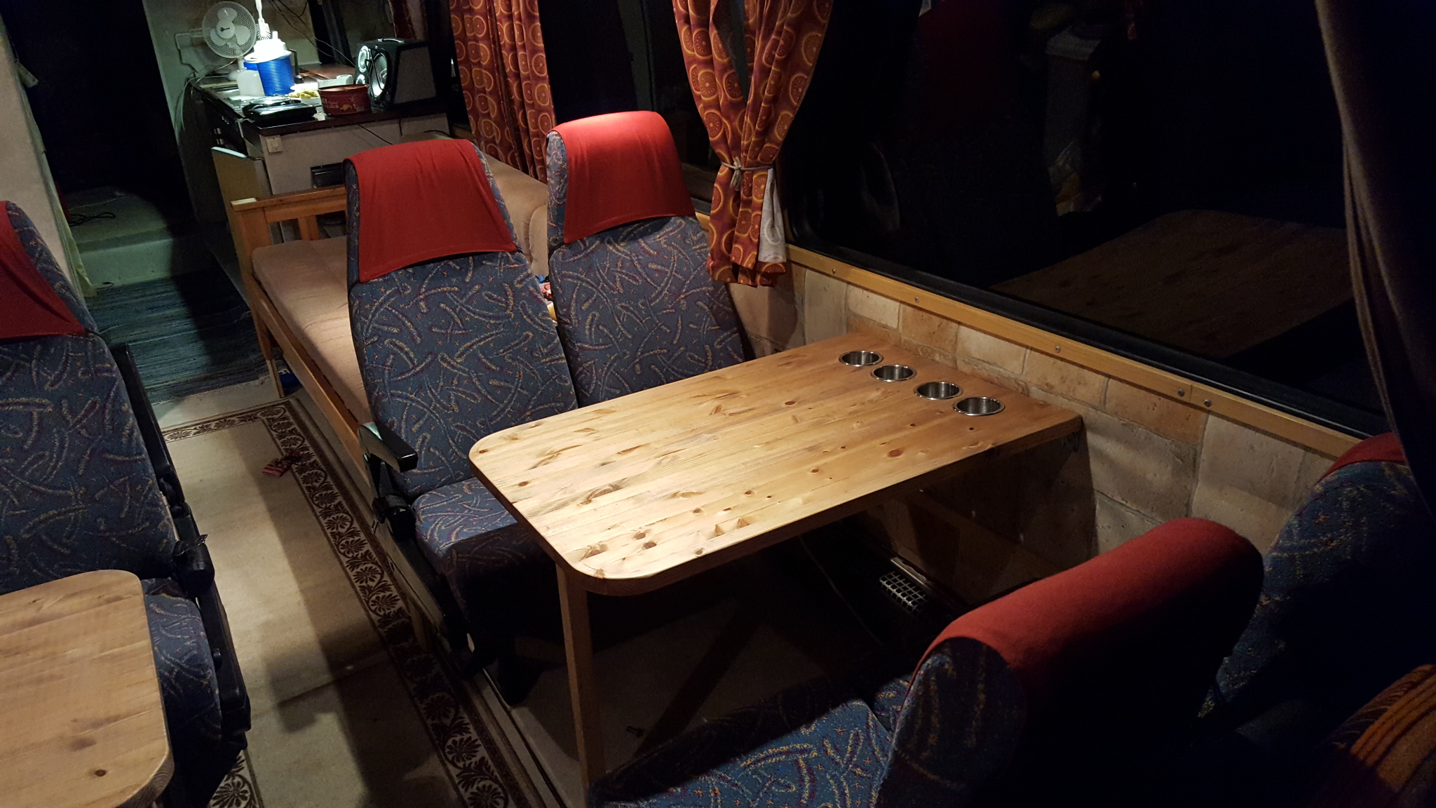

Tänään käytiin ajelemassa pikku lenkki ja samalla juhlistettiin pojan 10v synttäreitä parin sen kaverin kanssa. Ensin pojat pariksi tunniksi hoploppiin ja sitte bussissa sapuskat ja muut perään. Nyt rupes tarkenemaankin, kun sai ton strocon heräteltyä henkiin. Samalla saatiin koeponnistettua uudet istuinpöytäryhmät. Lähestyvä kevät herättää taas uuden innon bussinrakenteluunki.

Hienot penkit
Hyvä se on välillä talvella käyttää ja vähän liikutella kalustoa.

Eikö. Hetken ne sai tekeytyä, ennenku paikalleen pääsi
. Ajoituskin oli loistava. Vielä oli helppo tähdätä kotona tummaan ruutuun auto.

Missä myydään noita mukitelineitä mitkä on tossa pöytälevyssä ?
Re: Volvo b10m Lahti 330
Biltemassa.wiima63 kirjoitti:Missä myydään noita mukitelineitä mitkä on tossa pöytälevyssä ?
En tietysti tiedä onko nuo juuri biltemasta, mutat hyvin samannäköisiä siellä on.

Joo kunhan samantapaisia niin riittää. Oon jo pitkän aikaa noita vilkuillut mutta ei ole missään tullut vastaan. No nyt tietää mistä saa.

Noi on juurikin biltemasta.

No nykyään nuita kippoja saa biltsistä. Kiinasta tilaamani oli kalliimpia!

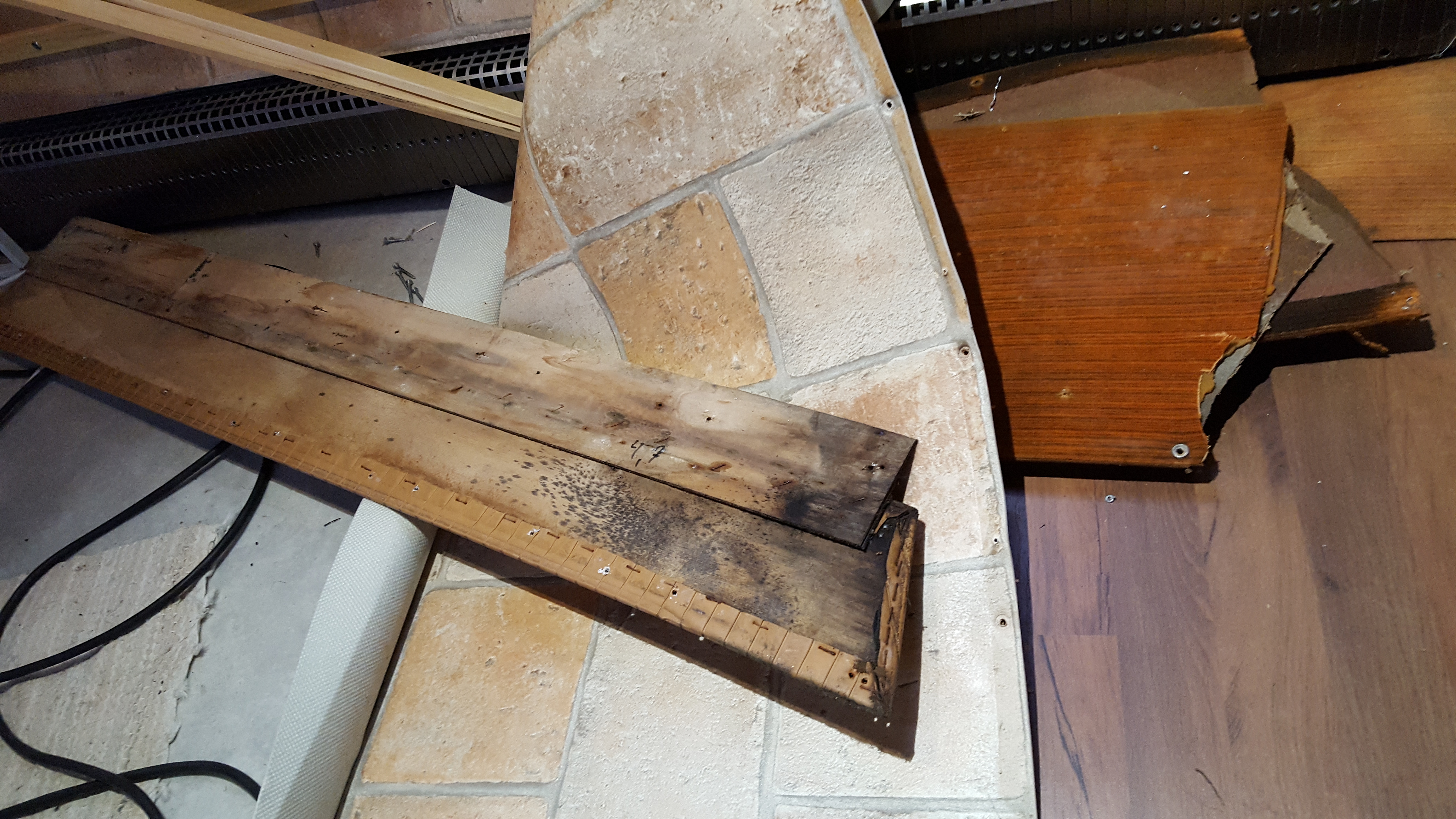

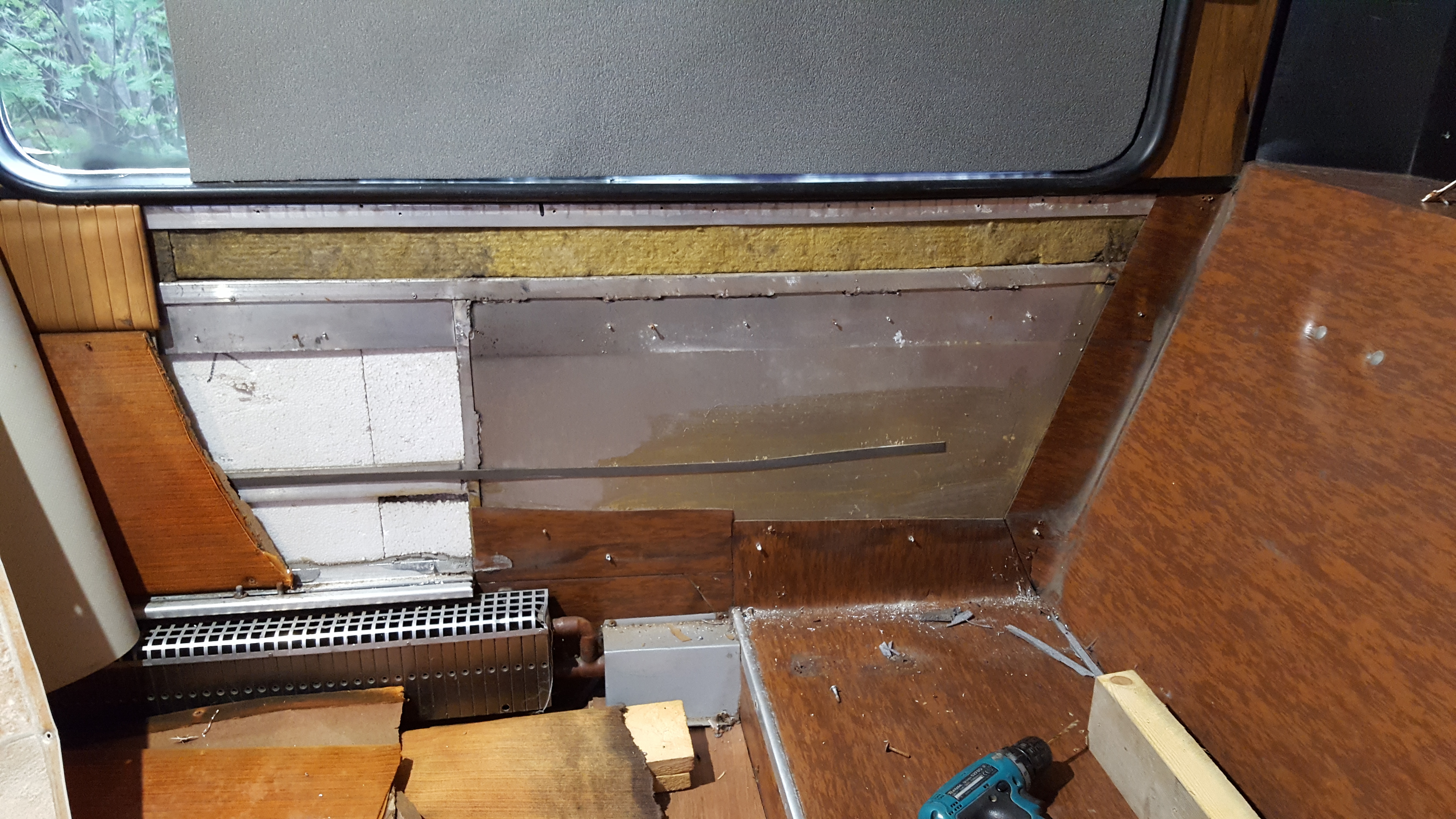

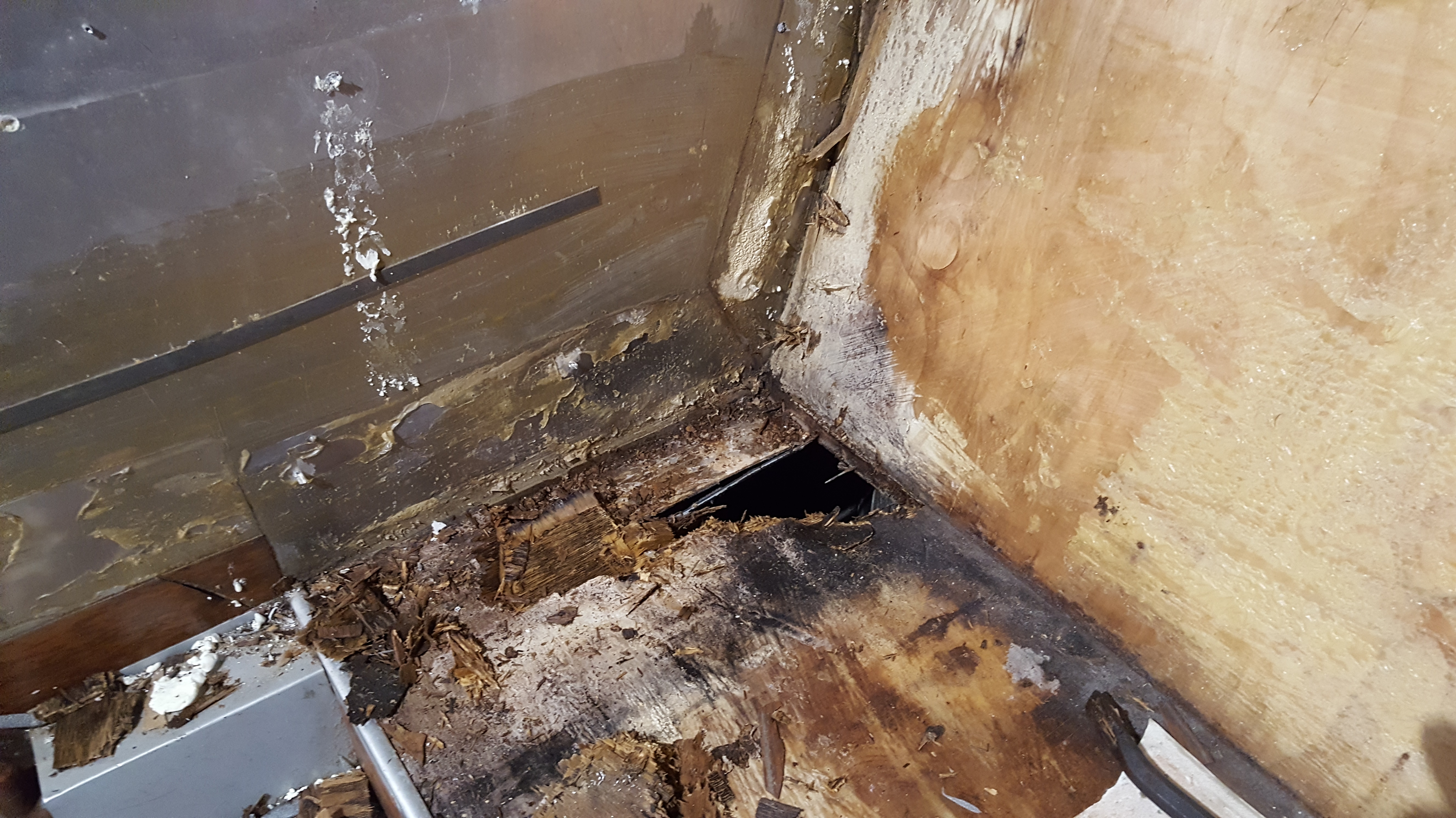

Rupesinpa minäkin bussia rassaamaan ja makuuhuoneen kimppuun kävin. Tarkotus oli hiukan sänkyä hahmotella uuteen uskoon ja ikkunoita ummistella.
Sängyn purettuani katse kiinnittyi listaan jolla edellinen omistaja oli sisustanu muovimatot senille. Oli kosteutta saanu lista. No. Irrottelin listan ja muovimatot ja totesin että märkää oli. Alkuperäiset verhoilut oli paketoitu muovimatolla ja kaikki homeessa.
Eiku purkamaan vaan. Homeiset levyt pois ja alta paljastui uudenveroinen alumiinikorikehikko.
Kaikki eristeet oli kuivia. Takanurkissa on levyt pehmeitä, siis vanerit, siis lattiassa.
Nyt on melkein pakko purkaa kaikki muovimattoverhoilut pois ja samalla täytyy varmaan uusia kaikki verhoilut. Olikohan tän kesän reissut sitte tässä
. No katotaan nyt.
Sűtrakin pellitin umpeen jos ei tulis niin paljon vettä sisälle sieltä. Tän kosteuden syy tosin lienee takimmainen sivuikkuna.?.
Onneks on huominen lomaa, niin vois ehtiä jotain tolle tekemäänki.

Kosteusvaurioita tuli siinä viime kesän kynnyksellä vähän korjailtua ja kyllähän sitä reissuunki ehdittiin. Matkaa taitettiin joku pari tuhatta kilsaa kesän aikana.

Mistä noi pöytäryhmän kannet on tehty?

Ihan mänty liimapuulevystä. Värjäsin vaan tommosiksi pihakalusteöljyllä. Seuraavat tekisin ehkä tammilevystä. On toi mänty vähän pehmosta.
