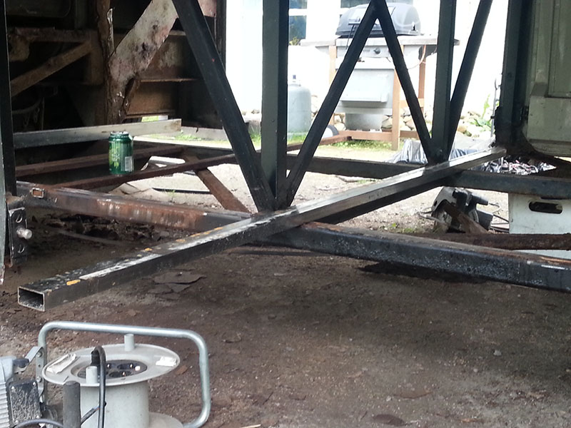

Hei tuas!!
Haittaakohan ketään (katsastusmiestä), jos hitsaan uuden rungon kuvan mukaisesti entisten palkkien päälle? Säästäisi hemmetisti aikaa ja olisi myös paljon kestävämpi, koska hitsaus saumoja tulisi 1/3 osa siitä mitä alunperin oli??? Odotan pikaista vastausta. Hirvee tohina ja into päällä

kattoppa sitte että ei nouse liian ylös.ei meinaa mee luukut kiinni
Ja tietty kannattaa kaikki ruostepaska poistaa.Nopeesti ron hässäkän hitsaa samaan malliinkin kun on ollut.
Mitta käteen ja vamiit pätkät,nopeesti ne sitte rotaa kiinni

On mittailtu, et mahtuu luukut kii.. mut siis siitä ei ole mitään haittaa jos niin teen?
vanha vanaja kirjoitti:kattoppa sitte että ei nouse liian ylös.ei meinaa mee luukut kiinni

Mites noi pohjalevyt,eikö niissä ole nyt kulkenut sauma niin että kumpaakin levyä on kolottu sauman kohdalta.ajattelin vaan että tulis tiiviimpi sauma,pölyhän tunkee jokaseen rakoon ja jokaisesta raosta.
Mitä vähemmän tonne ristikkoon jää paskaa kerääviä rakoja sen paremmin se säilyy ehjänä.
Meinasitko hitsailla noiden pitkittäin olevien päällekkin uutta tavaraa??

Kannata tehdä samalla tavalla kuin alkuperäinen. Ei ole iso homma - been there done that. Kyseessä oli kyllä Volvon takapaksi, mutta sama rakenne.
Kuten tuolla aikaisemmin kirjoiteltiin. vanerin saa tiiviimin. Kura särkee muuten nuo ehjät pitkittäisruodot. Paksulti alustamassaa ympäriinsä. Kestää seuraavat kaksi vuosikymmentä ellei jopa kauemminkin...

Mut kysymys oli edelleen, et saako tehdä noin jos välttämättä haluan?....

ENTÄ JOS LAITAN TOLLASET PUTKET MYÖS PITUUS-SUUNNASSA?? SILLOIN EI JÄÄ MITÄÄN RAKOJA. SÄÄSTÄN AIKAA/ RAHAA/ HERMOJA YM TM.

Meinasin myös kaikki palkit suojata myös sisäpuolelta. Reikä palkkiin, alustasuojamassaa sisäpuolelle ja kumitulppa reikään ja avot!!

Ei kai tota mikään kiellä tekemästä.
Eikö se riitä että on ehjää rautaa

Ei se leimaaja tiedä millaset ne kuuluu olla. ja jos se on about samanlainen ja yhtä vahva ku tehtaalta tuskin se siihen puuttuu.
Re: SCANIA BERKHOF -91
näin äkkiseltään tuntuu, ettei tuo hitsauksen määrä ainakaan rautaa lisäämällä vähene. Ei katsuria kiinnosta minkälainen himmeli siellä on, kunhan on ehjä. Siistit saumat ja massaa päälle.
Omassa rojektissani jätin pakit suojaamatta sisältä. Joku tehdasrasva sinne jäin. Rölli on jo uusiometallia ennen kuin ne puhkiruostuvat...
Tärkeintä on kalibroida oma vaivanäkö saavutettuun hyötyyn. Joskus kokonaisuutta on hankala nähdä kun liian läheltä katsoo. Oma tavoitteeni on saada auto pidettyä ehjänä x-vuosia ja saada kulut pysymään järjen rajoissa. Pikku remppaa sillion tällöin... yksi pussinlautanen tuolla vinkuu ja pyytää lisärautaa vai laittaisiko lämmivesivaraaja paikoileen ja ostaisi kaikki tarvittavat putket ja liittimet? Lainakseeni rallia harrastavan ystäväni sanoja; Auto kyllä kertoo kun se haluaa lisää osia ja sitä pitää totella.

Voi sinne laittaa miten tahtoo kun rakenne pysyy vähintään alkuperäisen vahvuisena. Itse laittasin sinkittyä tavaraa, ei huolettas sisäpuolen suojaus ja ulkoakaan ei tarviis suojata ku hitsisaumat. Toki voi massalla peitellä mutta sen alla rauta pääsee muhimaan huomaamatta. Maalatut rakenteet kestää pelkkää massaa paremmin ihan varmasti. Jos kotelosuojan roiskit mustan sisään, niin jätä reikä, pääsee kondessivesi pois, kun sitä kosteutta kuitenkin sinne jää.

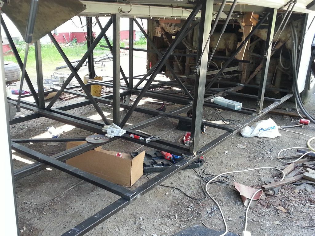

Neljä päivää rälläköintiä, puhdistusta, olutta, kiroilua ja lisää rälläköintiä, puhdistusta ja olutta...
Nyt näyttäs tältä...
Lisää rautaa tulossa vielä reilusti väleihin jne..

Hyvältä tuo näyttää
