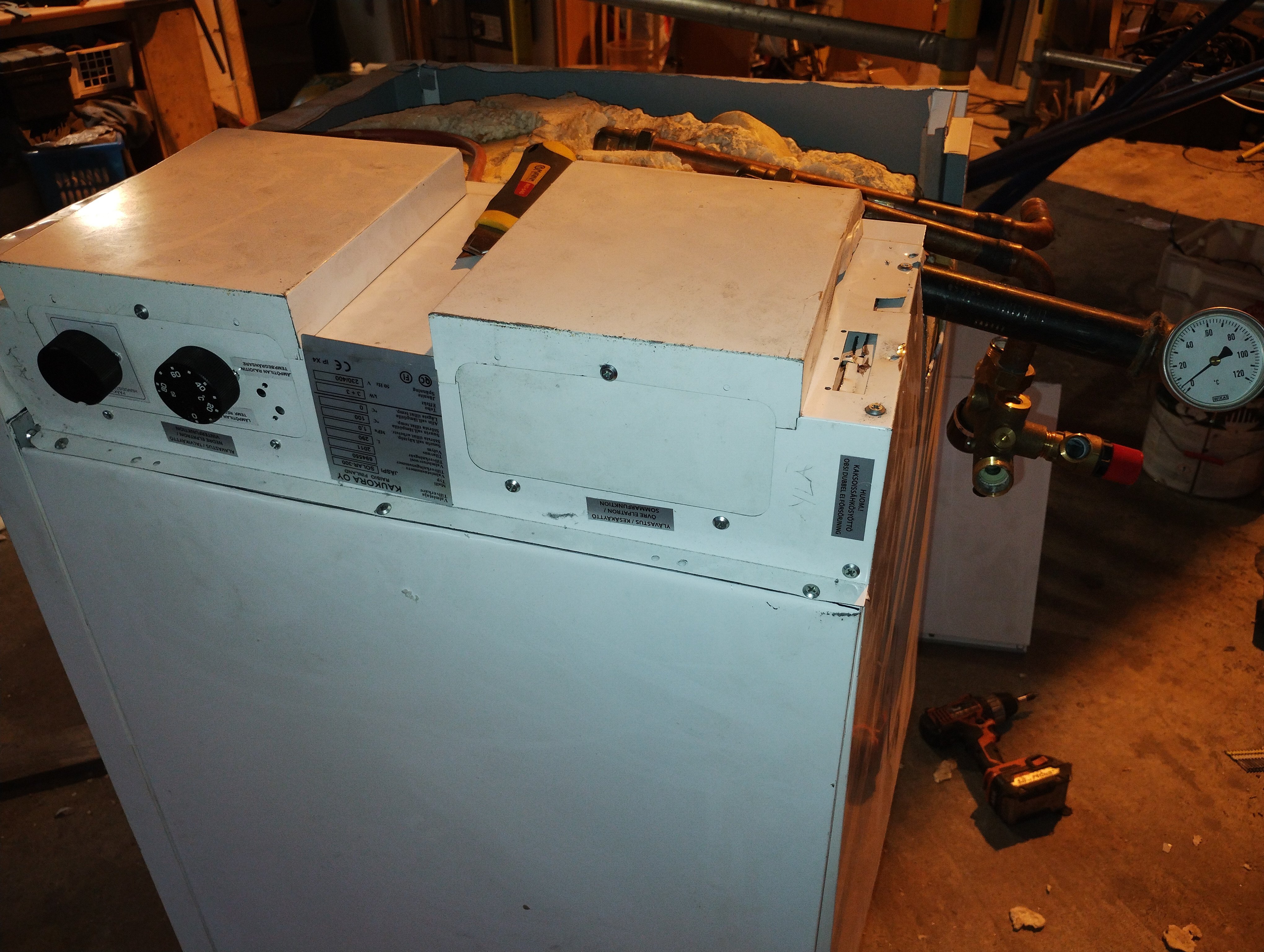

Yllättäen vanhat kuoret ei meinaa oikein sopia paikalleen, mut kai ne ajaa asiansa, ettei sähköihin pääse kukaan käsiksi ilman työkaluja..
Kansi laitetaan päälle kun viimeiseenkin putkilähtöön löytyy jostain 22 mm helmi. Pohjaan tarttee vielä lämmityskierron paluu putki ja moottorikierukan lähdöt liittää niin pääsee sovittamaan ruumaan tätä taideteosta :D jospa tänä kesänä tulisi lämmintä vettä hanasta.
Vielä pitäisi päättää että pistääkö vastuksesta kiinni 1, 2 vai 3 kpl 1 kw vastuksia. Tai sitten täytyy laittaa tuohon valintakytkin, 3 kpl 10 a sulakkeita olisi sopivasti. Saisi valita montako on päällä kerrallaan.

Mikaeli kirjoitti: 23 Huhti 2024 20:04 Yllättäen vanhat kuoret ei meinaa oikein sopia paikalleen, mut kai ne ajaa asiansa, ettei sähköihin pääse kukaan käsiksi ilman työkaluja..IMG_20240423_195848990.jpg
Tuo tehon valinta on hyvä, sen voi jopa laittaa niin että esim 2kw on vakio ja kun jonkun muun kulutuslaitteen laittaa päälle, se vetää kontaktorin / vaihtoreleen ja tiputtaa 1kW kuormaa pois. Itelle suunnitteilla niin että kun lämpöpuhallin käynnistyy, varaajalta katkeaa virta.
Mitä kaikkea tuohon varajaan nyt teit, kierrukkaa ja? Meinaa 100l & 280l pytyt odottas vähän modausta myös. Ruttuputkirosteria meinasin kiepittää sisälle, mutta läpiviennit on hakusessa. Pillit vaatis jos juottelis kuparit kyljestä läpi.

Varaaja on hybridivaraajasta pienennetty. Siinä oli valmiina kierukka aurikolämmitykselle varaajan alaosassa. Lisättiin yläosaan ihan normaali kuparikierukka käyttövedelle. Lisäksi tietenkin madallettiin varaaja niin, että sopii ruumaan. Plasmalla 50 cm pätkä pois kuorta välistä ja tikkiliimalla kansi takaisin...
Tarkoitus olisi seuraava:
Yläkierukasta lämminvesi.
Alakierukassa moottori talvella esilämmitystä ja ajossa vedenlämmitystä varten.
Säiliöglykolissa lattialämmitys, patterit ja webasto (paineeton).
Näin ei tarvi isontaa moottorin paisuntasäiliötä, kun vesimäärä ei lisäänny. Olen miettinyt että kannattaako webasto olla säiliövedessä vai kierukassa, säiliövedessä ollessa ei ainakaan virtaus ja lämmönsiirtohäviöt muodostu ongelmaksi.
Kierukat on tinattu kiinni pyttyyn, alempi oli jo valmiiksi. Ei tullut edes muuta ratkaisua mieleen. Kun hajoaa, joutuu pilkkomaan paloiksi jos haluaa korjata. Mut ehkä teen sitten uuden "paremman". Nuo vanhat varaajat on aika halpoja.

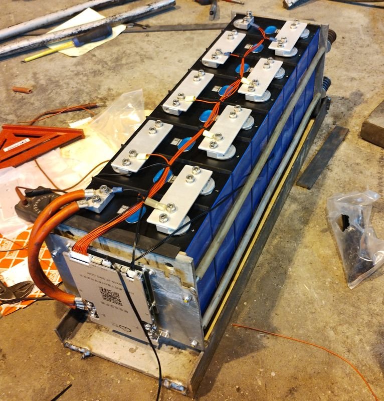

Aika kuluu ja mitään ei tapahdu 🤔
Tommosen 8 kwh lifepo4 akuston kasasin kesän alussa, kummasti parani sähkön riittävyys.
Akuston latausta ihmetellessä asensin noille tarkoitetun virranrajoituspiirin auton sähköjen ja huviakun väliin. Samalla sitten tuli mittailtua latausjännitettä.
Onko 27,5 v riittävä latausjännite? Oletin että olisi hieman enemmän. Kuormitus ei vaikuta merkittävästi jännitteeseen. 50 a on latausvirta lifepoille ja niiden lataus päällä ja pois latausjännite autossa sama.
Tänään aloin vaihtelemaan öljyjä. Vaihteistosta tuli 8 litraa, piti (saamani tiedon mukaan) tulla 10 :roll: sinne meni ensin 8 litraa. Kun käytin autoa käynnissä, että suodatin täyttyy ym, meni 2 lisää. Katsotaan vaikuttiko käytökseen, edellinen öljy ainakin oli hirvittävän näköistä🫣
Viestit: 2638
Mulla invertterin 28v asento näyttää oleva oikea itsetehdyn lfp akun täyttämiseksi.
Se lataus on muutenkin hullu: se lataa aivan maksimivirralla aina 99% varaukseen asti, kunnes yhtäkkiä lähtee jännite nousemaan.
Sinänsä sillä 27,5v se kyllä latautuu, mutta riittääkö jännite kennojen balansointiin?

Meinasin tuota lyijyakkujen latausta, riittääkö niille tuo 27,5, starttiakuille. Vai onko mulla auton laturit molemmat tulossa tiensä päähän. Oletin että se olisi ollut korkeampi. Kuitenkin henkilöautoissa se on luokkaa 14+ v eli tarkoittaisi 24 v järjestelmään 28+ v...
Juuri tuon latautumisen takia lopulta päätin investoida akkuihin, kummasti helpottaa lataamista kun voi ladata periaatteessa vaikka 150 A virralla, jos vaan aurinko paistaa ja virtaa piisaa. Toki nykyinen invertteri rajaa virran "vain" 120 A :lol:
Hupiakun päälaturi on siis hybridi invertteri, joka on täysin itse säädettävä ja sieltä saan kyllä mieleisiä arvoja pihalle. Samoin balansoinnin kynnysjännitettä voi säätää BMS:n puolelta. Eli siitä puolesta en ole huolissani. Ajon aikana olen lataillut välillä auton laturillakin sadepäivinä ym virtapulan uhatessa...
Viestit: 2638
Jaa... Eihän se starttiakku tietysti yhtä tehokkaasti lataudu, mutta 24V autoissa latausjännite on kyllä pääsääntöisesti akkua kohden matalampi kuin 12V autoissa.
Mutuna syy on se että raskaassa kalustossa on ihan normaalia että moottori käy 8h päivässä, jonka takia akun täyteen latautumista huomattavasti suurempi ongelma on akkujen kiehuminen ja ylilataus.

Ok, eli ei suurempaa aihetta huoleen ja autetaan laturilla aina välillä, kun aurinko/maasähköä on saatavilla.
