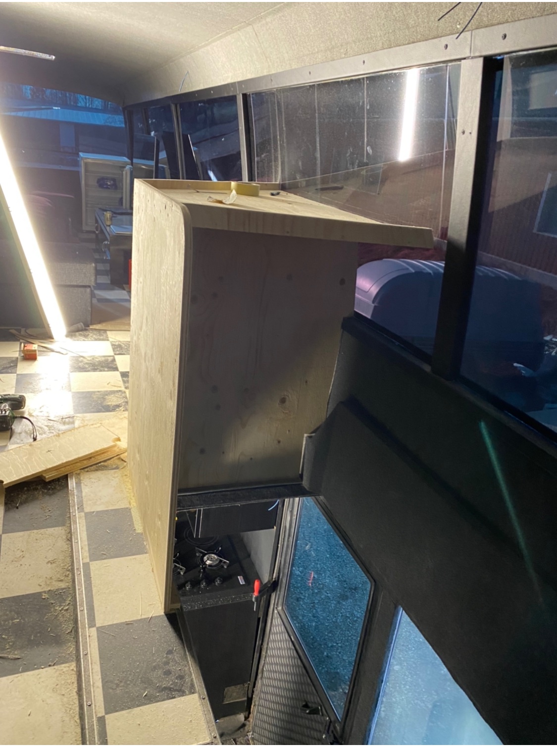

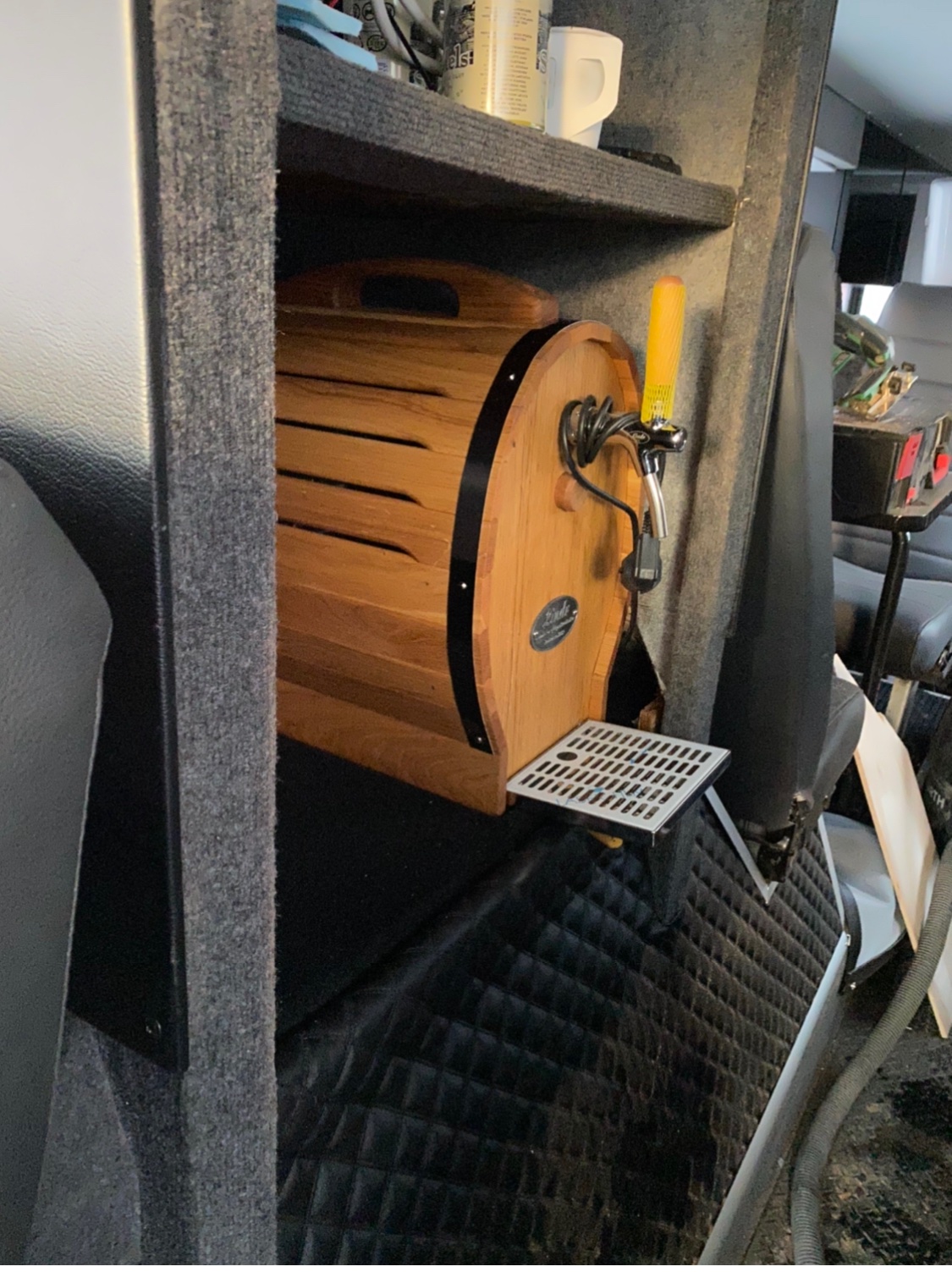

Siihen se alkaa pikku hiljaa istumaan kun ensin näyttää vähän rälläkkää ja puukkosahaa yms härveliä, näissä DD busseissa on noitten eturenkaiden päällä tällaiset ilmanaikoiset laatikot, no tietty ne tulee koria ja yläkertaa ja tämäkin puoli oli survottu täyteen dvd soittimia ja av kaapeli jakareita yms Vanhoja inverttereitä niihin liittyen.
Tuossa hana laitoksessahan on sisässä jäähytin ja onkin tarkoitettu alunperin sellaisiin finedingin ruoka paikkoihin joissa voi olla näitä monta rinnakkain ja kaikissa eri tuotteita, tähän ei tuu muuta merkkiä kuin santtua
Käytävän toiselle puolen saakin samanmoiseen koteloon näppärästi sitten kaasupullon ja olut tankin laitettua ja letkut näppärästi katon kautta puolelta toiselle
Nyt pitäiskin taas keskittyä tekemään jotain järkevää, aurinkopaneelit on laittamatta sekä niiden akut ja säätimet, peruutuskameraki ollu pöydällä jo monta viikkoa ja ensi viikolla pitäis tulla uudet kilikkeet ja sähkötaulut niin sais senkin rakentaa kuten pitää eikä normi automaatti sulakkeilla jne

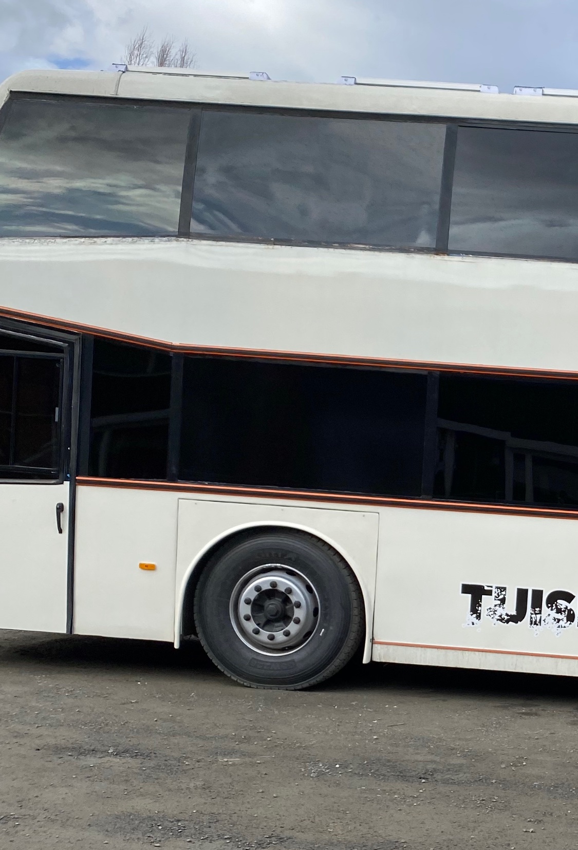

Akkunoita mustaksi välillä ettei sisällä näe mitään niin saa motivaatiota alkaa rakentaa tuon valaistuksenki jiiriin, nuori kapinallinen henki heräsi ja kalvot tuli etusivu ikkunoihinki kun näytti niin tilkkutäkiltä ilman niitä, rapsutellaan sitte irti ne jossain linkkuri pysäkillä kun konstaapeli saa rysänpäältä kiinni, ens viikolla alkaa lämpömittari näyttään uhkaavasti silti että pääsee liimaan niitä aurinkopaneeleita, jos vanhat merkit paikaansa pitää niin keksin varmasti jotain muka mukavempaa puuhaa ettei tarvi lähtä konttaan katolle
Parit mainostarrat vielä kylkiin ettei näytä vanhalta pakastearkulta niin paljoa mutta niistä kuvia myöhemmin sitte

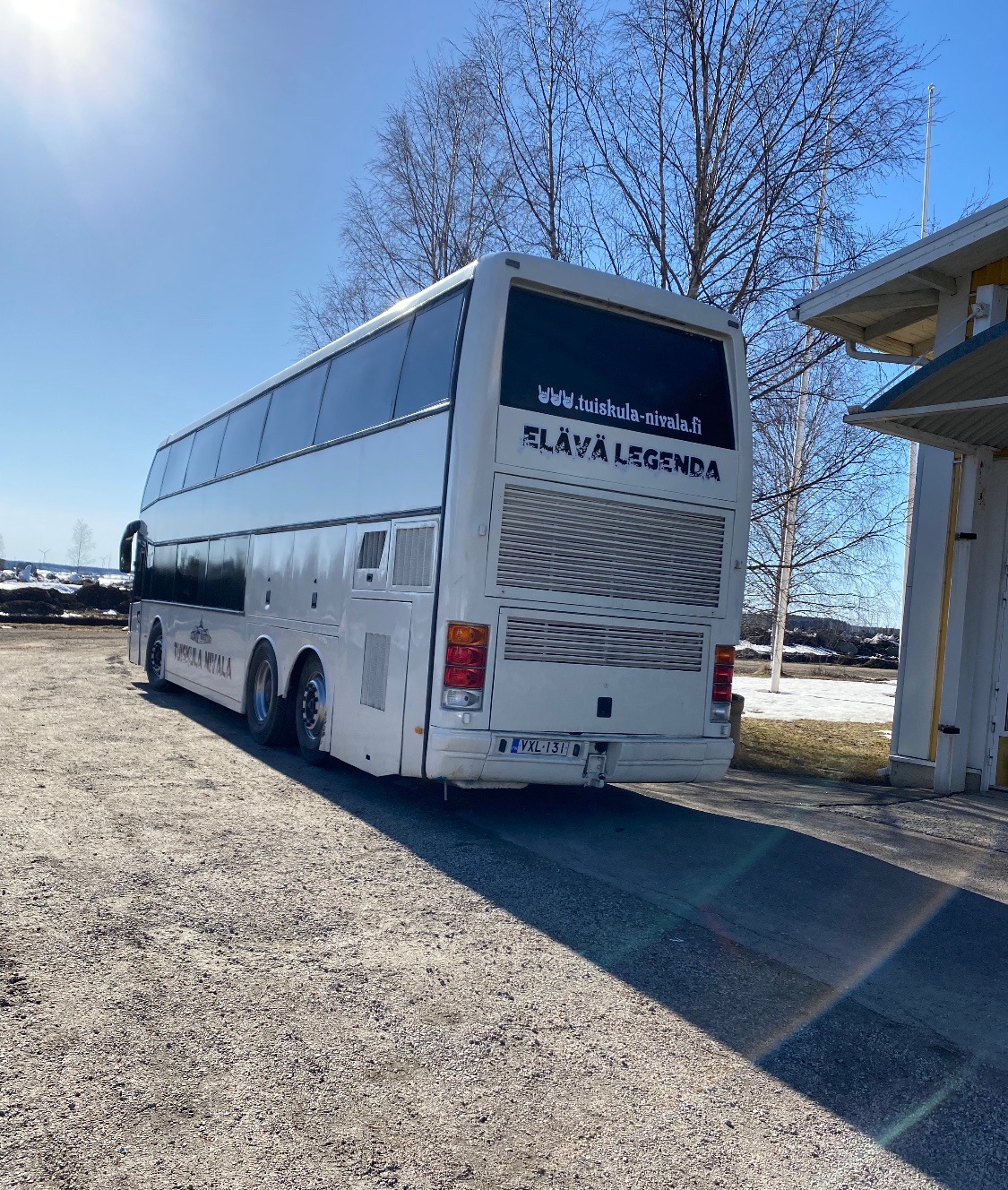

Re: Mökki-Manni projekti

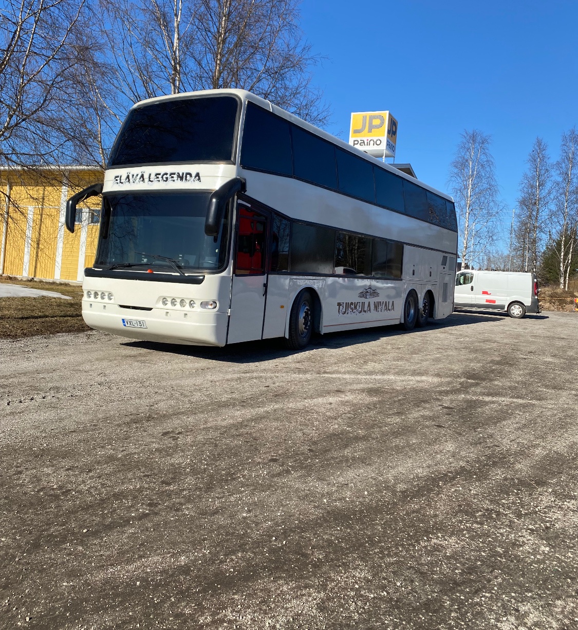

Nyt ois vähä mainosteippiäkin laitettu
Oisko lie auton nimikin tullut tuossa samalla firman sloganista, no nyt varmaan pitäis lunastaa ne kaikki lupaukset ja tekosyiden varjolla lykätyt työt kun ei keliä voi käyttää verukkeena, tokihan tuo tekis kovasti jo mieli tienpäälle kokeileen mitä muuta korjattavaa löytyis

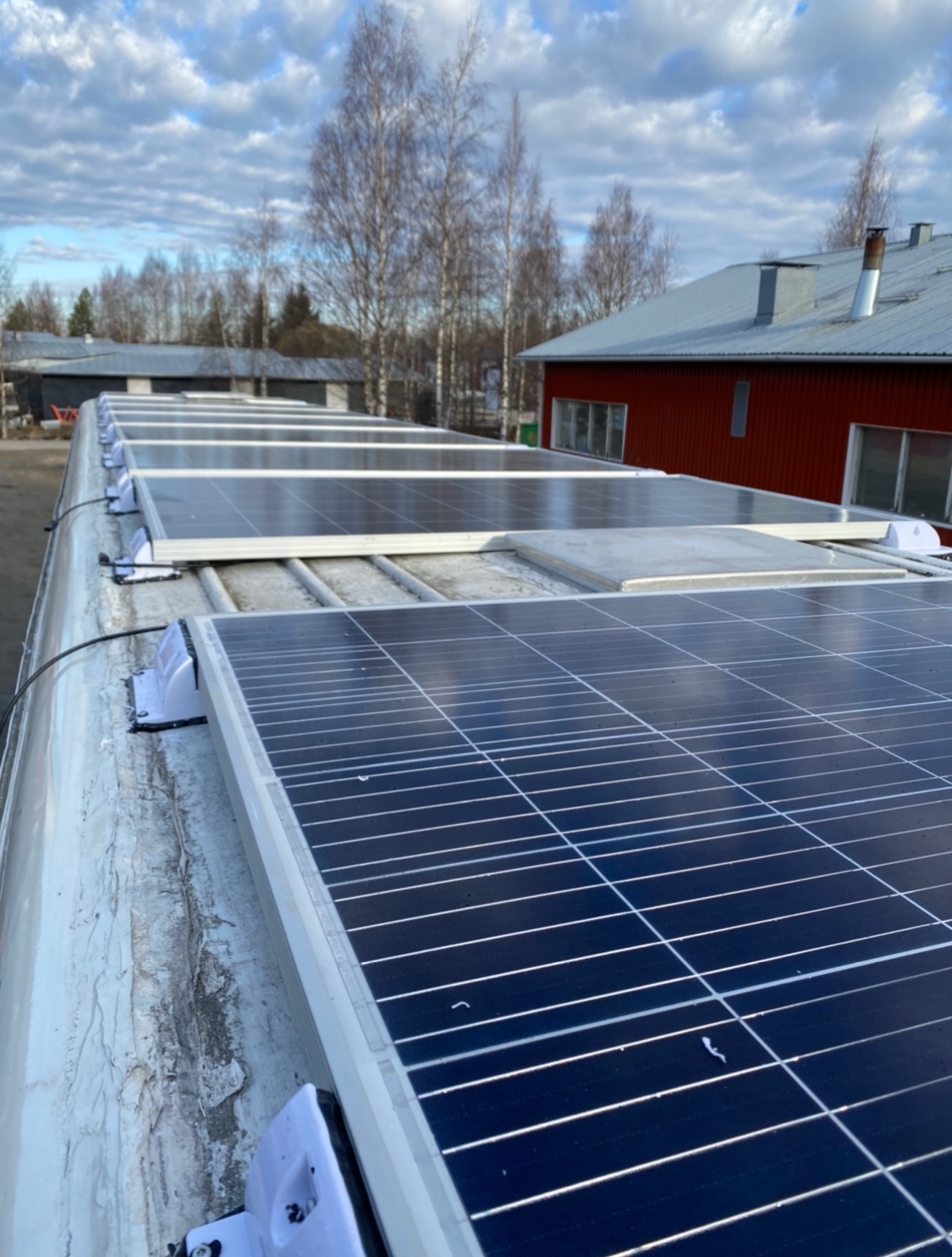

Uutta vesikaton rakennusta, tehokkaasti menee katto pinta-ala peittoon.
Nähtäväksi jää sitten mihin siltaan nämä jää reissulla mutta toisaalta oiskai noi kattoluukutkin saanu osumaa vuosien saatossa no aika näyttää

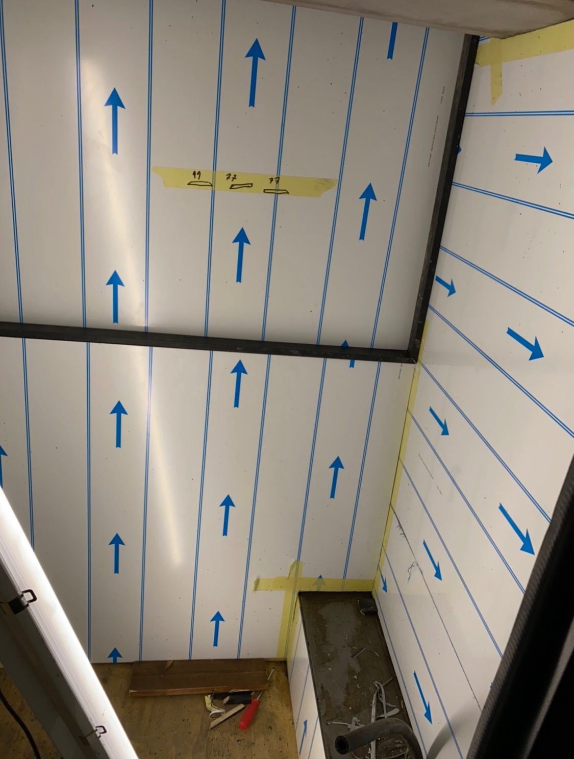

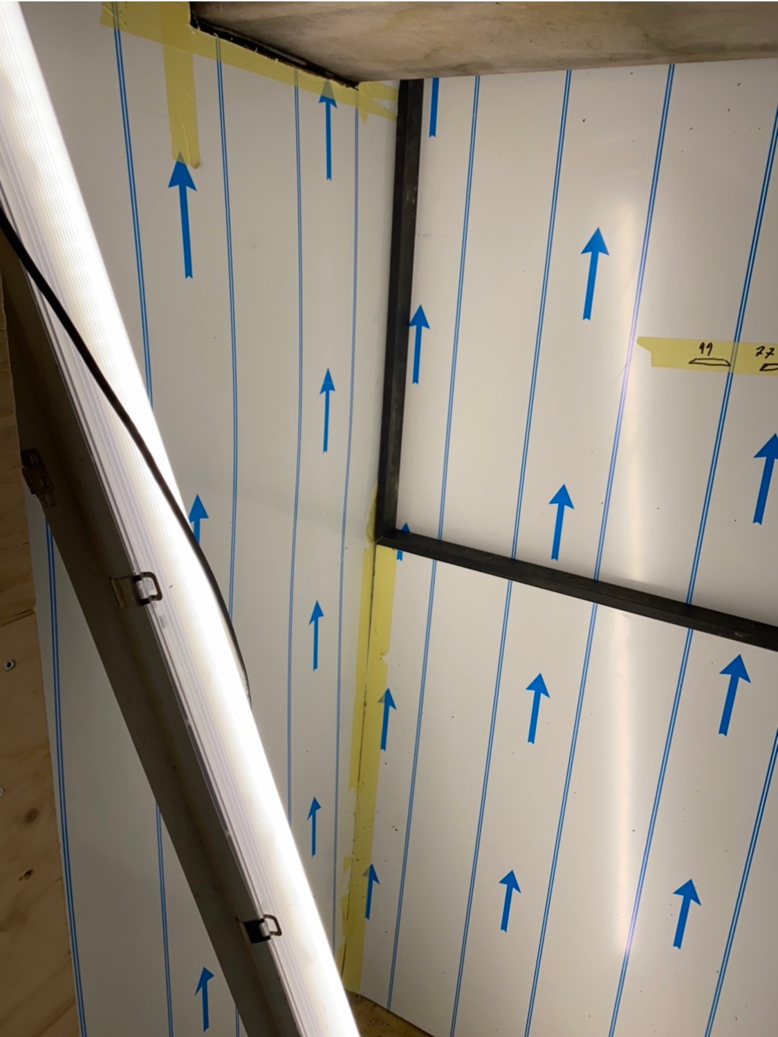

Välissä koittaa keskittyä tähän vessaanki, komposiittiä seiniin niin pääsee kiinnittämään kalusteita.
Wc pönttöjä miettinyt monenlaisia aluksi ajattelin ihan perinteistä kasetti vessaa mutta siinä on monenlaisia ongelmia ei mitään ylitsepääsemättömia mutta vaatisi seinän purku hommia ja palkkien siirtoa jne niin nyt pyöritellyt sellaista koti vessan pönttöä murskaimella, seinän takana on jätevesisäiliö johon voisi jätökset ajaa.
Et eiköhän tämäkin tästä jotenkin muotoudu aikanaan tavalla tai toisella

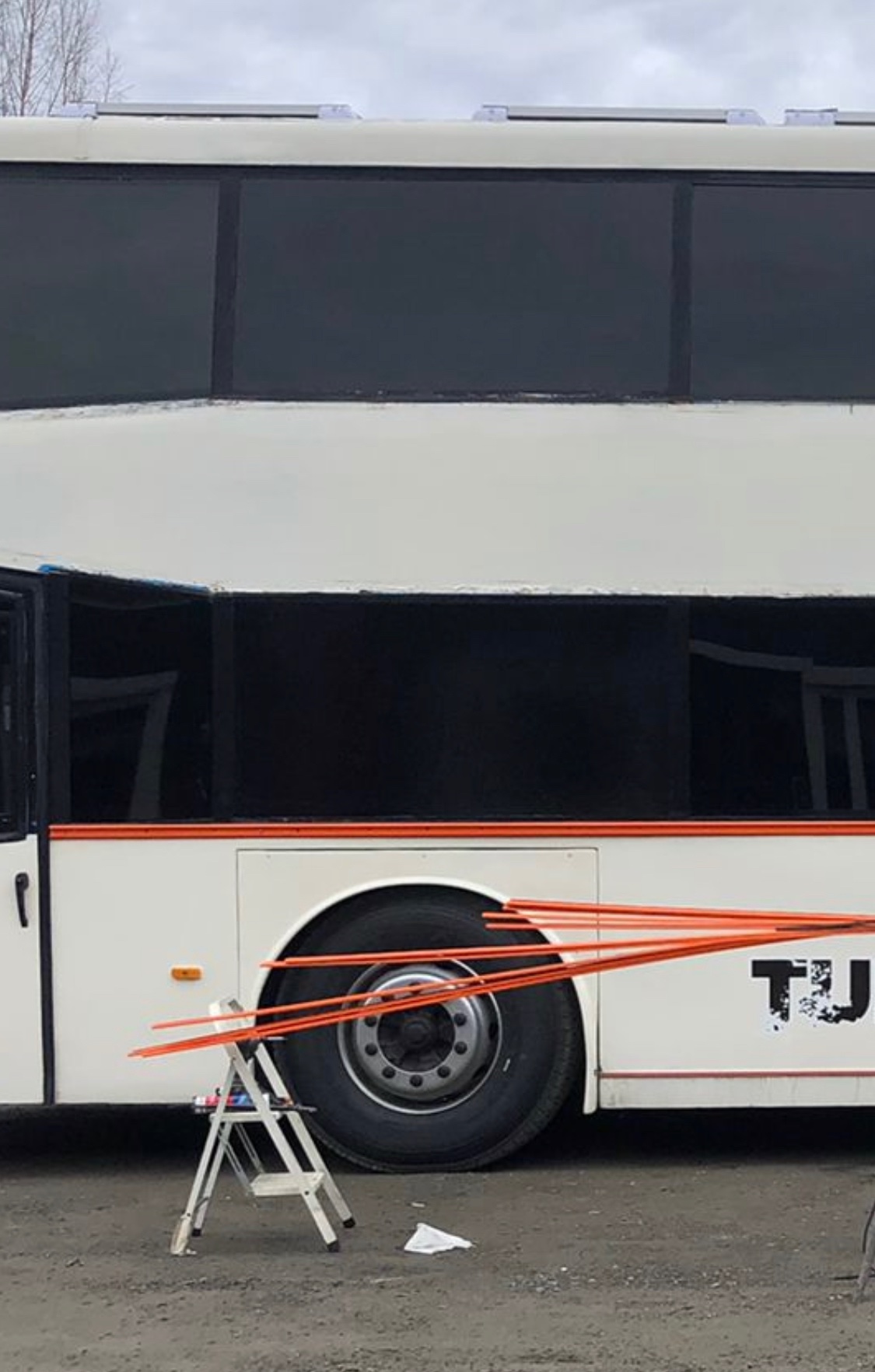

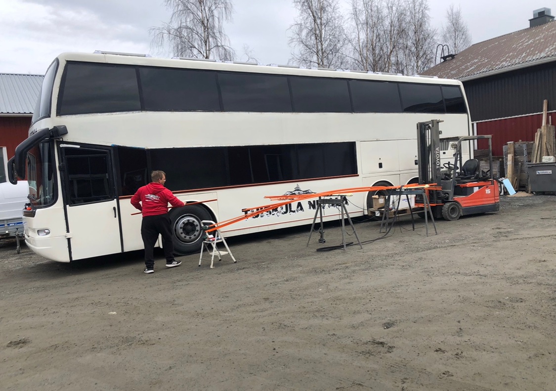

[attachment
Pikku homma ajattelin minä, tietämättömyys on siitä hyvä että tulee tehtyä niitäkin juttuja joita ei alkais tekemään jos tietäis mikä savotta on
Kylkilistat tässä oli mustat niinkuin alimmaisessa kuvassa näkyy ja olivat sieltä täältä vain kiinni ilman mitään liimamassaa tms tyhmänä päästelin listat irti n 60metriä ja vedettiin ne jauhemaalilla oranssiksi.
Tässä vaiheessa tuntui vielä ihan hyvältä idealta mutta alkoi pikkuhiljaa totuus valjeta kun tälläsi listoja reunanauhan kanssa paikkalleen.
Kyljet oli täynnä ennestään katkenneita poraruuveja joten ajattelin et poralla esireikä ja liimamassaa reilusti väliin ja listat kiinni no niinkuin arvata saattaa eihän se ihan ollu naps ja kops, palkit listojen takana oli perhanan kovaa porattavaa, onneksi hain Rst ruuveja repullisen kun aikaisemmat zn-poraruuvit oli kadonneet mystisesti.
No eniveis päivän saldo kaksi riviä listoja valmiina autossa neljä riviä enään jäljellä.
Hirveä savotta vain sen takia että halusin vähä väriä kylkeen, rautakaupasta oranssia teippiä muutama rulla niin ois ollu tunnissa valmis mutta tuleepa listat nyt kunnolla kiinni ja ei valu ruoste vesi rannut niistä syöpyneistä poraruuveista.
Niin joo vessa on edelleenkin kesken, en tiedä mikä siinä on kun ei viihdy yhtään siellä pienessä kopissa

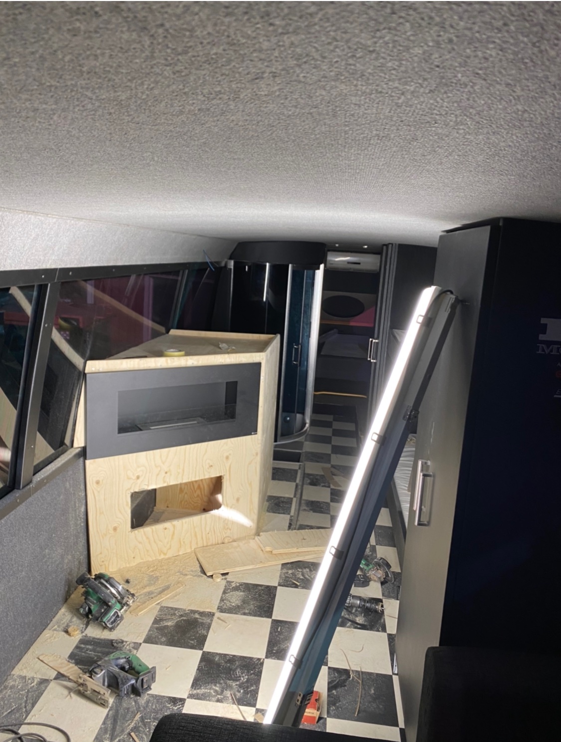

Ei vieläkään viihtynyt vessakopissa, meni ilma ikäväksi laittaa kylkilistoja niin aloin rakentaa avotakkaa yläkertaan, jonka ois tarkoituksena toimia kaiteena esteenä ettei tipu portaikkoon, ja päälle saa kaiken törkytavaran laittaa, takan alle tein säilytyslokeron tenavan ja koirien leluille

Takkaan myös vähä palosuojattua ammua pintaan niin ei tartu tikut ronkkaan kun kilimuaa iltahämärässä ohi siitä
