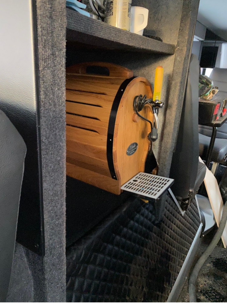

Tuossa hana laitoksessahan on sisässä jäähytin ja onkin tarkoitettu alunperin sellaisiin finedingin ruoka paikkoihin joissa voi olla näitä monta rinnakkain ja kaikissa eri tuotteita, tähän ei tuu muuta merkkiä kuin santtua
Käytävän toiselle puolen saakin samanmoiseen koteloon näppärästi sitten kaasupullon ja olut tankin laitettua ja letkut näppärästi katon kautta puolelta toiselle

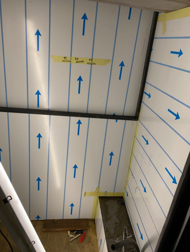

Niin joo sehän se jäi tuossa kalja hanan asennuksen tuoksinssa kertomatta että vessakin edistyy sen verran että komposiitti seinä levyt on tilattu ja kun saapuvat niin saa liimata paikalleen vielä pitäis vain päättää se meille sopivin pönttö malli sinne
