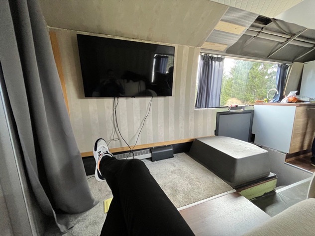

Noniin, tässä vähän updatea ja kuvia rakentelusta.

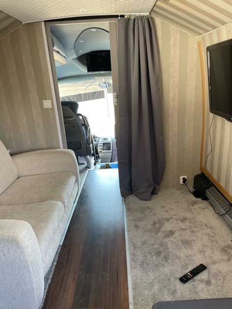

Sisätilat alkavat lattian ja seinien osalta olla kondiksessa. Ohjaamon ja matkailutilan väliin tuli väliseinä ja paljeovi, sekä väliverho. Se pitänee kylmän/kuuman ainakin auttavasti ohjaamon puolella.
Olohuoneeseen tuli keskikäytävän korotus tasaiseksi ja sinne ja ohjaamon istumapaikoille tuli pitkänukkainen kokolattiamatto. Keskikäytävällä on tumma laminaatti. Olohuoneen kattoon 9mm vaneri tikatulla keinonahalla verhoiltuna. Olkkarissa myös vuodesohva. Autossa yhteensä 8 matkustajapaikkaa ja 6 nukkumapaikkaa.

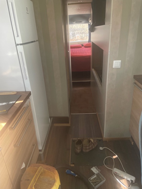

Keittiössä homma on vaiheessaan. Viemärin virkaa ajaa vielä kanisteri roskakaapissa. Josko viemäriputken saisi jossain vaiheessa vedettyä septitankkiin. Myöskään vesiä ei ole vielä kytketty. Kanisteri ajaa sitäkin asiaa.

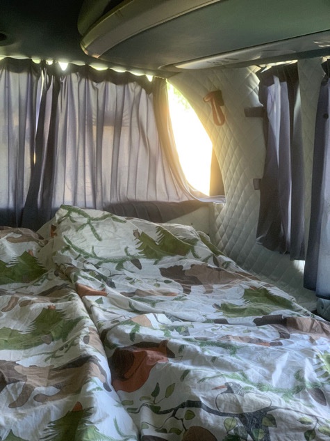

Makuuhuoneessa on sänky pultattu kiinni lattiaan. Täällä on kaikki melko valmista, paitsi ovi puuttuu. Verho ajaa oven virkaa vielä hetken. Muutenkin pientä viimeistelyä vailla.
Lasten kerrossängyt ovat rungoiltaan taaskin melkein valmiit. vähän verhoilua kaivataan.
Keittiöön tarvitaan ajatuksia että mitä kattoon laittaisi. Alumiinikomposiitti on tylsää... mutta helppohoitoista.

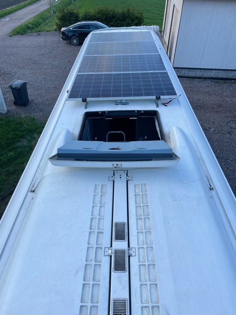

Katolle on ilmestynyt 4kpl 100*170 kokoisia aurinkopaneeleita, eli noin 6,8m2 paneelia. Jalustojen kiinnitys kattopellin läpi runkopalkkeihin peltikattoruuveilla, ja polymeeriliimalla. Jalustojen päälle alumiiniprofiili johon erityisillä kiinnikkeillä paneelit kiinni. Kytkentä tehty hybridi-invertteriin.
Bussin omia sähköjä fiksattu sen verran että sain paineilmaistuimen toimimaan ja huollettua. Samalla tuli sivu- ja tuulilasin lämmitys toimintaan. Myös kuskin lisälämmitin/jäähdytin korjattua, sekä kuljettajan lämmitysjärjestelmän jumittanut vesiventtiili.
Uutta varustusta ohjaamoon tuli kojelautaan hupi- ja ajoakuille volttimittarit, kojelautakamera kattoon, WIFI, TV, Android-pohjainen soitin...
Mitä puuttuu:
Sisustan viimeistelyä, erityisesti katto.
Käyttövesijärjestelmä
Suhkuhuoneen pinnat ja hana
Lasten kerrossänkyjen verhoilu
Ilmalämpöpumpun asennus
Lämminvesivaraajan asennus ja samalla lämmitysjärjestelmän uudelleenkytkentä
Ulkopeilit täytyy vaihtaa, peilit huonona ja sähköt ei toimi. Kiinnitykset hapettuneet. Uudet puolasta yllättävän halvalla, alle 700€/2kpl
Mutta reissuun päästään. Se on ihan hyvin se.
Kotoisan näköistä. Kyllä näissä riittää hommaa, jos joka detaljin haluaa kuntoon.

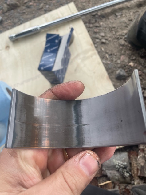

Tämän reissun jälkeen päätin että moottoriin, eli siis Scanian DC12:een on vaihdettava runko- ja kankien laakerit. Öljynpaine aiheuttaa mittariston monitoiminäytössä hälytyksen vaikka öljynpaineen merkkivalo ei missään vaiheessa vilku. Paine siis putoaa yli 1000rpm nopeuksissa kuumana alle 2,1 barin (vai mikä se hälytysraja nyt olikaan). Yhtä kaikki, hälytys tulee ja ei saisi tulla. Laakerit tilattu, 350€ sisältäen öljypohjan tiivisteen. Alakautta saa vaihdettua moottoria irroittamatta.

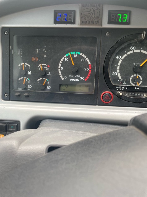

Kannattaa ensin mitata oikeat öljynpaineet. Mulla oli Scanian monitoiminäytön paineet + 3kg kun Scanialla tarkistettiin.

Muistaakseni näissä oli ongelmaa sen painemittarin kanssa joo, mittaa tosiaan ja tarvittaessa vaihda se painemittari.

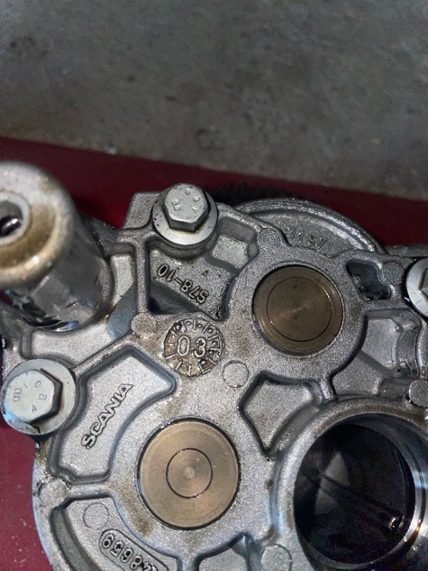

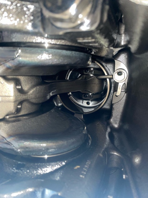

Aloitin kuitenkin vaihtamalla laakerit. Jotenkin tuntuu jopa pienemmältä vaivalta kuin alkaa hankkimaan mittareita ja mittailemaan öljynpaineita.
Koneessa lienee alkuperäiset std kokoiset laakerit Scanian logolla ja osanumerolla 1304563. Kaikki olivat siististi kuluneet ja käytännössä sylinterien välillä ei ollut mitään eroa. Männän puoleinen laakeriliuska oli kaikissa kulunut kuparille, joten kyllä nämä oli aika vaihtaa. Huomenna sitten runkolaakerit. Toivottavasti sieltäkään ei löydy muuta kuin kuluneita laakereita.
Sellaisen huomion tein, että moottori on todella puhdas sisältä. Kuin pakasta vedetty. Karstaa tai metallin värjäytymää, ruskeaa alumiinia ei löydy mistään. Öljypumpussa on leima ”03” joten kyllä tämä alkuperäinen 1,3 miljoonaa ajettu mylly on. Miksi näin puhdas?

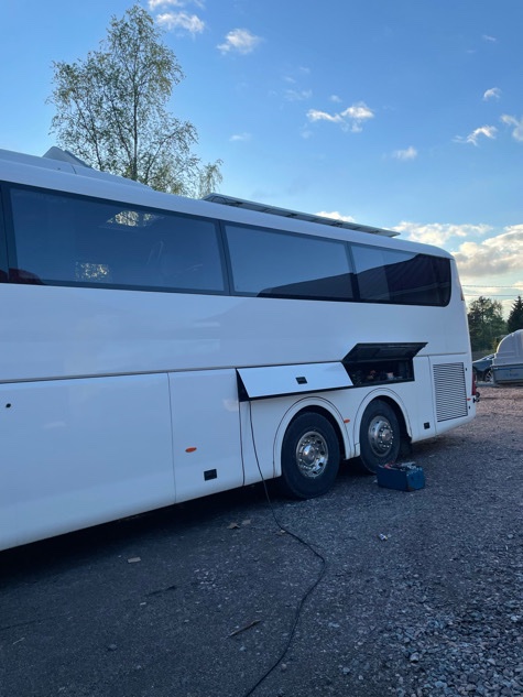

Samalla kun perä on auki, niin korjaan takapuskurin. Se on mennyt kokonaan poikki, joten taustapuolelle lasikuitua, sitten kittaus ja maalaus puolikiiltävällä valkoisella.

Mitä tulee auton omaan painemittariin, kylmänä tyhjäkäynnillä 3-4 bar mutta kuumana 1 Bar. Kyllä se aika rajusti lämmetessään putoaa joten laakerit tai öljypumppu laskee läpi.

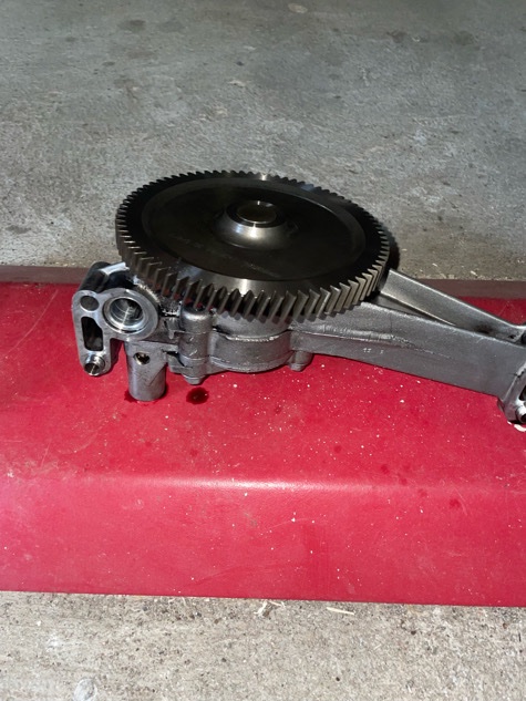

Äsken tuli vaihdettua runkolaakerit. Siistit olivat, eivätkä yhtä kuluneet kuin veivien laakerit.
Mitenkäs Scanian öljypumppu. Alkaako tuotto heikentyä 1,3 miljoonan kilometrin kohdalla, vai ovatko nuo ns.ikuisia?

Ainakin vanhemmissa on kai ollut ongelmia öljypumpun imupuolen vuotojen kanssa, mut ne kai on korjaantunut tiivistämällä "imujalka" uudestaan🤔 ilmavuoto imupuolella laskee öljynpainetta, kun pumppuun päätyy ilmakuplia ja pumppausteho heikkenee. Muuten en pumpusta tiedä, saattaahan tuokin kai joskus loppuun kulua?
Ei ainakaan 13 vuosimallin volvossa ollut muita merkittäviä oireita kuin kohonnut polttoaineen kulutus ja lisääntyvä öljy sekä mahtava sininen pilvi käynnistettäessä (n. 3 sekuntia), olisko ollu jossain männän päällä "vähän" ylimääräistä. Toki remontin jälkeen eron huomasi, mutta jos hiljalleen muuttuu huonommaksi, ei sitä huomaa helposti.
Pussikuski
Viestit: 299
Truck: Sca K124 Irizar PB
Location: Mäntsälä
Tämä ei kyllä pöllytä eikä haise oikein missään tilanteessa. Öljypumpun imuputki oli jo aiemmin tiivistetty. Siinä tuo vika ei ollut. Täytyy avata öljypumppu ja tutkia kun se tuossa nyt on irrallaan.
Tämän auton öljypumpun imuputkitaidettu jo varmistaa viimevuonna. Vahva suositus öljypumpun välykset tarkistus ( jos saa
toleranssit jostain) tai nykyään ehkä siirrytty vaihto ?osa tai uusi. Kampilaakerivika ilmenee kuuma/ tyhjäkäynti paine ensi oire.
Kampikoneston puhtaus ++, öljy toimit eikä männissä ohipuhallusta, ehkä linko puhditaa nokea joka ei jää paperisuid.
Scanioissa kyllä vakio ongelma öljynpaine alhainen, kampiaks laakerit ,suutinvuoto ( pumppusuutin type)
